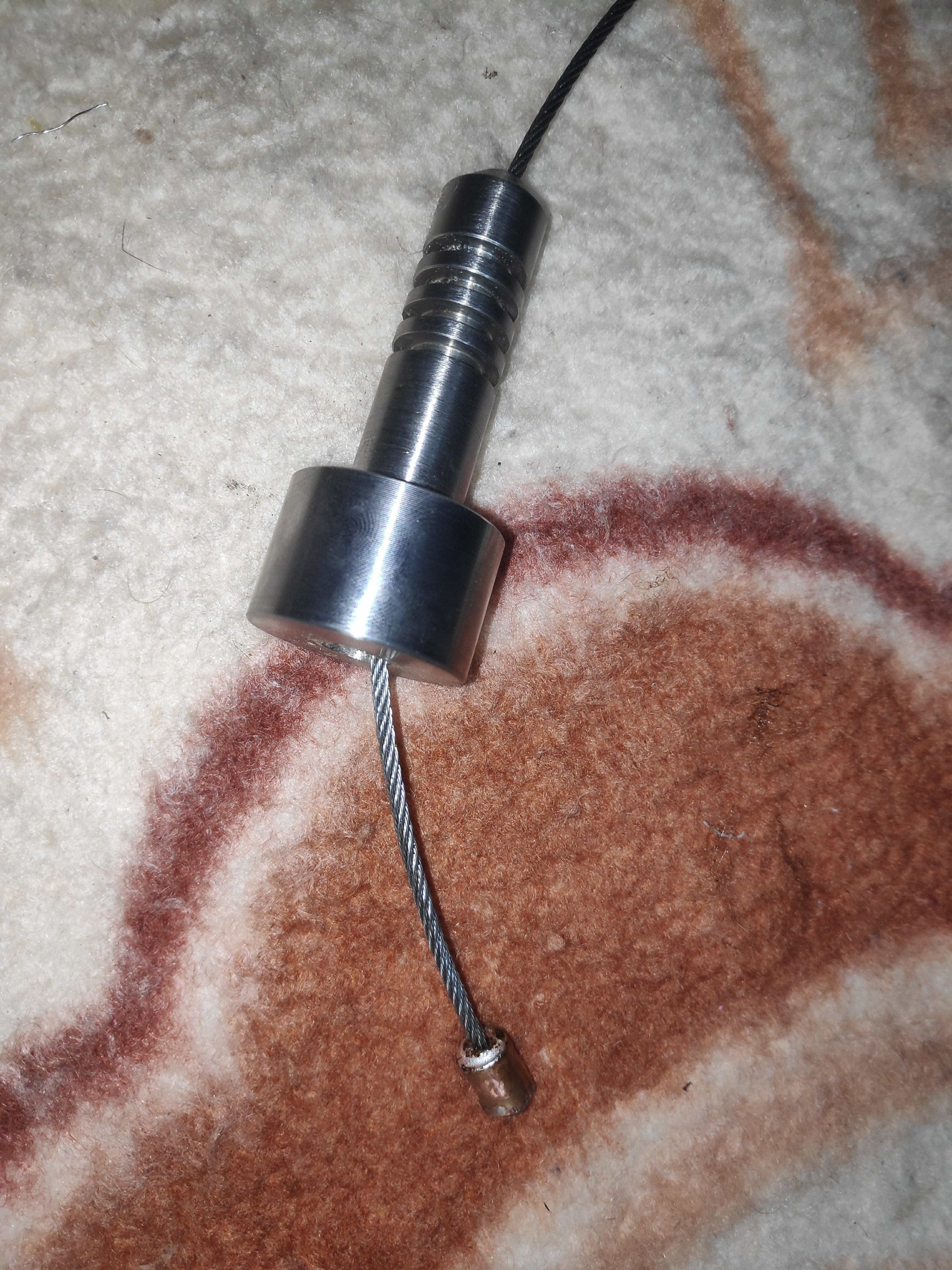

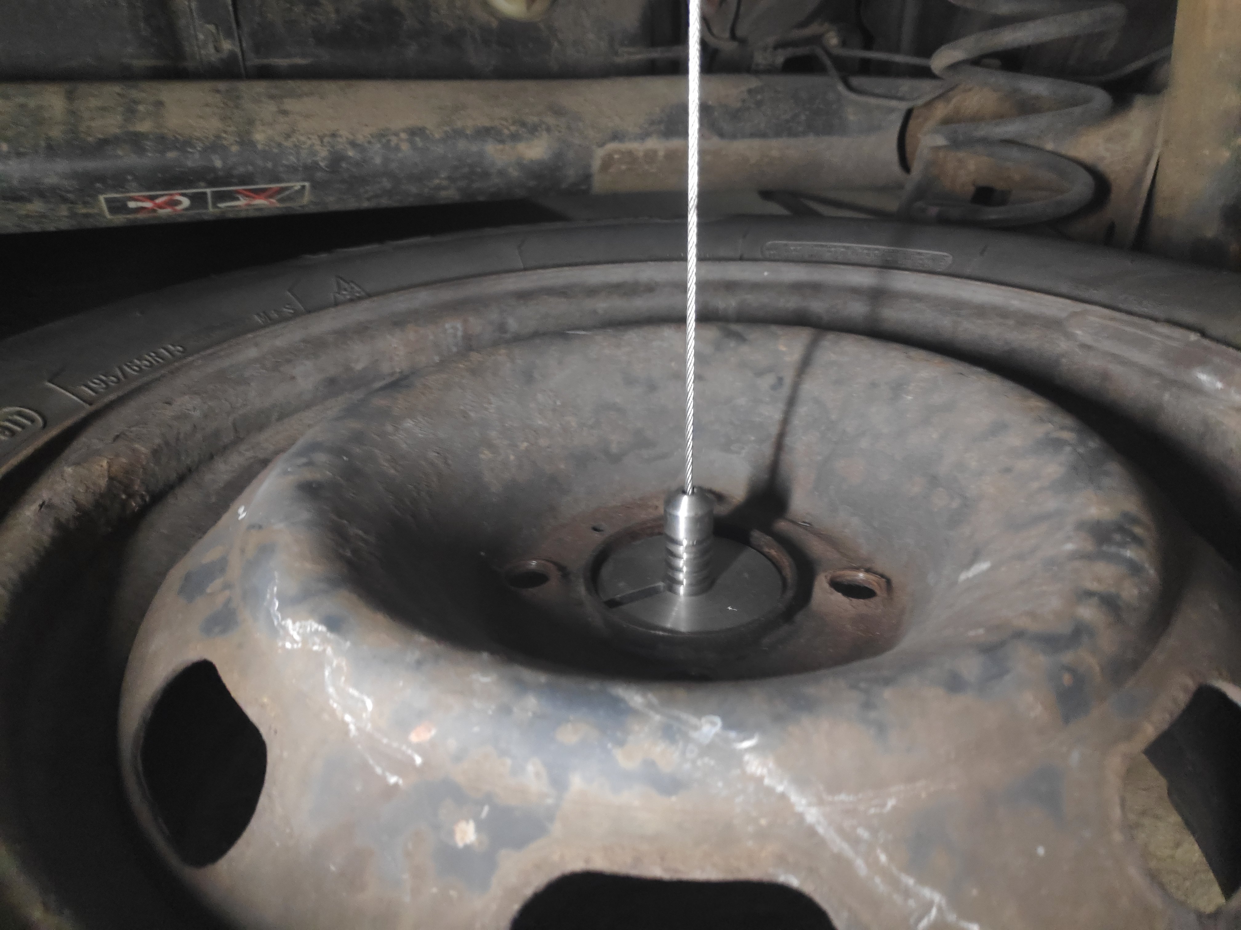

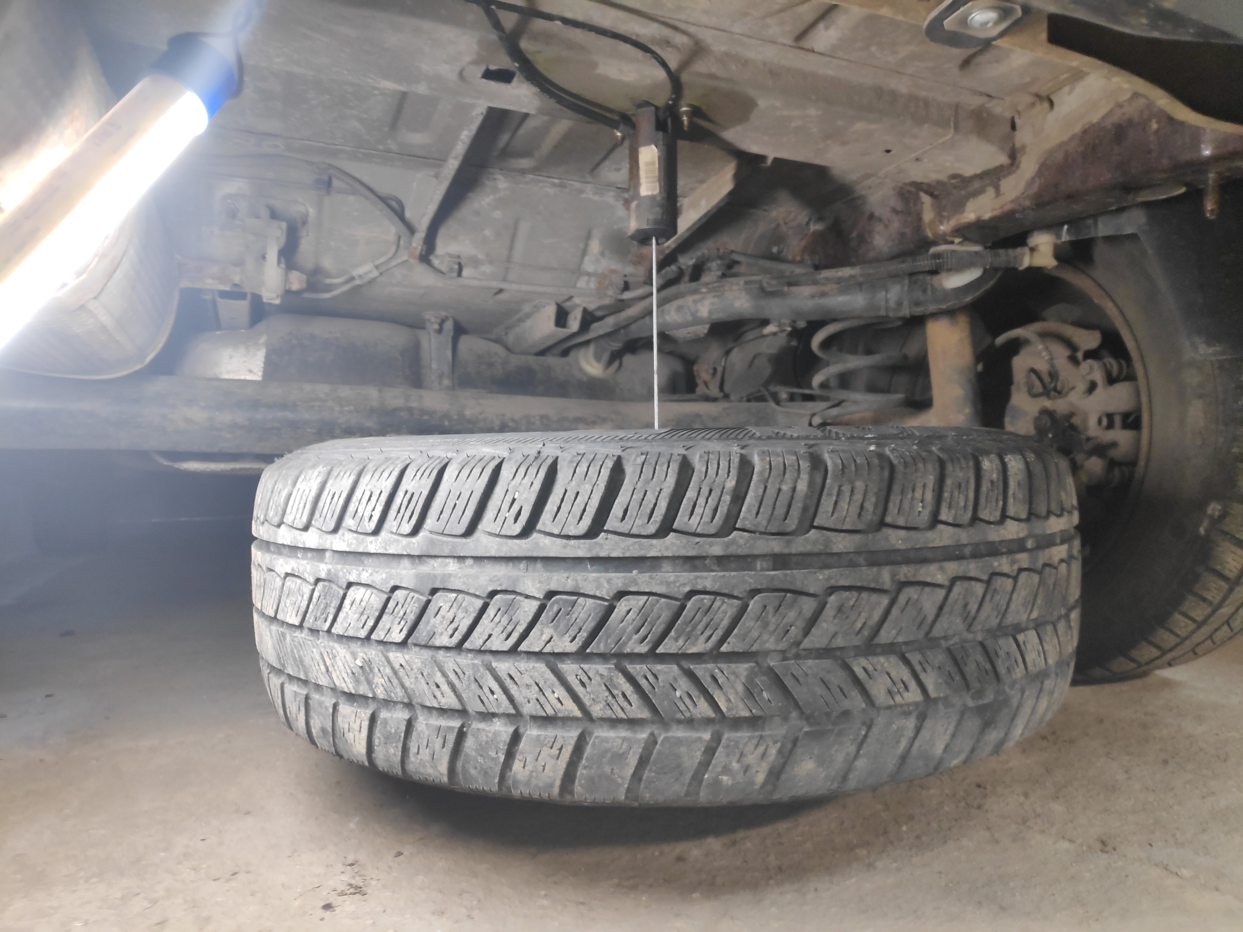

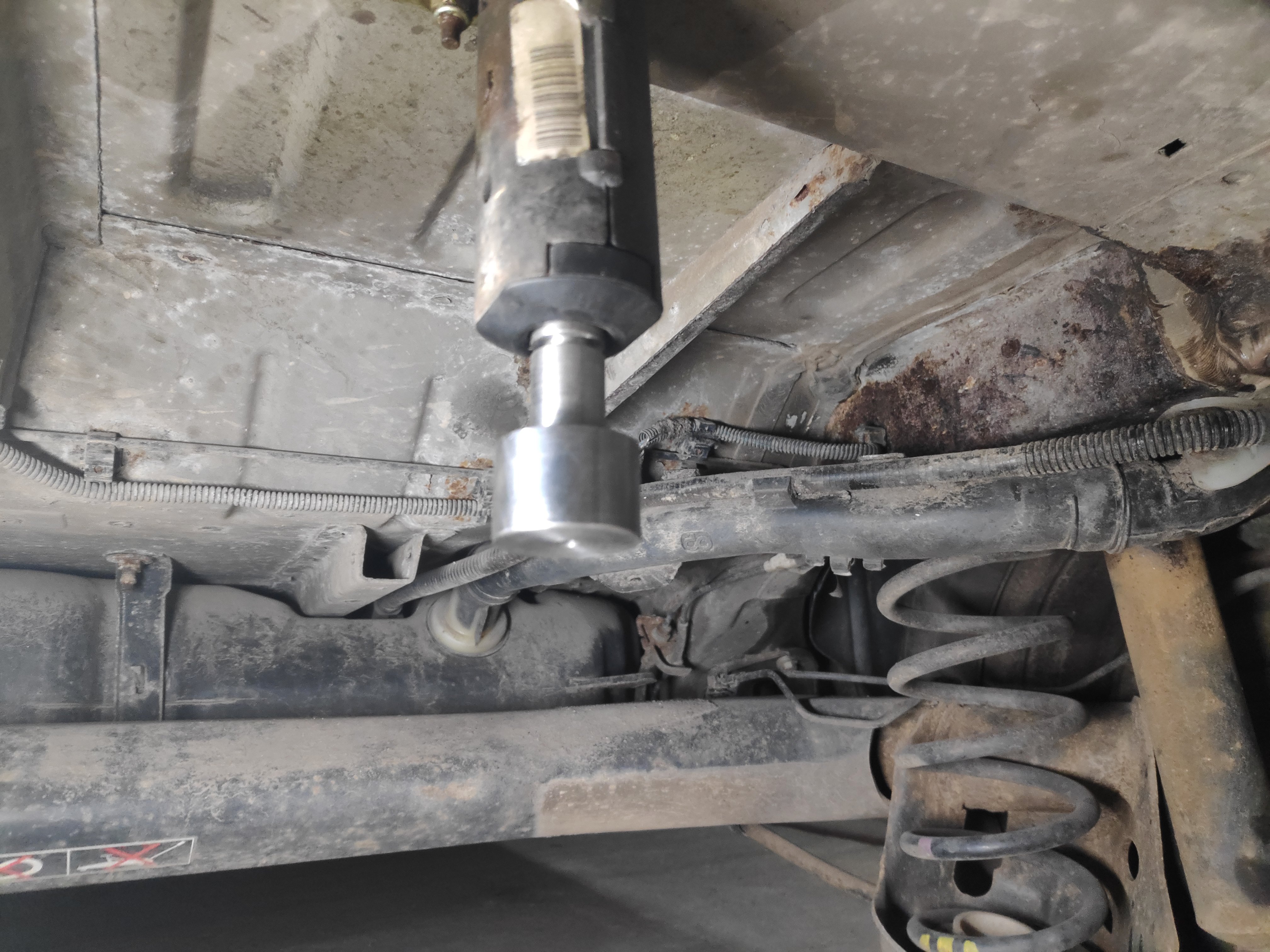

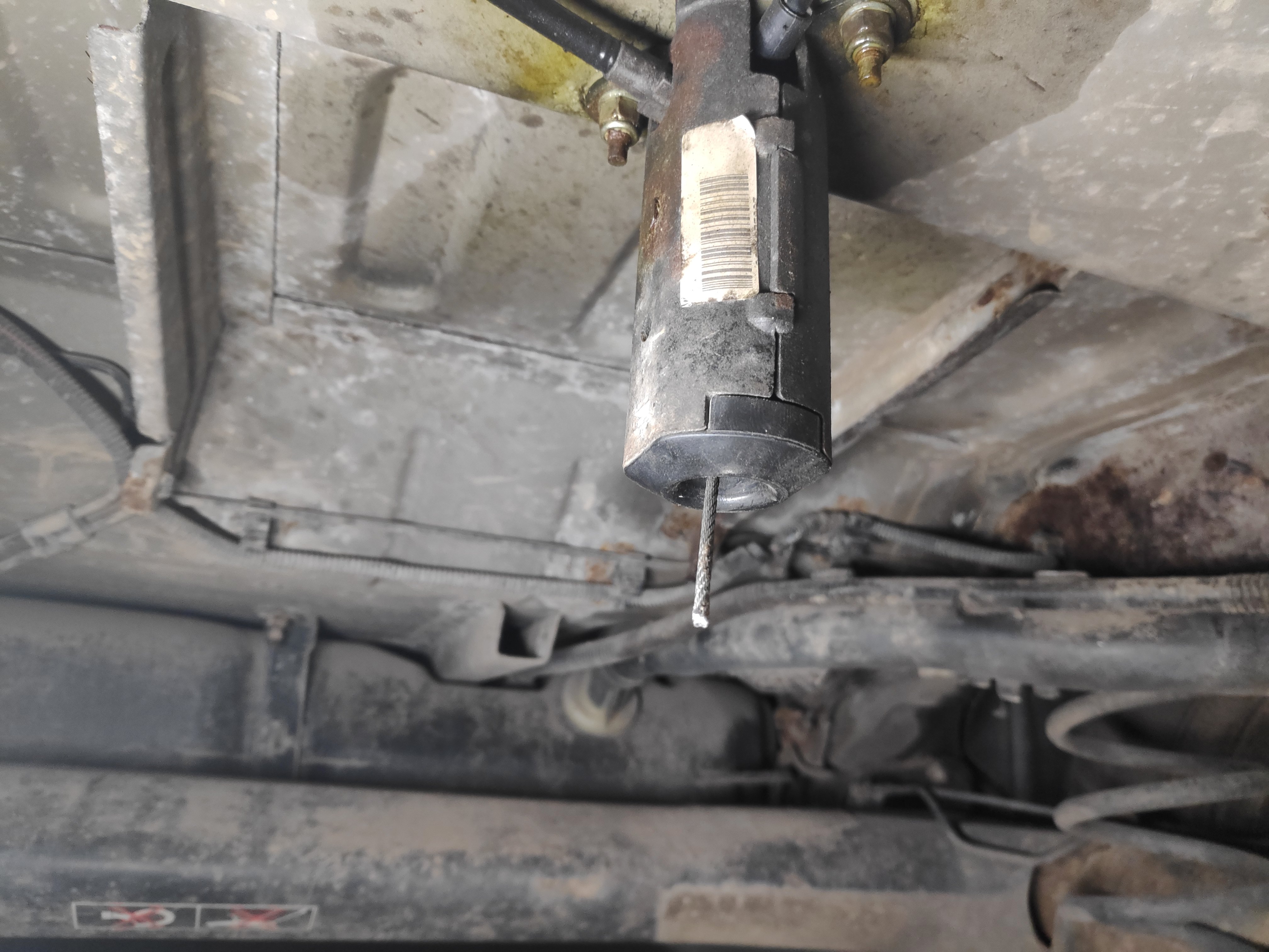

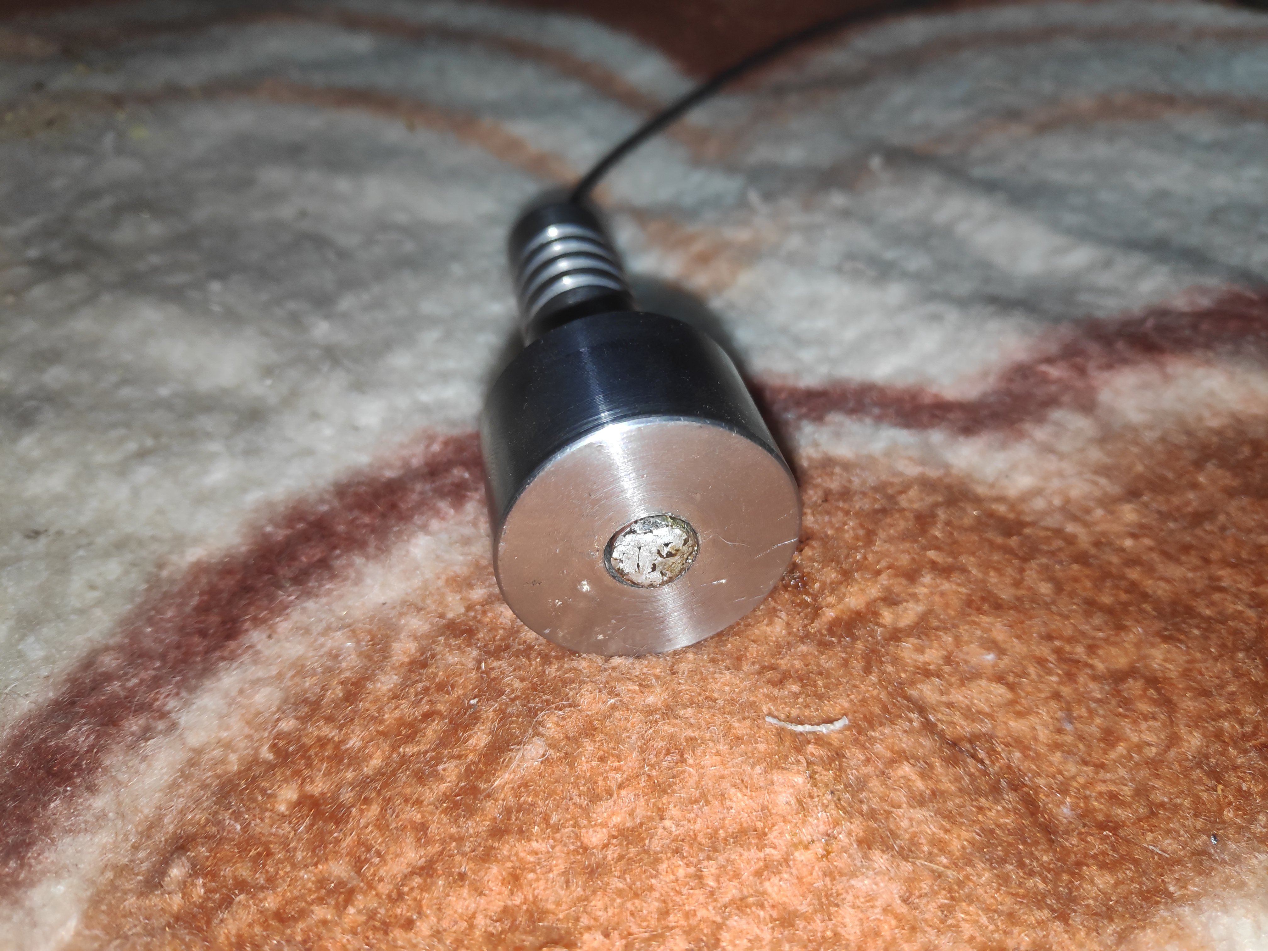

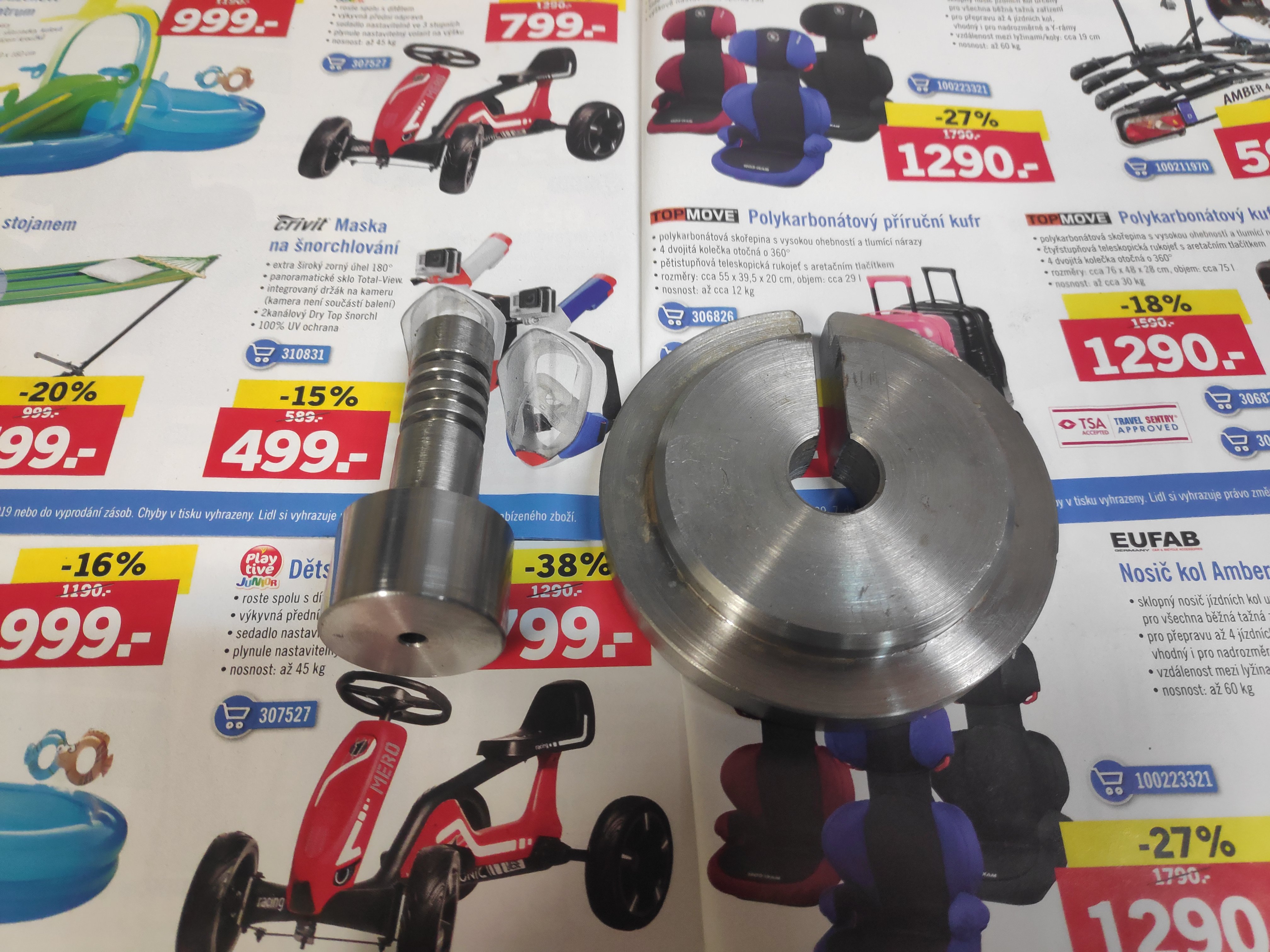

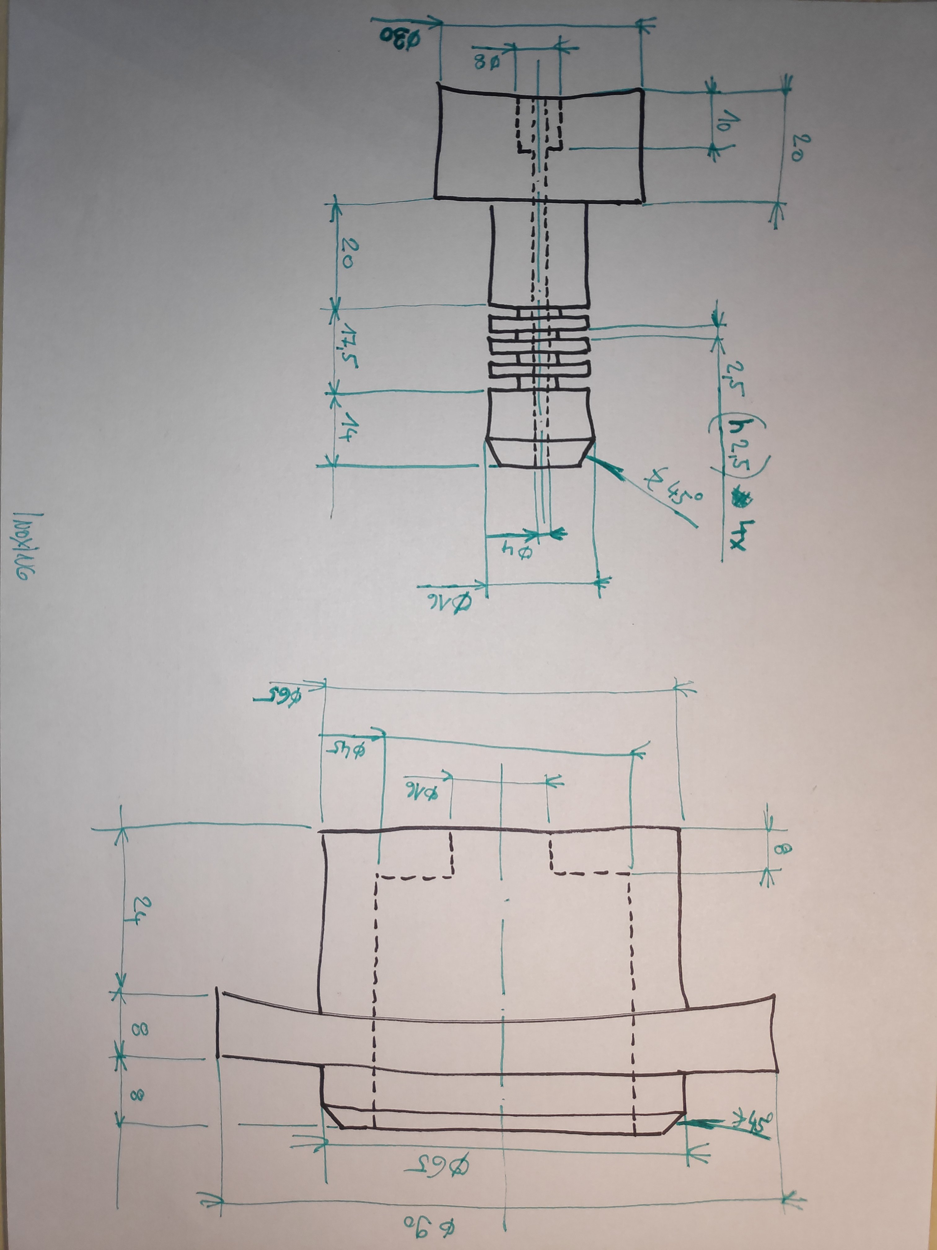

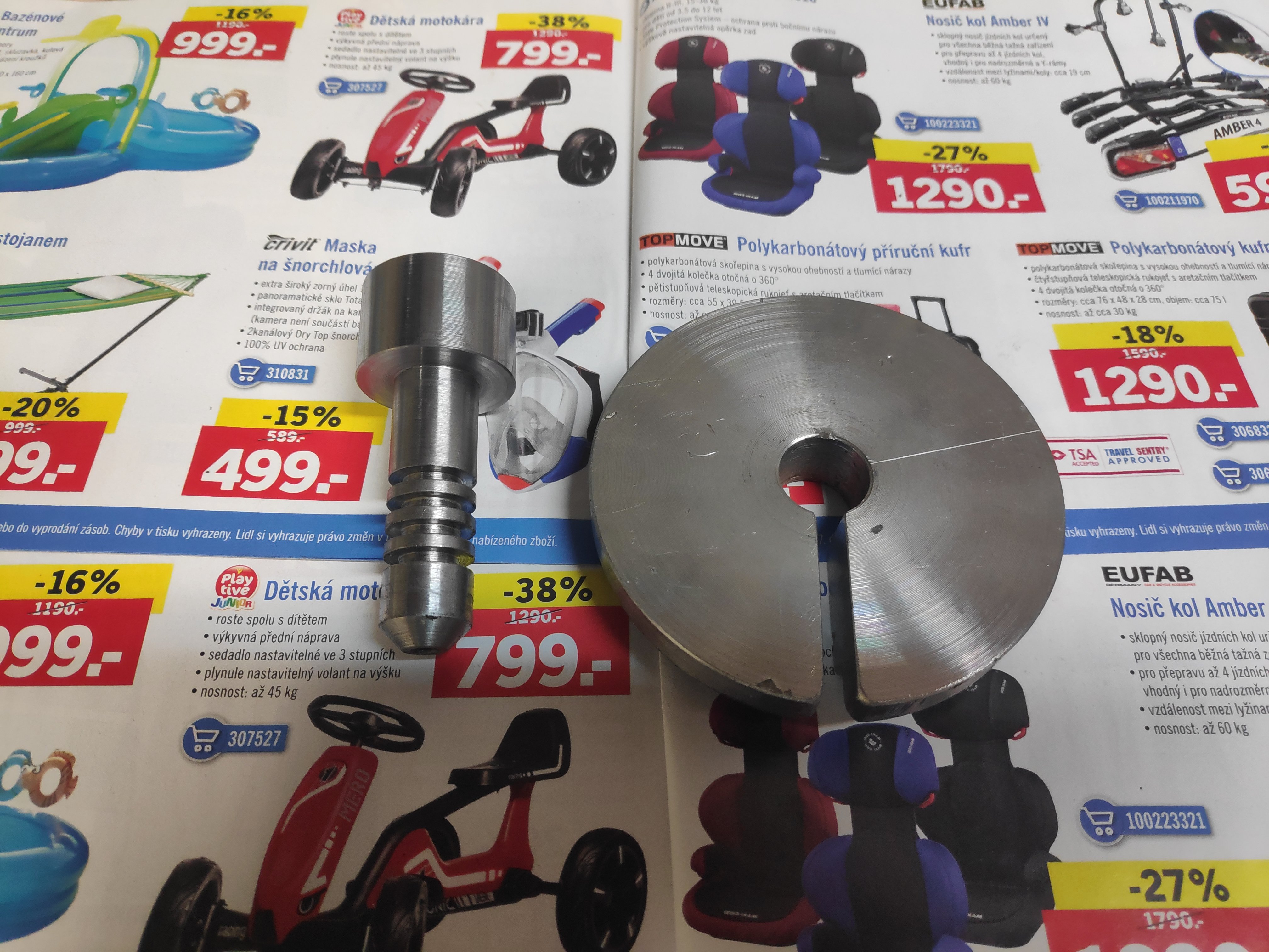

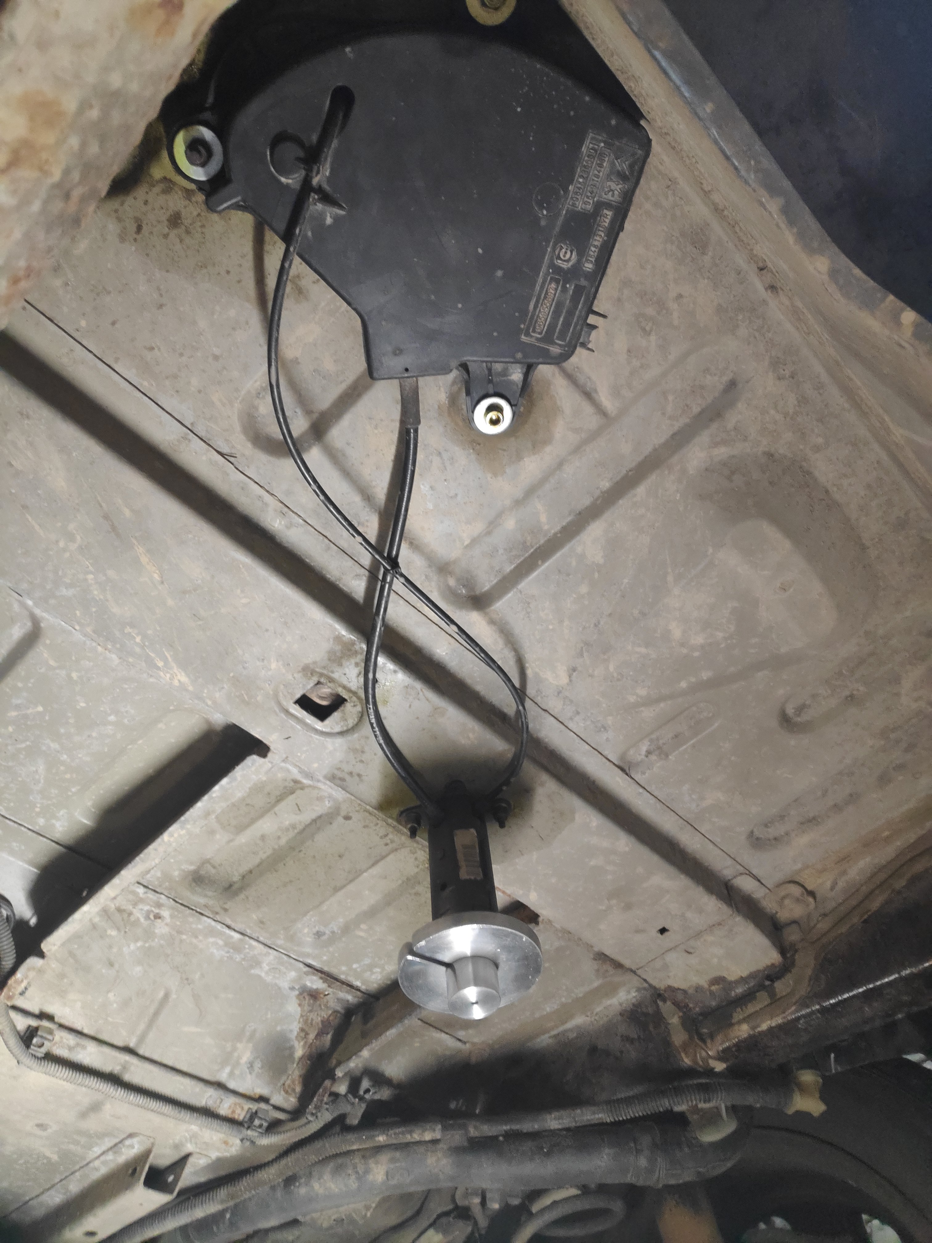

inoxing Odesláno 1. září 2019 Odesláno 1. září 2019 (upraveno) Přesun do sekce: Udělej si sám. Dík Klasická bolest navijáků rezerního kola, nejenom na vozidlech Peugeot- nefunkční naviják rezevního kola. Tento postup obsahuje výkresy, podle kterých jde zhotovit koncovku lanka a talířový náboj pro držení rezervy- toto je nutno nechat vyrobit na soustruhu! Řešil jsem nefunkční naviják rezervy, kde někdo předemnou urval jak koncovku, tak i držák kola s integrovaným boxem pro hever, zůstalo jen zacuckované lako uvnitř mechanismu navijáku. Zde tedy nezbylo nic jiného, než vymyslet a nechat vyrobit kompletní konec pro lanko a držák kola. Pokud se někomu zacuckuje lanko, není ještě všemu konec a někdy jde, po rozdělání navijáku, lanko narovnat a celý systém zprovoznit. To, že naviják je blbě udělaný a v případě potřeby nezbyde nic jiného, než kolo nějak urvat/uříznout z navijáku je známá věc. Ten největší problém vidím v tom, že do doby, než potřebujete rezevní kolo sundat (většinou při defektu a v nejvíce nevhodném čase a místě), tak nevíte ani jak celý systém vlastně funguje a jak se k němu chovat (zejména u zarezavělých starších ročníků). Uvedu zde jednoduchý návod: Po vytažení víčka v kufru se odjistí pojistné čelisti navijáku a vy můžete kolo pomalu spouštět na lanku dolů k vozovce. Proces spouštění ale vyžaduje trhavé pohyby směrem dolů s rezervou, aby zarezavělý čep (koncova lanka) se utrhla z čelistí/z uložení. Poté jde pomalu spouštět rezervu k vozovce- opět poznamenám, že pokud je na to někdo sám, je nutno vždy půl otáčku vytočit a trhat za kolo dolů, jinak se lanko v mechanismu navijáku zacuckuje a je to konečná. Ideálně je, že jeden točí a druhý tahá za rezervu a tím i za lanko. Celá soustava je zpravidla silně zatuhlá a zarezavělá, hrubá síla (ve smylsu tahání kola) je na místě. Při odvíjení je potřeba rozvaha! Rezerva se povoluje točením šroubu proti hodinovým ručičkám. No nic, k opravě navijáku: -prvně demontujeme naviják z auta -poté naviják očistíme od blata a různých dalších nečistot -nyní demontujeme 4x šrouby na plastovém deklu navijáku (jeden je schován pod molitanovým těsněním, blbě je vidět), jsou to všechno hvězdy se zápustnou hlavou -vycvakneme vrchní plastový dekl, který nám bude ještě držet za odjišťovací lanko (tenké); to je potřeba nejprve uvolnit u čelistí a poté šikovně vyháknout z drážky víčka -nyní je potřeba staré lanko postupně dostat z navijáku (opatrně na rozřepené konce lanka, které jsou dost nebezepčné na manipulaci). -pod odmotání starého lanka a vysunutí z tlustého bowdenu budeme muset nahradit nový lankem (původní je dlouhé cca 1,3m, průměr 2,5mm, materiál nerez); nicméně většinou seženete pozink a min. 2m, které jde použít celé - na koncovku v navijáku na bubnu uvnitř postačí měděná trubička průměru 8mm a 10mm dlouhá, uprostřed uděláte díru na lanko, lanko protáhnete, na lanku uděláte uzel a zatáhnete do válečku (případně rozpléct a zamotat mezi lanko měděný drátek) poté stačí zapájet dovnitř cínem (musíte mít kalafunu a cín, který je s obsahem cca 40% olova, jinak na zinek nechytne) -lanko namažeme a namotáme na buben (předtím ho protáhneme bowdenem); poté namažeme uvnitř celý mechanismus (případně předtím důkladně vyčistit, ale většinou je uvnitř čisto) -celý naviják složíme a zašroubujeme, nezapomenem na lanko od víka na odjišťování čelistí (nedříve zavést do drážky víčka, poté nasadit správně zpět na čelisti) -nyní máme naviják zkompletovaný, a cca 30cm lanka necháme čouhat z druhého konce, nasuneme vyrobený čep s drážkama a opět zapájíme lanko do měděného válečku podobným způsobem jako předtím na bubnu- jen zde jde lanko z boku měděné trubičky a opět je dobré do lanka zamotat měděný drát (8mm průměr, cca 10mm délka- záleží, jakou jsme si udělali hloubku díry v čepu) -naviják namontujeme na auto (kontaktní plochy stříkáme rezistinem proti korozi na předem očištěné uložení) -do náboje navijáku je potřeba ještě vyříznout cca 4mm drážku z vnějšku do středu, aby šlo provléct lanko a čep zapadl do otvoru náboje (flexou a poté pilníkem srovnat, důležité je nezapomenout srazit všechny ostré hrany, aby nedošlo později k poškození lanka) K výkresu- jsou tam drobné chyby, kreslil jsem to ve spěchu, vypadá to jak od prasat, ale informační hodnotu to snad má. Drážky jsou 2,5mm hluboké (na průměru je vnitřní drážka 11mm) a 2,5mm široké, všechy 4 drážky stejné. Materiál k výrobě- ocel, poté to chce nastříkat barvou, aby to nerezavělo (z nerezu vám to nikdo nebude dělat a je to zbytečně drahý). Jinak na fotkách je ještě stará verze náboje, s kterou to nesedělo. Později dodám lepší fotky s novým nábojem. Vše je uvedeno pro vědecké účely a není určeno k provozu na pozemních komunikacích. Upraveno 2. září 2019 uživatelem inoxing OK406, krtek 2, mmartinkovic a 2 další ohodnotil 5 Citovat

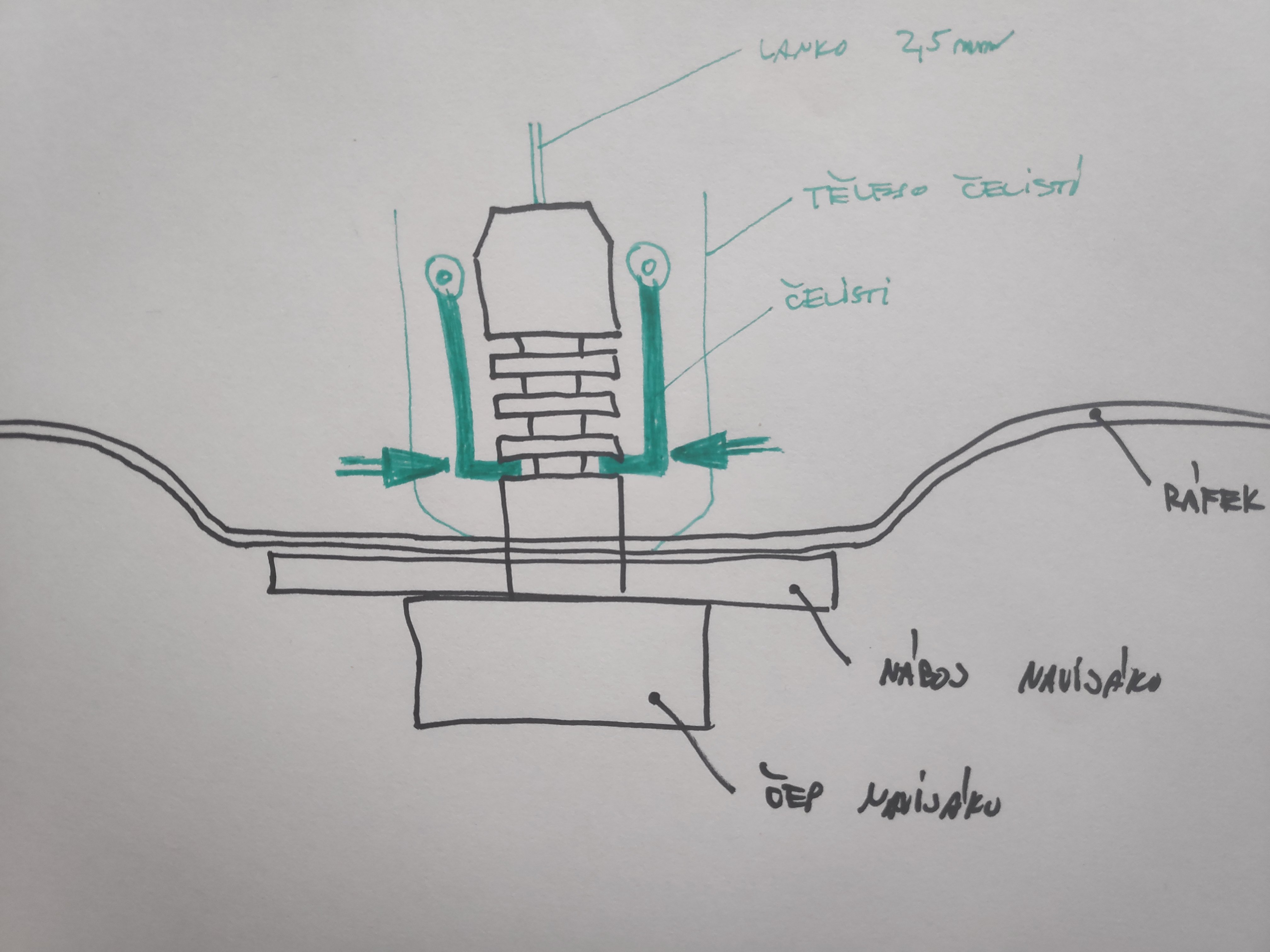

inoxing Odesláno 2. září 2019 Autor Odesláno 2. září 2019 (upraveno) To byla první věc, nad čím jsem přemýšlel. Není se čeho bát, kolo drží vnitřní čelisti přes čep, lanko je jenom pomocné- na svěšení/vytažení kola. Jak se čep zacvakne do čelestí (do drážek), drží je ty čelisti a lanko je mimo hru. Když by lanko uhnilo (original je ale nerez), tak se nic neděje. Upraveno 2. září 2019 uživatelem inoxing Citovat
Radek Hurvajz Odesláno 2. září 2019 Odesláno 2. září 2019 Aha, ty čelisti co tam jsou mně vubec nenapadly, a já proč jsou tam ty čtyři drážky inoxing ohodnotil 1 Citovat
inoxing Odesláno 2. září 2019 Autor Odesláno 2. září 2019 No kdyby to konstruktéři udělali jenom tak, že to drží celou dobu na lanku 2,5mm, tak bych to rovnou celý vyhodil a dal to na pořádnej šroub s tím, že pro odmontování by si člověk musel lehnout holt pod auto a vytočit šroub. Jenom bych musel natisknout cedulku- Pozor, kolo padá na hlavu! Citovat

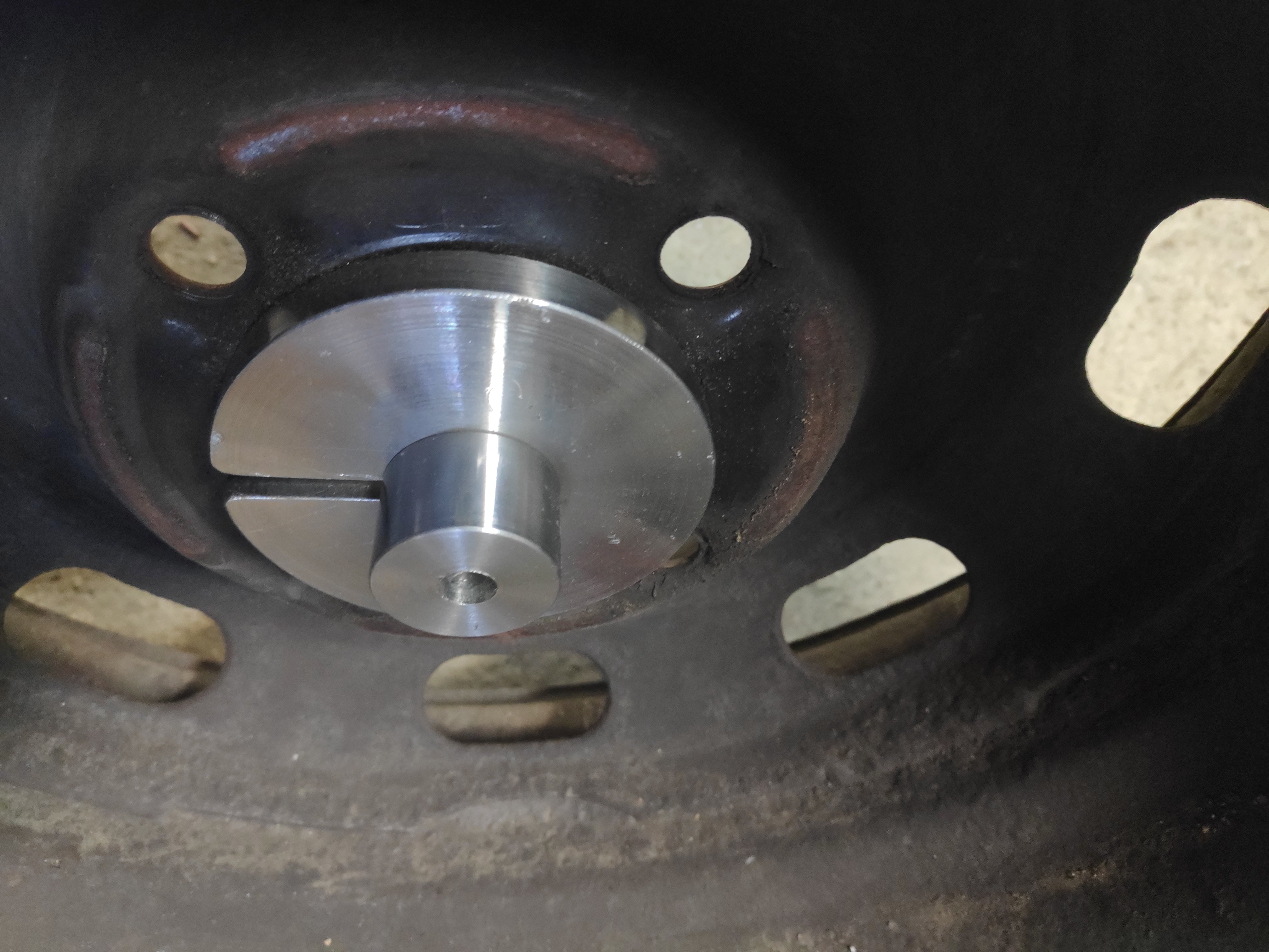

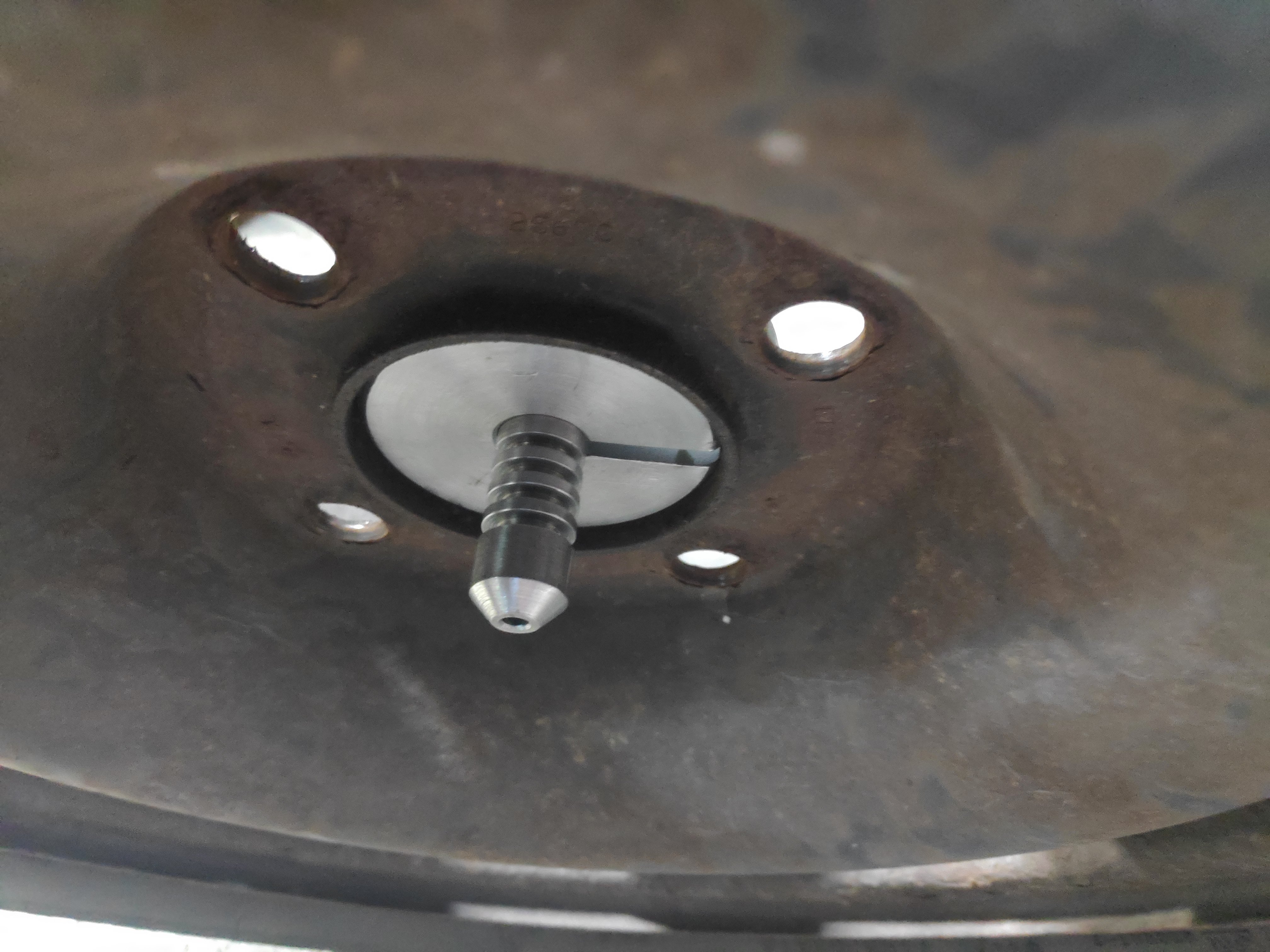

inoxing Odesláno 2. září 2019 Autor Odesláno 2. září 2019 Díky. Ještě pak dodám fotky s novým nábojem (funkční je ten z výkresu, kolo s tímhle na fotce nesedělo nadoraz a vinglalo se cca 3cm před stropem). Jednoduché, spolehlivé, levné na výrobu řešení jako u 605 a tohle a jiné téma by neexistovaly. Samozřejmě tenhle "nápad" je i v jiných vozech. např. Sharanech/Alhambrách/Galaxy podobně řešený a stejně nespolehlivý. Ikdyž kdyby v návodu- lépe na nálepce zespod, byl jasně napsán podrobný návod a hrubá síla, tak by to tak většinou nedopadalo. Bohužel, většinou člověk neví (a to může být i technicky zdatný) jak celej ten krám funguje a točí s klikou, dokud se to nazacuckuje. Pak už pomůže jenom flexa nebo nůžky na plech. Citovat
