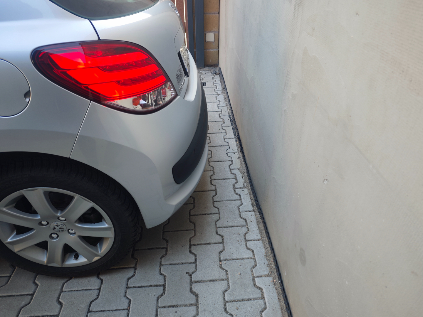

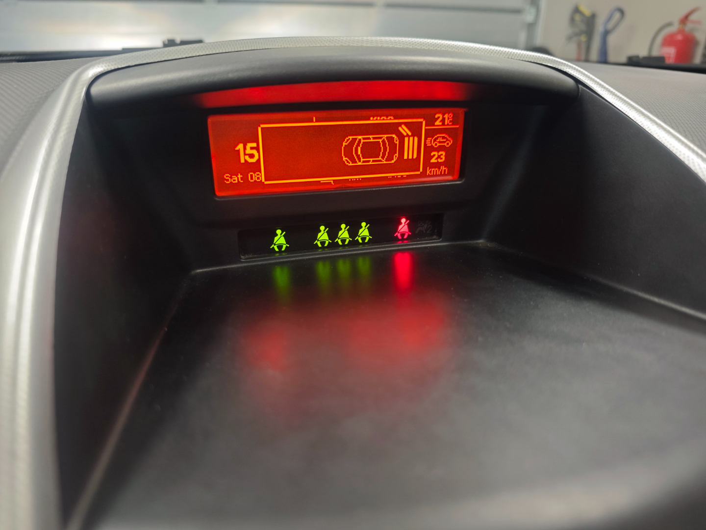

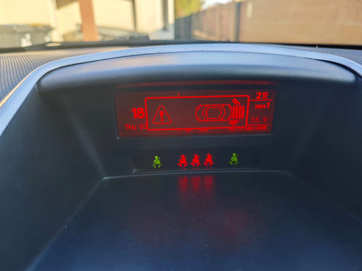

Pe.Tr Odesláno 17. únor 2025 Autor Odesláno 17. únor 2025 @jarokare @ChouLu tak jsem dnes zkusil jinou jednotku parkingu a chova se to stejně , v diag jednotka je vidět , dokonce je tam i test senzoru a ten píše bez závad . jediný co tam je v jednotce nastaveno a nejde změnit , že jednotka nemá bzučák . tomu moc nerozumím , každopádně při aktivaci pípne . už nevím co s tím . dám zpátečku na displeji se objeví autíčko , jednotka pípne a to je vše. když zmáčknu Poff tak na zpátečku se nic neděje což je správně. jěště nějaký nápad ? Dík. P:S. nemáte někdo na půjčení zadní nárazník s oem senzorama ? Citovat
Pe.Tr Odesláno 8. březen 2025 Autor Odesláno 8. březen 2025 @jarokare @ChouLu tak sem ze zoufalství koupil nové všechny senzory (neorigo) a světe div se senzory senzorují , ale auto nepípá , pípne jen při zařazení zpátečky, v diag sem projel kde co , bsi ,radio, i solo park asist a vse mam nastaveno dobre, je tam teda v bsi vic variant park assist ale nic nepomohlo. posledni sance je oem diag , stejne se budu muset objednat do Vinoře , zjistil sem že ten topny/chldici system proste neni poradne odvzdusneny . bude asi potreba tlakem . brixtr ohodnotil 1 Citovat

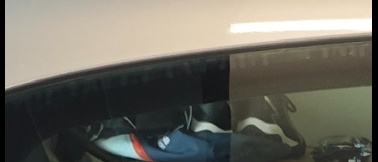

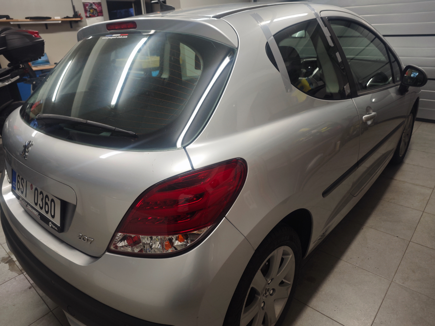

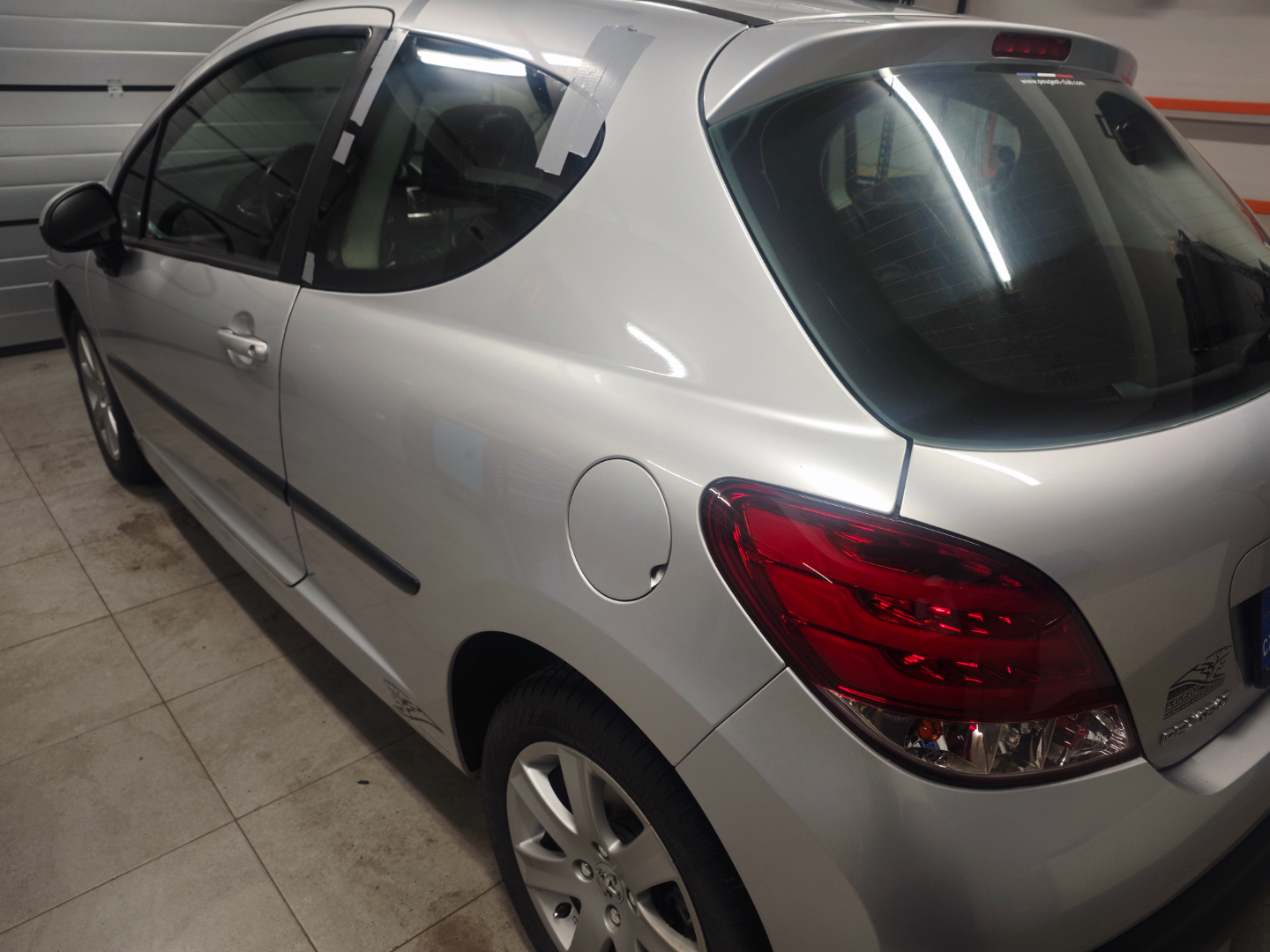

Pe.Tr Odesláno 14. březen 2025 Autor Odesláno 14. březen 2025 už je zase o kus hezčí Milan+, pavelu96, radim.1008 a 2 další ohodnotil 5 Citovat
Péťa Odesláno 14. březen 2025 Odesláno 14. březen 2025 Co bylo na těch původních špatně? PaKr a Pepito ohodnotil 2 Citovat
Havlicek.Lukas Odesláno 14. březen 2025 Odesláno 14. březen 2025 par stran zpet pise o tom ze se ztracela ta cerna barva z okraju Péťa a Pe.Tr ohodnotil 2 Citovat
JVT Odesláno 14. březen 2025 Odesláno 14. březen 2025 (upraveno) Takto opravované auto mi připomíná mé mládí. Já tak řešil po vojně opravu bouračky Škoda 100 L do stavu nového vozu Škoda 110 LS. Přeji jen pohodové jízdy. Potkat "babu havárii" pak dost nas**e. Upraveno 14. březen 2025 uživatelem JVT Pe.Tr, ozzy56 a Pepito ohodnotil 3 Citovat

Pe.Tr Odesláno 3. duben 2025 Autor Odesláno 3. duben 2025 tak @ChouLu parkáče dořešil, vystup na zadni reprak byl nemocny a zlobil radio a to nechtelo vysilat pipani. dnes otestovano a fakt funguje , dik! PaKr, Pepito, regius a 6 další ohodnotil 9 Citovat
