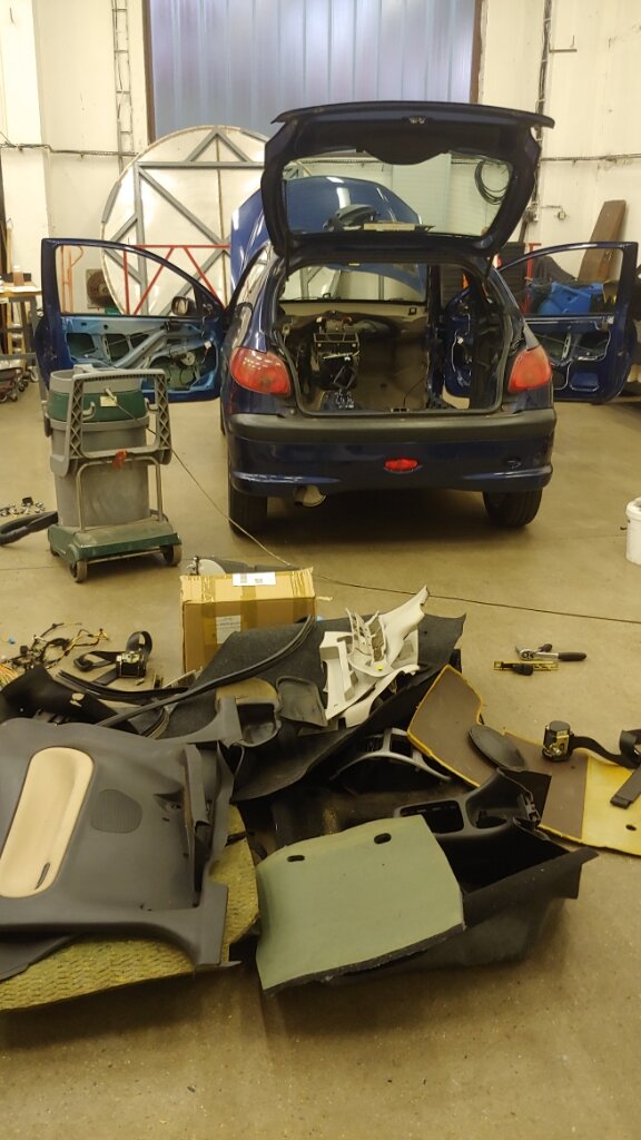

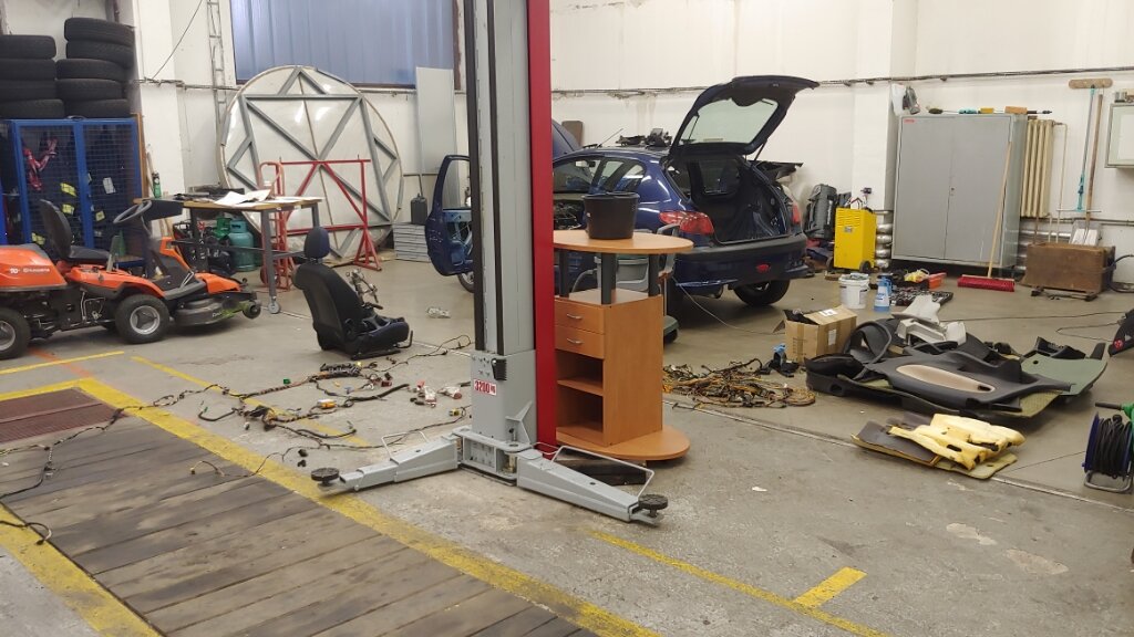

Ferry Odesláno 23. srpen 2022 Autor Odesláno 23. srpen 2022 (upraveno) A takhle to vypada, kdyz se zacne kydat interier Koberec poputuje rovnou do popelnice Upraveno 23. srpen 2022 uživatelem Ferry VojtouNerCZ ohodnotil 1 Citovat

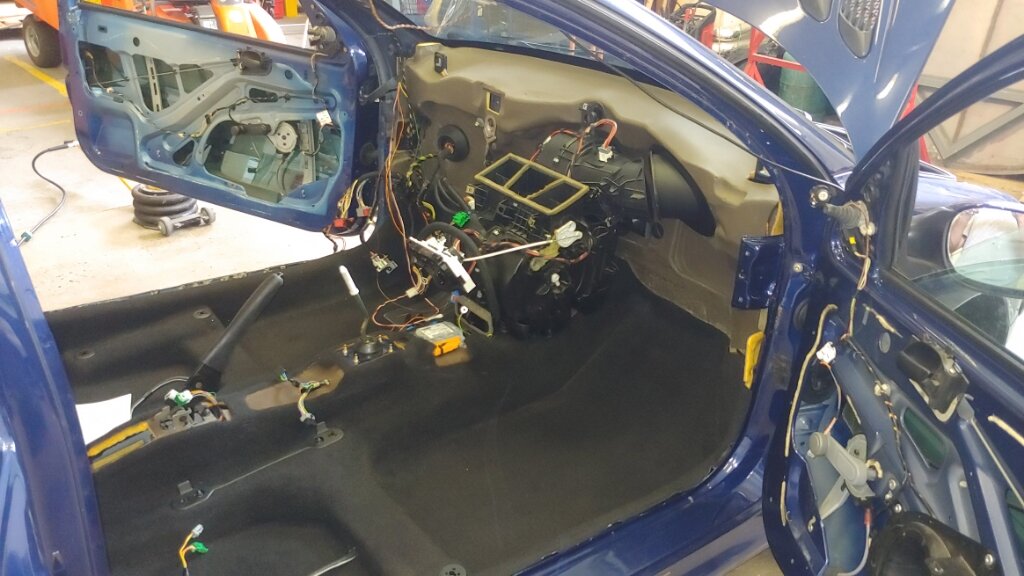

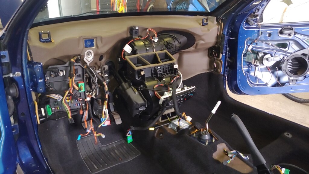

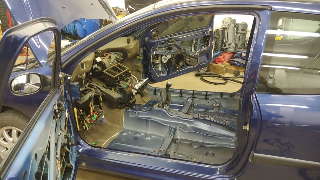

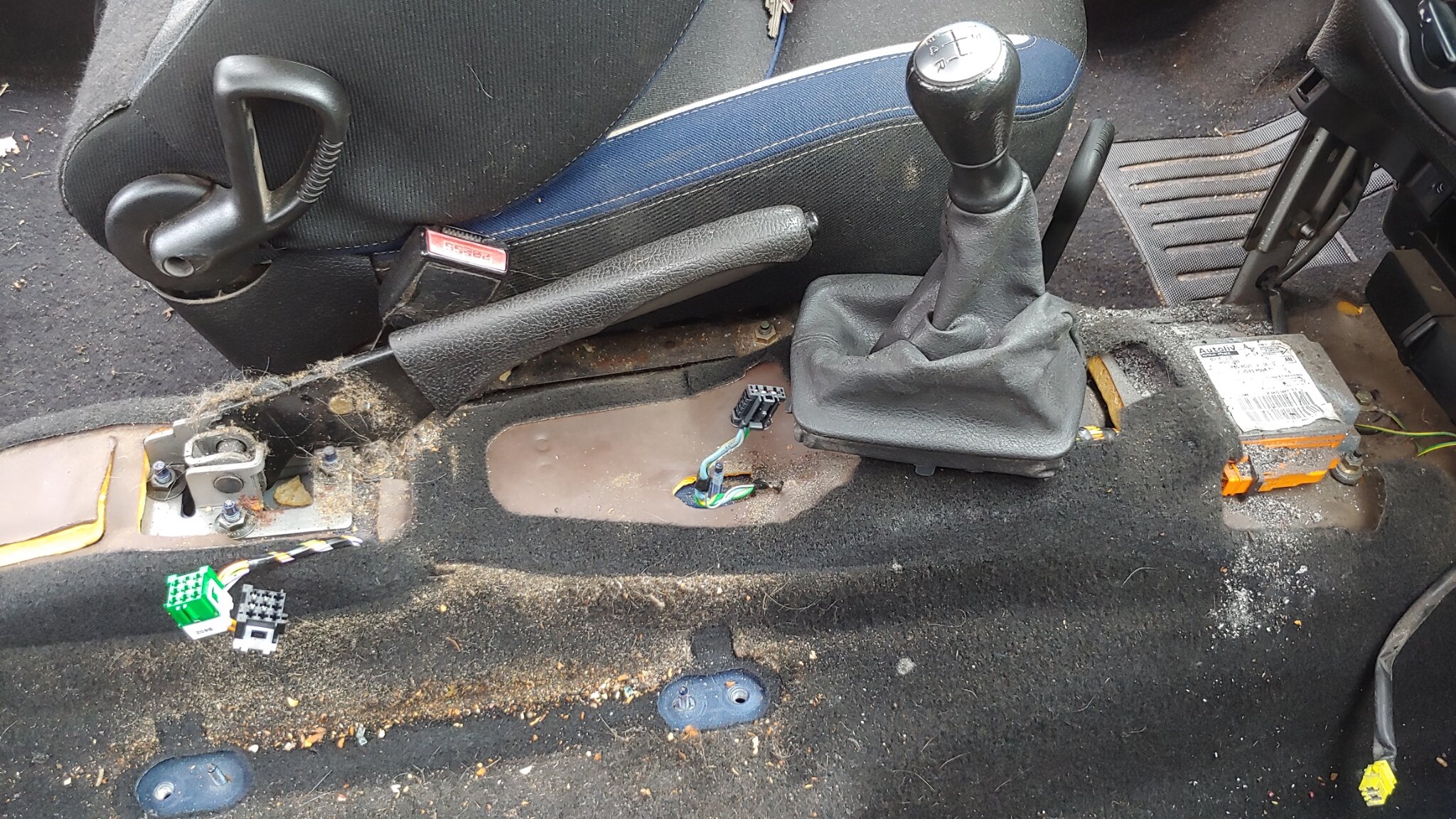

Ferry Odesláno 26. srpen 2022 Autor Odesláno 26. srpen 2022 Dneska v praci zustala garaz na vikend volna, tak jsem se po praci pustil do uklidu interieru. Nejdrive vsechno pekne vyndat a vysat, zitra jeste demontuju celek klimatizeru a pak kompletne vnitrek umyju. Pak zacnu tahat novou kabelaz, ktera ma potrebne draty pro elektricka okna, centralni zamykani, klimatizaci a stropni a bocni airbagy. Mam pripraveny i jiny cisty tlumici desky na podlahu a samozrejme cisty koberec s cistou palubkou. Pokracovani zitra radim.1008, PaKr, Péťa a 4 další ohodnotil 7 Citovat

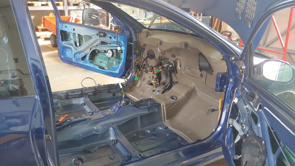

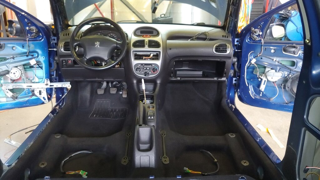

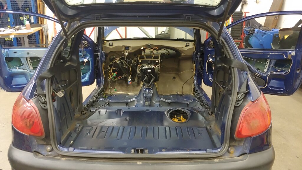

Ferry Odesláno 27. srpen 2022 Autor Odesláno 27. srpen 2022 Takze dnes vyhazen zbytek veci a stara kabelaz, douklizeni bordelu a stehovani vsech novych veci zpet. Donapojil jsem planovane a chybejici draty a v sest odpo (zacal jsem asi v 11) byla nova palubka zpet. Dokonce auto funguje, startuje, sviti a janevimcojeste, jen zbyva dokonfigurovat nove funkce do BSI (central, stahovani oken, destak, klima) a muzu se konecne vrhnout na rozvody a mechaniku kolem klimatizace v motoru HonzaZ, Fruktis, radim.1008 a 5 další ohodnotil 8 Citovat

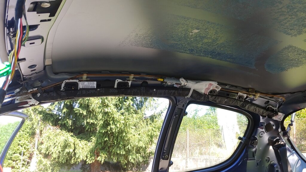

Ferry Odesláno 29. srpen 2022 Autor Odesláno 29. srpen 2022 (upraveno) Stropnice ven, hlavove airbagy dovnitr. Bohuzel dnes mi kleknul notebook s PP2000 tak konfigurace az asi zitra Upraveno 29. srpen 2022 uživatelem Ferry poldiss a MJSytic ohodnotil 2 Citovat
