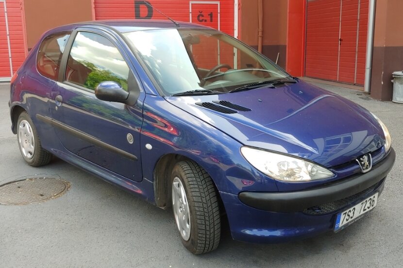

Ferry Odesláno 14. červen 2022 Odesláno 14. červen 2022 (upraveno) Dneškem jsem uzavřel postupku v šestkové řadě od peugeotu a koupil jsem poslední chybějící model 206 (Je) Byla to total holobyt, i když s honosným emblémem X-design, plechařina je pokřtěná komplet ze všech stran, zadní náprava total po smrti, ale zase to stálo jen o malinko víc, než tři plné nádrže benzínu do 806tky a motoricky to nejede špatně . Až to trochu uvnitř vykydám a dám do pucu, dám i nějaký fotky. Zatím jen jedna exterierová co se zatím udělalo (červenec-říjen 2022): výměna rozvodů s vodní pumpou + řemenem příslušenství a jeho napínací kladkou proplach motoru TEC2000 a výměna oleje proplach chladícího okruhu a nová kapalina G33 výměna všech filtrů výměna žhavicích svíček (2 byly KO a hazely Antipollution fault) výměna zadní nápravy + odrezení a nástřik podvozku a podběhů výměna kompletních brzd (zadní hadičky, bubny, prasátka, pakny, kotouče, destičky, brzd. kapalina) výměna tlumičů repase páček COM výměna špinavého a propáleného koberce a vyčištění celého interiéru dodělaná výbava: - tempomat - manuální klimatizace - centrální zamykání s dálkovým ovladačem a tlačítkem zamykání na palubní desce - elektrická okna - dešťový a světelný senzor, aktivace denního svícení - palubní PC + originální rádio s páčkou pod volantem + zadní a výškové repro - boční a hlavové airbagy, kontrolka nezapnutého pásu řidiče - osvětlení kastlíku spolujezdce - 4-ramenný kožený volant ze 406 - origo alu kola Ouragan - originální loketní opěrka - zástěrky všech kol a zadní celopodběhy - čidlo teploty oleje a budíky s ukazatelem teploty oleje se stříbrnými kroužky SPORT - vyhřívání předních sedaček - rádio RD45 s bluetooth handsfree a USB portem + displej C - originální alarm - nézávislé přídavné topení Webasto + Telestart v přípravě: - systém stabilizace ESP - originální audio JBL 8+1 repro - elektrická zpětná zrcátka - sekvenční stahování okna řidiče Upraveno 13. říjen 2025 uživatelem Ferry inoxing, poldiss, thorr001 a 2 další ohodnotil 5 Citovat

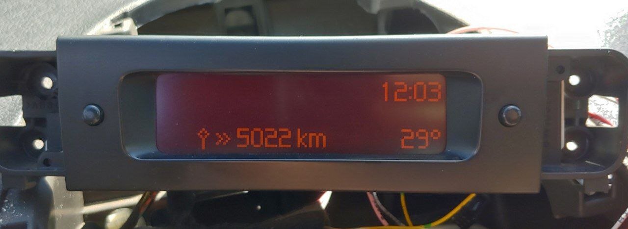

Ferry Odesláno 17. červen 2022 Autor Odesláno 17. červen 2022 tak samozrejme mi to nedalo a uz jsou tu prvni dodelavky vybavy. Vcera jsem narychlo vykuchal ze stare kabelaze z nejake 406tky svazek displeje palubniho PC, displej jsem vzal taky ze 406, COM packy uz kupodivu osazene tlacitko prepinani mely (myslim, ze uz je asi nekdo menil kvuli padajici pacce blinkru), takze jen zkusmo rychle napichnuti 5 dratu do ISO konektoru u radia a mam overeno, ze PPC funguje VojtouNerCZ, OK406, BubakGS a 3 další ohodnotil 6 Citovat
MJSytic Odesláno 17. červen 2022 Odesláno 17. červen 2022 Jenom, jestli to nejsou ještě hodnoty z té 406 Citovat
Ferry Odesláno 17. červen 2022 Autor Odesláno 17. červen 2022 Nene, displej je z 2,2 benzinu, to asi nehrozi a dojezd podle palivomeru taky sedi, nadrz je skoro prazdna Citovat
BubakGS Odesláno 17. červen 2022 Odesláno 17. červen 2022 (upraveno) ..to je slusnej zaklad na projekt. Otlucenej je, to je videt, ale zasadne zborenej nebyl ne? A jestli ma jinak zdravej motor a kastle neni shnila... ...v pohode auto.... Kolik ta 1.4 HDI zere? Upraveno 17. červen 2022 uživatelem BubakGS Citovat
Ferry Odesláno 17. červen 2022 Autor Odesláno 17. červen 2022 @BubakGS Stopy vaznejsi bouracky jsem doposud neodhalil, spis to byly vzdy jen ty povrchove plechy. Oba predni blatniky v barve uz jsem sehnal z jine 206 v hodne slusnem stavu a zbytek se nejak pocochni, korekcni tuzka, lesticka a gumova palicka to jisti Kastle je ve srovnani s jinymy 206 ve slusnym stavu, na podvozku se mista najdou, ale to by se melo dat jeste podchytit a zbrzdit. Na spotrebu jsem zvedav. Ale z vice stran uz jsem slysel, ze se s tim za 3,7 jezdit da. Motor se zda byt zdravej, ale to ten 1,6HDi v manzelcine focusu vypadal do posledni sekundy, nez se zadrel na klice, taky radim.1008, BubakGS a Medvěd ohodnotil 3 Citovat

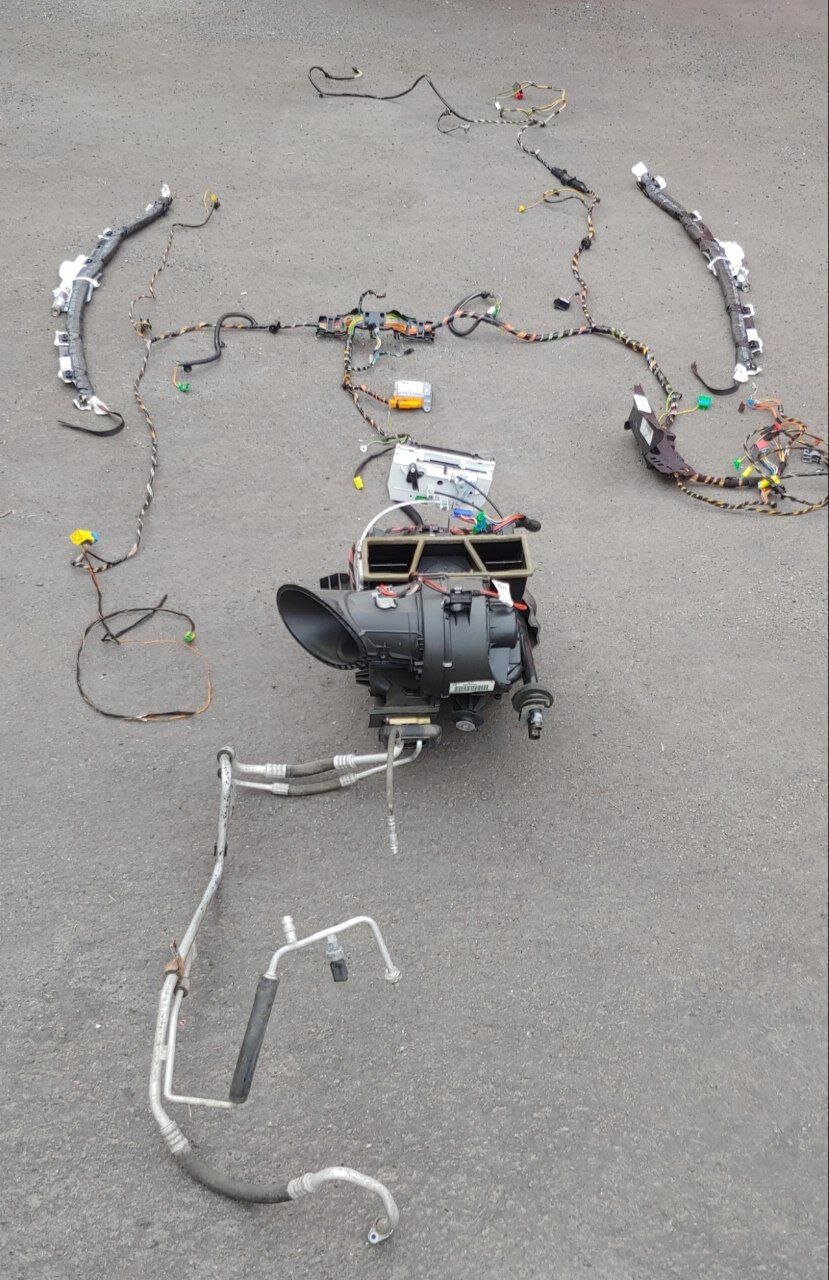

Ferry Odesláno 24. červen 2022 Autor Odesláno 24. červen 2022 Tak projekt pokracuje, aktualne demontuju komplet elektrickej svazek interieru, palubky a vsech dveri z darcovske 206, muj modrasek dostane elektricka okna, centralni zamykani (novej dalkovej ovladac uz mam objednanej z Ciny a druhou planzetu uz jsem si vybrousil doma Dremelkou ), pribudou i bocni a hlavove airbagy, a dojde i na dodelavku klimatizace Pozdeji s vymenou tuknuteho predniho okna i destovy senzor a stmivaci zrcatko. Mam uz taky nakoupenou rozvodovou sadu, predni brzdy, komplet tlumice a bizuterii k nim. čakom, VojtouNerCZ, OK406 a 1 další ohodnotil 4 Citovat
Vena garážmistr Odesláno 24. červen 2022 Odesláno 24. červen 2022 A prej to bude na ježdění nic moc na tom lepšit nebudu a už je to tady. Ale jo když Tě to baví lepší než bys chodil za ku.vama nebo hrál karty. ozzy56 a Ferry ohodnotil 2 Citovat
Ferry Odesláno 24. červen 2022 Autor Odesláno 24. červen 2022 (upraveno) To je tak, kdyz clovek zjisti, ze ten propalenej koberec plnej popela z cigaret je vlastne lepsi vymenit, nez se s nim cistit, a protoze je tu darcovske auto se vsema tema peknyma vecma, co by se stejne skladovaly a zabiraly misto, nez by se prodaly, tak kdyz se bude vyndavat koberec, tak uz se da vymenit i ten hlavni svazek a kdyz bude palubka venku, tak uz neni problem vymenit klimatizer za verzi s vyparnikem klimatizace a vlastne i ty bocni tapecy jsou zahuleny a spinavy, tak je sundame a vida, on je tam hlavovej airbag, tak ho prendame, no ale to se vlastne dava i jina jednotka a ta ma ty bocni airbagy ... Jo s ku*vama je taky zabava, ale tady s tim se pak clovek nemusi stydet pochlubit se doma Upraveno 24. červen 2022 uživatelem Ferry OK406, Péťa, VojtouNerCZ a 2 další ohodnotil 5 Citovat

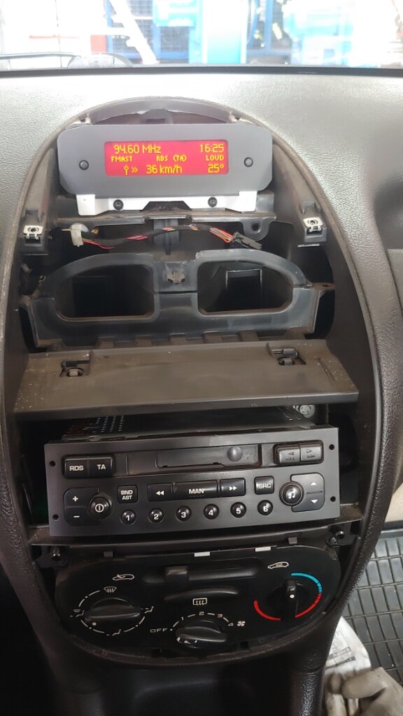

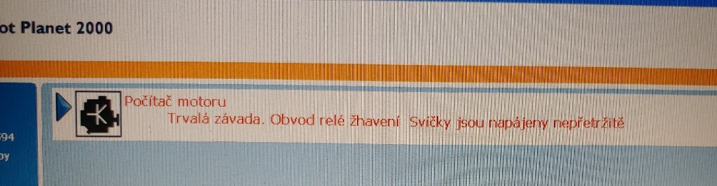

Ferry Odesláno 14. červenec 2022 Autor Odesláno 14. červenec 2022 (upraveno) Tak dnes provizorne namontovan predelany displej ze 406 a nakodovano radio od @jirka307 A hned na displeji vidim vsechno, i to co bych ani videt nemusel Uvidime, cim to bude, zda fakt rele nebo zhavka - chyba P1351. Vedel by treba @ChouLu Jeste jsem pak dneska sundal vsechny plastove podbehy a na najezdech umyl komplet podvozek, pekne wapkou, aktivni penou a i nektera mista vydrbal rucne kartacem. Dalsi foto podvozku dodam po demontazi napravy a prednich tlumicu. Upraveno 14. červenec 2022 uživatelem Ferry jirka307 ohodnotil 1 Citovat
Ferry Odesláno 15. červenec 2022 Autor Odesláno 15. červenec 2022 @ChouLu noo, tak to neni potesujici, kdyz si vzpomenu na vyndavani zalomene zhavicky na focusu Tady to uz bude urcite nejakou dobu (diag pise u chyby km probeh asi 5800km), to uz asi bude pripadna nefunkcni zhavka zapecena No ja prece jen zkusim nejdrive to rele, az ho v motoru najdu a pak se uvidi Do emisi 10/23 jeste nejakej cas zbyva Citovat

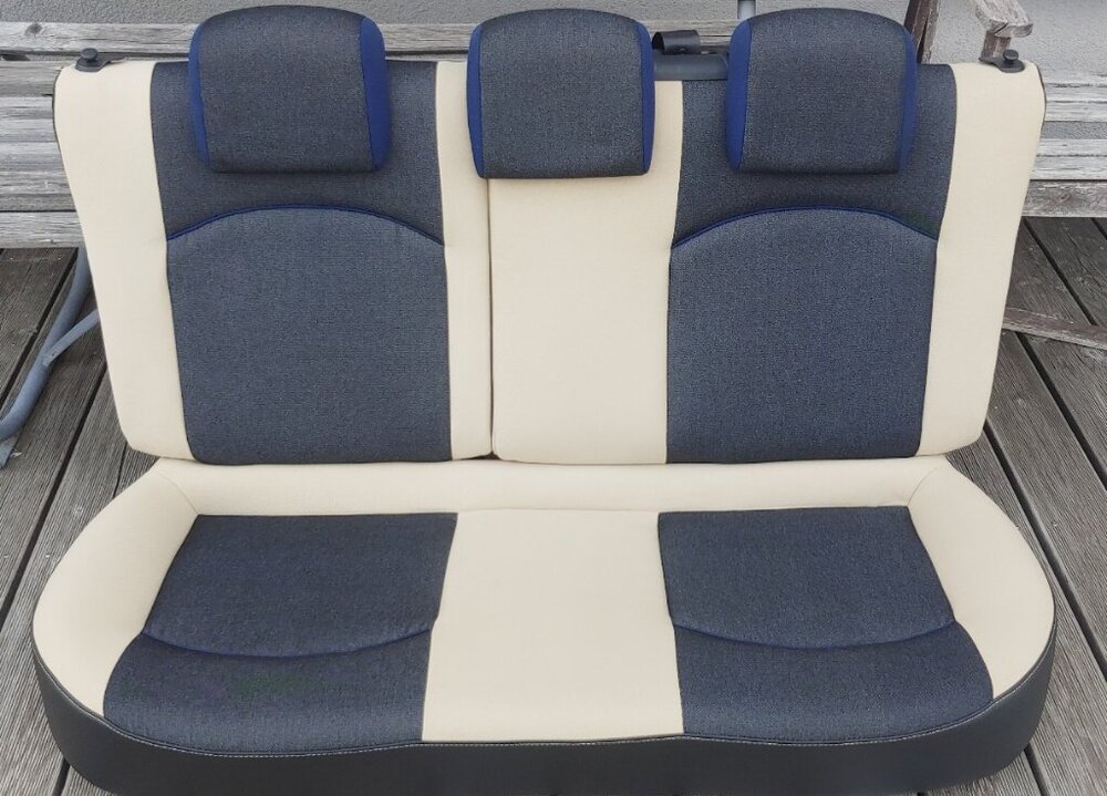

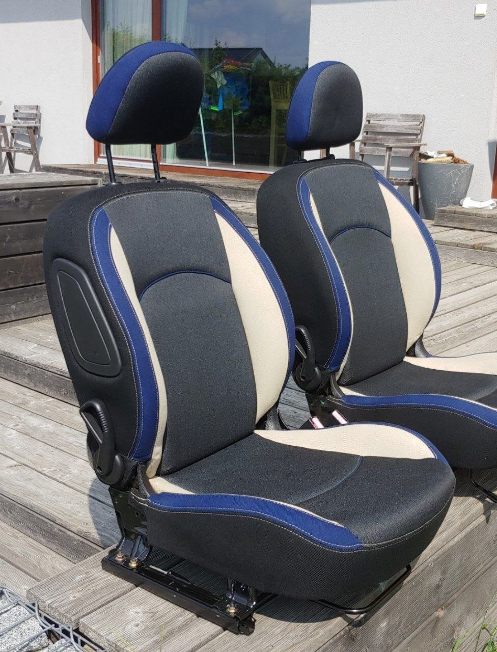

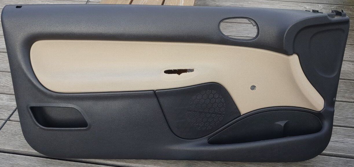

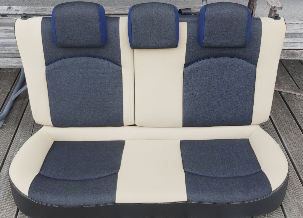

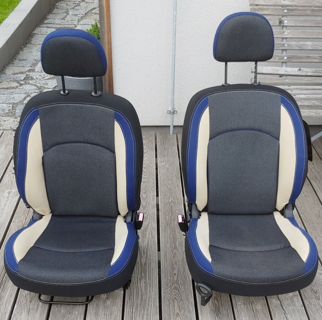

Ferry Odesláno 16. červenec 2022 Autor Odesláno 16. červenec 2022 Dnešek patřil tepování sedaček a tapeců. Šlo to krásně a béžová je jak nová, překvapivě i na těch tapecírech dveří kolem klik, kde byly dost špinavý. Zítra nahození bočních airbagů do předních sedaček a další kousek do skládačky připraven. HonzaZ, radim.1008, Charlie 1 a 3 další ohodnotil 6 Citovat
Ferry Odesláno 29. červenec 2022 Autor Odesláno 29. červenec 2022 (upraveno) airbagy v sedackach nahozeny a uz se chystaji dalsi veci ... Upraveno 29. červenec 2022 uživatelem Ferry BubakGS, pavelu96, Péťa a 6 další ohodnotil 9 Citovat
