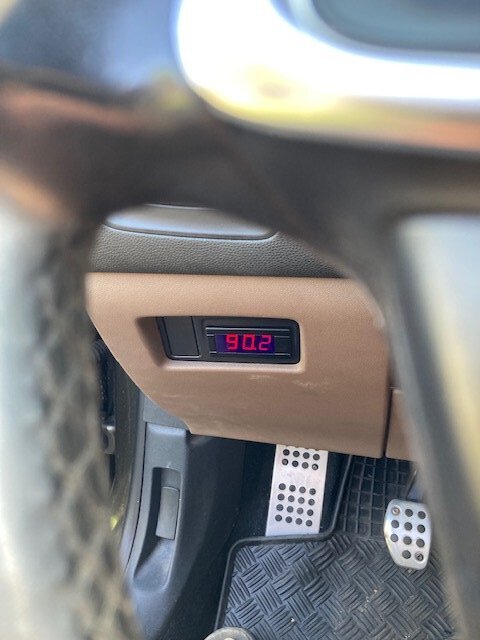

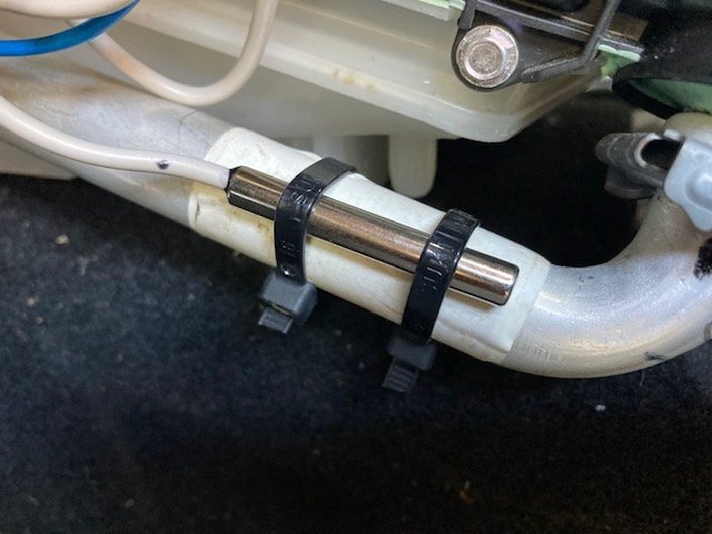

JVT Odesláno 15. červenec 2024 Odesláno 15. červenec 2024 Ahoj Pežoťáci 21. června jsem v tomto vlákně popisoval mojí krušnou cestu (300 km) z Brna domů kdy mi auto neustále signalizovalo "SERVIS problém s přehřátým motorem". Má DS4 1.6 THP 200 HP dnes dostala dodatečně namontovaný teploměr chladící kapaliny, když už ho výrobce považuje za zbytečnou výbavu. Nechtěl jsem někde v těsném motorovém prostoru přerušit hadici a vložit spojku s čidlem. Zvolil jsem možnost čidlo upevnit na trubku vedoucí chladící kapalinu do topení. Tato kapalina jde přímo z motoru a není regulována termostatem. Při montáži, pro jistotu aby nedocházelo k reakci různých kovů, jsem hliníkovou trubku od čidla odizoloval samolepící páskou. Poté jsem čidlo přikryl tepelnou izolací. Umístění teploměru byl celkem oříšek. Přístrojová deska moc míst neumožňuje. Nechtěl jsem žádnou divočinu tak jsem zvolil volné místo na spodní části přístrojové desky. Zastánci naprosto ideální ergonomie to asi neocení, ale mě to vyhovuje. Průhledem skrz volant jsou údaje čitelné. Pouze při průjezdu mírné levé zatáčky teploměr zacloní příčka volantu. Teploměr ukazuje dobře, jen by nemusel mít signalizaci na desetinu stupně. Žádný jiný, který by vyhovoval mému zamýšlenému způsobu montáže, jsem ale na netu nenašel. Při srovnání s běžným teploměrem je tento až moc přesný. V autě s teploměrem není na ručičce kolísání teploty v rozsahu cca do 10 stupňů tak moc znatelné při zobrazení čísly ano. Vše podstatné je na fotkách. Medvěd, Hafity, BubakGS a 9 další ohodnotil 12 Citovat
radim.1008 Odesláno 16. červenec 2024 Odesláno 16. červenec 2024 Elegantně skryté, viditelné jen očima řidiče. Medvěd ohodnotil 1 Citovat

Péťa Odesláno 16. červenec 2024 Odesláno 16. červenec 2024 @JVT Krásná práce Ale přeci jen - nebojíš se životnosti těch platových zdrhů při tom tepelném namáhání? Já mám takovéhle kovové pásky, kdybys chtěl, můžu Ti jich pár poslat na výměnu: https://www.hadex.cz/o542o-25-stahovaci-pasky-kovove-79x200mm-25ksbaleni/ Lihous a Medvěd ohodnotil 2 Citovat
JVT Odesláno 16. červenec 2024 Odesláno 16. červenec 2024 Děkuji za nabídku PÉŤO. Když jsem se nad tím zamyslel tak jsem usoudil, že jí nevyužiji. Tvá námitka je dost logická, ale. Mnou použité plastové pásky se v automobilovém průmyslu dost hojně používají. Jen v motorovém prostoru mé DS4 je jich plno. Dokonce drží i hadičky s chladící kapalinou spojující horní část chladiče a expanzní nádobkou kde je také to největší tepelné zatížení chladící kapalinou. Předpokládám, že ta páska, která je na tepelné izolaci kolem celé hliníkové trubky, udrží vše pohromadě případně i sama. Ta nebude, vzhledem k té izolaci, tak namáhaná. V neposlední řadě a proč si to nepřiznat jsem línej to znova rozebírat i když vnější krycí plast drží jen pár plastových druků. Ještě jednou děkuji a oceňuji tvojí nabídku. To je přesně to co se tady, snad i většinou, dá najít. Snaha pomoc i někomu koho neznám a možná ho ani nikdy nepotkám. DÍKY JVT Pepito, Péťa a Medvěd ohodnotil 3 Citovat
