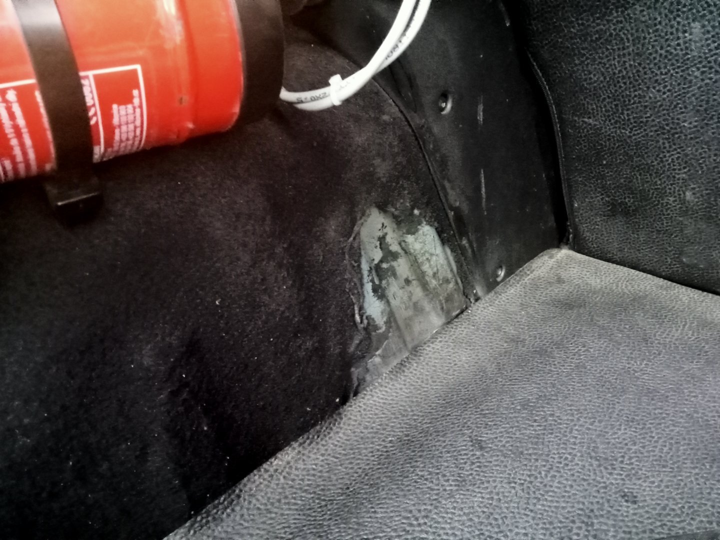

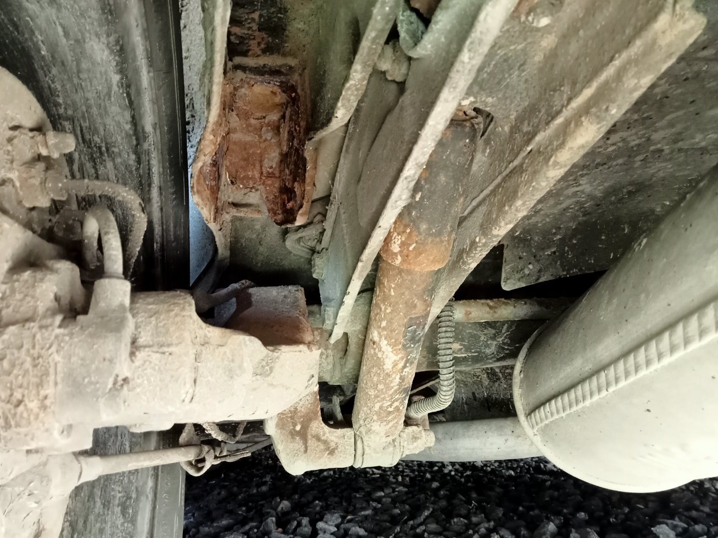

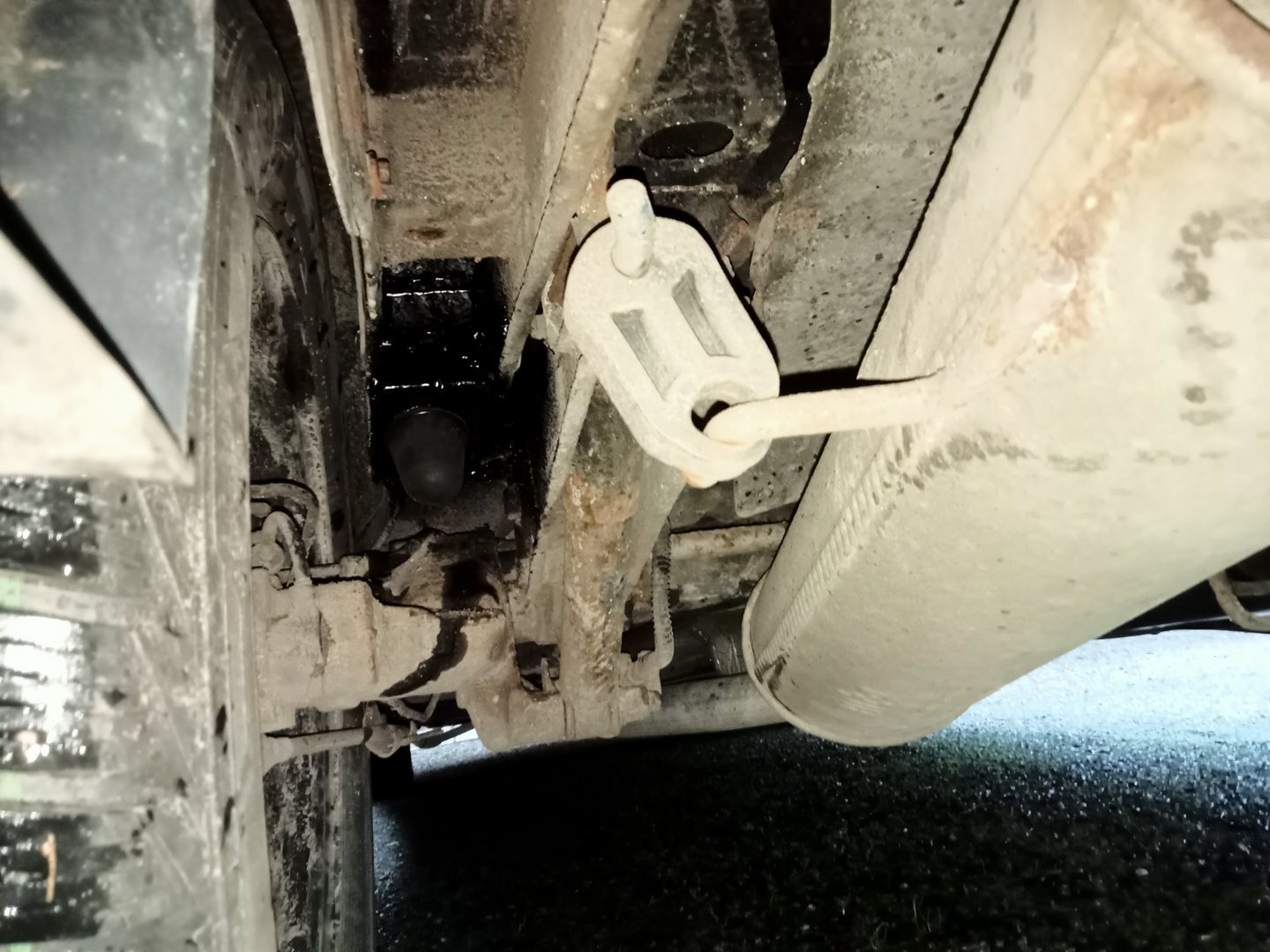

radim.1008 Odesláno 20. prosinec 2024 Autor Odesláno 20. prosinec 2024 Pažout je po klempířském zákroku. Sice s malou škodou, ale je vyvařeno. Koberec off. regius, PaKr, pavelu96 a 4 další ohodnotil 7 Citovat
radim.1008 Odesláno 31. prosinec 2024 Autor Odesláno 31. prosinec 2024 (upraveno) V 31. 12. 2023 at 10:43, radim.1008 napsal: K dnešnímu dni najeto 212460km. Uděláme si sumář, co se na Pažoutovi udělalo během roku 2024. Dá se říct, že většina servisních zásahů, byla na vrub stáří a boje s korozí. 03/24 - 214180 km Nazuty zrenované Cyclony a starší Hankook Ventus Prime3 195/55 R15 85H 04/24 - 214510 km Vyměněny 5.dveře za jiné v barvě a po lakování 06/24 - 215360 km Vyměněn středový díl výfuku 06/24 - 215570 km Ošetřeny prahy a podlaha za předními koly 06/24 - 215600km Opraven spoj výfuku mezi prvním dílem za svody a katalyzátorem 08/24 - 216200km Výměna řemenice a spojky klimakompresoru 08/24 - 216210km Výměna předních stěračů 10/24 - 217270km Koupena starší dojezdová rezerva 10/24 - 217295km Výměna 3.brzdového světla 12/24 - 218300km Vyvaření levého dorazu zadní nápravy K dnešnímu dni najeto 218340km. Na příští rok ještě během zimy je v plánu výměna oleje, filtrů, seřízení ventilové vůle, v březnu STK a dále se uvidí. Nad nástupcem přemýšlím stále a nejspíš jsem došel k jinému vozu a motorizaci. Čas a březen ukáže. Upraveno 31. prosinec 2024 uživatelem radim.1008 pavelu96 ohodnotil 1 Citovat

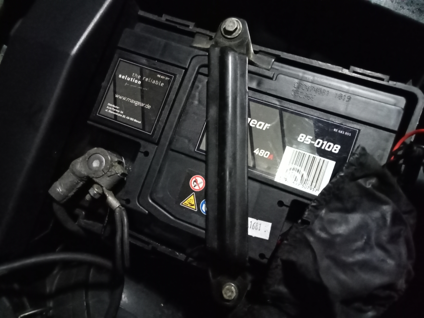

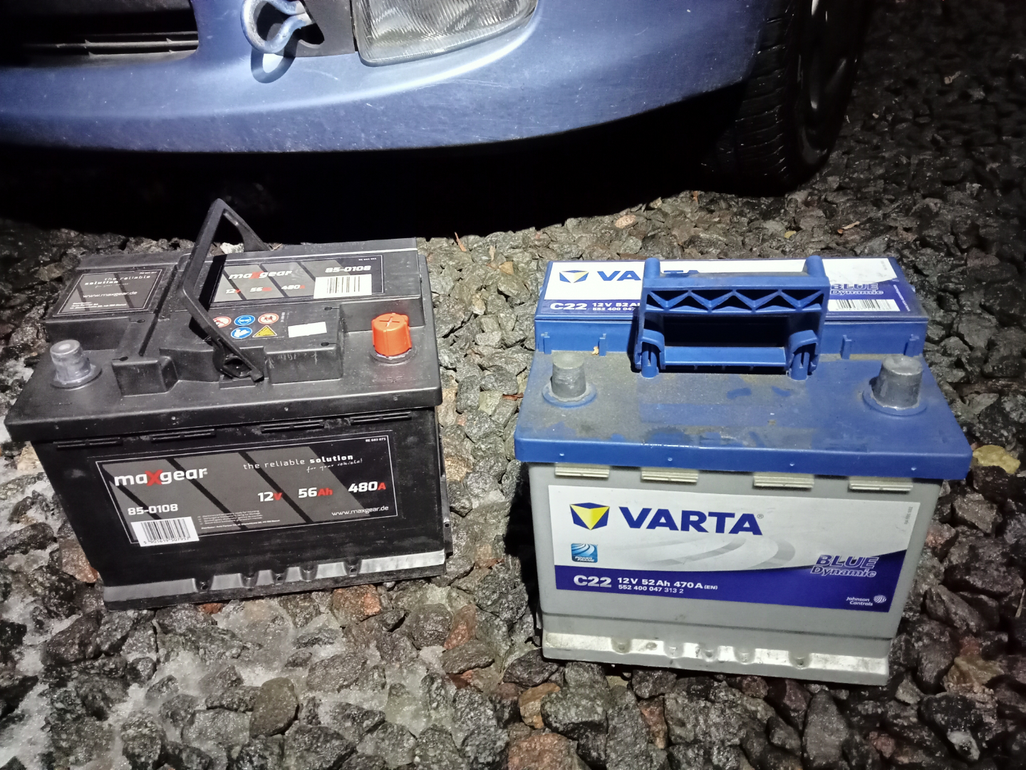

radim.1008 Odesláno 6. leden 2025 Autor Odesláno 6. leden 2025 (upraveno) Ráno nemilé překvapení. RIP Varto. Sloužila jsi krásných bezmála 9let. 02/16 - 169160 km Koupena nová baterie Varta 52Ah Koupil jsem v autodílech u známého na doporučení Maxgear. Tak uvidíme, jak se jí bude dařit. Do kastlíku se vešla tak akorát. Ještě by to chtělo dekl na baterku. Upraveno 6. leden 2025 uživatelem radim.1008 Pepito, pavelu96, OK406 a 1 další ohodnotil 4 Citovat

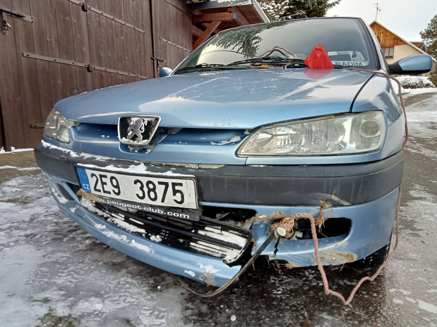

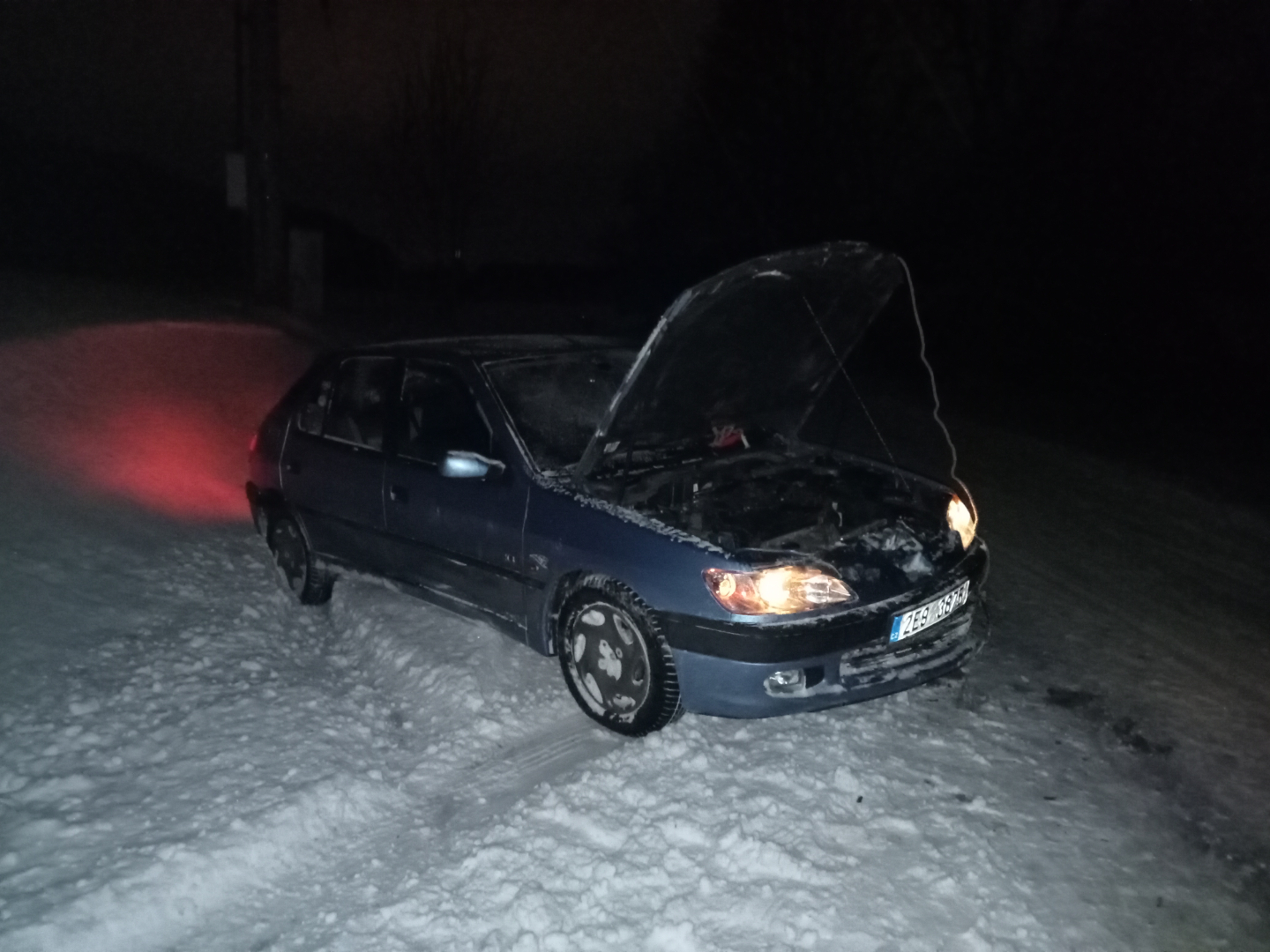

radim.1008 Odesláno 13. leden 2025 Autor Odesláno 13. leden 2025 Ach jo... Škoda, že není pátek. Škody? Nárazník, mlhovka a netočí startér... Traktor mě odtáhl zpátky k baráku, odpoledne to strčím do garáže a budu zjišťovat, co dál. Citovat
pavelu96 Odesláno 13. leden 2025 Odesláno 13. leden 2025 Bože - napadne trochu sněhu, mladý kluci začnou tahat ručky a končej v příkopech... Co se tam stalo? Pepito a BubakGS ohodnotil 2 Citovat
MJSytic Odesláno 13. leden 2025 Odesláno 13. leden 2025 Pospíchat do práce se nevyplácí BubakGS ohodnotil 1 Citovat
Ferry Odesláno 13. leden 2025 Odesláno 13. leden 2025 hele tenhle naraznik bych peknej nepolamanej origo mel. Divny, ten starter radim.1008 ohodnotil 1 Citovat
radim.1008 Odesláno 13. leden 2025 Autor Odesláno 13. leden 2025 před 27 minutami, MJSytic napsal: Pospíchat do práce se nevyplácí A to jsem jel dřív než obvykle... před 31 minutami, pavelu96 napsal: Bože - napadne trochu sněhu, mladý kluci začnou tahat ručky a končej v příkopech... Co se tam stalo? Na horizontu levotočivá zatáčka a v ní tři vyježděný koleje... Asi zadek chytil smyk a šel jsem ven přetáčivým smykem. Jak se zadohrabem. Zkoušel jsem to srovnat, ale marně. Kdyby tam nebyl břeh, tak bych šel jen příkopem na louku. 1km od baráku. před 5 minutami, Ferry napsal: hele tenhle naraznik bych peknej nepolamanej origo mel. Divny, ten starter Nárazník mám myslím jeden dříve sundaný na půdě. Musím pohrabat. Případně se ozvu. To je ten tmavej z auta na díly? Já si myslím, že někde bude kabel dole nebo že by to čidlo pod oknem? Airbagy zůstaly na svém místě. Pepito, pavelu96 a BubakGS ohodnotil 3 Citovat
PaKr Odesláno 13. leden 2025 Odesláno 13. leden 2025 Hlavně, aby se tobě nic nestalo. Já jsem kdysi skončil podobně se služební 206. Ale tam byl obrubník na obě strany, takže jsem to posadil vanou na beton a utrhl kost stabilizátoru. Čidlo u levého tlumiče odpojuje benzín, a ne startér, takže tam to nebude. Taky si myslím, tak to bude nějaký kabel. BubakGS a radim.1008 ohodnotil 2 Citovat

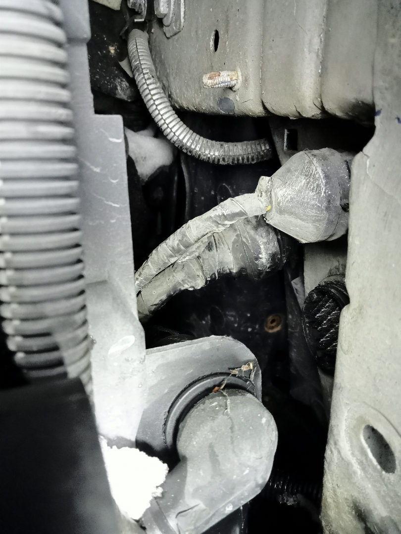

dýzl Odesláno 13. leden 2025 Odesláno 13. leden 2025 (upraveno) Plný souhlas s tím co napsal Pepito! Ale jen tak mimo soutěž, osobně bych po zkušenosti z jiného auta vyměnil i svorku na AKB. Od takovéto, a moc nechybělo , mohlo shořet auto. Silový kabel už protékajícím proudem tavil svorku v místě jeho zalití olovem a celý kabel byl hooodně horký!!! Upraveno 13. leden 2025 uživatelem dýzl Pepito ohodnotil 1 Citovat

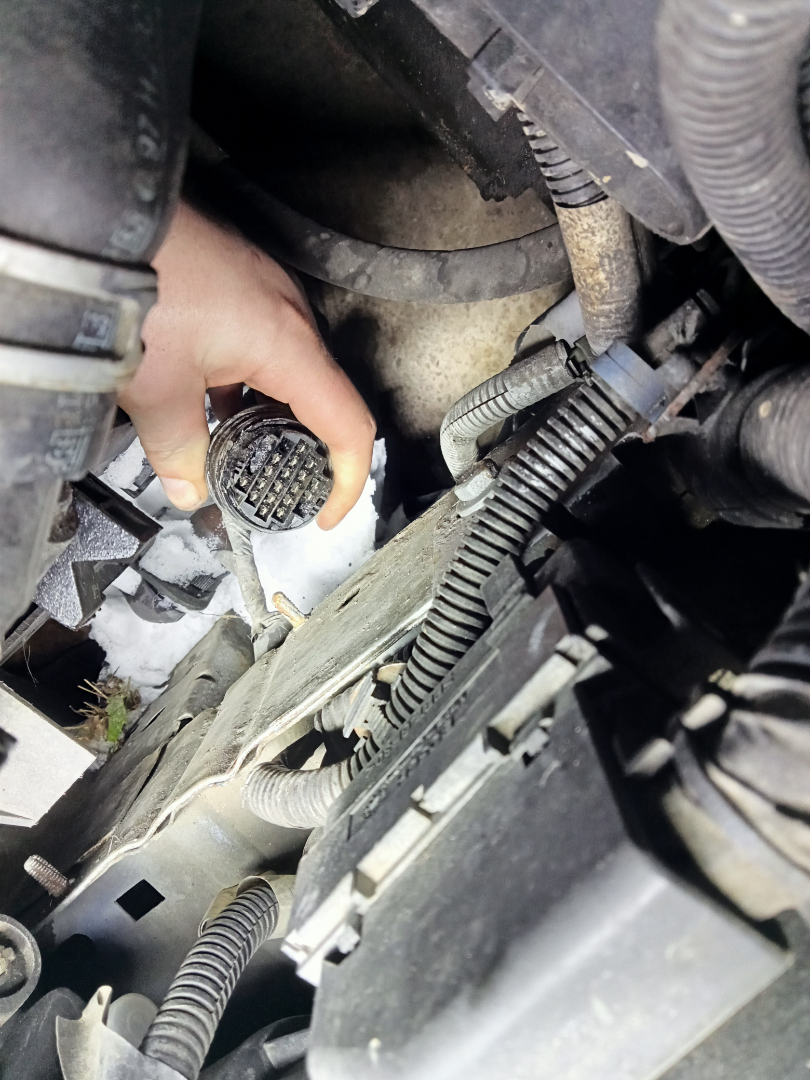

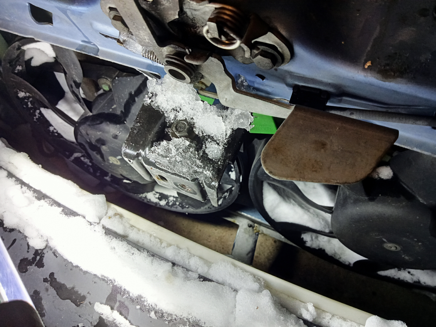

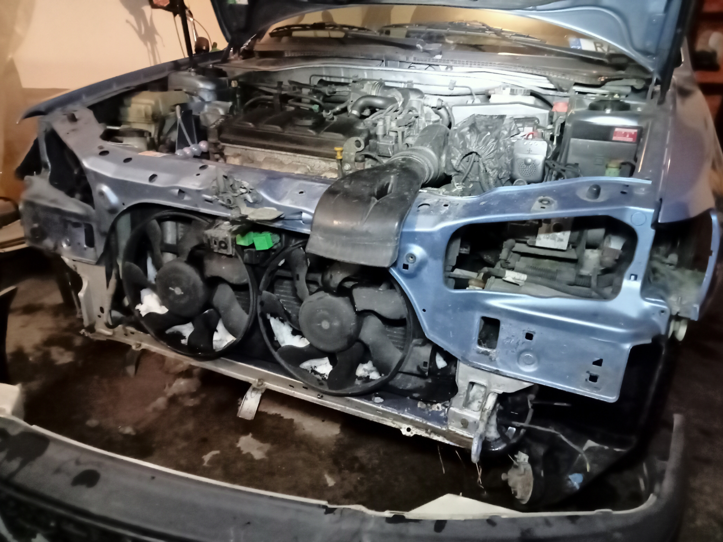

radim.1008 Odesláno 13. leden 2025 Autor Odesláno 13. leden 2025 Škody? Nárazník, nakonec obě mlhovky, snad jen vypadlý chladiče se saharou. Auto nestartuje asi díky vypadlému konektoru. Zítra až bude vyschlý ho tam vrátím a zkusím start. Citovat
Ferry Odesláno 13. leden 2025 Odesláno 13. leden 2025 (upraveno) Jo, ten konektor to bude ono. Jen teda nechapu, ze se rozpojil. Je sroubovaci a musi se odjistit takovy jazycek, aby se vubec dalo sroubovat. A jeste kolikrat jde otacet fakt blbe, jak byva zaneseny prachem. Nedostal nejakou ranu? Ze by ta prevlecna matice odpadla? Jinak jo, ten naraznik je ta tmavsi modra, z toho myho vraku Upraveno 13. leden 2025 uživatelem Ferry Citovat
radim.1008 Odesláno 13. leden 2025 Autor Odesláno 13. leden 2025 @Ferry zatím ho schovej a prosím tě, nevím jestli už pod maskou nebyl nebo leží v příkopě. Máš tam pod maskou deklik na ty relátka na sahaře? Citovat
