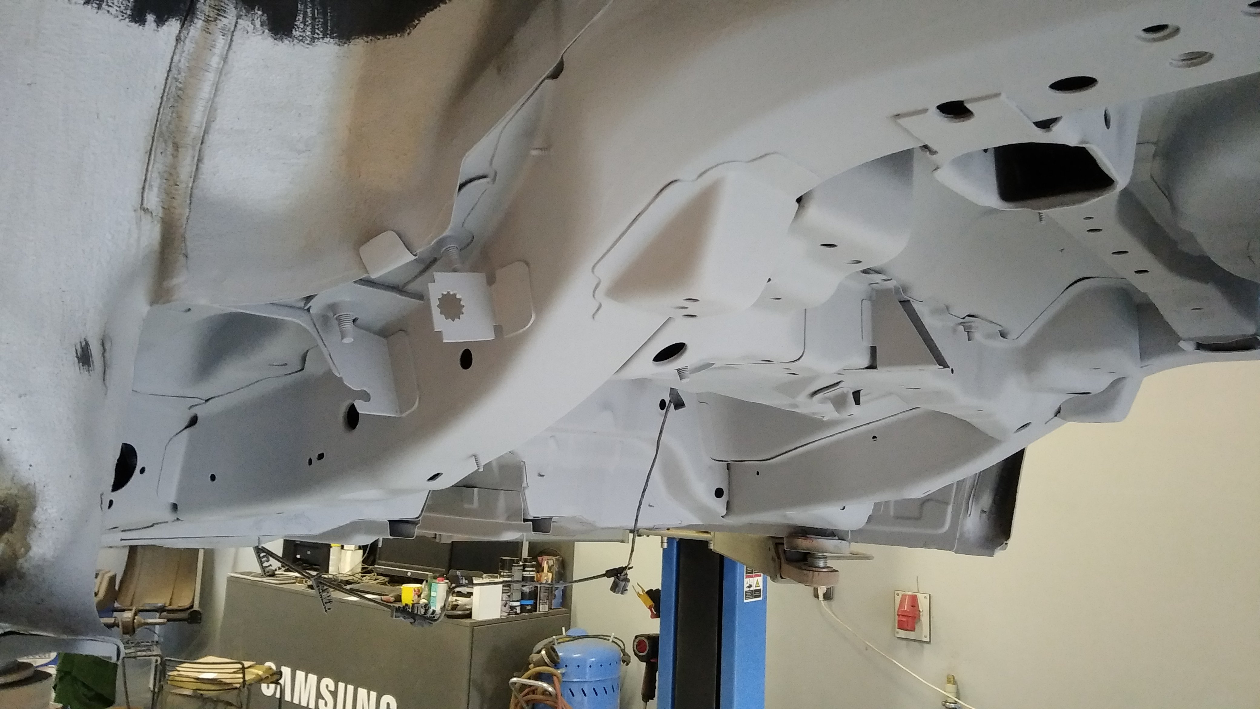

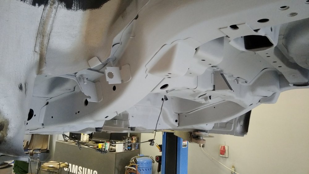

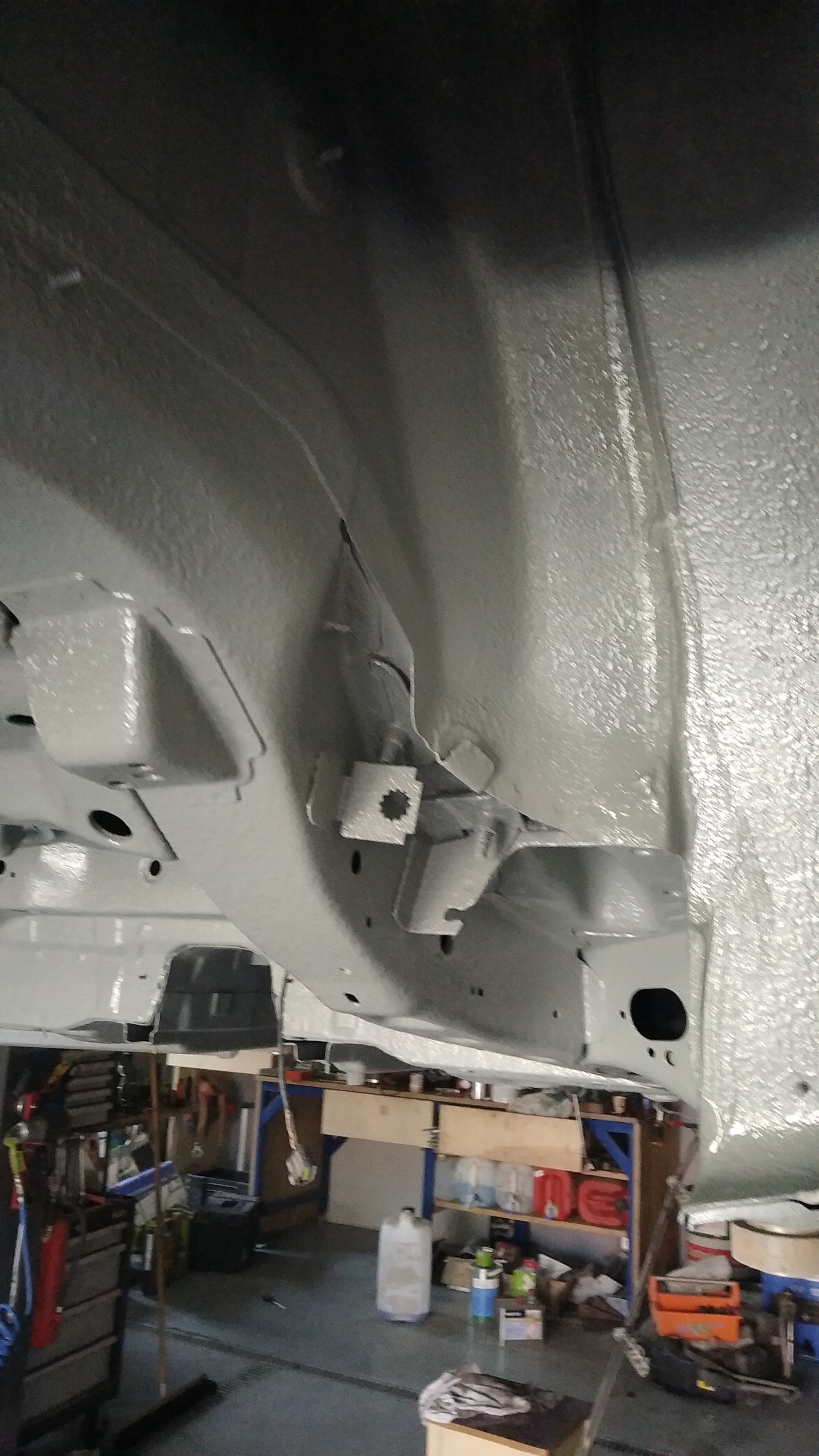

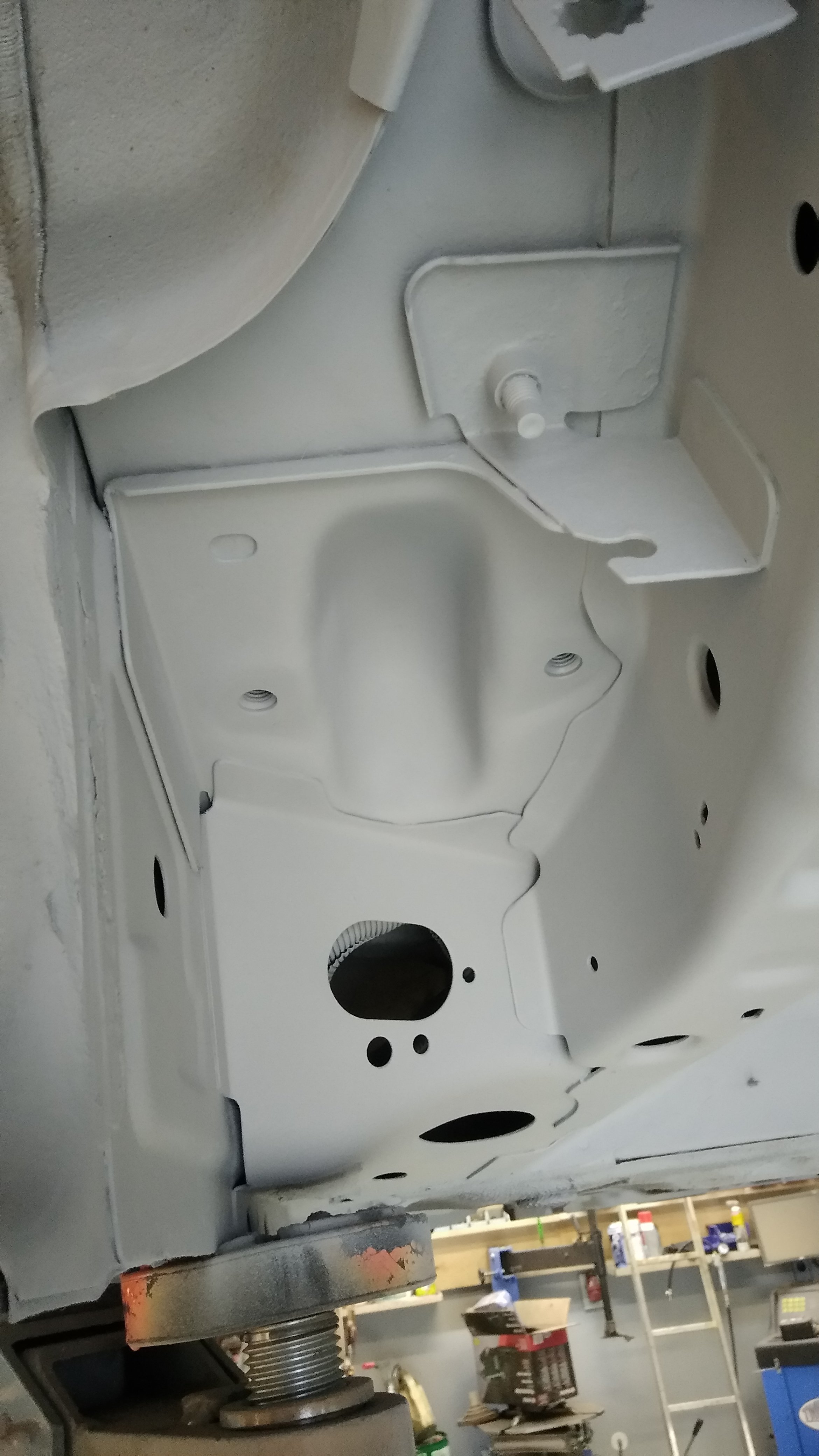

Ferry Odesláno 19. srpen 2020 Autor Odesláno 19. srpen 2020 Dneska konecne pokrok po vsem tom skrabani a brouseni. Po odrezovaci prisla na radu zakladovka, zacina to trosku vypadat Print, RichVa, Fruktis a 4 další ohodnotil 7 Citovat

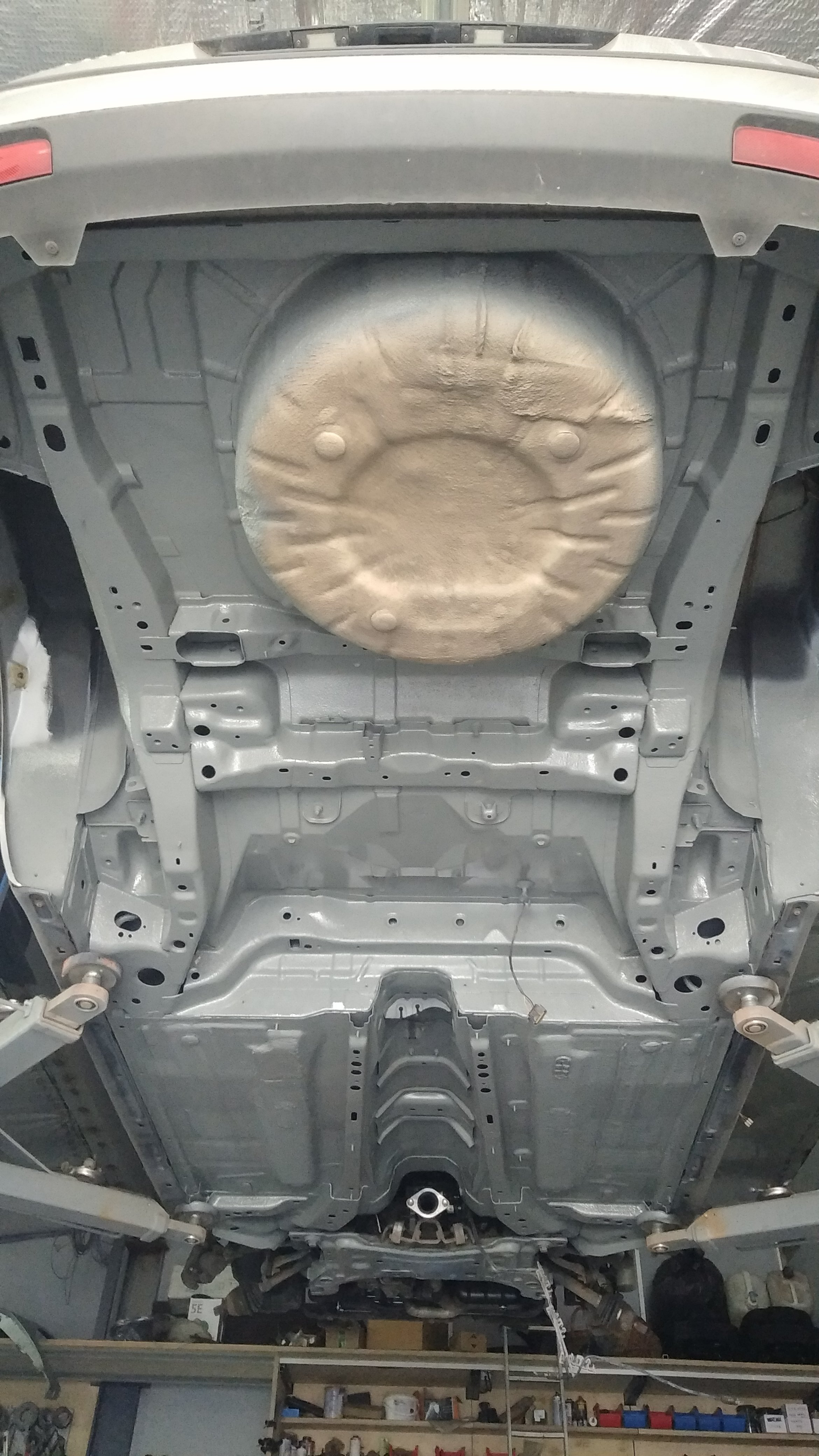

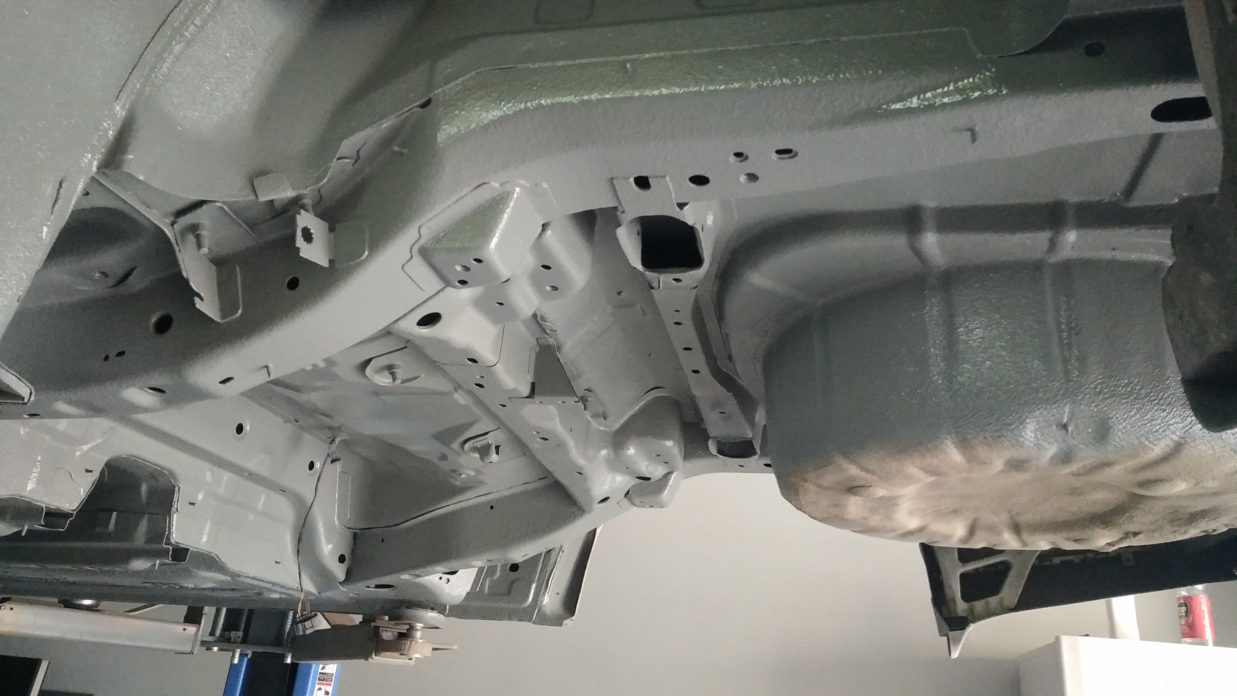

Ferry Odesláno 25. srpen 2020 Autor Odesláno 25. srpen 2020 Dnes konecne finale v podobe nastriku posledni vrstvy Alkytonem. Tak snad to nejakej cas vydrzi ted uz jen zacit nastrojovat Radek Hurvajz, Hafity, chuck11 a 5 další ohodnotil 8 Citovat

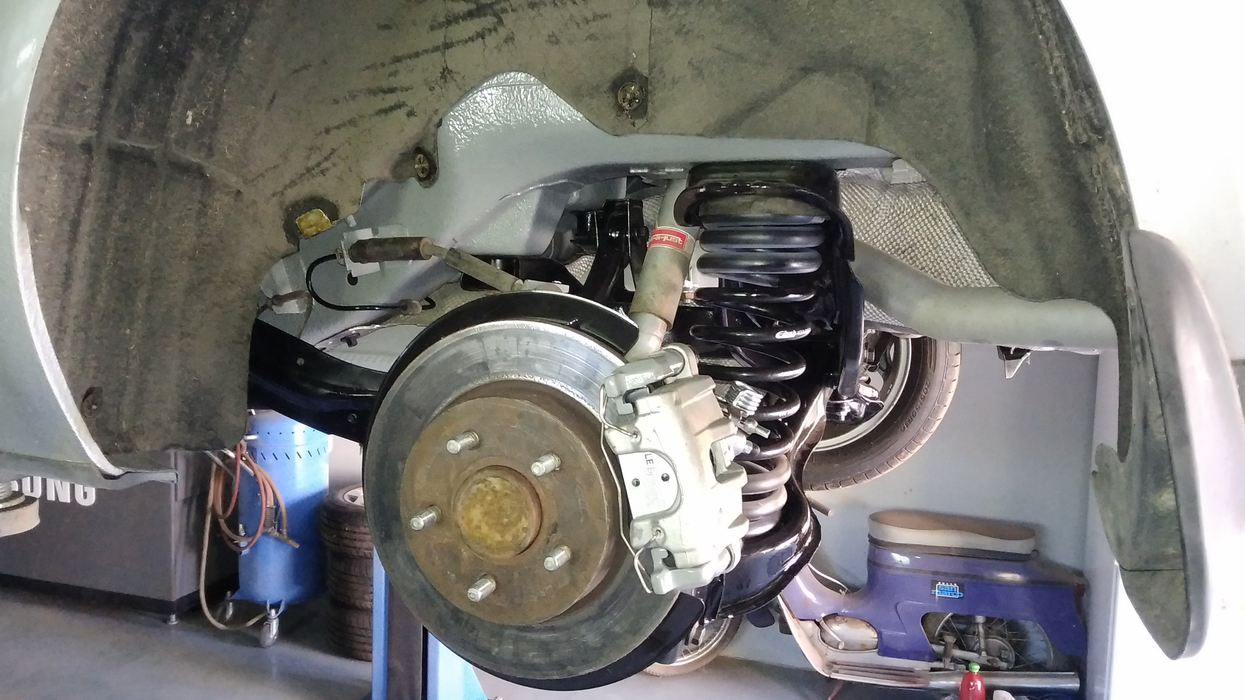

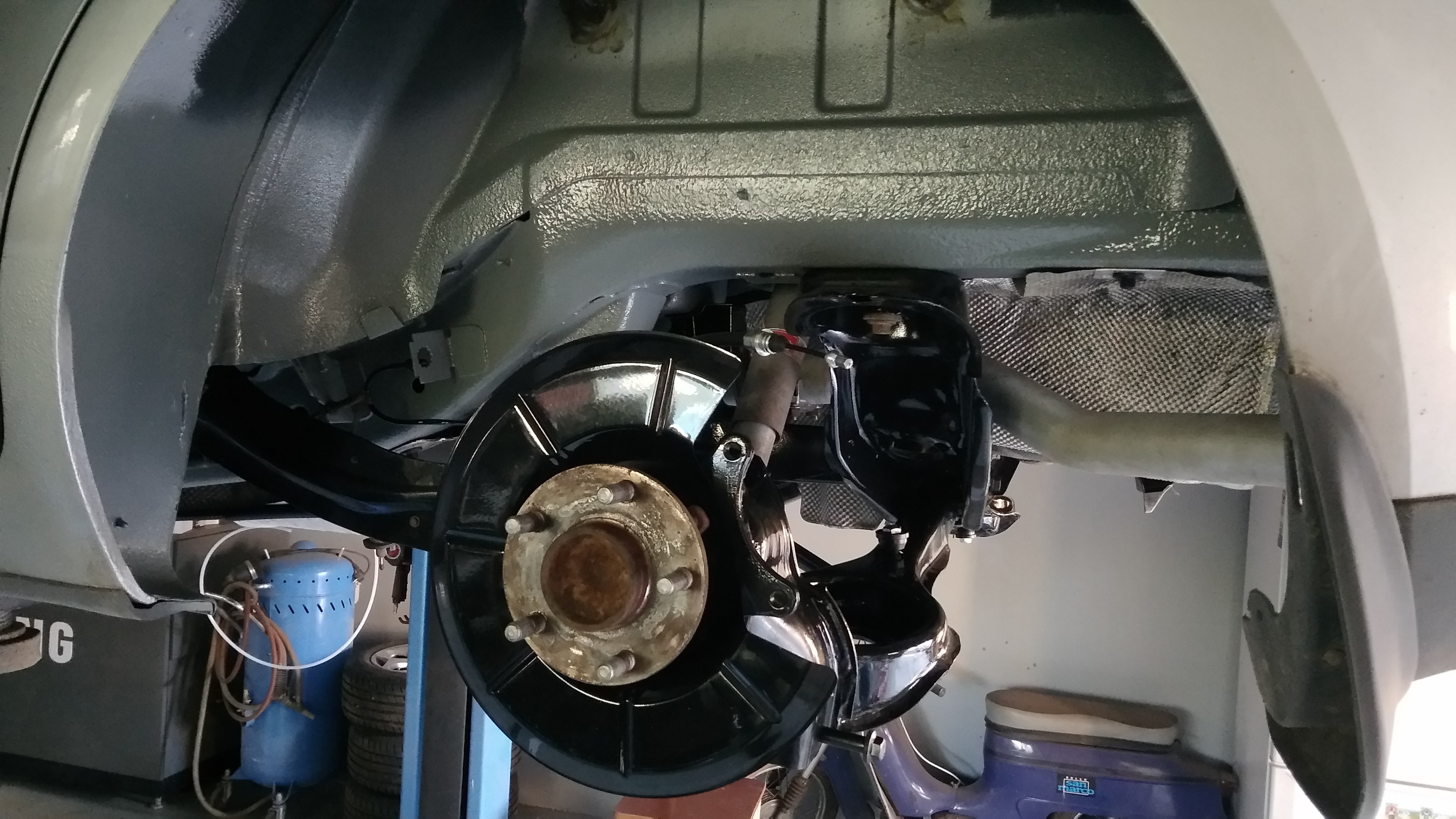

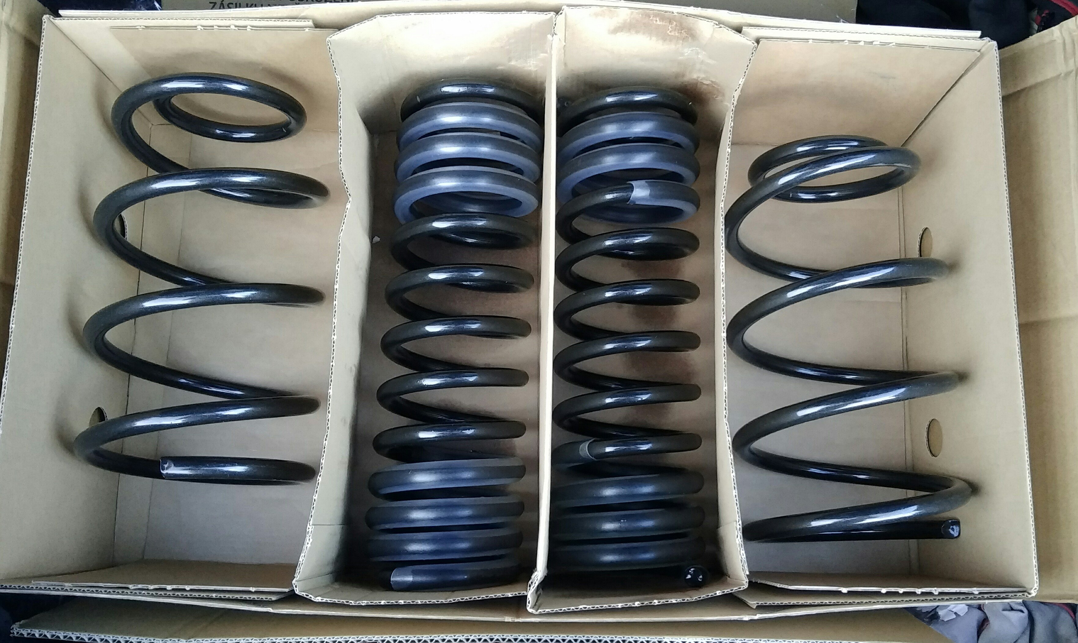

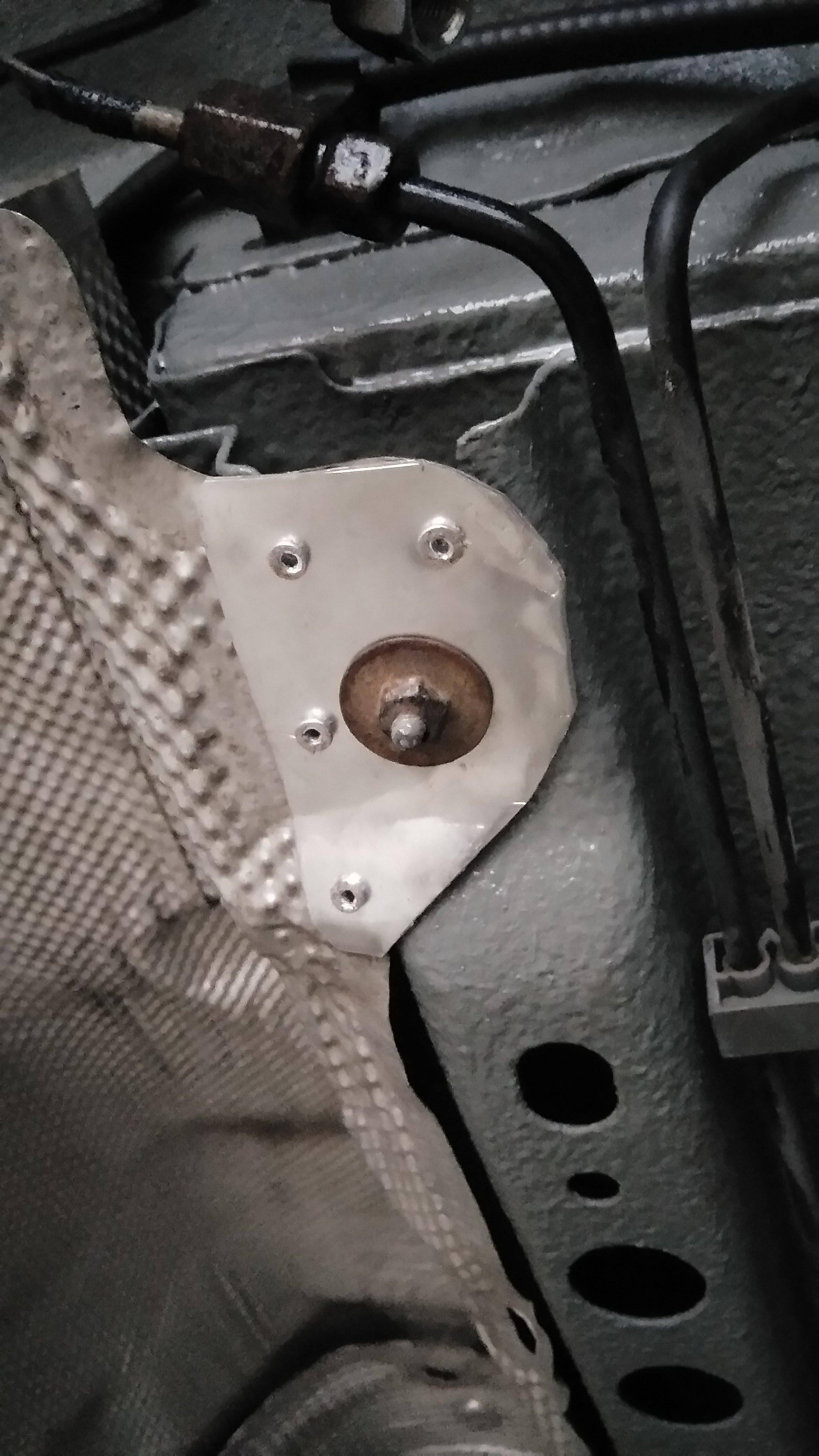

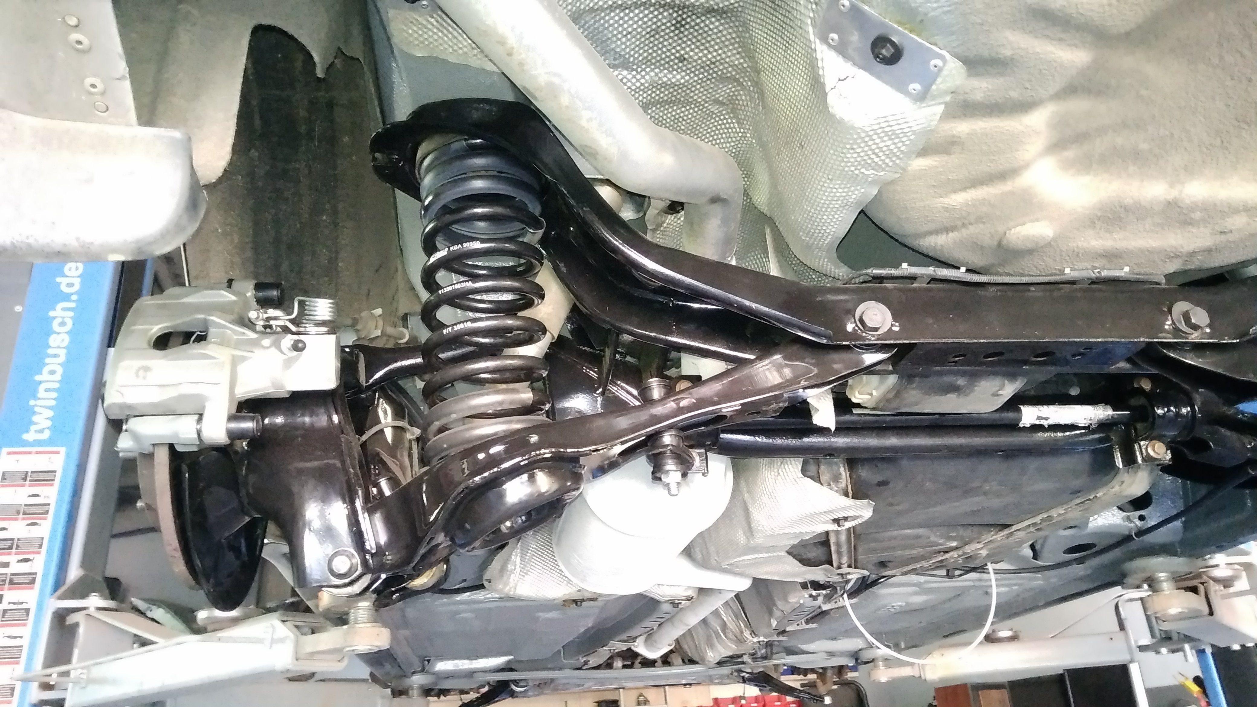

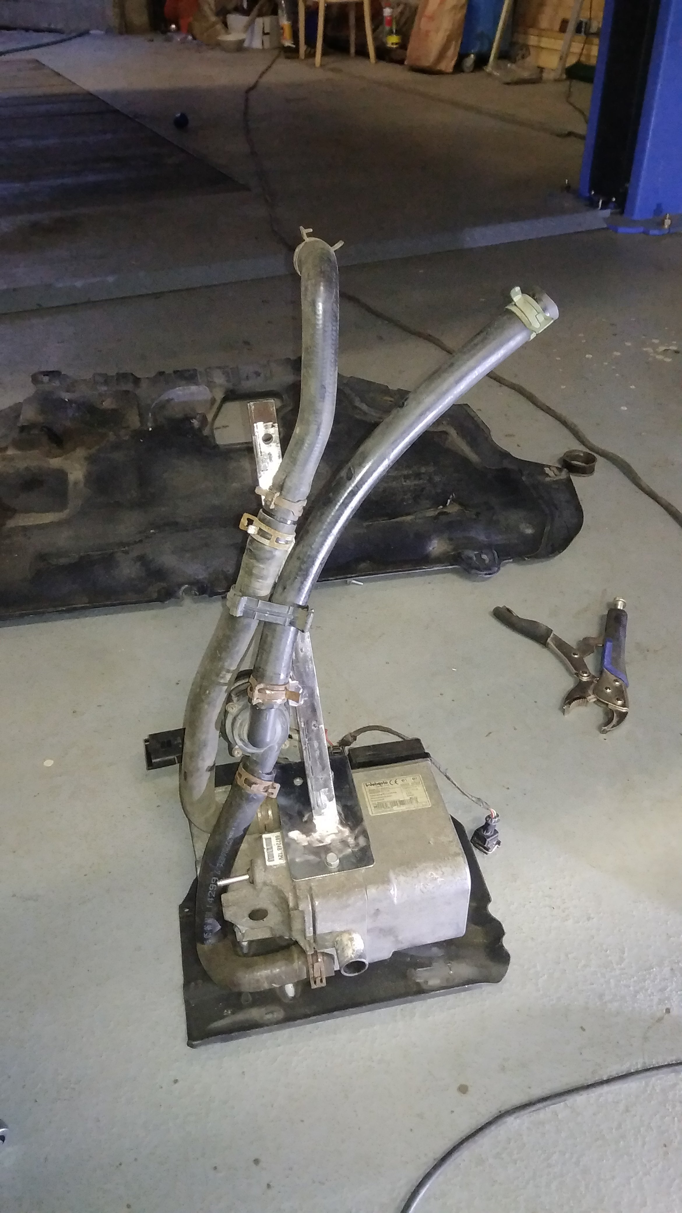

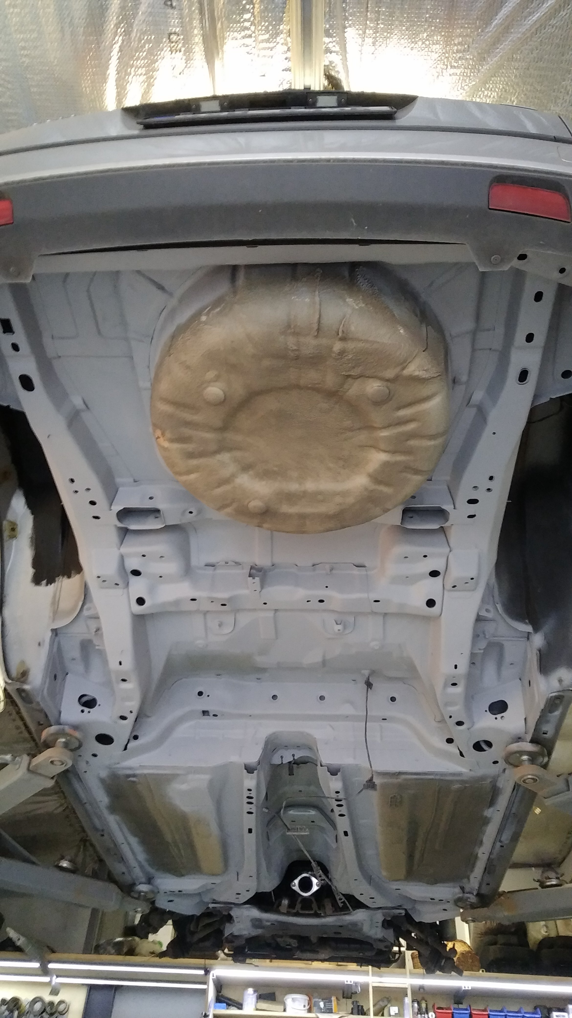

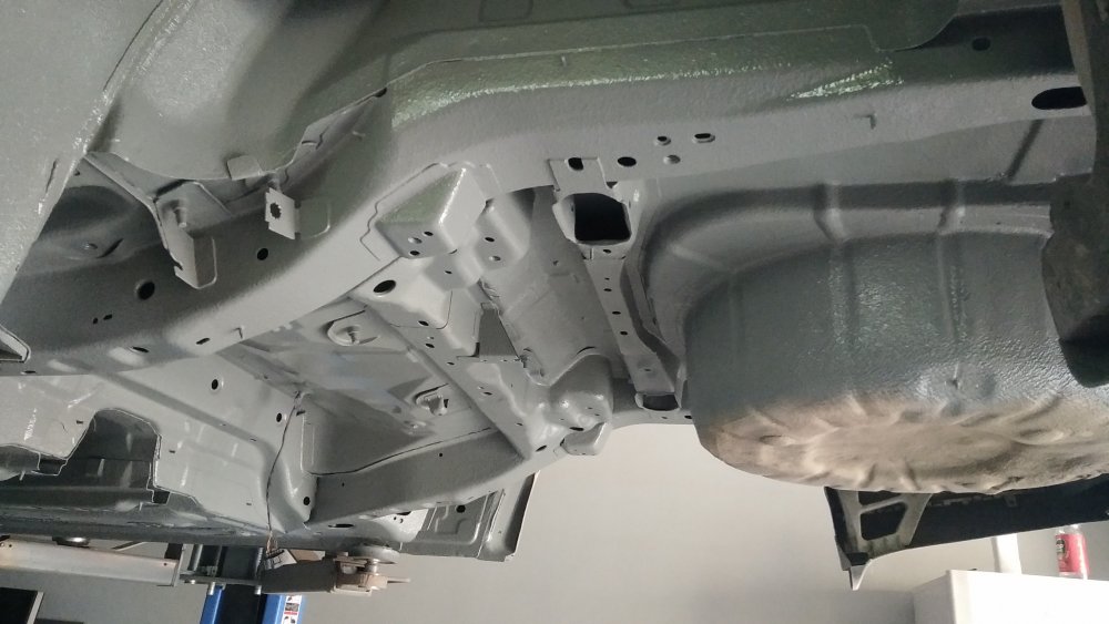

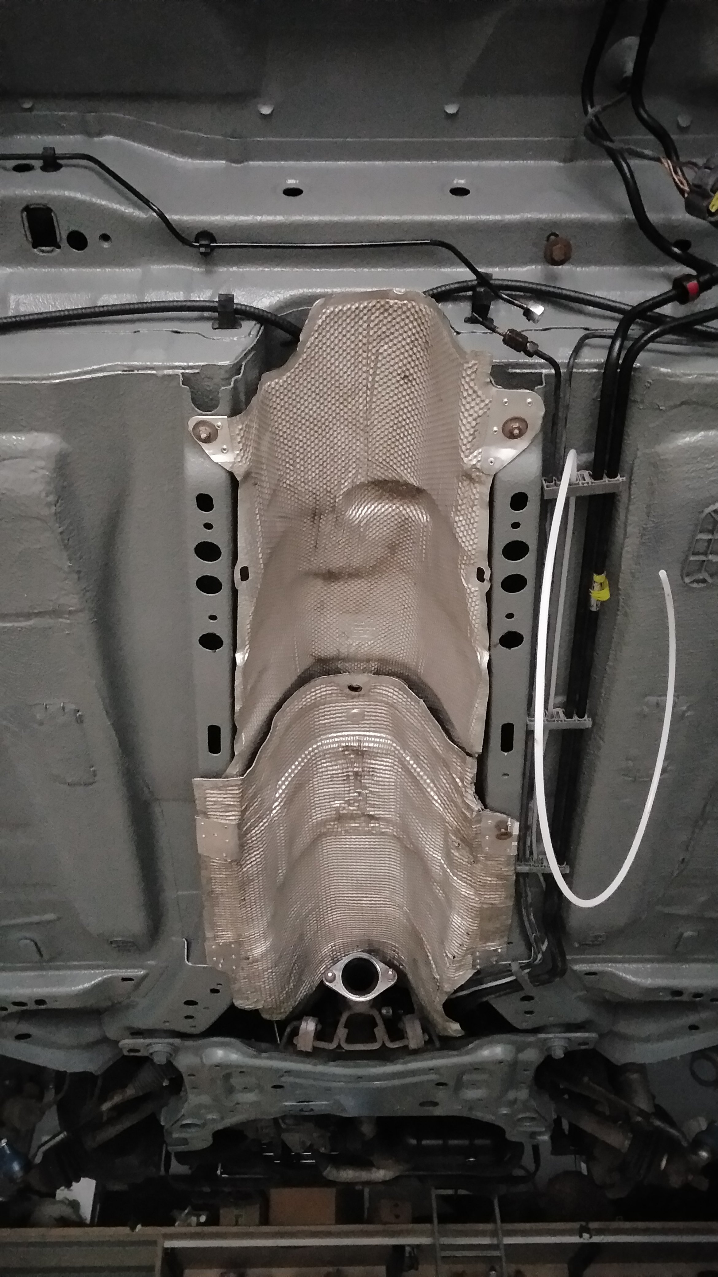

Ferry Odesláno 8. září 2020 Autor Odesláno 8. září 2020 (upraveno) Dalsi maly krok do finale. Na auto uz se vratila vetsina veci na podvozku, obzvlast jsem se vyskakal na tepelnych stitech z hlinikoveho plechu, ktere mely ve styku s ocelovymi srouby a upevnovacimi matkami vsechny diry vyhnile tak 3cm v prumeru . Takze oprava nanytovanim vystrihanych kusu noveho hlinikoveho plechu a pripevneni plastovymi matkami k podvozku. Namontovana zadni naprava, jeste zbyvaji nove pruziny ( zadni byly popraskane, tak jsem koupil celej Pro kit prednich + zadnich od Eibachu ) namontovat brzdice, podbehy a predni naraznik a dozapojit webasto Upraveno 8. září 2020 uživatelem Ferry OK406, čakom a radim.1008 ohodnotil 3 Citovat
MJSytic Odesláno 8. září 2020 Odesláno 8. září 2020 Hurá, už se to rýsuje Každopádně bych s tím už nejezdil. Zakonzervovat a nechat pro film a pod pavelu96, Hafity, radim.1008 a 1 další ohodnotil 4 Citovat

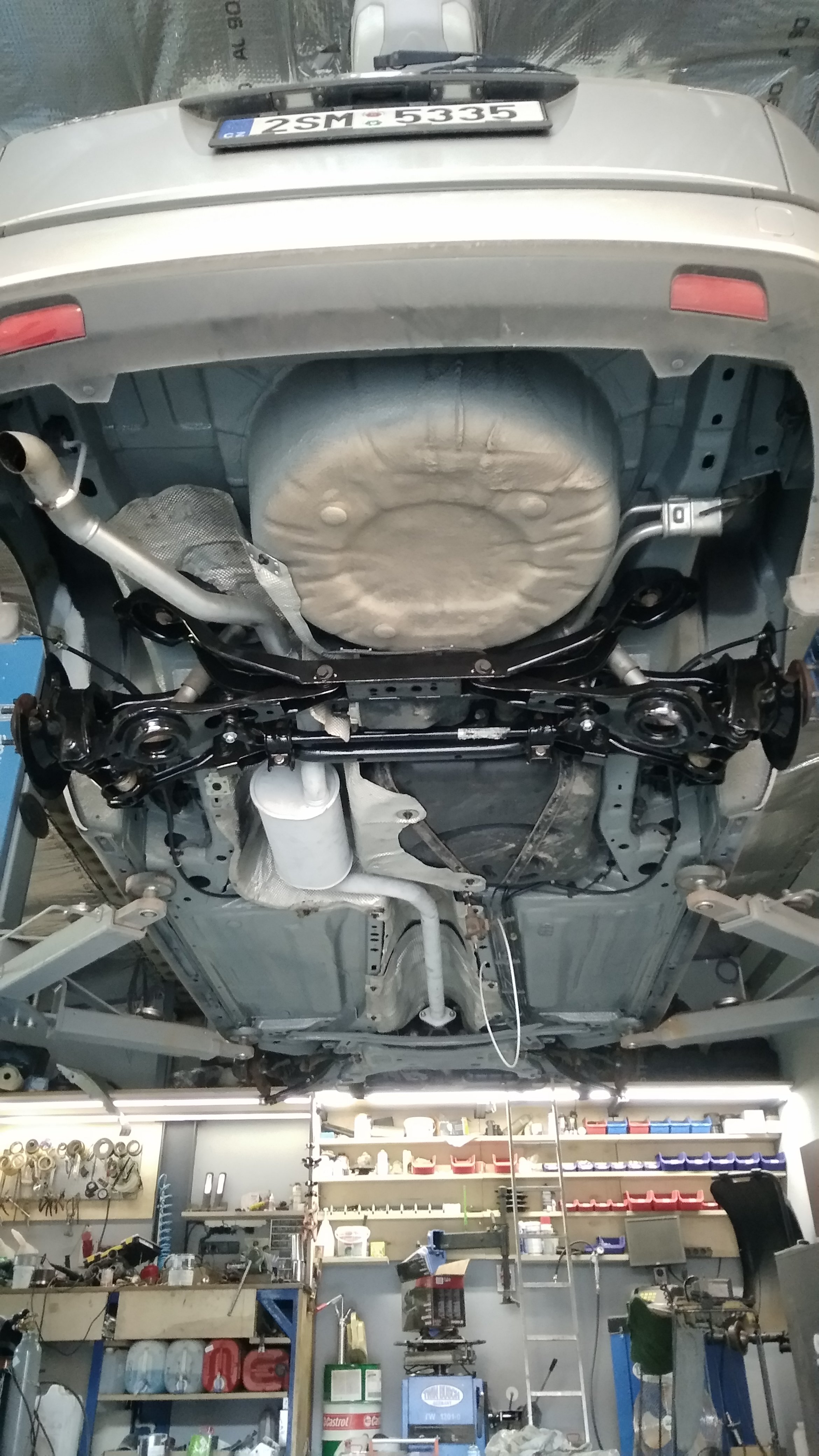

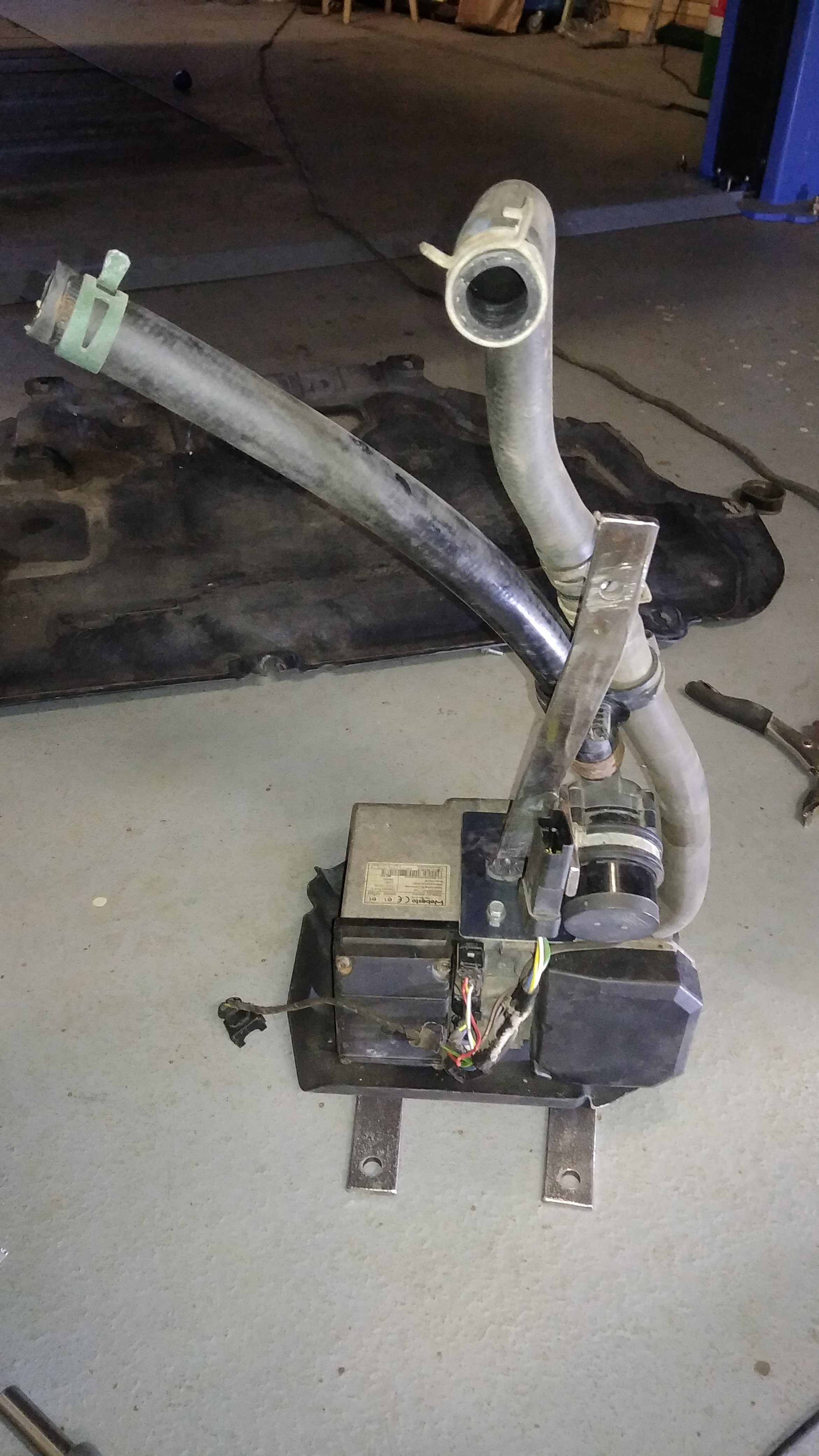

Ferry Odesláno 10. září 2020 Autor Odesláno 10. září 2020 Vcera auto konecne poskladano, nic nechybelo, nic neprebylo, idealni stav je to radost, vyndavat novy dily z krabicek a montovat na cistounkej podvozek a napravy dneska jeste narychlo vymyslenej namerenej a poslepenej drzak webasta, kterej o vikendu striknu barvou a v pondeli uz se muze naplnit chladici okruh a objednat auto na serizeni geometrie jarokare, Pe.Tr, Vena garážmistr a 4 další ohodnotil 7 Citovat
