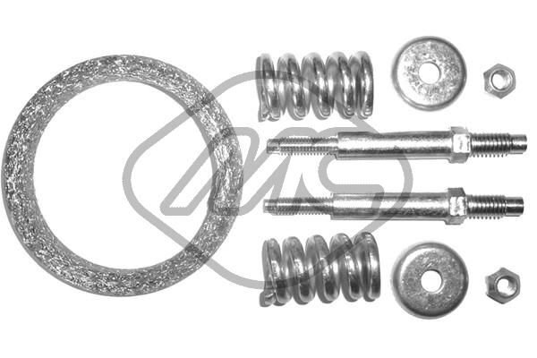

radim.1008 Odesláno 22. červen 2024 Autor Odesláno 22. červen 2024 Po výměně středového dílů výfuku, začal podfukovat spoj mezi prvním dílem za svody a katalyzátorem, nechal jsme auto zvednout a spoj opravit. Kdysi jsem doma vyndával na nájezdech katalyzátor a byl to porod. Protože ten spoj je nad nápravnicí. Nakonec byl utržený/uhnilý šroub a foukalo to pod těsněním. Opraveno za pár korun a bez námahy. pavelu96 ohodnotil 1 Citovat

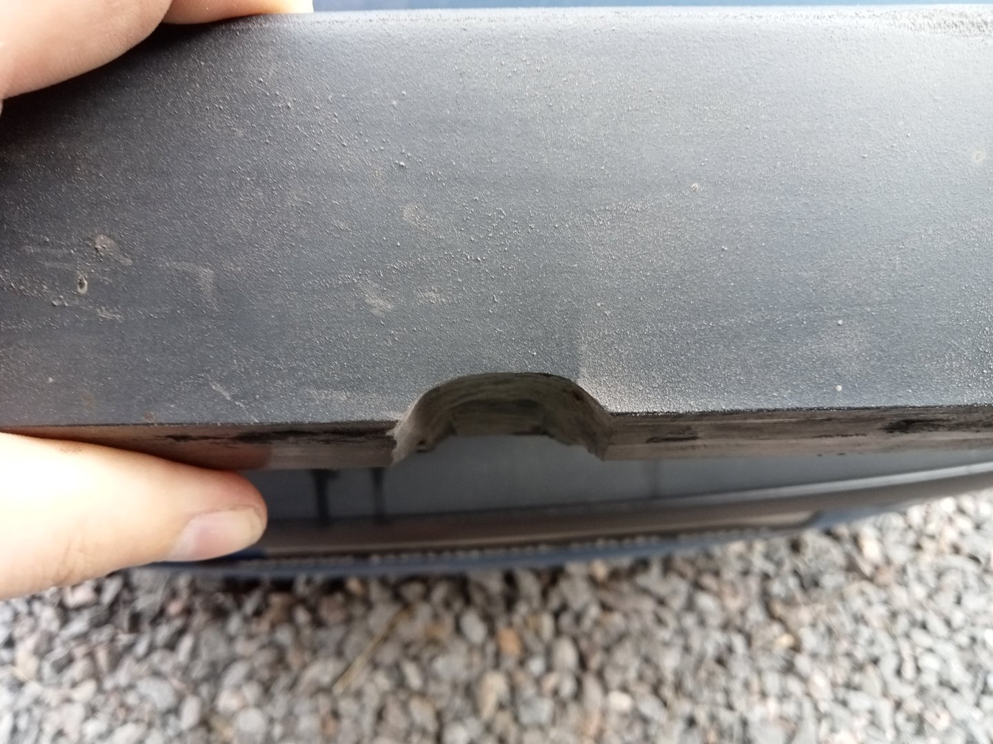

radim.1008 Odesláno 7. červenec 2024 Autor Odesláno 7. červenec 2024 Spojler tomu bude zase slušet. A ostřikovač bude funkční. Vybrousil jsem drážku Dremelkou. Příští víkend, když bude auto stát, spojler nalepím lepidlem na autoskla. MJSytic, pavelu96 a poldiss ohodnotil 3 Citovat

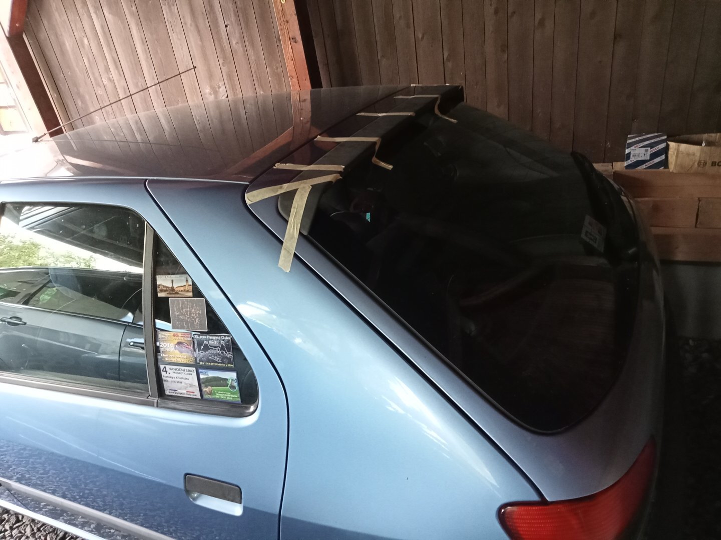

radim.1008 Odesláno 28. červenec 2024 Autor Odesláno 28. červenec 2024 Tak snad bude držet, jako držel před tím. ozzy56, Mireq306, poldiss a 1 další ohodnotil 4 Citovat

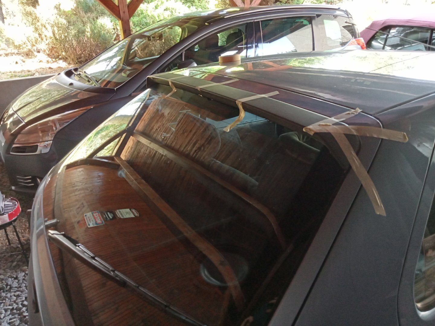

VojtouNerCZ Odesláno 28. červenec 2024 Odesláno 28. červenec 2024 (upraveno) To je jen přilepený? Mám origo křídlo na swčko, ale furt si nejsem jistý, zda ho lepit, nebo radši vyvrtat díry do kufru, když má to křídlo v sobě závity. Lepení se bojím kvůli pevnosti a vrtání kvůli sobě, pro mě centimetr žádná míra xD Upraveno 28. červenec 2024 uživatelem VojtouNerCZ Citovat

radim.1008 Odesláno 28. červenec 2024 Autor Odesláno 28. červenec 2024 Neměl jsem s tím problém. Je pravda, že na STK sám nejezdím. Nechávám to na servisu. před 3 hodinami, VojtouNerCZ napsal: To je jen přilepený? Mám origo křídlo na swčko, ale furt si nejsem jistý, zda ho lepit, nebo radši vyvrtat díry do kufru, když má to křídlo v sobě závity. Lepení se bojím kvůli pevnosti a vrtání kvůli sobě, pro mě centimetr žádná míra xD Tento byl kdysi taky šroubovaný, skrz díry ve skle na autě, ze kterého jsme ho sundal. Šrouby jsem uřezal a nechal nalepit. Teď po výměně dveří jsem si ho zpátky nalepil sám lepidlem na autoskla. Snad bude držet jako držel... Citovat

Havlicek.Lukas Odesláno 28. červenec 2024 Odesláno 28. červenec 2024 před 4 hodinami, VojtouNerCZ napsal: To je jen přilepený? Mám origo křídlo na swčko, ale furt si nejsem jistý, zda ho lepit, nebo radši vyvrtat díry do kufru, když má to křídlo v sobě závity. Lepení se bojím kvůli pevnosti a vrtání kvůli sobě, pro mě centimetr žádná míra xD lepidlo na skla ? nebo oblibeny mamut Citovat

Vena garážmistr Odesláno 29. červenec 2024 Odesláno 29. červenec 2024 Lepilo na skla drží trochu jinak než Mamut proto je na tyhle věci lepší. Lepidlo na skla je i když vyzraje o něco pružnější než Mamut. Samozřejmě že by to taky udržel ale lepidlo na skla je vhodnější navíc je o něco levnější . @Havlicek.Lukas @Pepito ono tomu technikoj je to vcelku jedno jestli tam jsou nálepky nebo tmavá folie na bočních a zadních sklech vozidel kat. M1 je povolené určité procentuální zatmavení (neprůhlednost) skel. tudíž pokud by jsi měl ty samolepky rozložené po obou stranách tak by se to možná vešlo do toho schématu zatmavení. Já jsem musel na C2 která má na zadních sklech tmavé folie sundat všechno ostatní co bylo na sklech nalepené protože samotné folie jsou na limitu průhlednosti. Citovat
