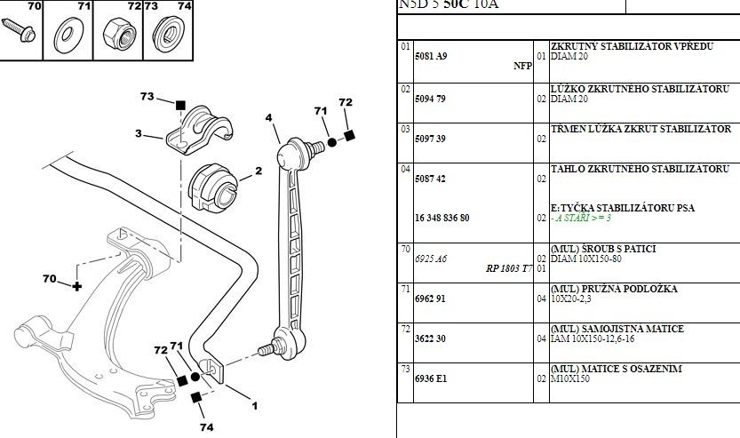

HC MAREK Odesláno 28. duben 2020 Odesláno 28. duben 2020 Ahojte pozrel by mi niekto na SB predný stabilizátor na P306 VF37BRHYE32870969 . Díky. Citovat
jarokare Odesláno 28. duben 2020 Odesláno 28. duben 2020 @HC MAREK Fruktis, Weri 605 a 307rg ohodnotil 3 Citovat

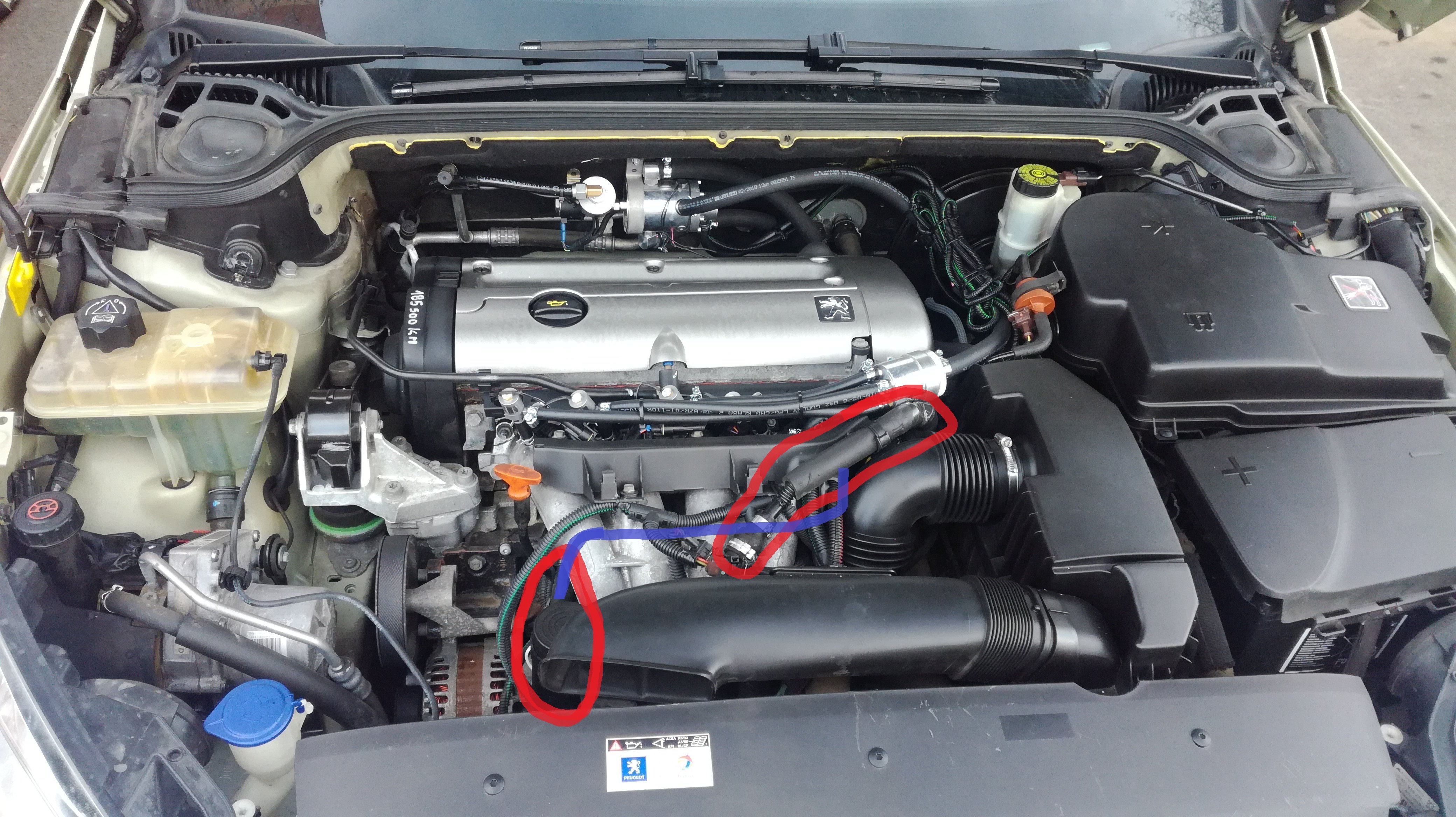

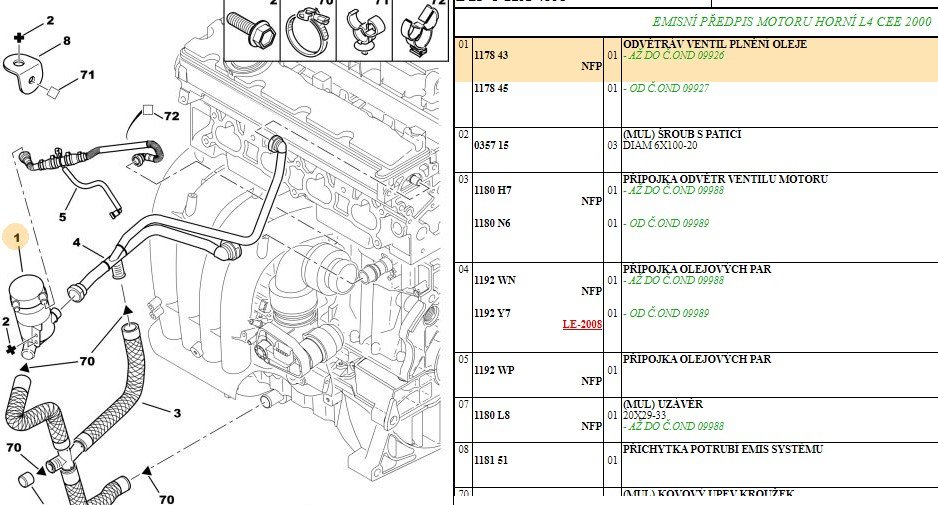

sharpers Odesláno 1. květen 2020 Odesláno 1. květen 2020 Ahoj, te´d mě zaskočilo, že v service boxu už se na nic nepodívám. Potřeboval bych někoho s přístupem kdo by byl ochotný mrknout a poslat třeba do SZ foto dílů a číslo. Peugeot 407, rok 2004, sedan, motor 2.2i 16V 116kw . Potřebuji koupit hadici co jde z hlavy do černé plastové nádobky nad alternátorem. A taky když už tam budem, zjistit co je černá plastová nádobka nad alternátorem ( Vyznačena modře kudy vede pod parohama ) Druhá hadice jde taky z nádobky a jde přes nějaké čidlo nad škrtící klapu. Citovat

sharpers Odesláno 3. květen 2020 Odesláno 3. květen 2020 Ano, dekuji, tohle je presne ono. Cislo 4 a 5. Citovat
MJSytic Odesláno 3. květen 2020 Odesláno 3. květen 2020 Koukám, že na ty 2.2i už pomalu nic nevyrábí (NFP) Citovat

inoxing Odesláno 4. květen 2020 Odesláno 4. květen 2020 (upraveno) Ale tak v případě toho výfuku to není taková divočina, koupíš na 2.0 a trochu přizpůsobíš. 2.2 a 2.0 je rozdíl 0 0. Nebo použiješ ekvivalent z nějakýho VW atd., co se tam vejde atd. Kdysi jsem měl na fordu 1.8TD výfuk z fáčka 1.3 a normálně to jezdilo, protože taky orig stál 8K vs pětikilo na fáčko. A ty hadice? No neblázni, stačí nad tím chvíli přemýšet a zajít do prodejny hydrauliky apod., daj ti hadici, kterou potřebuješ, spony, kolínka atd. Všechno takhle nahradit nejde, ale skoro všechno jde). Kdybych měl např. kupovat potrubí odvětrávání motoru na 1.6, tak se za nový taky nedoplatím (a už originál stojí za nic, když to dělaj z husího krku na elektriku). Koupil jsem odolný hadice na olej a horký plyny a jen si to upravil k obrazu svýmu- mnohem lepší než originál, ohebný atd. Nemám rád bastle, ale pokud to může být lepší než originál, tak to vyřeším radši tak a za 10% ceny novýho originálu. Upraveno 4. květen 2020 uživatelem inoxing 307rg ohodnotil 1 Citovat
