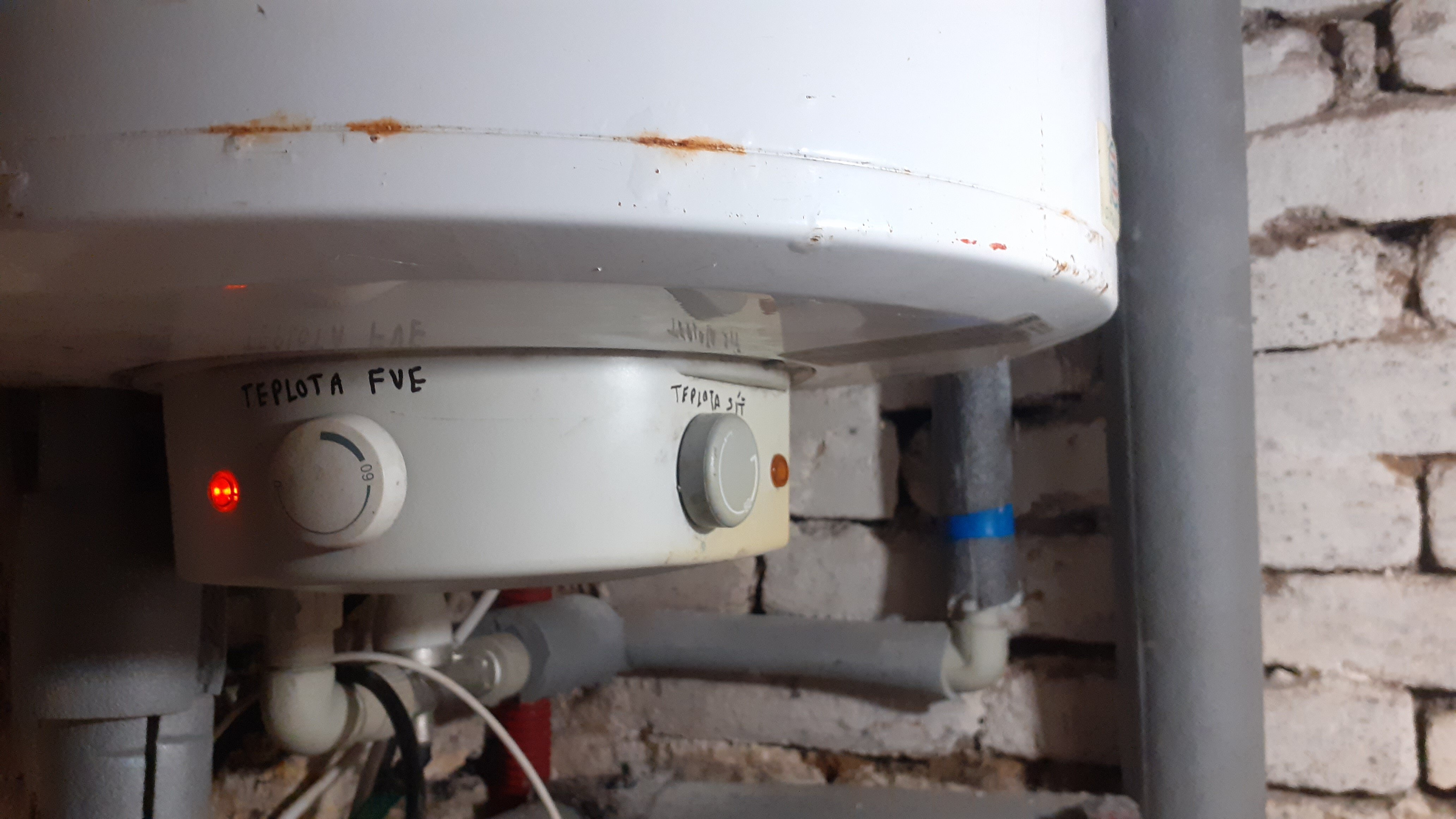

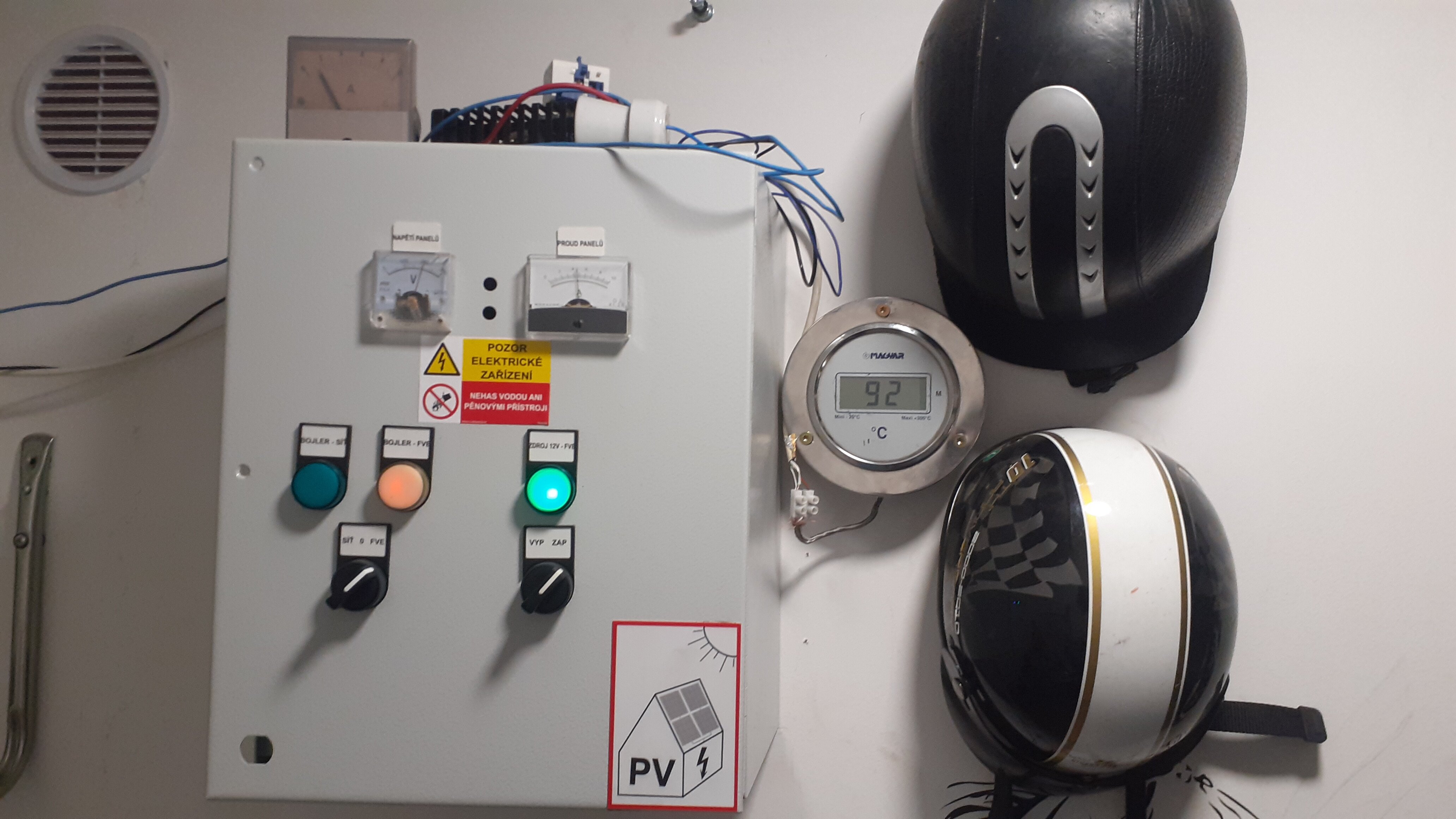

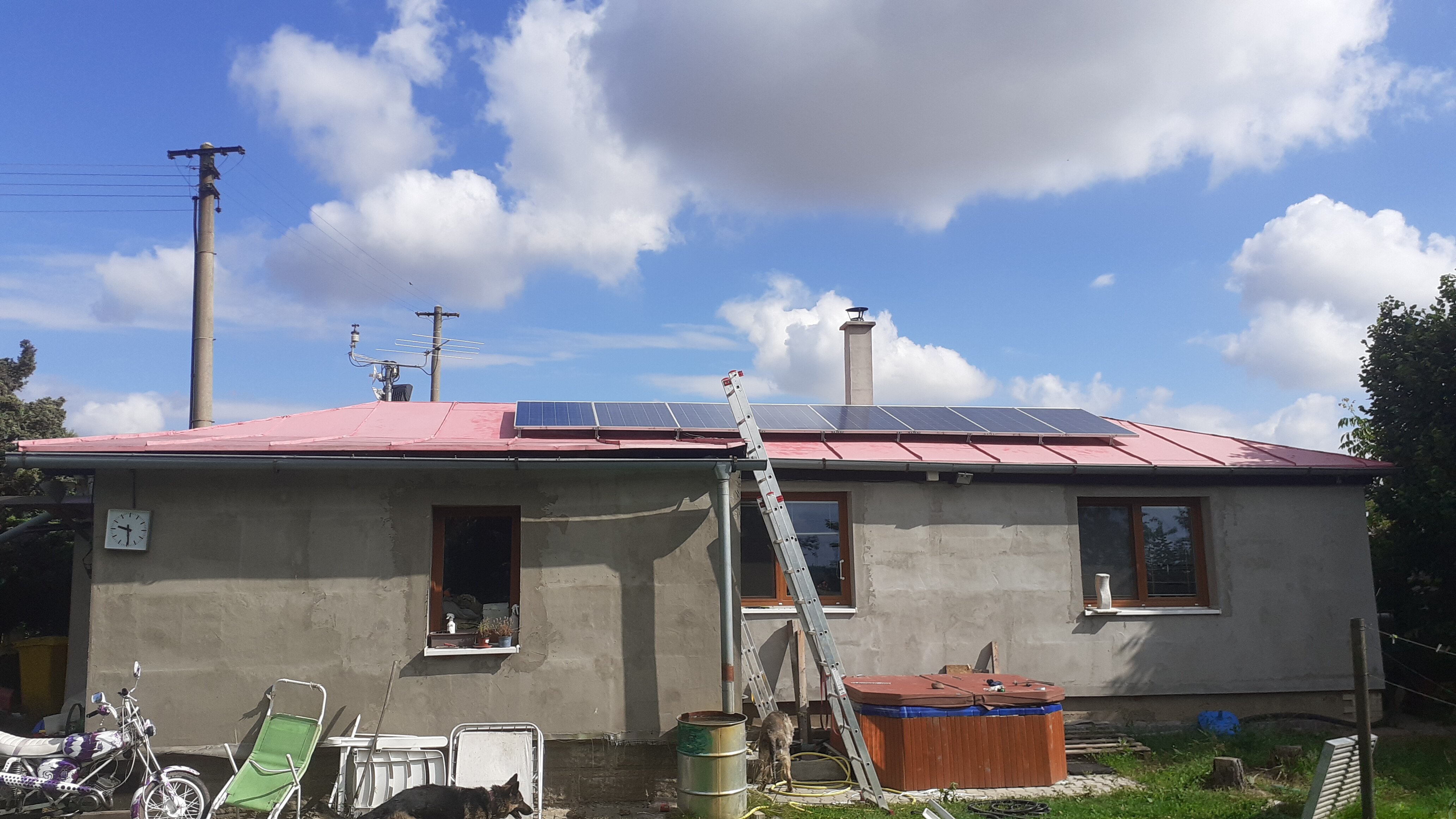

patt Odesláno 1. srpen 2022 Odesláno 1. srpen 2022 ahoj, nepřemýšlel si nad levnější a jendoduší možností ohřev pouze TUV? dal jsem si na střechu použitý soláry za odvoz, přepojil topnou spirálu na bojleru na dvě samostatné spirály, kde jedna oddělená spirála je dohřev přes síť a druhá půlka je ohřev z panelů. přidal jsem do bojleru ještě jeden rtermostat, kdy jeden je original zpaojenej jako síťovej nastavenej na nižší teplotu, který popřípadě sepne a dohřeje když by náhodou soláry nahřály málo a druhej temrostat je na FVE nastavernej na max a ovládá velikej motorovej 3F stykač se zapojenými kontakty do série a přes kontakty ještě vyrobernej elektornickej zhášeč DC oblouku pomocí pár součástek. mám tak celé léto ohřátý bojler zadarmo a náklady byly řádově tisíc korun, neboď jsem měl 8panelů za odvoz. držáky na panely jsem si vyrobil, a zbytek věcí použil co dům dal. Jinak ještě jsem udělal druhý okruh a připojil na panely 12V sínaný zdroj 13,8V/10A, který mi dobíjí 150Ah záložní baterii, která napájí LED světla doma. takže ještě k tomu svítrim zadarmo A jak je známo, dpínané zdorje fungují i na DC napětí, takže můžeš nabíjet jak je libo. dokonce i komutárorový motory kteér jsou ve vrtačkách, bruskách, vysavači atd atd jedou také na DC napětí, ale to není moc použitelné, bo bys musel vrtat jen když svítí Djzaza, P607Olda a RichVa ohodnotil 3 Citovat

patt Odesláno 1. srpen 2022 Odesláno 1. srpen 2022 joo, tak my jsme tu fve montovali s ampérákem jako elektro jsem si zapojoval sám, pomáhal mi s panelama na střechu, ale pro mě je to asi nejlevnější fve s rychlou návratností navíc místo baterek je bojler a místo měniče stykač a pár součástek okolo před 2 hodinami, minimaxa napsal: @VojtouNerCZ no tak koukám že to není úplně moje cesta, to je fakt kutil domácí, má to pěkný, má to vymakaný, ale až moc složitý. Škoda že nemám Trabanta, to bychom asi našli společnou řeč no hele trabanta sice nemáš, ale má elektro pežota Citovat

patt Odesláno 1. srpen 2022 Odesláno 1. srpen 2022 mám suchý topný těleso... to se s vodou nedostane do kontaktu P607Olda ohodnotil 1 Citovat
P607Olda Odesláno 1. srpen 2022 Odesláno 1. srpen 2022 @patt to má dobře vymyšleno a ne-složité. Ohřívání vody je snadné a v podstatě nepotřebuje složitou regulaci. Důležité je, že při závadě, nebo častěji úpravě, nepotřebuje platit příjezd odborníků. @minimaxa tvůj postup je mnohem složitější, a zvláště pokud musíš pozvat odborníky, tak bude velice drahý. Citovat
