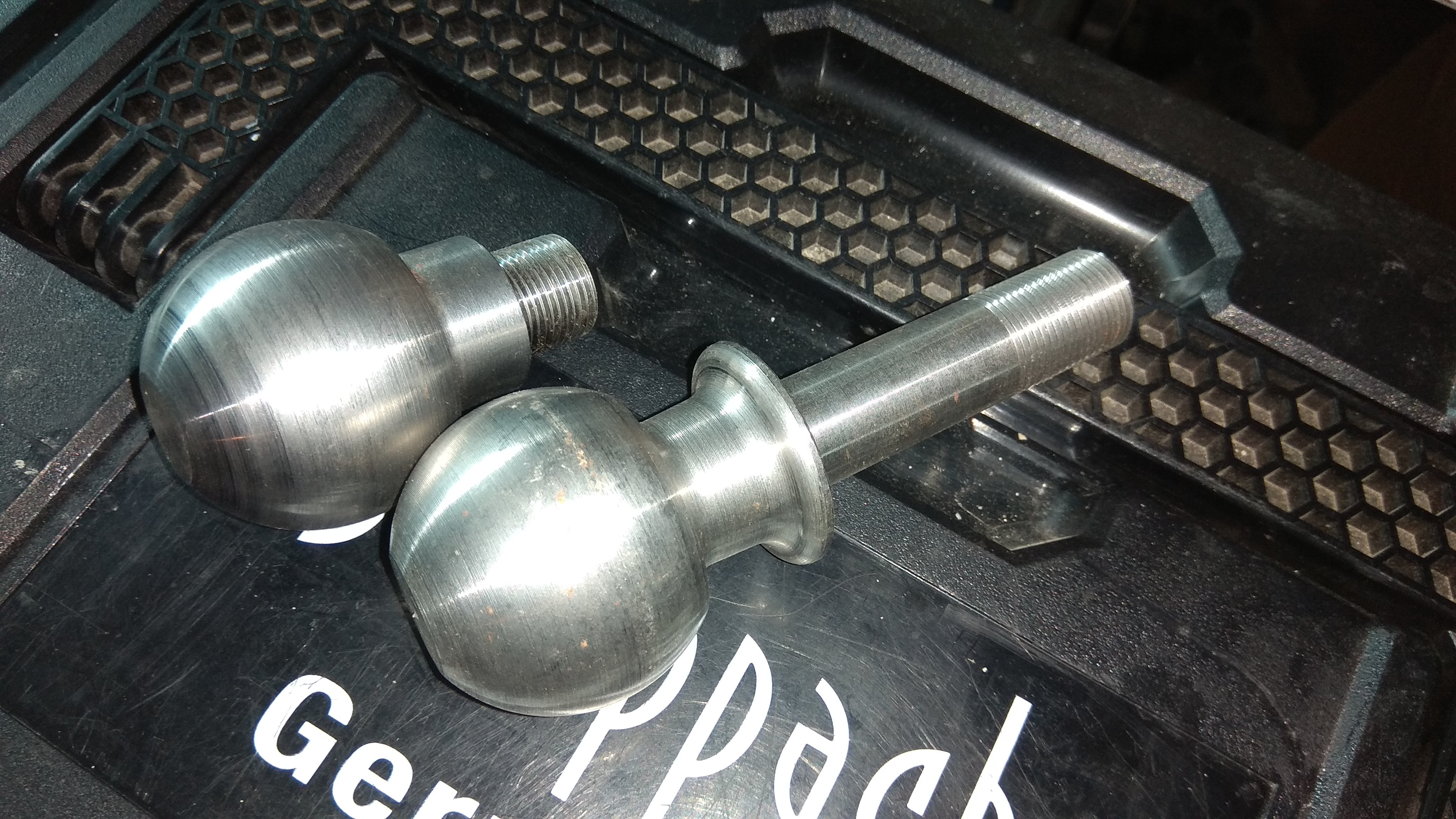

Milan+ Odesláno 7. září 2020 Odesláno 7. září 2020 @Klemoň Jestli chceš, tak nějaký polotovar na klouby tu najdu Jen si sežeň závitníky. Citovat
Klemoň Odesláno 7. září 2020 Odesláno 7. září 2020 No TVL , trošku přeleštím, umyji v dezinfekci a už to tam šroubuji Citovat

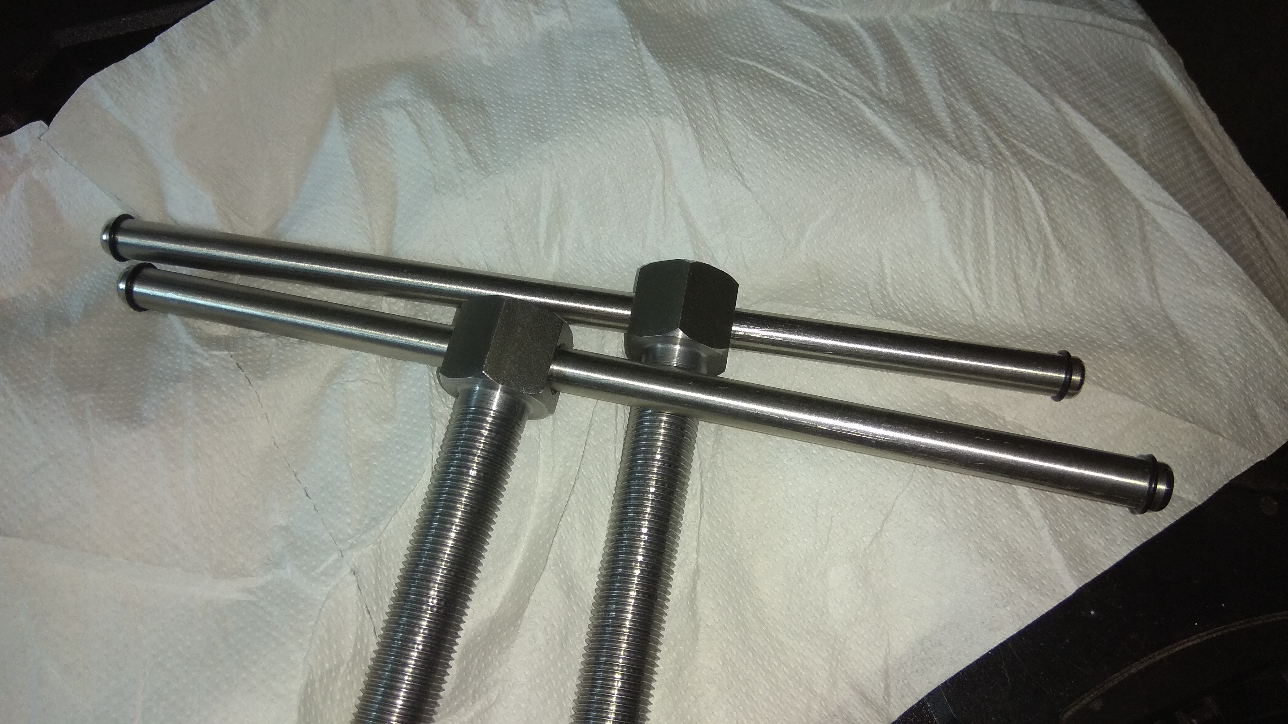

Milan+ Odesláno 8. září 2020 Odesláno 8. září 2020 @Vena garážmistr Tak jsem Ti to trošku ještě vytunil. Klemoň, Péťa, Hafity a 3 další ohodnotil 6 Citovat
