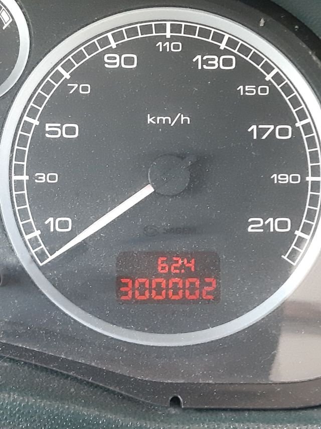

Bohumil Odesláno 22. květen 2023 Autor Odesláno 22. květen 2023 (upraveno) Jean má najeto - viz foto. Upraveno 27. květen 2023 uživatelem Bohumil Citovat
