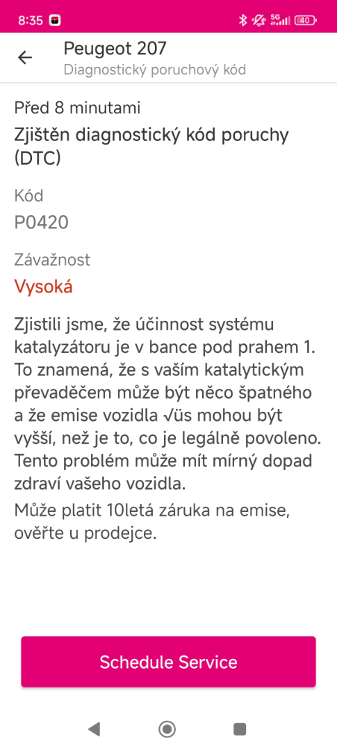

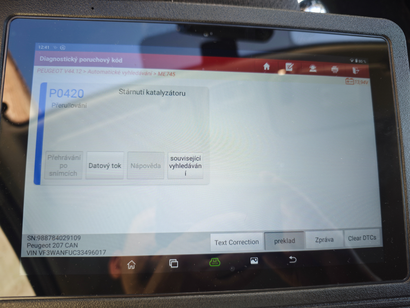

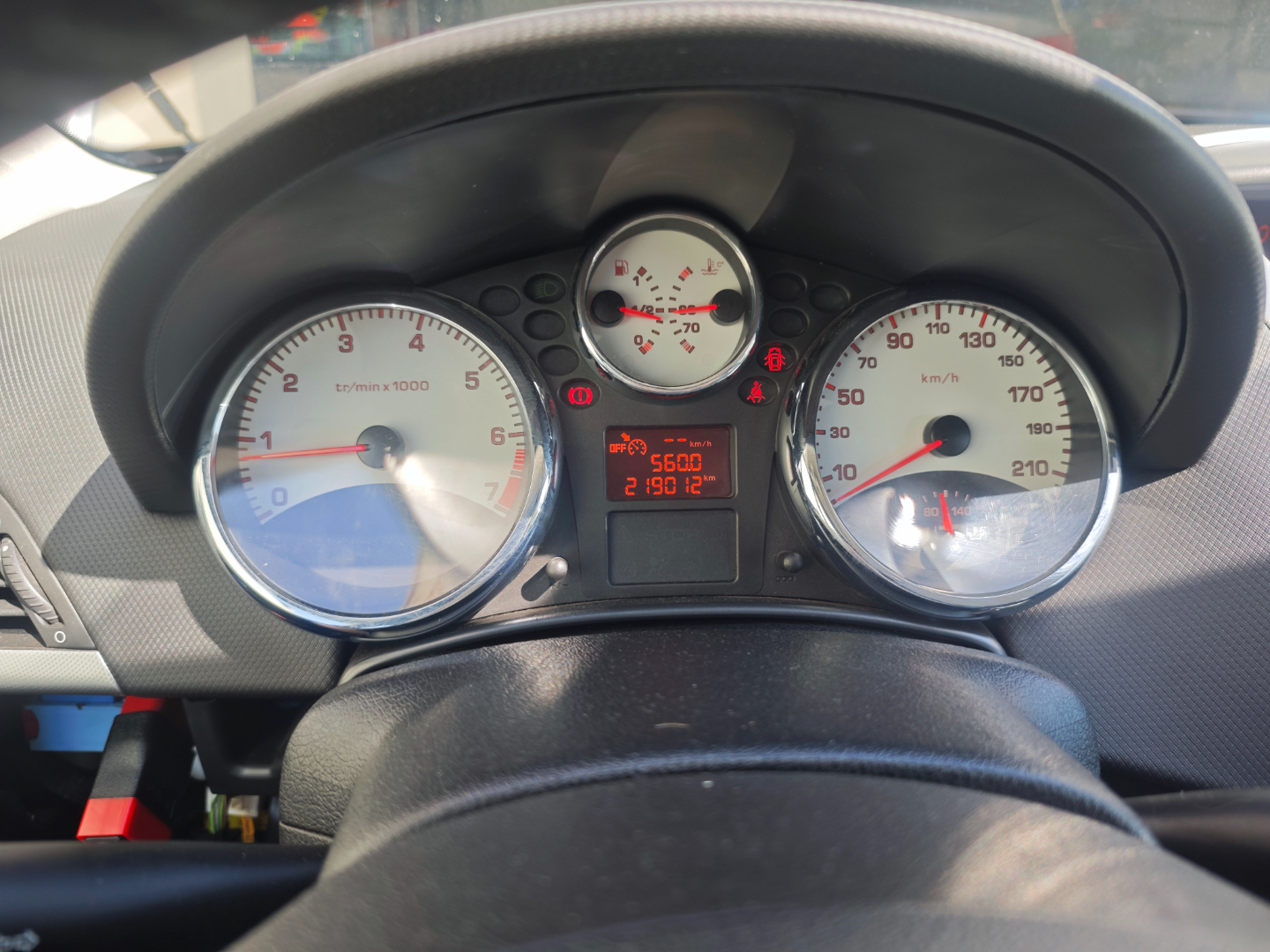

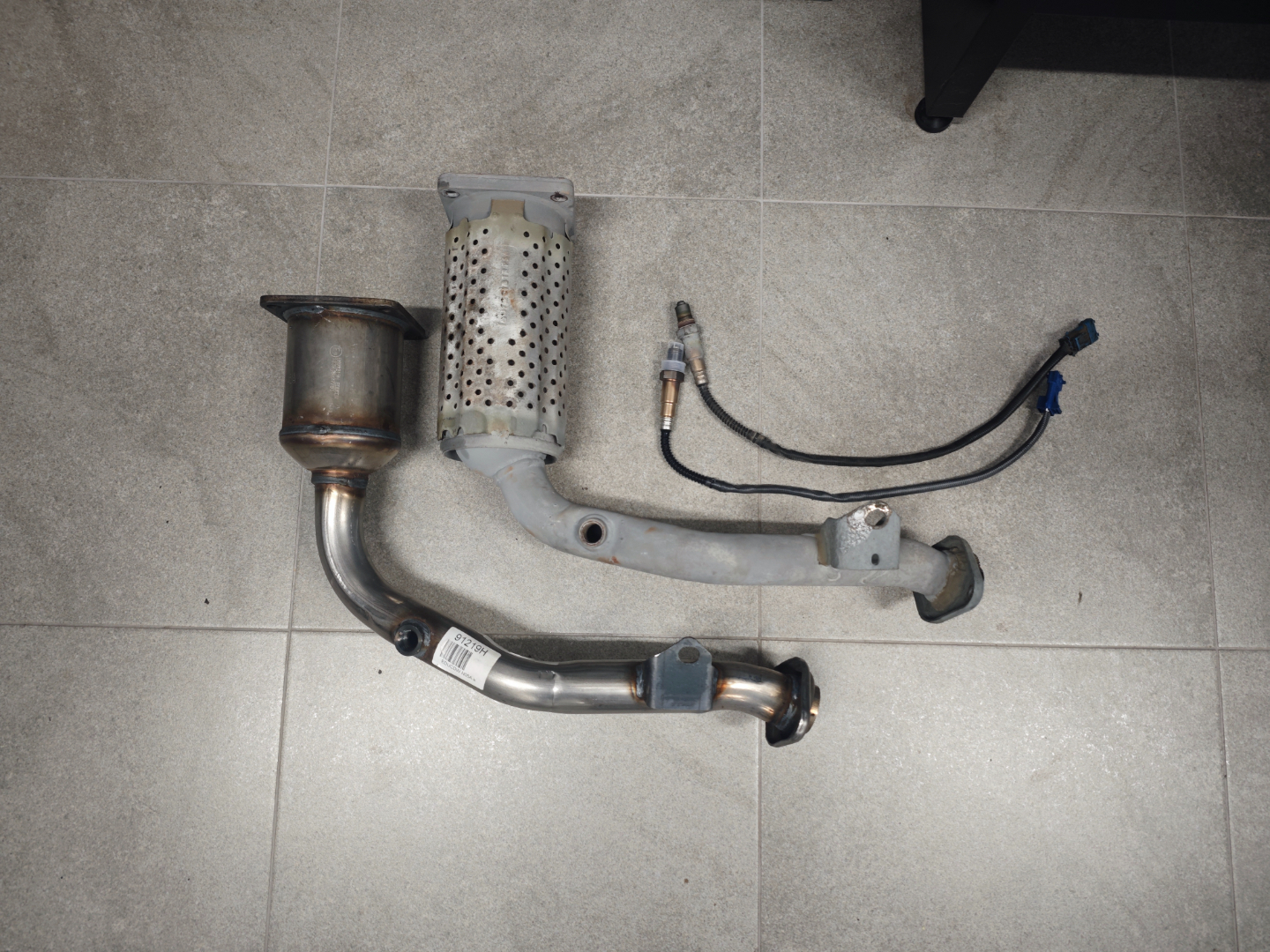

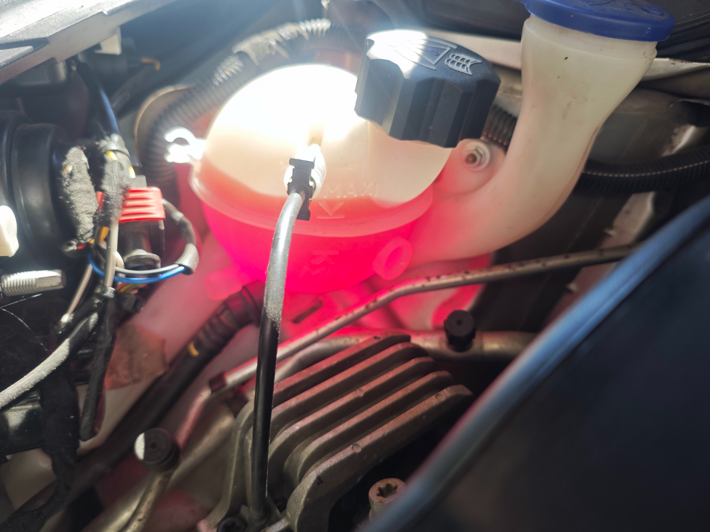

Pe.Tr Odesláno 31. srpen 2025 Autor Odesláno 31. srpen 2025 takže auto nam začalo konečně po ziskani řidičáku víc jezdit , aktuálně najeto asi 800 km a zacina samozrejme zlobit. asi se vyřeší vibrování toho laufu vyskočila porucha motoru kdy umira jedna z lambad na zaklade nedostatecne ucinnosti katalyzatoru . takze objednam novy kat a vemu rovnou nove lambady obě. na tomhle me znepokojuje je to ze auto na pristrojovce zavadu nehlasi, prvne to prasklo tmobile auto jako vzdalena diag a nasledne se chyba objevila po načteni normalni diagnostikou. trosku me znepokojuje i zvedani hladiny chladicky, za studena je pod ryskou max , za tepla takhle vyleze , uz si to nepamatuju ale u PSA to je normalni? auto se neprehriva, normal topi,chladi , a kapalina se neztraci. na muj vkus lita sahara na plnou rychlost dost brzy a jeste dost dlouho po vypnuti motoru ale tady bych uz to spojoval asi s tim neucinnym katem. ta sahara se tak chova od zacatku. a do tretice zacal zlobit zadni park asistent . nekdy se se zpatečkou zapne a nekdy ne . jeste jedna vec , volnobeh +/- 750 ot je ok? Screenrecorder-2025-08-31-11-51-10-541.mp4 VID_20250831_124610.mp4 Screenrecorder-2025-08-31-11-54-09-180.mp4 Citovat

VojtouNerCZ Odesláno 31. srpen 2025 Odesláno 31. srpen 2025 (upraveno) Všichni peugeoti (3x307, 1x807, 1x206) mi tohle dělají. Proto jsem začal dávat hladinu zhruba na půl mezi min a max. Všechny auta stále jezdí, a ne zrovna málo a problém ti nedělá, i jsem zkoušel test na CO2. Stejně tak kapalina nemizí. Volnoběh mám na všech +- stejný podle toho, zda je to studený start, teplý start, zaplá klima atd. Tak se to pohybuje od 600 otáček až po nějakých 850, studený RFN dokonce až 1000. Motory 1.4, 1.6 a 2.0 Edit-Často pomůže nové víčko na expanzku ale stejně mi to do roka začne dělat zas, ty víčka jsou naprd. Zvýšený volnoběh u RFN mám po aktualizaci ECU, kdy se tím u některých ECU magnetti marelli s vstřikováním mm6lp řešilo dušení po startu. Předtím jsem měl max 750 i za studena. Upraveno 31. srpen 2025 uživatelem VojtouNerCZ Pe.Tr a Péťa ohodnotil 2 Citovat

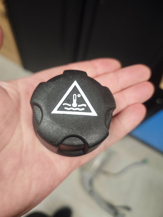

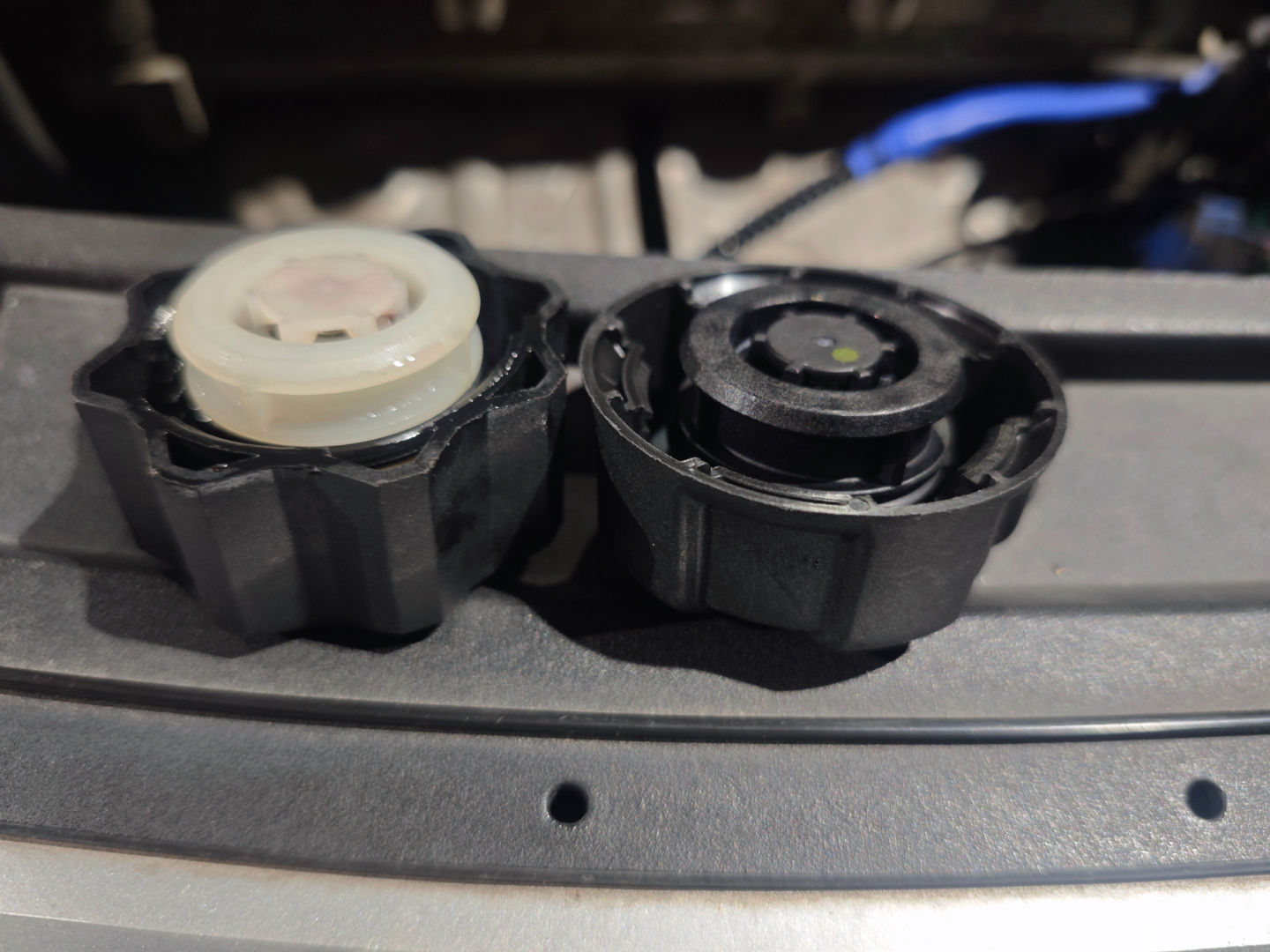

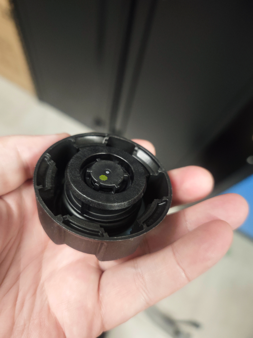

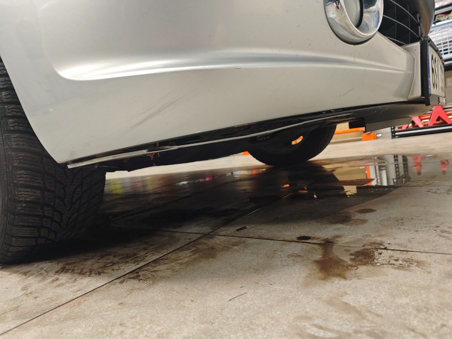

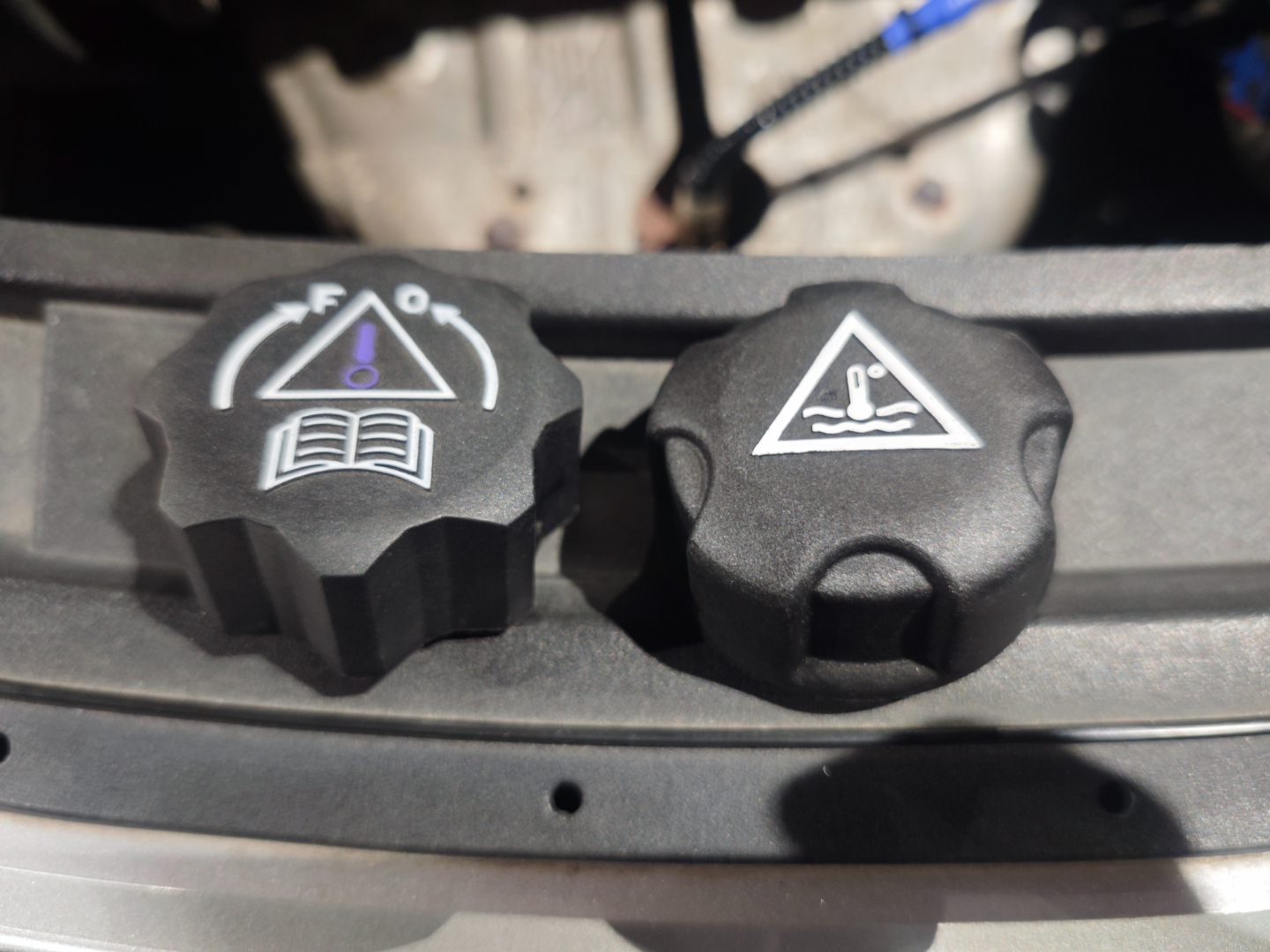

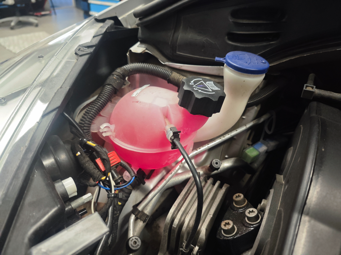

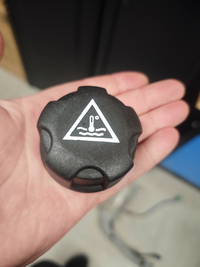

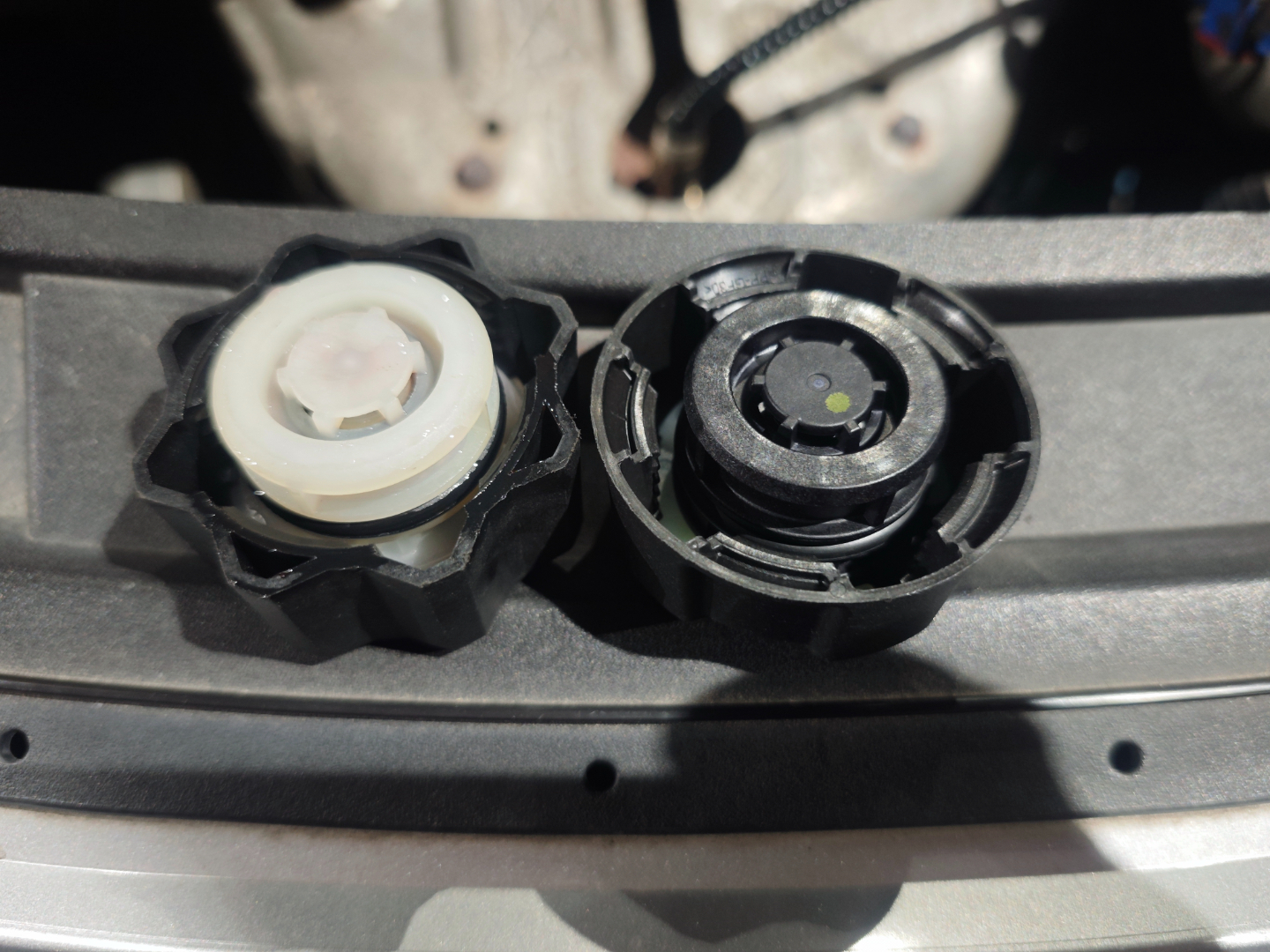

Pe.Tr Odesláno 1. září 2025 Autor Odesláno 1. září 2025 takže novej kat a lambady , auto krasne tahne , vyfuk nevibruje a sahara se na druhou rychlost nespustila , prvne jsem jizdou auto zahral pak 8 km jsem tomu daval cocku . kontrola motoru, nic nesmrdi, otacky ustalene , chladicka mezi ryskama . rikam si super, sviznou jizdou se vratim do garaze , slysim saharu, oteviram motor a banka s chladickou plna az po uzaver pres ktery vykalavala chladicka, tpc proc? foukle tesneni ? po vypnuti motoru cca po 10 minutach se hladina vratila zpatky mezi rysky. pod autem tak dve deci chladicky. vicko jsem pri rozebirani auta daval nove ale uz si nepamatuju vyrobce , urcite nebylo oem. Ze by to delalo vicko? jinak kat za trojku , polovicni ale kdyz da 100tkm tak pohoda VID_20250901_195001.mp4 Citovat
oddie Odesláno 1. září 2025 Odesláno 1. září 2025 Bude ještě někde bublina. Zejtra to zas projeď a u plně zahřátého pomačkej hadice, jestli nejsou natlakované. Pe.Tr a Péťa ohodnotil 2 Citovat
Pe.Tr Odesláno 4. září 2025 Autor Odesláno 4. září 2025 koupil jsem origo víčko a oni už původní verzi nedelaji je tam inovace , no tak uvidime. Citovat
MJSytic Odesláno 4. září 2025 Odesláno 4. září 2025 NJN, nechce tu růžovoučkou chladící, co tam nepatří. Kdybys tam dal G33, nebyl by problém Citovat
Pe.Tr Odesláno 4. září 2025 Autor Odesláno 4. září 2025 to je nejnovější hightech model, dopřávám kárám je to nej Citovat

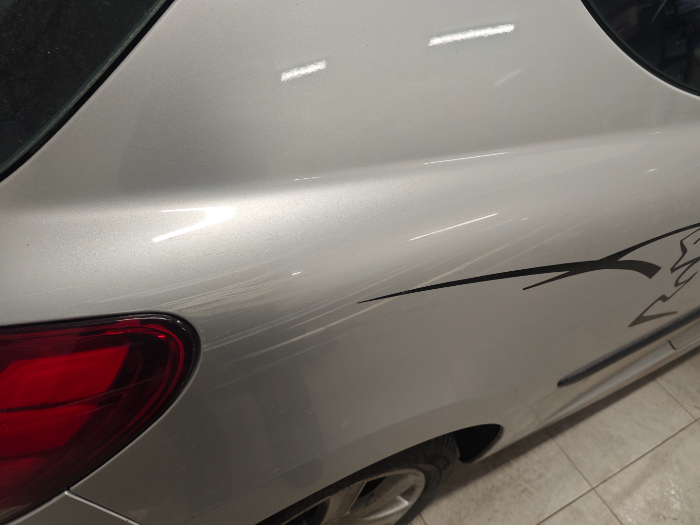

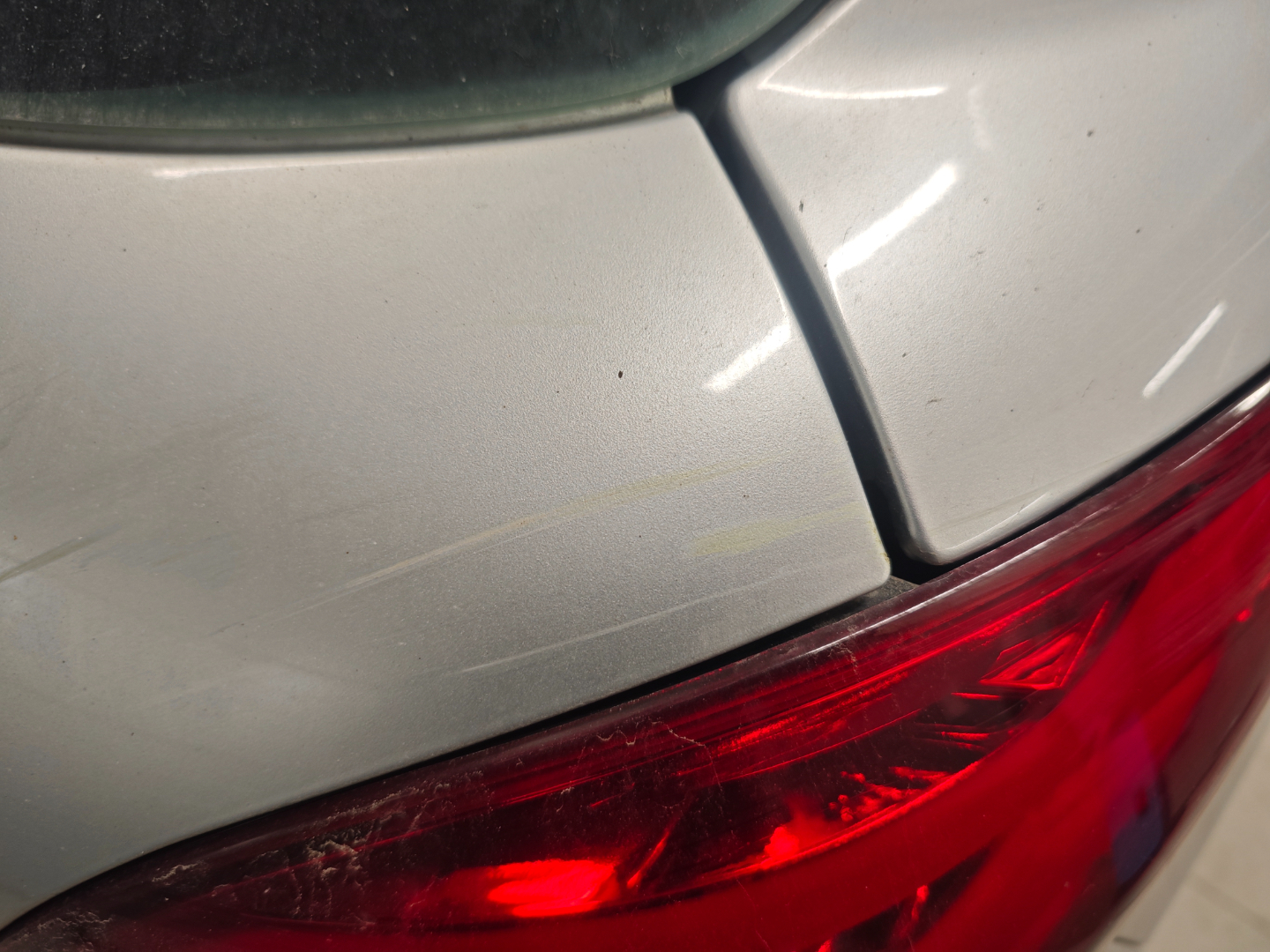

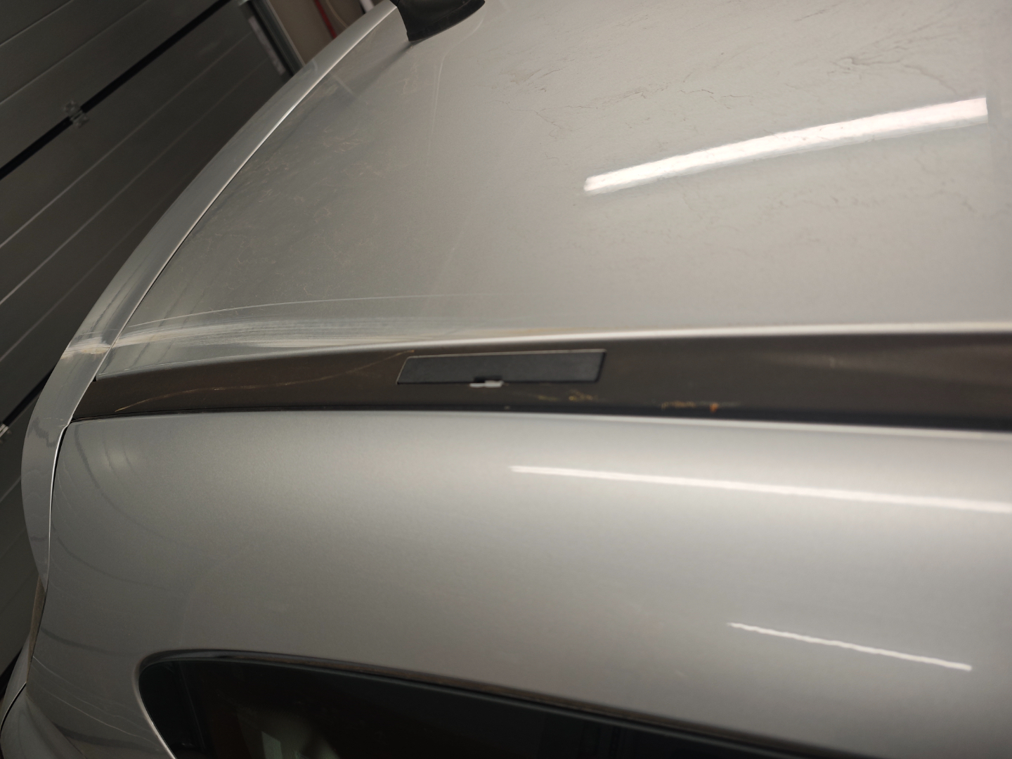

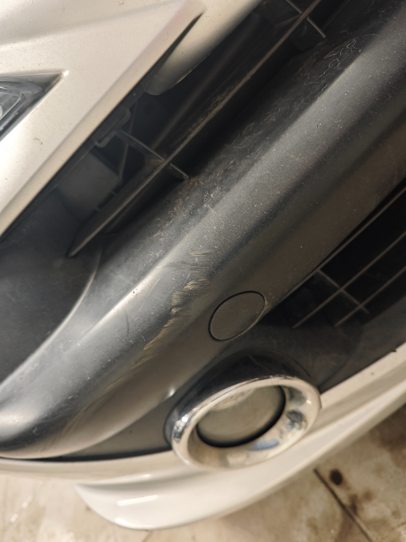

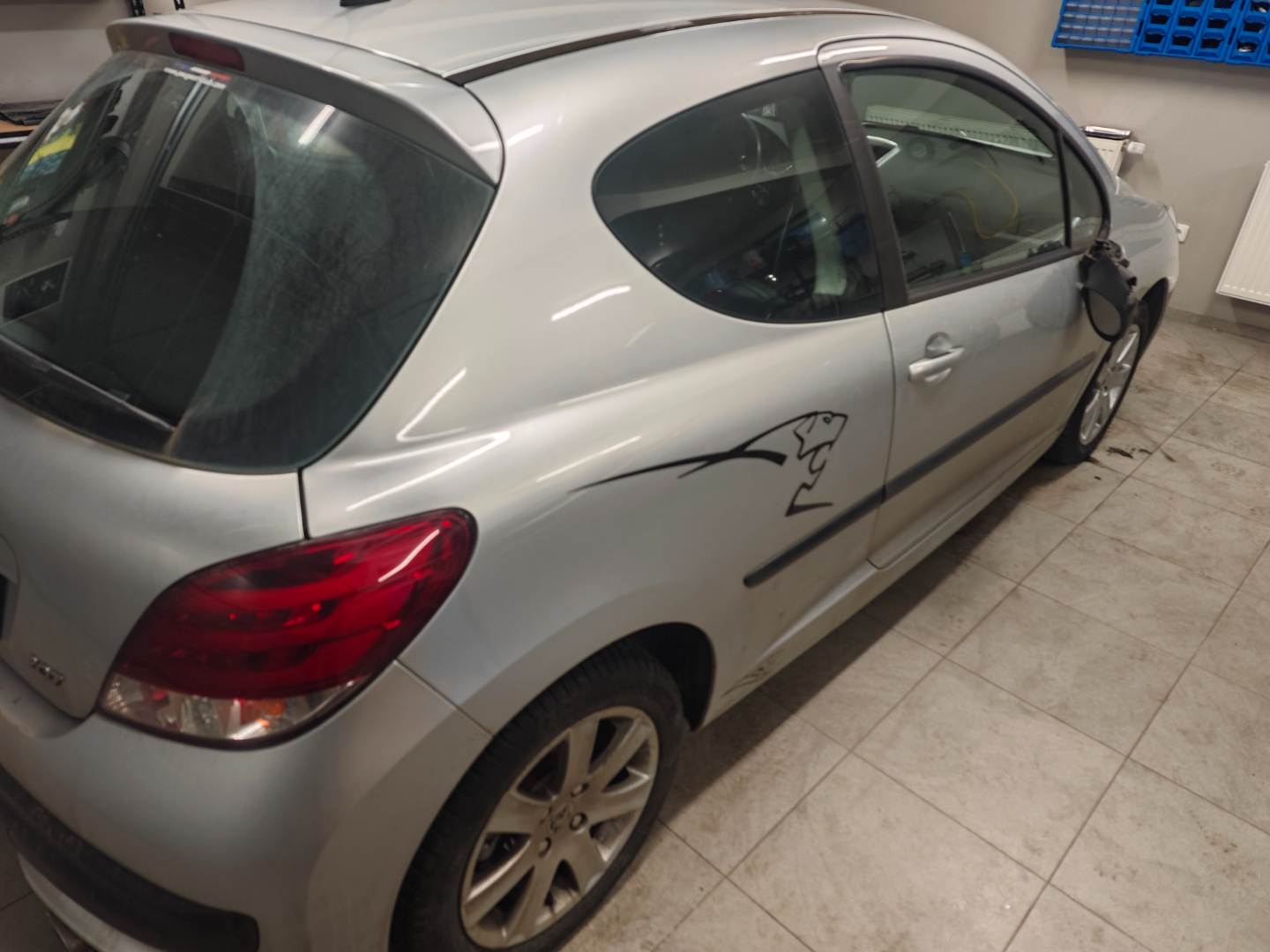

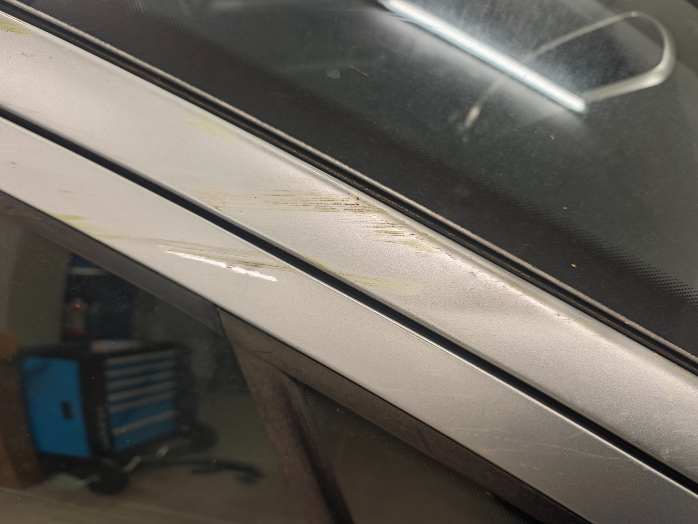

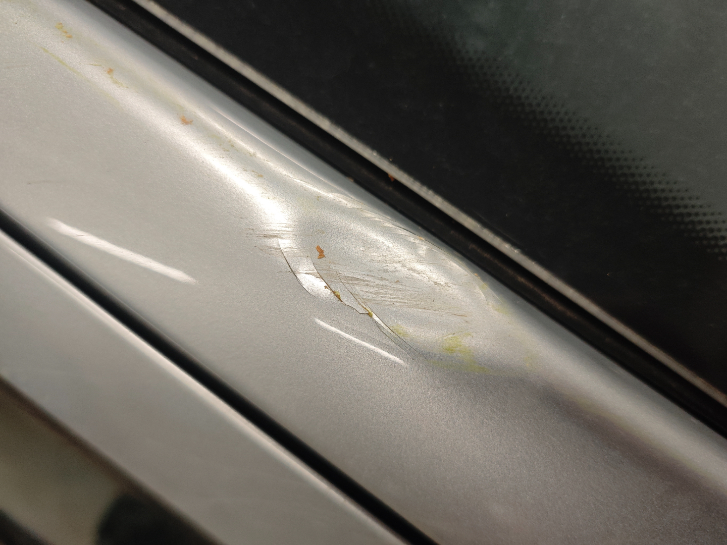

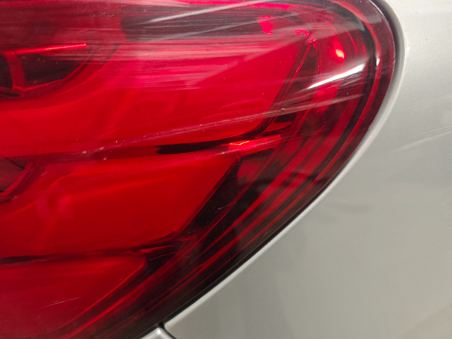

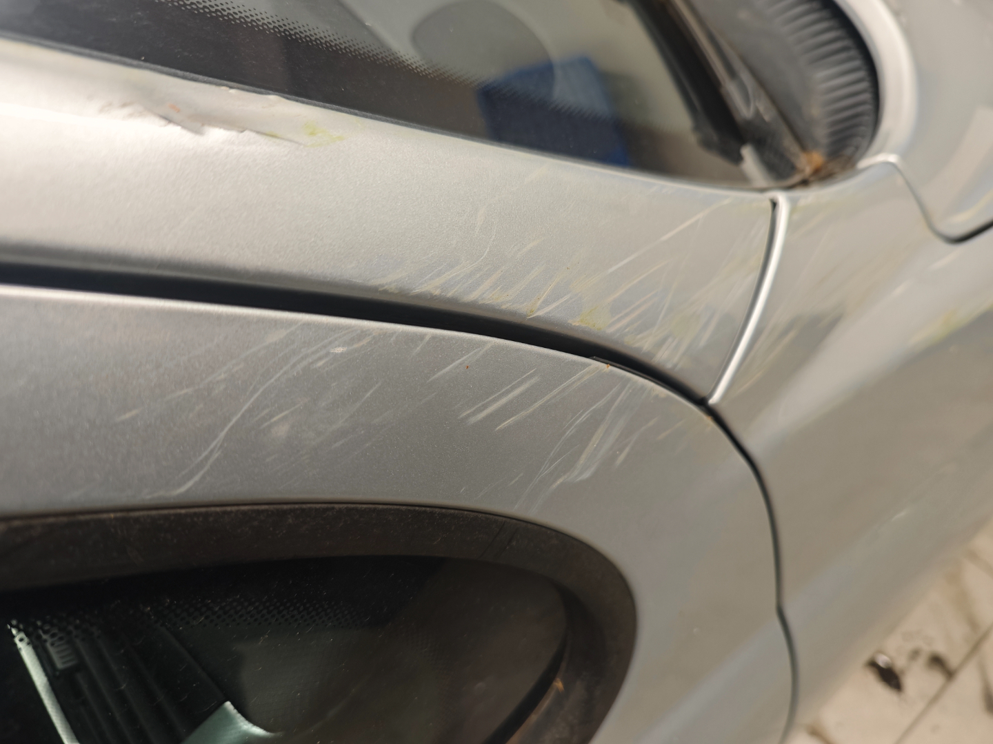

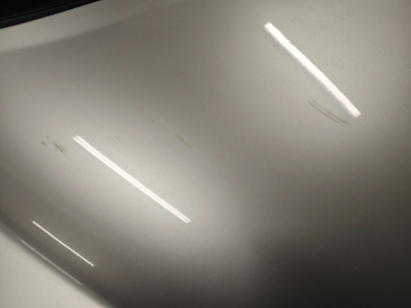

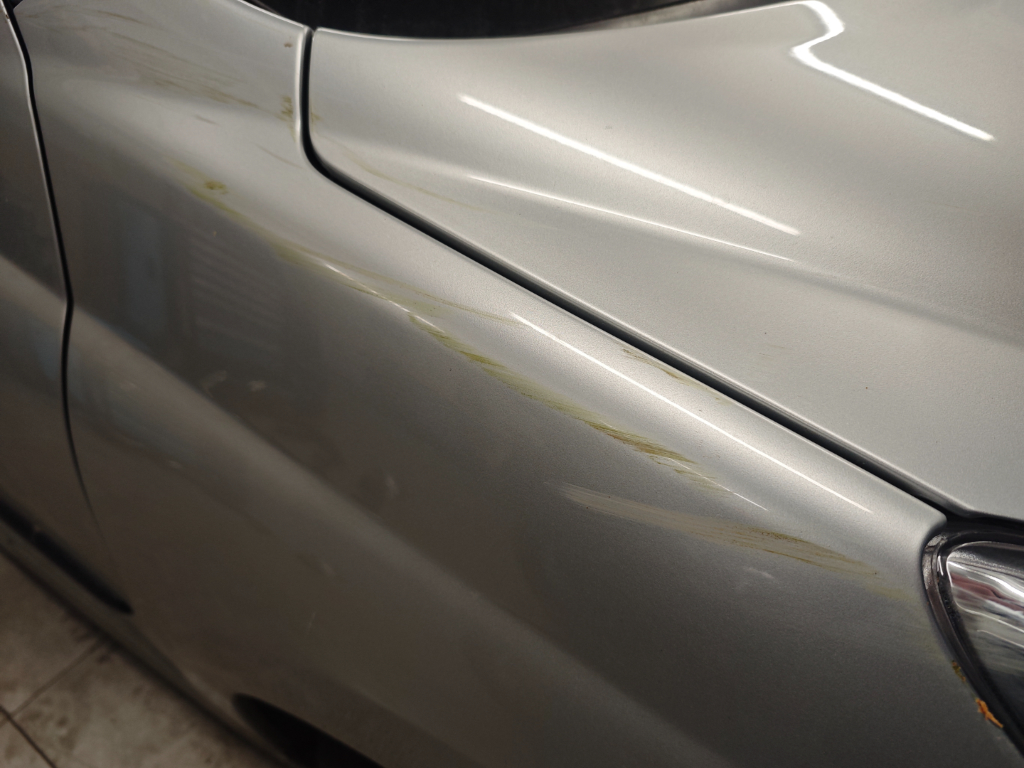

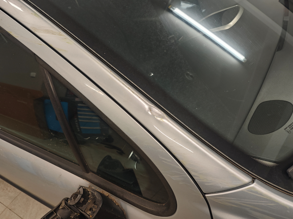

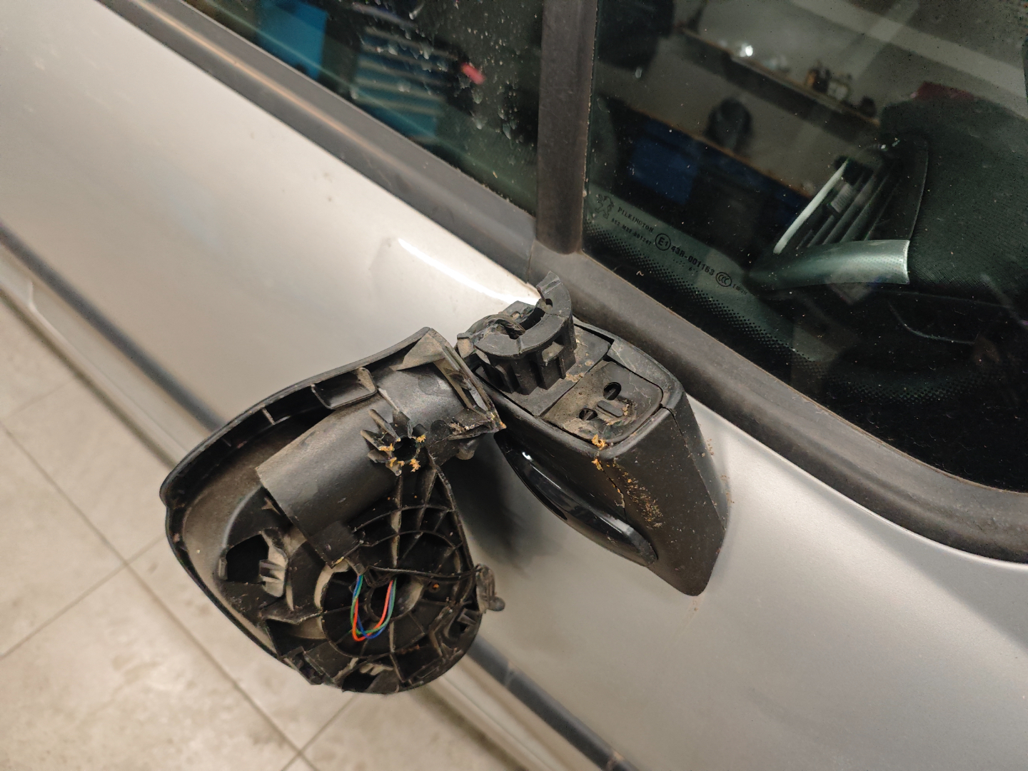

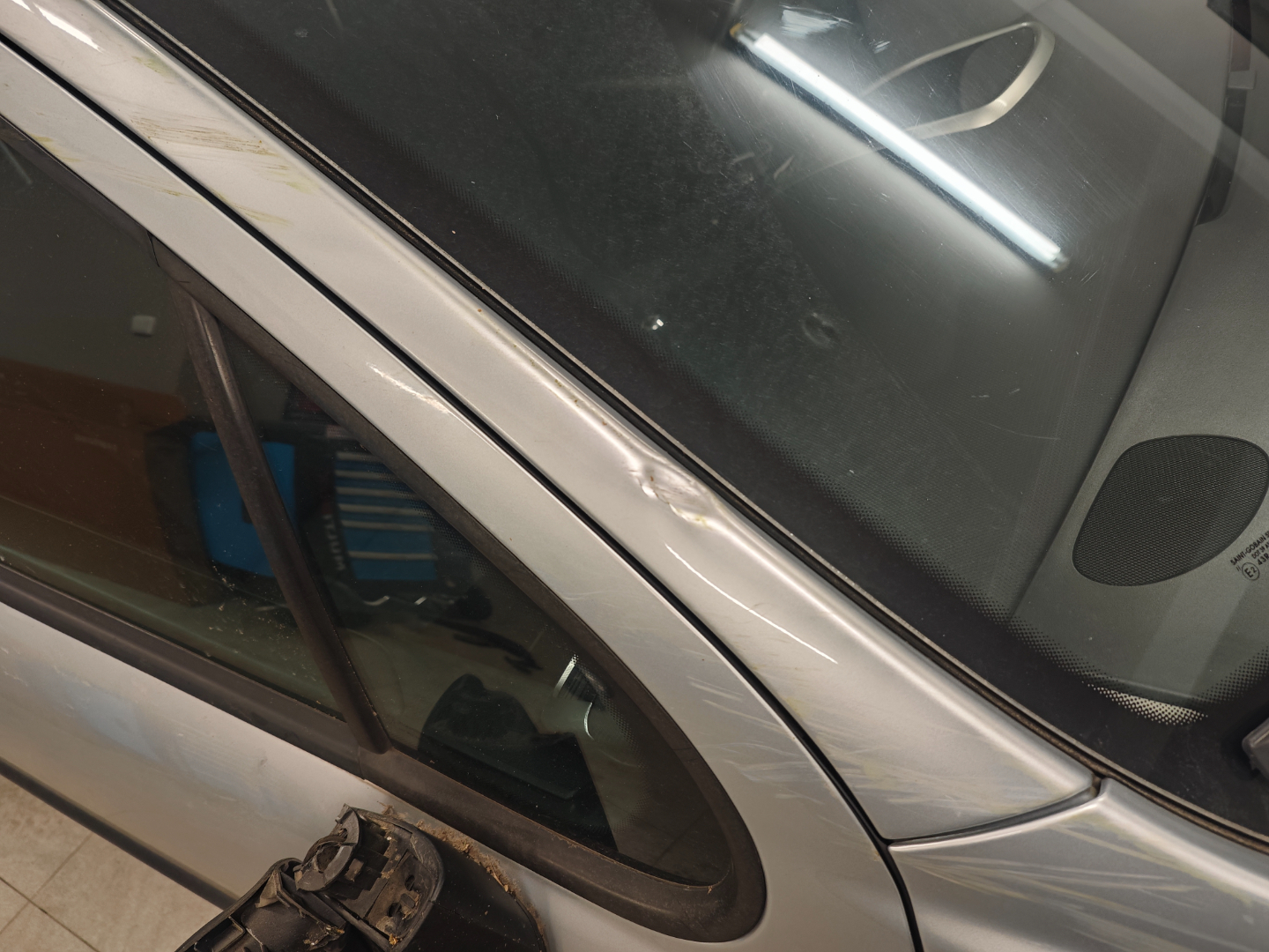

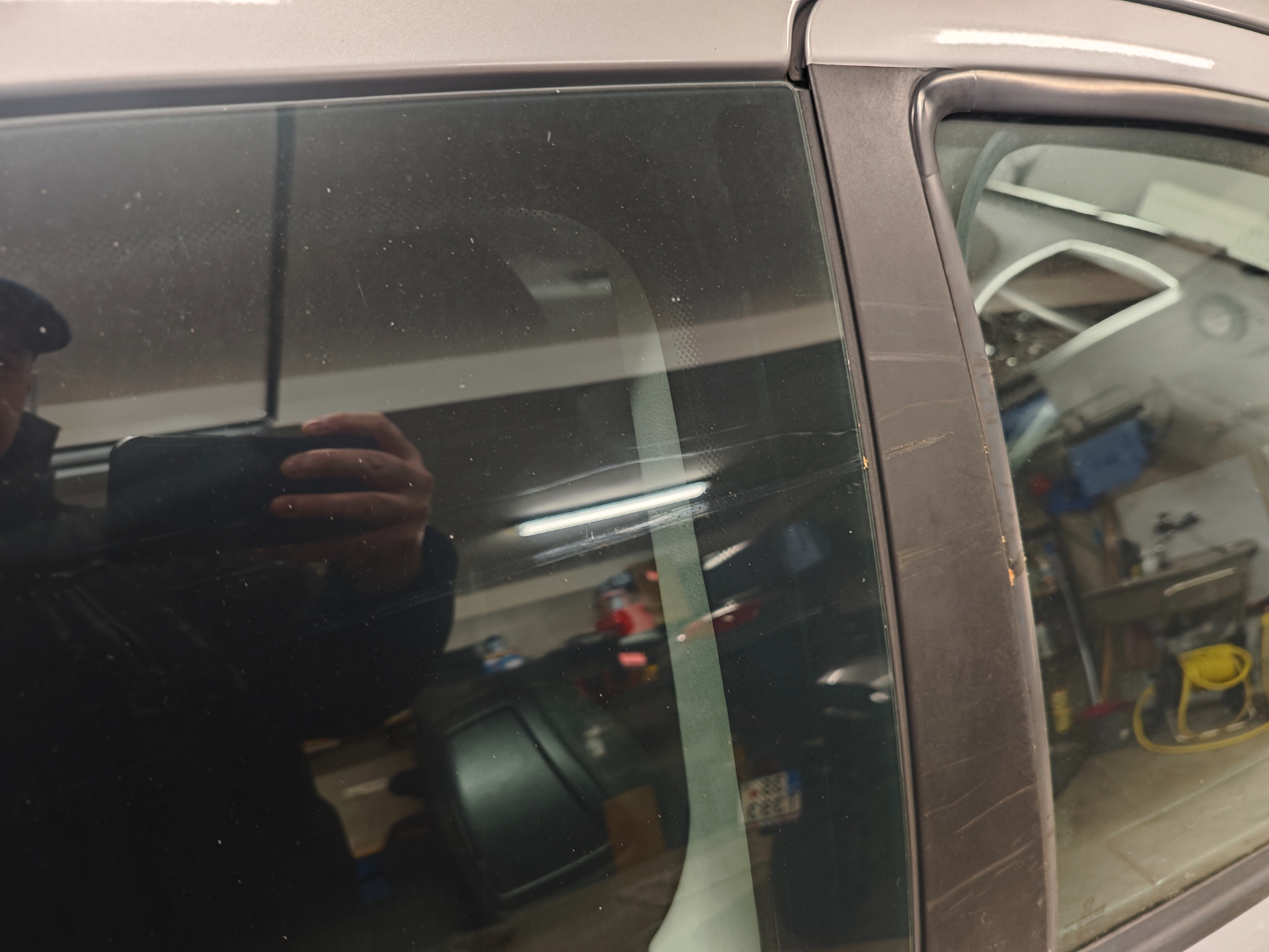

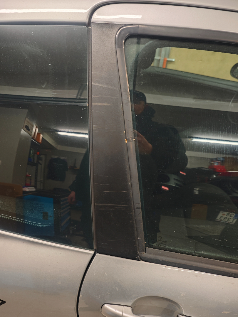

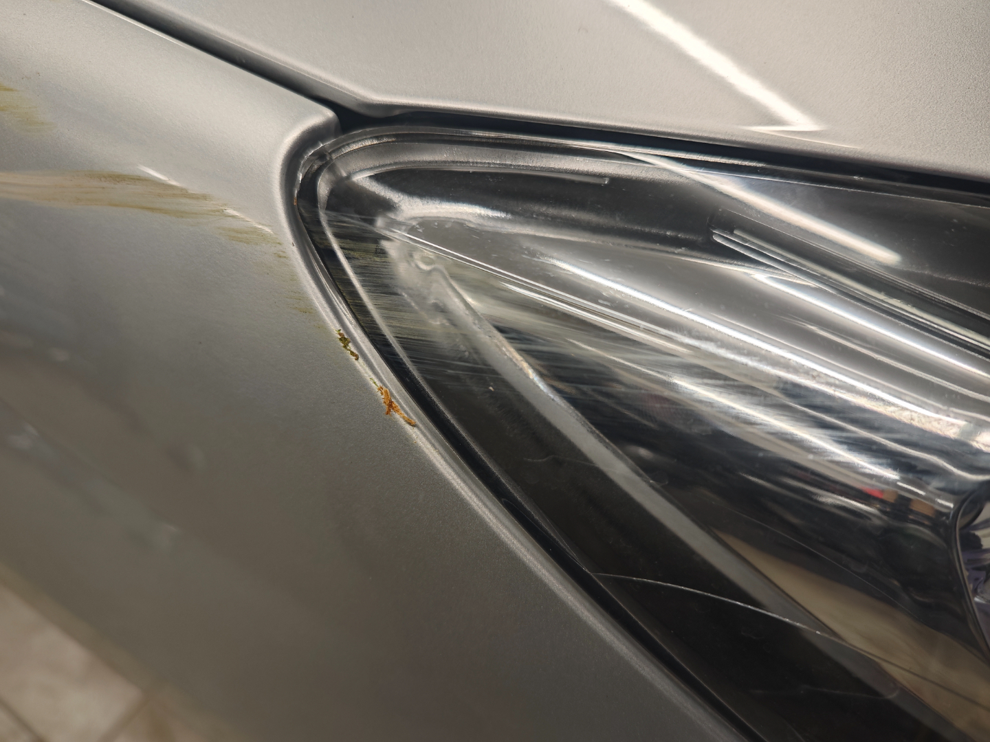

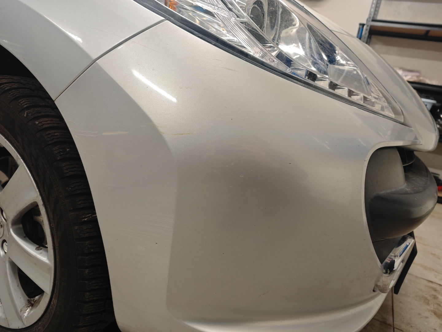

Pe.Tr Odesláno 19. únor Autor Odesláno 19. únor tak už nejsme tak hezcí , mladému ujely cvičky a ikdyž malá rychlost tak bohužel náraz šel tak nešťastně že to vzalo auto odpředu dozadu a celý pravý bok včetně kousku střechy a čelního okna , v podstatě každý dil má škrábanec a promáčklinu , pro pojistovnu samo totálka, aukce nabidla 17 tisic , oujeee, no nejake kacky z pojistovny prisly tak hurá do práce , nektere veci asi prozivat nebudu ale te Ačkový sloupek musím nechat vyspotrovat. nektere casti jsem se uz pokousel rovnat činským dulkařským setem a celkem se povedlo ,neco šlo rozleštit něco ne no. No nic je to první kára tak musím být vnitřně silný , ale jak píšu výše prostě smůla. jinak ten den to tam zahodilo vic aut a dorazil to náklaďák který nás pomstil VID-20260203-WA0017.mp4 VID-20260203-WA0021.mp4 Citovat
Pe.Tr Odesláno 19. únor Autor Odesláno 19. únor @ChouLu ještě že jsem tu novou střešní lištu nesehnal, ta by mě sr al a strašně Citovat
ozzy56 Odesláno 19. únor Odesláno 19. únor co se má stát stane se , mladý bude od fčil vědět, že v zimě musí jet jinak , podle mě dobré poučení s minimální škodou Citovat
