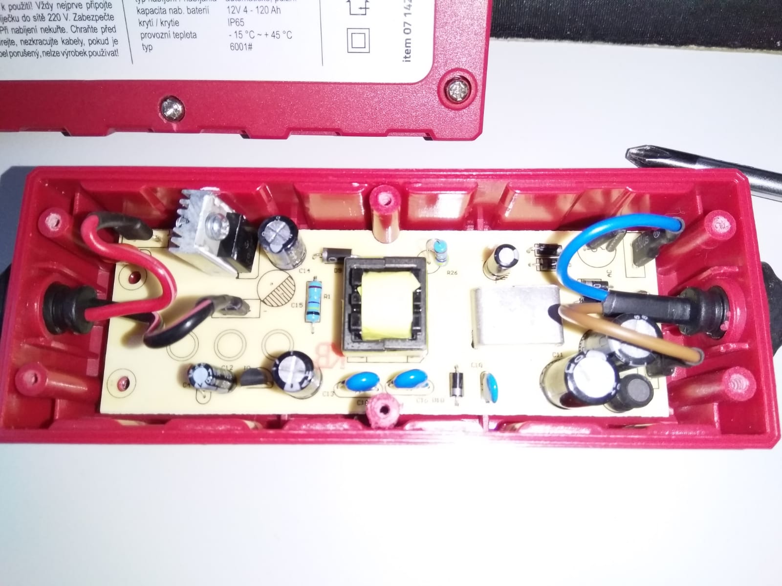

MJSytic Odesláno 31. leden 2023 Odesláno 31. leden 2023 Ahoj, stařešina nabíjela auto, a pak nastartovala. Nabíječka je prý KO. Dá se to prosím nějak snadno opravit, nebo jí mám vyhodit? Myslel jsem, že tam bude nějaká pojistka, ale nevidím jí Citovat
PítrR Odesláno 31. leden 2023 Odesláno 31. leden 2023 Samé běžné součástky. Neměl by být problém s opravou. Zkoušel si proměřit ochranné diody na výstupu? Citovat
Ferry Odesláno 31. leden 2023 Odesláno 31. leden 2023 Jo, presne s timhle problemem jsem v praci v elektroodpadovem kontejneru vylovil nabijecku z Lidlu, stacilo vymenit diodu a pojistku a slape dal Citovat
MJSytic Odesláno 31. leden 2023 Autor Odesláno 31. leden 2023 Neměřil jsem vůbec nic, protože to neumím Jak se to prosím měří, a co se měří? Multimetr mám, pájku taky a GME kousek od práce Citovat

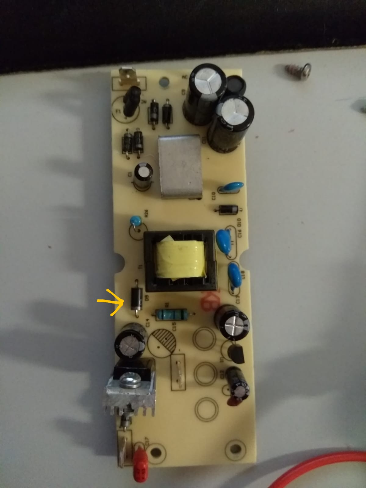

Ferry Odesláno 1. únor 2023 Odesláno 1. únor 2023 Tipoval bych nejakou tu diodu D9, 10 a nebo pak ten vykonovej tranzistor na vystupu, co ma na sobe chladic Citovat

VojtouNerCZ Odesláno 1. únor 2023 Odesláno 1. únor 2023 Dioda je ten černý váleček s stříbrným proužkem. Měří se jednoduše, dělám to pípákem a musí jít propípnout jen jedním směrem, jinak jr KO. MJSytic ohodnotil 1 Citovat

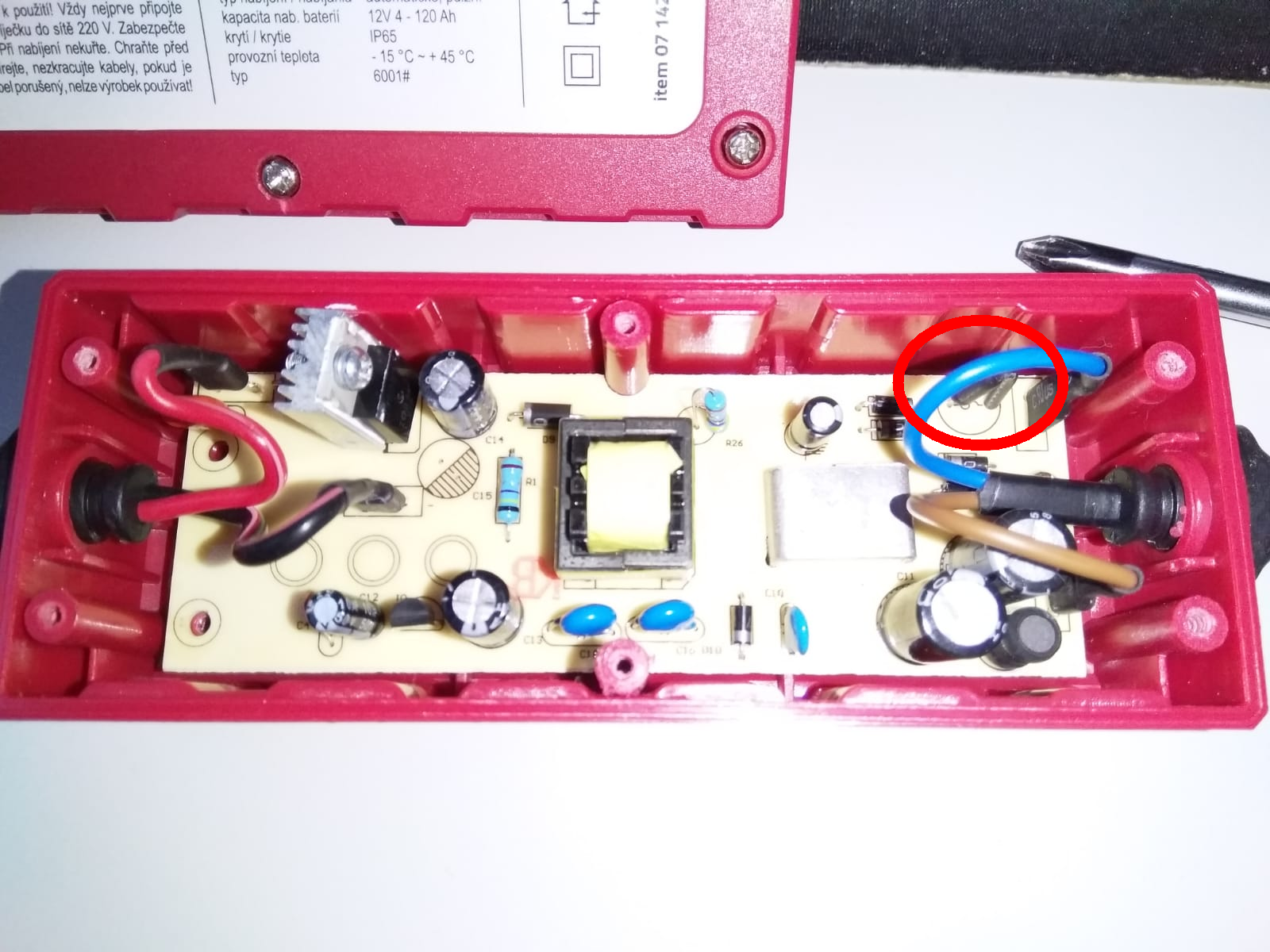

Dýdý Odesláno 1. únor 2023 Odesláno 1. únor 2023 Vypájej od těch diod od každé jednu nožičku a propískej je.Všechny 4 diody.Je jedno kterou nožičku odpájíš.Když budou v pořádku tak ten výkonový tranzistor vypájej a změř celý. Citovat

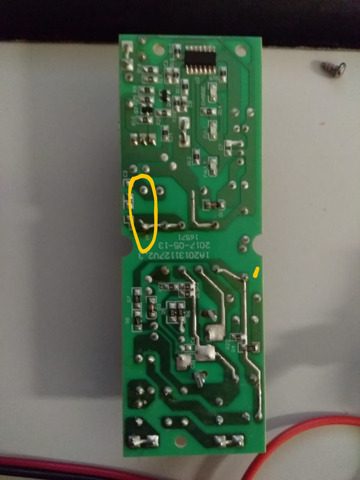

MJSytic Odesláno 1. únor 2023 Autor Odesláno 1. únor 2023 Měl jsem trochu času, tak jsem to dle instrukcí "odborně" proměřil. Napájecí kabel je OK. Všechny ty diody jsou průchozí jen z jedné strany, kromě té označené větší. Ta je průchozí z obou. Navíc z druhé strany tišťáku (fotka úplně nevyšla) je to na jejích kontaktech i trochu očouzený Takže by to mohlo být jen tím? BubakGS ohodnotil 1 Citovat
Péťa Odesláno 1. únor 2023 Odesláno 1. únor 2023 Je proražená, to je špatně. Vyměnit. BubakGS ohodnotil 1 Citovat
