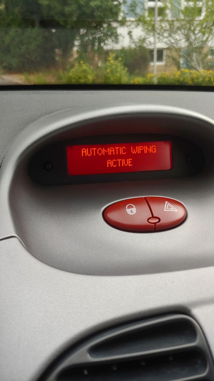

Hafity Odesláno 29. srpen 2022 Odesláno 29. srpen 2022 V 28. 8. 2022 at 7:34, Ferry napsal: ta automaticka mi ani zas tak nevyhovuje, mam ji v 806 a klidne ji ozelim Když jsem měl 806ku, tak ta automatická mně jitřila nerv.... Ale v podstatě jen tím, že se spouštěla podle "své hlavy". Následná regulace už v poho.... Citovat
VojtouNerCZ Odesláno 29. srpen 2022 Odesláno 29. srpen 2022 Tak ona automatika v 206 je stejná jako v 307, tam to funguje parádně. Ale tak když mám manuál, nechtělo by se mi shánět auto s digi. Tohle na toho jeho "pracanta" stačí xd Citovat

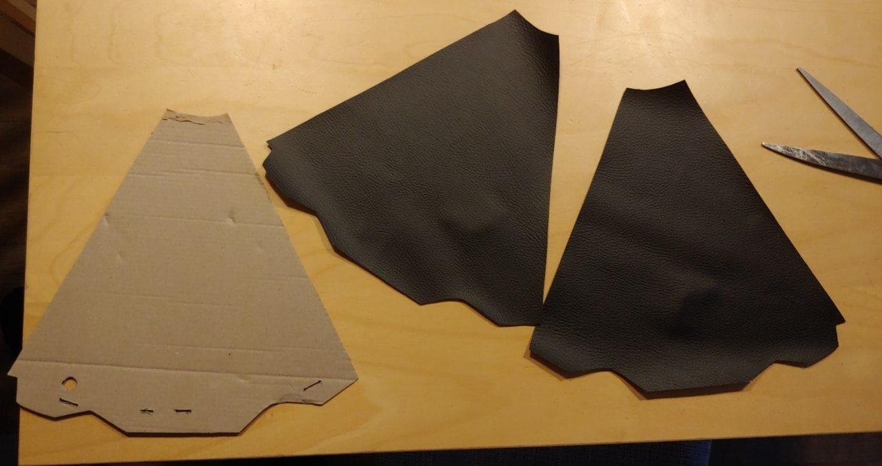

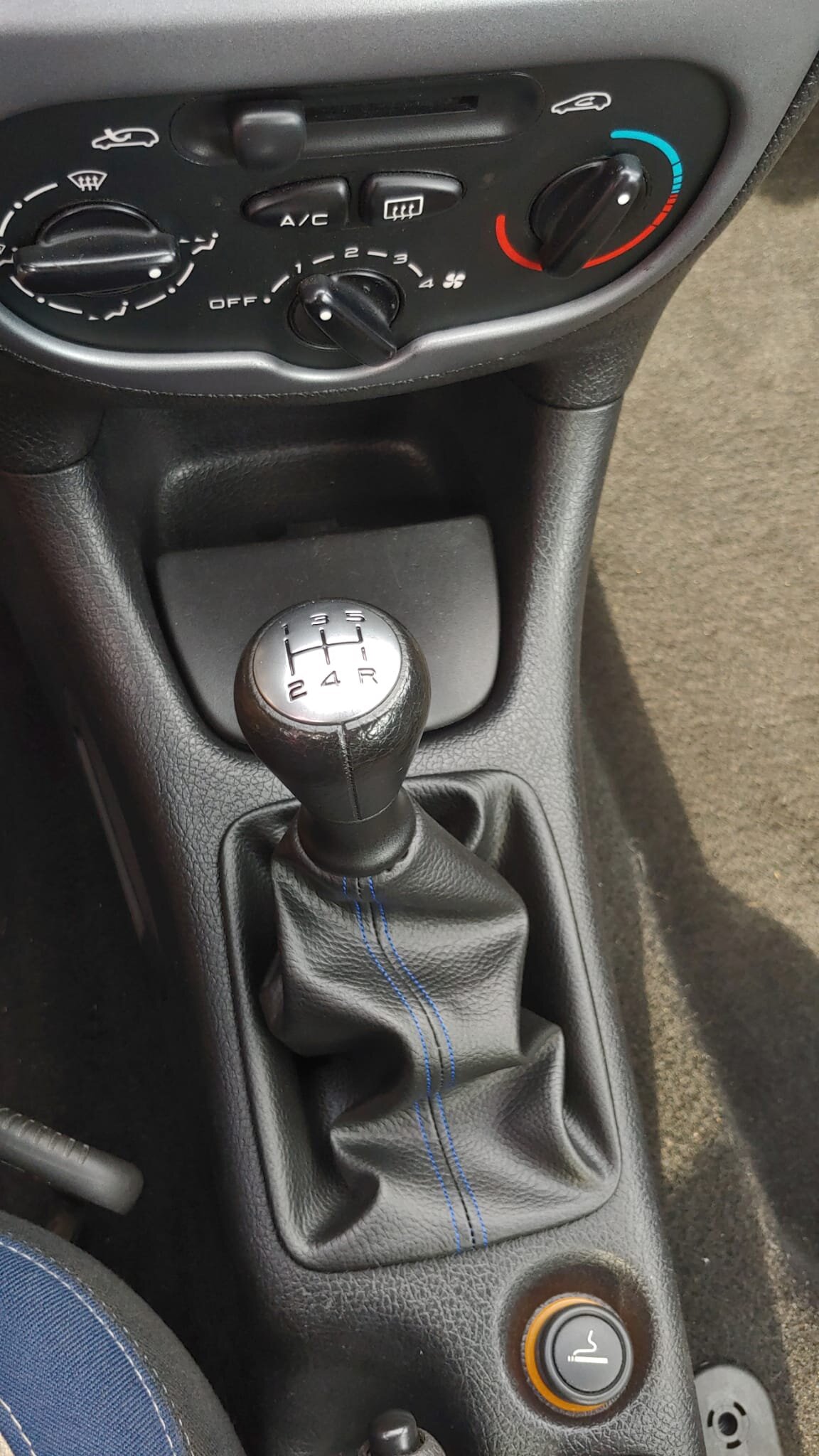

Ferry Odesláno 30. srpen 2022 Autor Odesláno 30. srpen 2022 A je tam. Zbytek kozenky, 10min prace a radosti na rozdavani čakom, BubakGS, PaKr a 3 další ohodnotil 6 Citovat
Vena garážmistr Odesláno 30. srpen 2022 Odesláno 30. srpen 2022 Ty by jsi si měl otevřít renovátorskou dílnu. Protože to je neskutečný do jakých detailů to děláš. OK406 a radim.1008 ohodnotil 2 Citovat

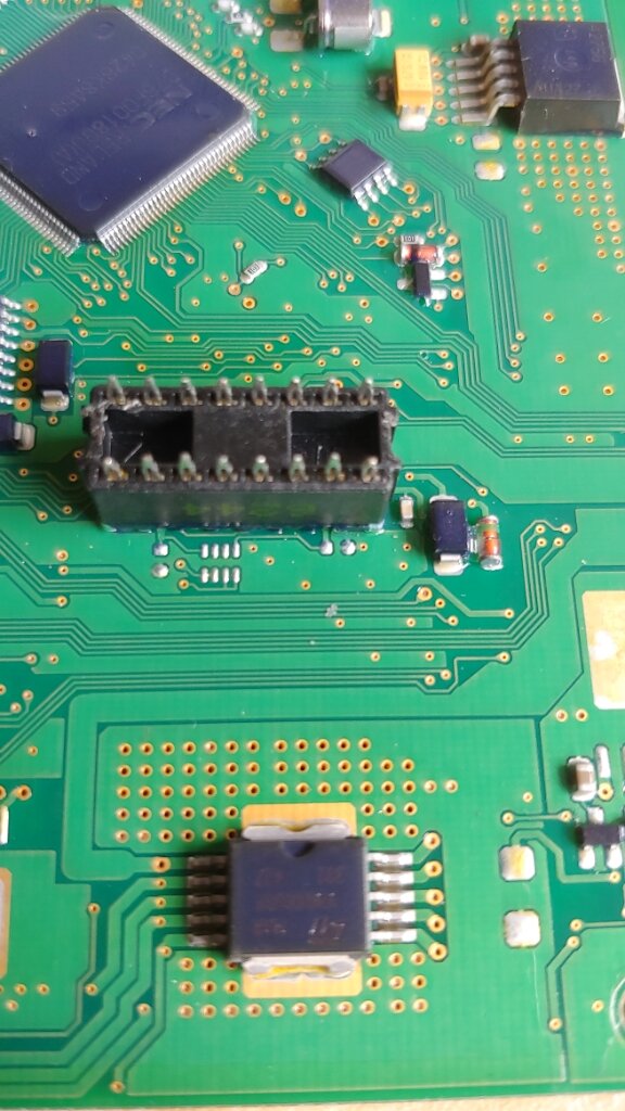

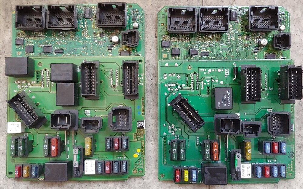

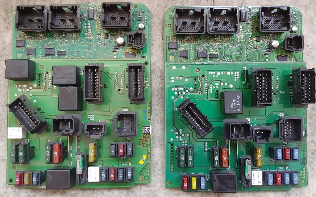

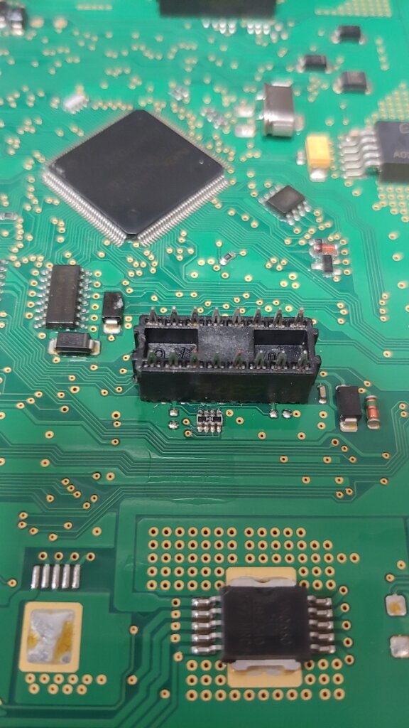

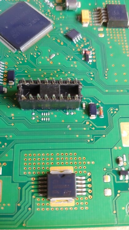

Ferry Odesláno 31. srpen 2022 Autor Odesláno 31. srpen 2022 Dnes takovy maly,ale vlastne velky pokrok. Puvodne jsem to ani nechtel psat, abyste se mi nesmali, ale dam to k dobru. Posledni dva dny jsem laboroval nad tim, ze ackoliv jsou central i el.okna v poradku nakonfigurovany v BSI ,tak stejne nefungujou. Promeril jsem pojistky, draty vsechno, ale nic, zadnej proud, nic necvakalo. Lousknul jsem tedy BSI a pak jeste jednu dalsi z nejakyho rozebranyho auta pro srovnani a zjistil jsem, ze v moji chybi relatka (oznaceni na moji BSI - BG - basic grade, ta druha MG - middle grade, pak jeste existuje treti - HG - high grade). Zkusmo jsem tedy prehodil vykonovou cast s relatkama, ktera se da oddelit a po zkousce se najednou rozebehly el.okna, ale central furt nic, ale uz aspon neco cvakalo, i kdyz zamky porad staly. Tak jsem jeste porovnal ovladaci elektronicke desky obou BSIcek a nasel drobny detail,na te moji zas chybelo par smd soucastek. Inu nezbyvalo, nez bud udelat SW klon moji BSI do nejake vyssi verze jine BSI nebo to risknout a chybejici soucastky preletovat na moji desku. Horkovzdusnou pajku mam a tak jsem se do toho pustil. Podarilo se a s velkym napetim jsem BSI osadil do auta - mackam cudlik zamykani na dverich a voila - cvak, central jede, okna taky . Nakonec uz dnes jen nalepeni destoveho senzoru na predni okno, aktivace pres diag a fungujou i sterace na senzor Inu ne vse jde vzdy hladce OK406, poldiss, PaKr a 3 další ohodnotil 6 Citovat
radim.1008 Odesláno 31. srpen 2022 Odesláno 31. srpen 2022 Rozhodně se smát nebudu, protože obdivuji každého, kdo se do takovýchto akcí pouští sám doma. Charlie 1 a Péťa ohodnotil 2 Citovat
MJSytic Odesláno 31. srpen 2022 Odesláno 31. srpen 2022 Njn, takhle to dopadá, když začne pršet a přestane hořet. Ferry má čas na ptákoviny Každopádně respekt Teď ještě ten "triplink" a bude to komplet pavelu96 ohodnotil 1 Citovat
PaKr Odesláno 31. srpen 2022 Odesláno 31. srpen 2022 Já se taky nebudu smát, naopak kdybych měl, tak smekám klobouk A aspoň jsem se dověděl, že i BSI má úrovně, doteď jsem to věděl jenom o BSM. Ale zároveň teď vím, že dodělat origo centrál do mojí 206 nebude jen tak.... @Ferry chápu správně, že teď máš tlačítko u výstražek i kolíčky ve dveřích? Citovat
Ferry Odesláno 31. srpen 2022 Autor Odesláno 31. srpen 2022 @PaKr Jj, tlacitko zamykani na palubce funguje taky. Jakou mas verzi BSI? A mas pripravu dratu v kabinovem svazku do sloupku dveri? Pokud bys mel tu BSI verze alespon MG, tak je to uz jen o tech dratech a konfigu pres diag, plus mel by jit i naparovat dalkovej ovladac z ciny (ja na ten svuj cekam uz 2 mesice, nejak se zatoulal, tak snad dorazi nebo budu muset objednat dalsi kus, stoji 200kc, planzetu jsem si vybrousil dremelkou doma ruco sam) Citovat
