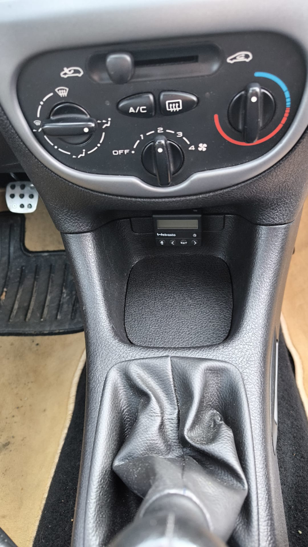

Ferry Odesláno 22. březen 2025 Autor Odesláno 22. březen 2025 Dnes taková drobná úpravička podomácku - popelník nepotřebuju a kvůli tomu jeho vypouklému víčku nešel pořádně odkládat telefon. Tak jsem si udělal šablonu a podle ní uříznul záslepku z palubky na vyhození Prřilepeno na pěnovou oboustranku a zas trochu radosti Péťa, pavelu96 a radim.1008 ohodnotil 3 Citovat

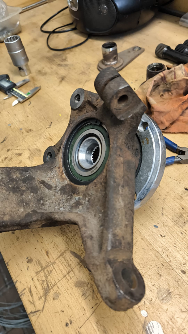

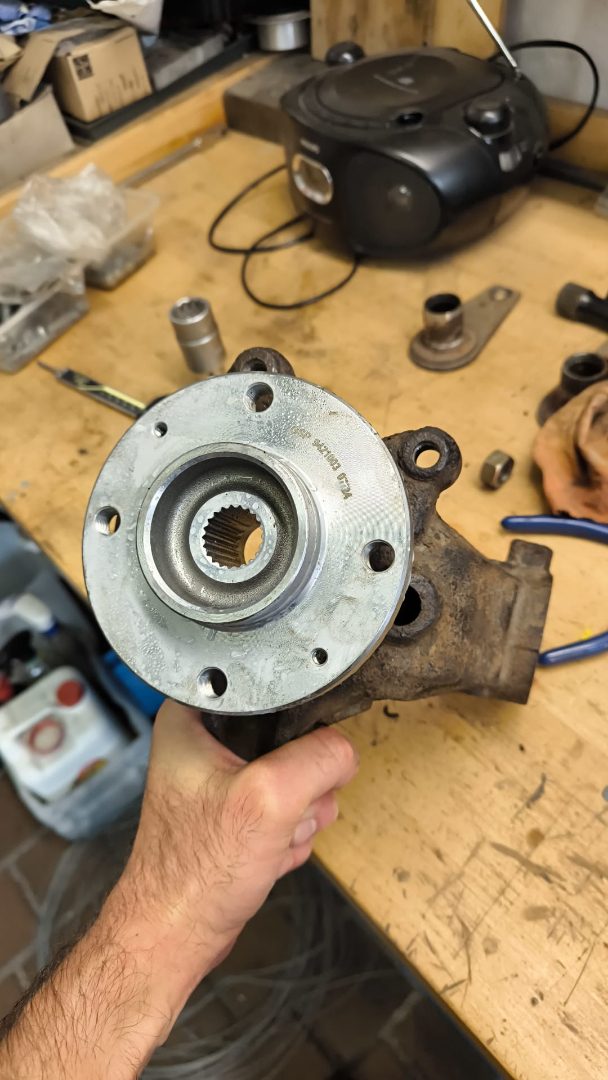

Ferry Odesláno 16. červenec 2025 Autor Odesláno 16. červenec 2025 včerejši podvečerní dvouhodinovku jsem věnoval výměně předního levého ložiska. Sice jsem minulý týden měl připravenou kompletní těhlici ze zásob rozebraných dílů, ale po sundání té mojí z auta jsem zjistil, že ta náhradní je na poloosu s větším průměrem a 23 zuby, ačkoliv byla z 206 s 1,1 motorem, kde jsem očekával, že bude ta stejná menší poloosa s 21 zuby jako u 1,4hdi. Inu, dvakrát měř, jednou řež - já dopředu neměřil ani jednou a tak jsem musel rozebírat a skládat na dvakrát Tenhle týden jsem se už připravil lépe a objednal jsem fungl nové ložisko FAG a vzal jsem k tomu rovnou i novej náboj od GSP - bratru komplet za 529 Kč, tažke žádná hrůza a byla jistota, že kdyby se dodrbal při vyndavání starej, tak mi nezůstane auto v práci na heveru bez předního kola. Vyndání těhlice z auta bylo dílem 20 minut, pak už jen vysoustružení kulatiny na vyražení starého náboje, vyvaření a vyklepnutí vnějšího kroužku starého ložiska z těhlice a pak nalisování nového ložiska a náboje pomocí závitových tyčí. Ložisko a náboj z mrazáku a nahřátí těhlice zaručilo hladké nalisování. radim.1008, pavelu96, Péťa a 3 další ohodnotil 6 Citovat

Ferry Odesláno 17. červenec 2025 Autor Odesláno 17. červenec 2025 @ozzy56 jj, bez toho by to bylo slusny drbani, se svareckou je to raz dva. Jen ten krouzek clovek nesmi provarit krz @MJSytic No ja ti nevim, nebudes pres tu hudbu pak slyset autobusy, a kdyz je uz ted ani nevidis, neni to nebezpecny ? Péťa a ozzy56 ohodnotil 2 Citovat
