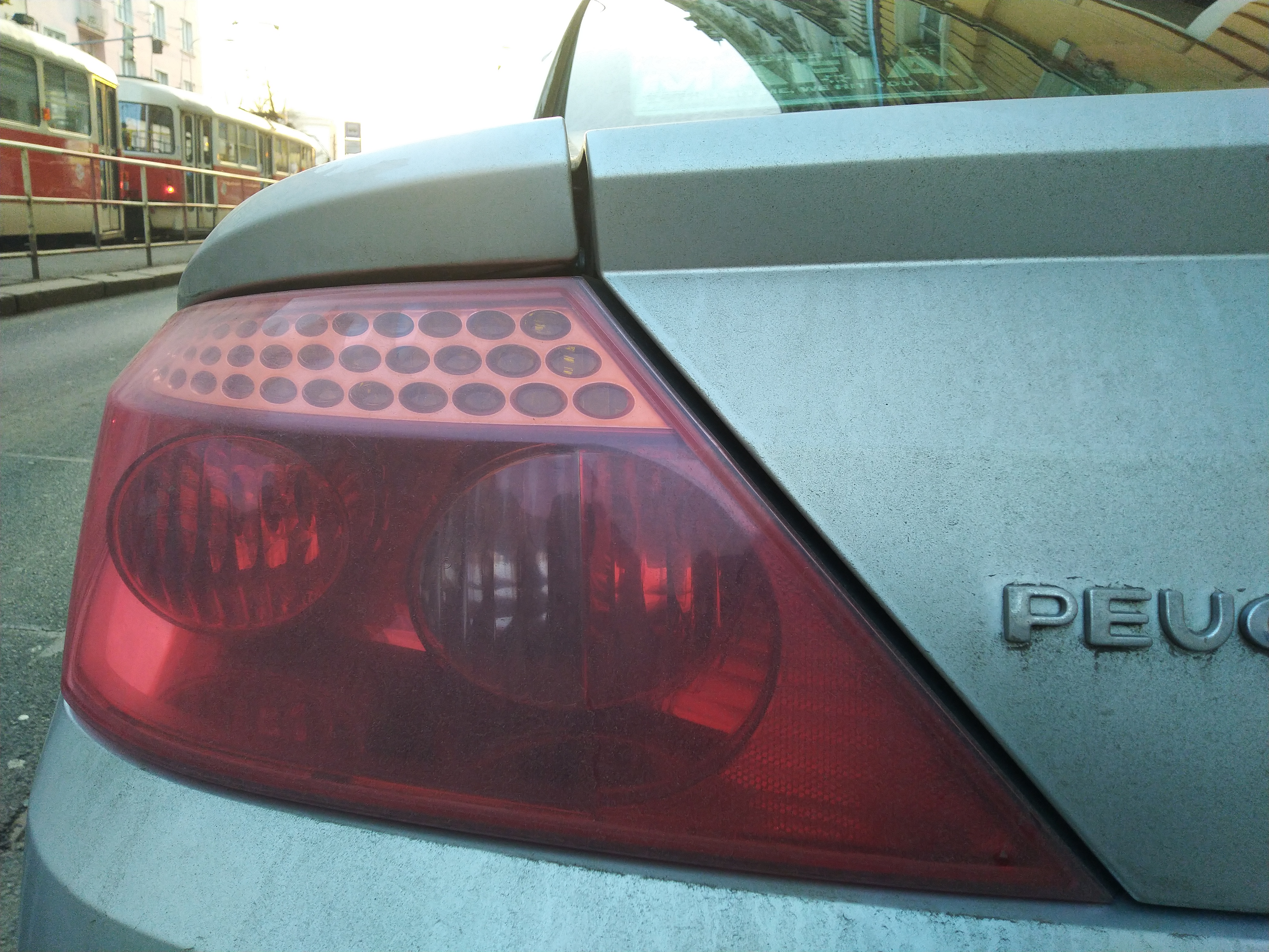

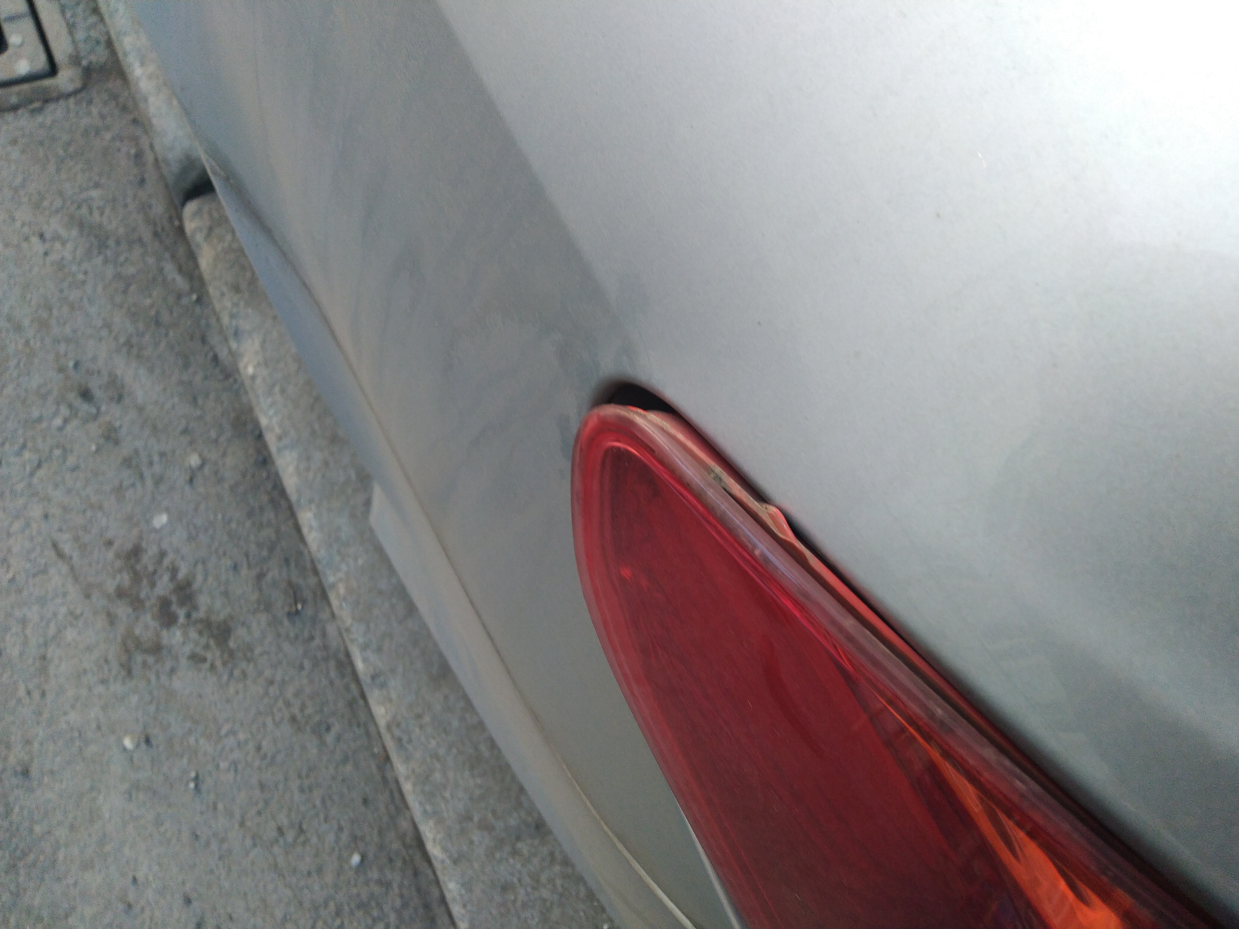

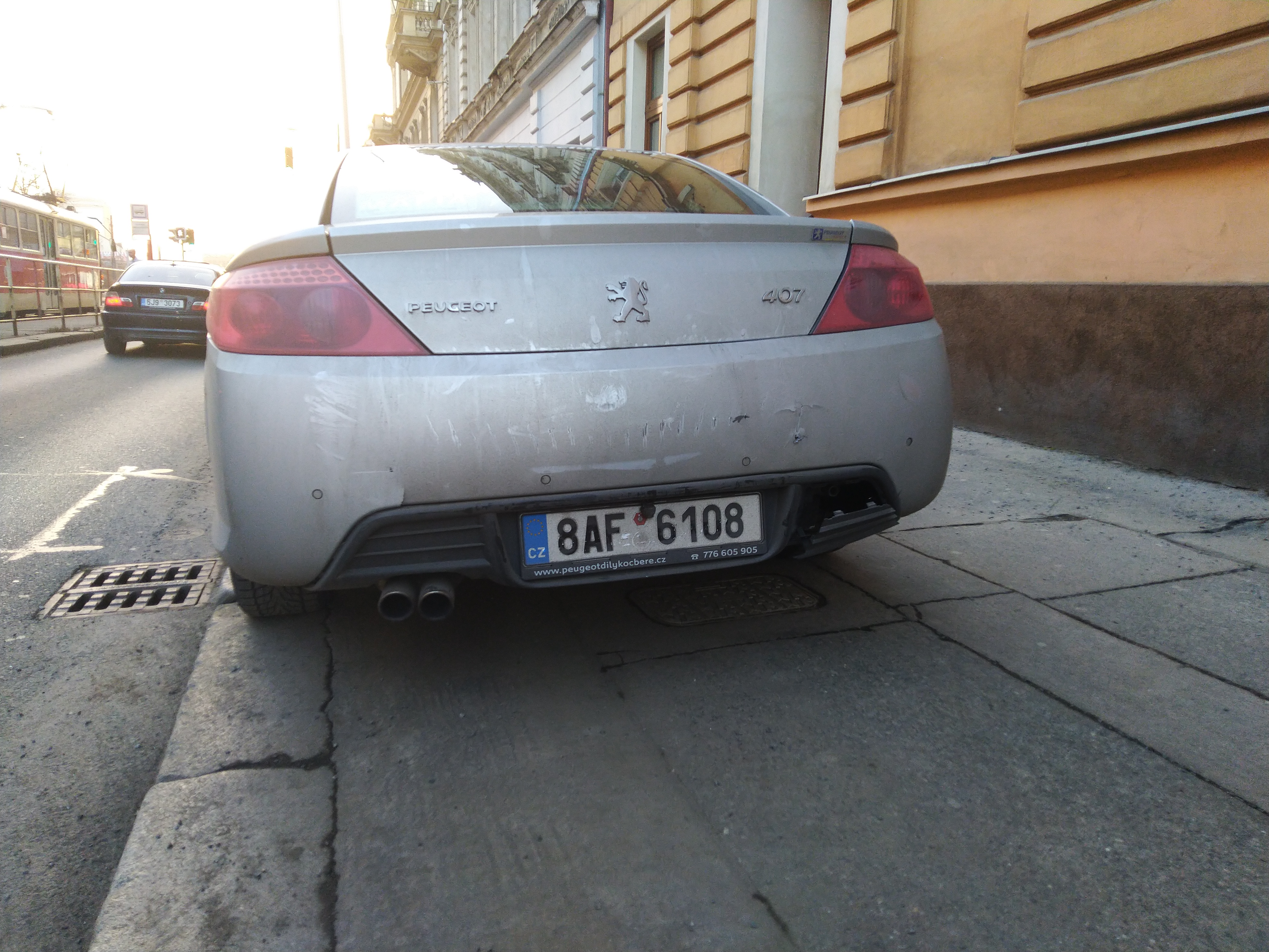

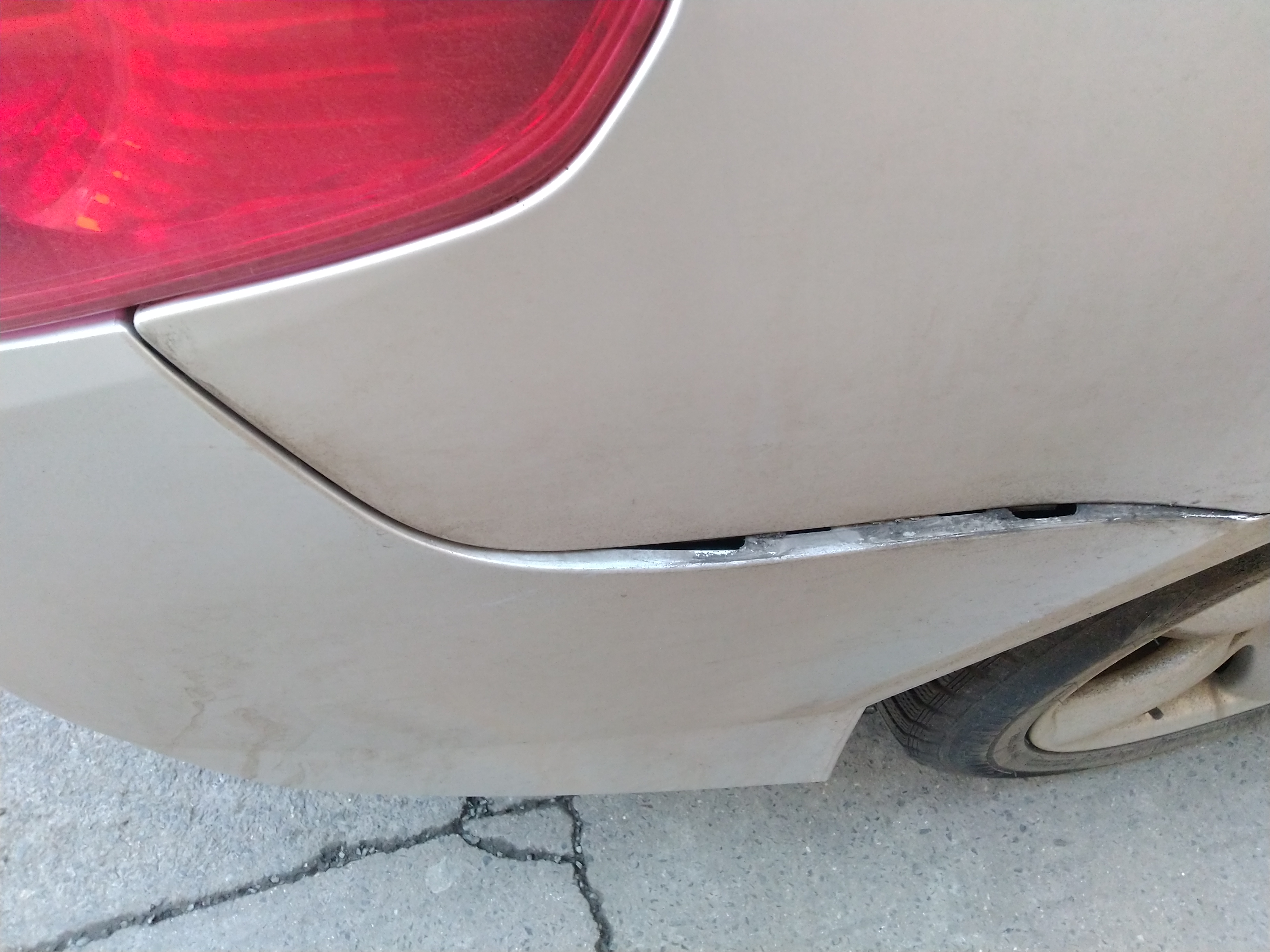

Guest Scratch Odesláno 25. únor 2021 Odesláno 25. únor 2021 Díly na výměnu Z-NÁRAZNÍK, Z-SPOJL NÁRAZNÍK, KONCOVÉ SVĚTLO L, SNÍM VNĚ ZP PARK-LOK lakovaná, KRYTKA Z-NÁRAZNÍKU Práce ZADNÍ ČELO ( Opravit ), BLATNÍK Z L ( Opravit ), PODLAHA Z ( Opravit ) Lakování Z-NÁRAZNÍK ( lak nového dílu ), ZADNÍ ČELO ( lak po opravě ), SNÍM VNĚ ZP PARK-LOK lakovaná ( lak nového dílu ) Nesouvisející poškození Z-VÍKO ( oprava ) DALŠÍ INFORMACE Totální škoda - neopravovat. Vyčkejte rozhodnutí likvidátora. Citovat
VojtouNerCZ Odesláno 25. únor 2021 Odesláno 25. únor 2021 Smutný. Přitom takhle na první pohled to zas tak hrozně nevypadá. holt nárazy na zadek jsou průšvih. Škoda ho. Ale někdo šikovný by to dal určitě do kupy. Citovat
radim.1008 Odesláno 25. únor 2021 Odesláno 25. únor 2021 Nech si to vyplatit rozpočtem a jestli máš to auto rád, tak to nech opravit. Zase tak stará vrána to není. Skoro bratránka takhle loni v Praze taky trefili auto. Vypadalo to obdobně. Nechal to opravit a jezdí dál. Citovat
Medvěd Odesláno 25. únor 2021 Odesláno 25. únor 2021 Jak to je vlastně s případnou další škodou pokud by se auto vyhodnocený jako "totálka" opravilo a provozovalo dál? Citovat
Charlie 1 Odesláno 25. únor 2021 Odesláno 25. únor 2021 Už to nikdo nepojistí podle mě..... To jsem zvědav kolik ti vyplatí.... Samozřejmě je pro ně totální škoda výhodnější, než oprava, která by vyšla na 100000Kc, pocitej že ti zkusí dát nejnižší cenu podobného auta na trhu i když je to totální vrak... To spravis a budeš jezdit dál.... Citovat
Guest Scratch Odesláno 25. únor 2021 Odesláno 25. únor 2021 nebudu s tim jezdit dal, vozim v tom deti a druha podobna rana by mohla mit daleko horsi nasledky. z pojistovny vymlatim, co pujde Citovat
Béďa Odesláno 25. únor 2021 Odesláno 25. únor 2021 škodu počítají z nových dílů, tam vyjde na totálku i relativně pěkné auto.. taky jsem měl "totálku" ikdyž to bylo jen poškození od živlu, dostal jsem nějaké tabulkové peníze ponížené o zůstatkovou hodnotu, auto opravil a jezdí se dál, normálně pojištěný atd. Hafity a Charlie 1 ohodnotil 2 Citovat
Pe.Tr Odesláno 25. únor 2021 Odesláno 25. únor 2021 to auto k Jirkovi stejně nikdy nechtělo . Péťa, Charlie 1 a Vena garážmistr ohodnotil 3 Citovat
MilanF1 Odesláno 25. únor 2021 Odesláno 25. únor 2021 Kdyby to auto bylo alespoň hezký, tak bych si ho spravil pro sebe. Péťa a Charlie 1 ohodnotil 2 Citovat
gronholmm Odesláno 25. únor 2021 Odesláno 25. únor 2021 před 1 hodinou, Medvěd napsal: Jak to je vlastně s případnou další škodou pokud by se auto vyhodnocený jako "totálka" opravilo a provozovalo dál? Nijak, maximálně se při další totálce zohlední v obecný ceně že bylo bouraný. Takže třeba místo 80 bude hodnota třeba 70 kvůli tomu že bylo již jednou bouraný na totální škodu radim.1008, Vena garážmistr, brixtr a 1 další ohodnotil 4 Citovat
Radek Hurvajz Odesláno 25. únor 2021 Odesláno 25. únor 2021 (upraveno) před 4 hodinami, Scratch napsal: nebudu s tim jezdit dal, vozim v tom deti a druha podobna rana by mohla mit daleko horsi nasledky. z pojistovny vymlatim, co pujde Hmm to přeháníš! Je to stejný jak s motorkou, to jsi taky řikal že se na ni nedá jezdit a je jak rohlík, že na to nesedneš, že je nebezpečná, no a jak ji pěkně opravili a jezdíš dál. Já bych takovejhle ťukanec takhle nedramatizoval. Nech to opravit a jede se dál. Upraveno 25. únor 2021 uživatelem Radek Hurvajz radim.1008, Rikic339 a Péťa ohodnotil 3 Citovat
Guest Scratch Odesláno 25. únor 2021 Odesláno 25. únor 2021 (upraveno) @Radek Hurvajz nemas vsechny dostupne informace...... to ze je jak rohlik, to se dozvedela pojistovna, nasledne ja. V realu ovsem jako rohlik nebyla, takze servis aby si asi vydelal, tak to takto zdiagnostikoval. Diky kamaradovi, co mi tento problem resil a zna se s majitelem toho servisu, ktery byl partnerem pojistovny (on to byl teda jediny servis v praze s takovym vybavenim) mi vyjeli realne udaje a nasledne se opravili drobnosti a mohlo se jezdit dal.... protoze kdyz mi speedy rekne, klidne jezdi, tak mu verim... a jezdim do ted, protoze nasetrit si na motorku v hodnote lehce ojete fabie neni pro mne uplne prdel..... ohledne vety nech opravit ten tukanec, tak se na to dival klempir od @Vena garážmistr a ten mi rovnou řekl, že tukanec to neni, kdyz je to zlomeny a byl i pod autem, oprava je na stolici, plus nejaky naraznik, svetlo. Mozna by Vena k tomu mohl dat svoje postrehy...... Nicmene postup zatim nikdo nevi, to vse bude zalezet na pojistovne..... treba mi nezbyde nic jineho, nez to nejak "zflikovat" Upraveno 25. únor 2021 uživatelem Scratch Citovat
Béďa Odesláno 25. únor 2021 Odesláno 25. únor 2021 podle fotky 407ky bych to na velkou ránu neviděl, podle fotky ovce už trochu jo.. posoudit to samozřejmě může někdo, kdo tomu rozumí a auto vidí na vlastní oči, my ostatní můžeme jen odhadovat z fotek a to jak víme není vždy úplně dobrý prostředek pro posouzení.. ať je to jak chce, rozhodnutí, jestli tomu autu budeš nadále věřit tak, abys do něho posadil své děti, je čistě tvé rozhodnutí.. Charlie 1, Rikic339 a brixtr ohodnotil 3 Citovat
Vena garážmistr Odesláno 25. únor 2021 Odesláno 25. únor 2021 Já můžu jen potvrdit to co píšeš a přidat k tomu údaje který jsi zatím nepsal. Zadní čelo je provalený dovnitř na středu o 2- 2,5 cm. Po směru jízdy vlevo je zadní roh hnutý ven od oka 0,5 cm z auta a zmáčknutý dolů. V tom levém rohu je nosník pod podlahou ohnutý a ten zlom je slovy klempíře odborným okem viditelný neodborným hmatatelný nad ním je okem viditelný fald jak se hnula podlaha. Zbytek jsi popsal dostatečně. Jasně klempíř řekl dělat to pro sebe tak by to asi mělo smysl ale aby měla oprava smysl tak na stolici a za to se platí těžký peníze. U jednoho klempíře který má stolici jsem nedávno poptával rovnání jiného auta a ten řekl že rovnání na stolici se vyplatí v okamžiku kdy to auto je tak šestileté nebo mladší ale auto které má cenu okolo 100 tis. Kč se nevyplatí na stolici dávat. A pozor pořád se bavíme o tom že nikdo z toho auta ještě nic nesundal a nikdo neviděl jak velké je poškození toho co zatím skrývá nárazník a vnitřní plasty protože mi jsme to ohledávali bez demontáže tak jak to má být na první prohlídku pojišťovákem. jasně že by se to dalo natahat i bez stolice ale i tak by se cena opravy zhoupla do velmi nepříjemné výše. Tudíž podle mě pokud za to vyplatí solidní peníze tak bych se toho zbavil. Péťa ohodnotil 1 Citovat
