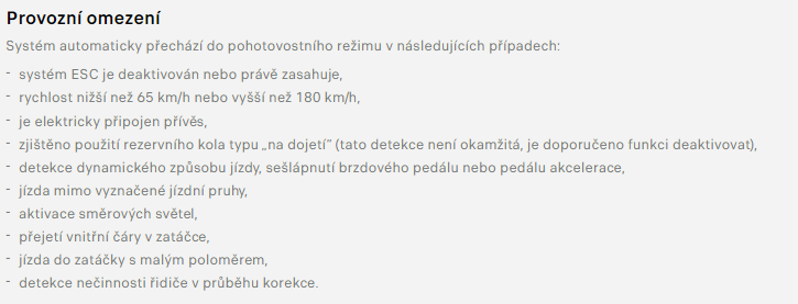

bezkocur Odesláno 15. únor 2024 Odesláno 15. únor 2024 Je fakt, že když jsem zkoušel krystalky z mocoviny rozpustit na prstu vodou, tak se téměř okamžitě rozpustily, ale samotnou mocovinou jsem to nezkoušel jestli se rozpustí, to by mohl někdo prubnout. Pokud se též rozpustí, pak by měl nastat problém jen tam, kde prolne, ale nedostane se tam už tolik mocoviny aby se krystalky rozpustily. Jinak to auto stale něčím překvapuje, ted jsem jel s vozikem a neříkám že ten vozik měl 100%elektriku v pořádku, je souseduv a pokaždé různě boucham do světel aby se rozsvitily, ale na nerovné silnici po 2km jizdy se mě rozsvitila sama kontrolka deaktivace hlídání jizdniho pruhu a už se ma nepodarila zhasnout, tlacitko nereagovalo, po 4 startech stale stejné. Potom jsem odpojil vozik a zkoušel různé kombinace držení toho tlačítka až se mě to podařilo myslím kombinaci vypnuteho klice, držení tlacitka a zapnutí klíče, pak to zmizelo a už to zase funguje jak ma. Nevím jestli to bylo tim vozíkem, ale stalo se to pri něm. Ze začátku jsem si říkal no super, aspoň to nebude pořád smékat volantem, ale zase nevím co na STK. Tak je to zase Ok, ale už se děsím ať se cokoli rožne na pristrojovce. Citovat
jarokare Odesláno 16. únor 2024 Odesláno 16. únor 2024 před 22 hodinami, bezkocur napsal: Nevím jestli to bylo tim vozíkem, ale stalo se to pri něm Bylo , stačí číst návod pavelu96 ohodnotil 1 Citovat
