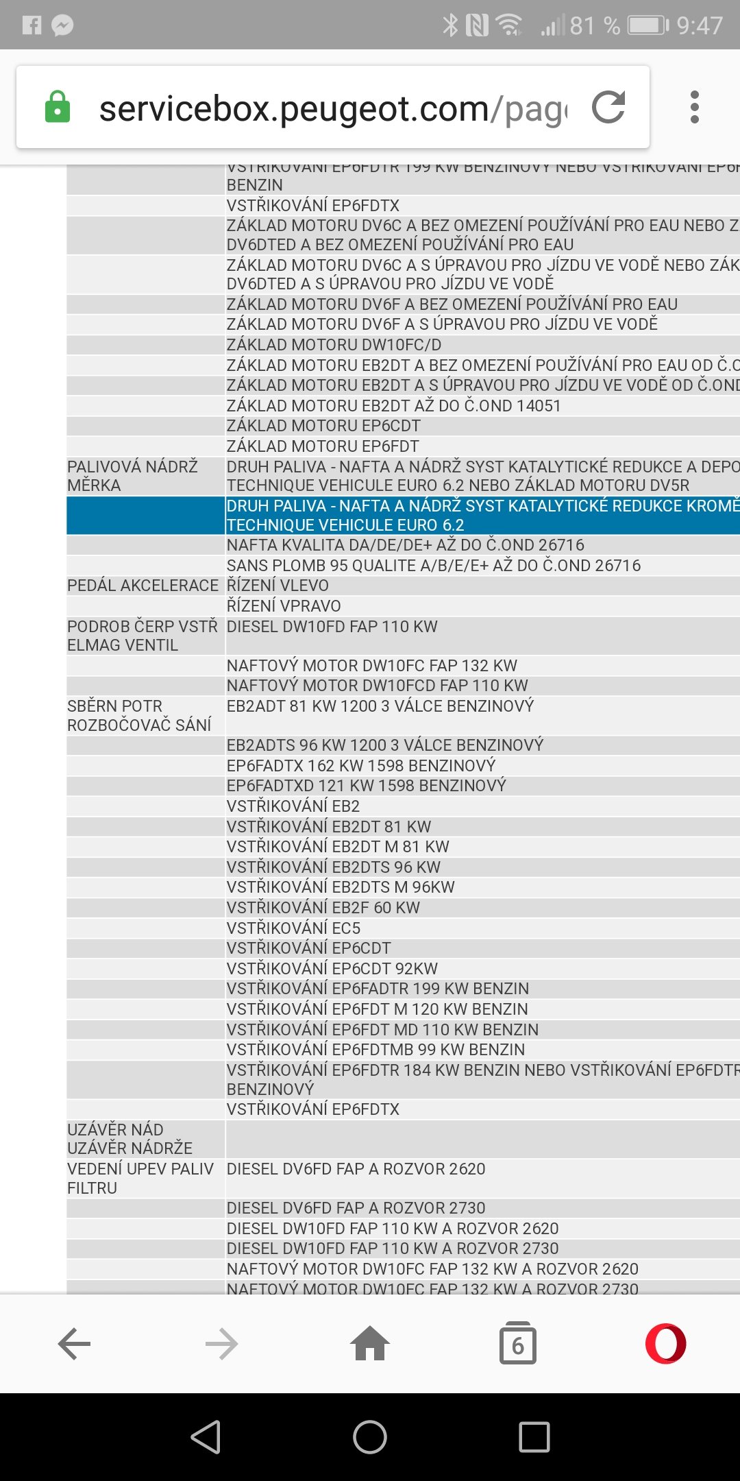

Ajap Odesláno 22. prosinec 2018 Odesláno 22. prosinec 2018 Nevíš číslo dílu? Snažil jsem se nádrž Adblue v Service Boxu a za boha to nemůžu najít... Zajímal by mě výrobce. Citovat
Pe.Tr Odesláno 23. prosinec 2018 Odesláno 23. prosinec 2018 @Ajap v napajeni nadrz/merka Ajap ohodnotil 1 Citovat
Ajap Odesláno 23. prosinec 2018 Odesláno 23. prosinec 2018 Tak jsem to našel, moc děkuji, ale nakonec jsem z toho stejně nic nevykoukal... Citovat
