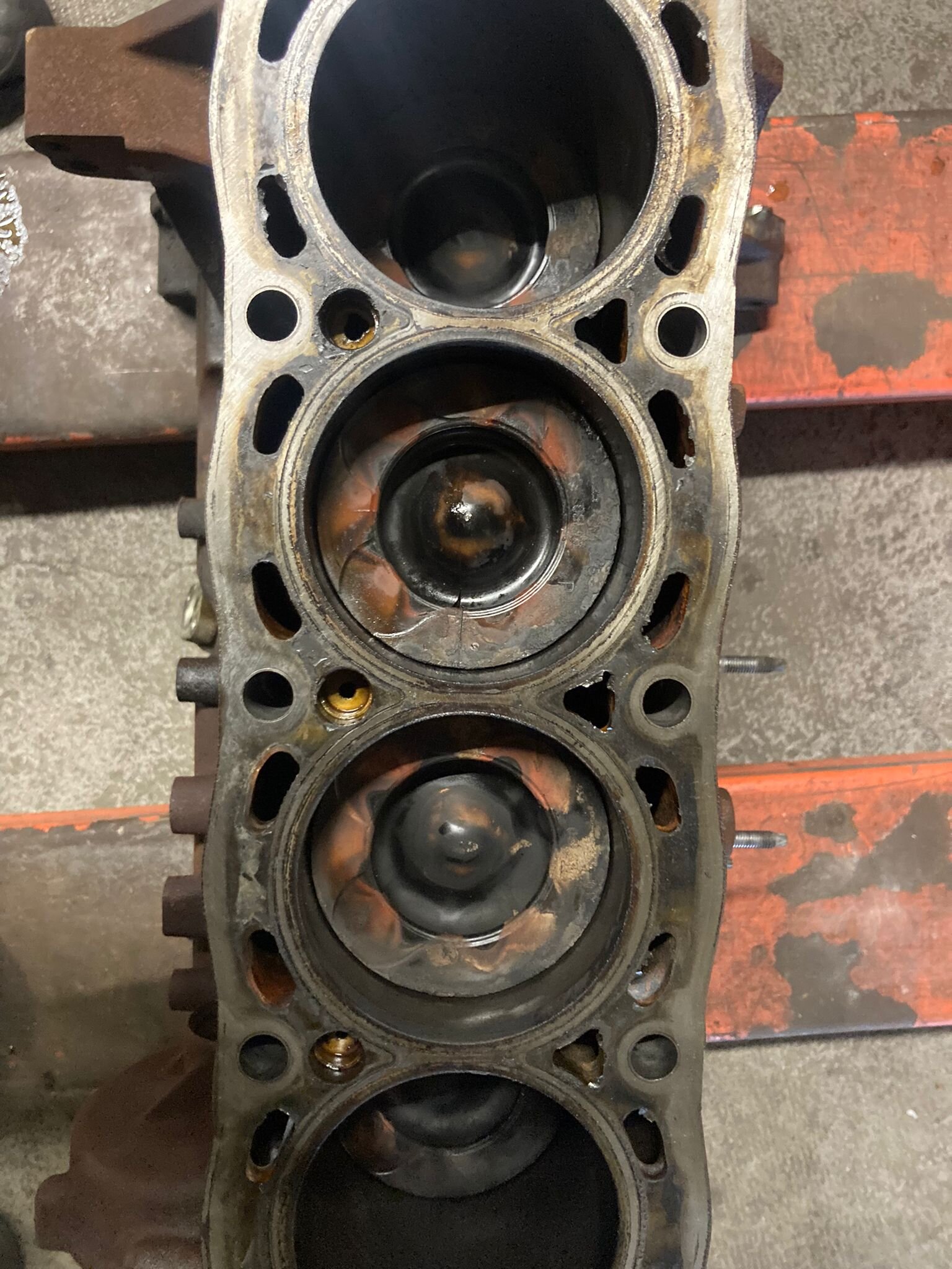

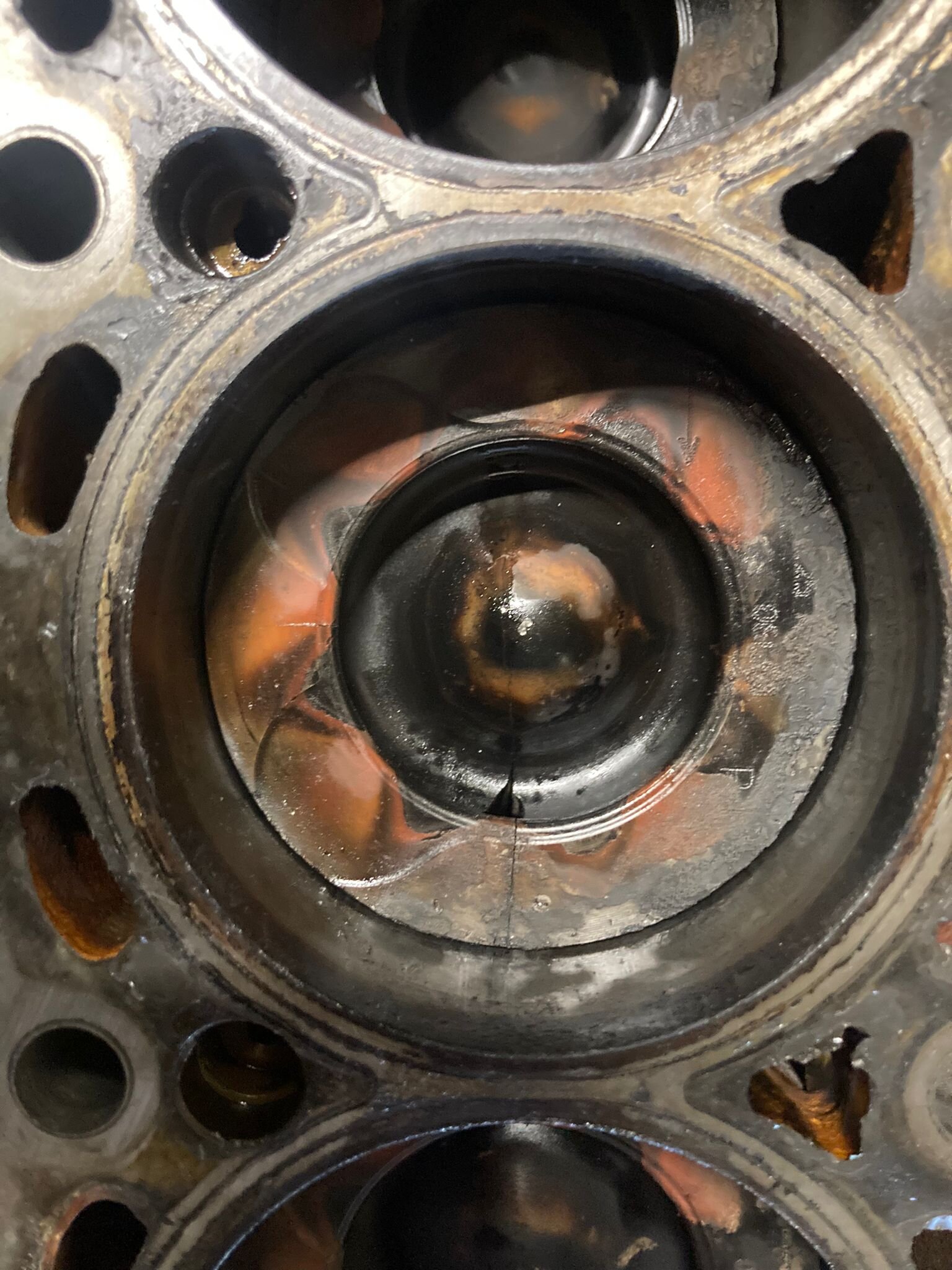

Schreek Odesláno 6. srpen 2022 Autor Odesláno 6. srpen 2022 Praskl píst, bohužel i sebelepší péče tomu nedokázala předejít... Citovat

MJSytic Odesláno 6. srpen 2022 Odesláno 6. srpen 2022 Tak to mě moc mrzí Takže sháníš nový motor? Jak se něco takového stane? Únava materiálu, nebo to něco způsobilo? Citovat
Milan+ Odesláno 6. srpen 2022 Odesláno 6. srpen 2022 před 7 minutami, Schreek napsal: Píst, válec a to asi stačí Tak to se nechá přebrousit,pokud není rýha a víš jaky ten motor byl. Sesadit a jedeš dál. Citovat

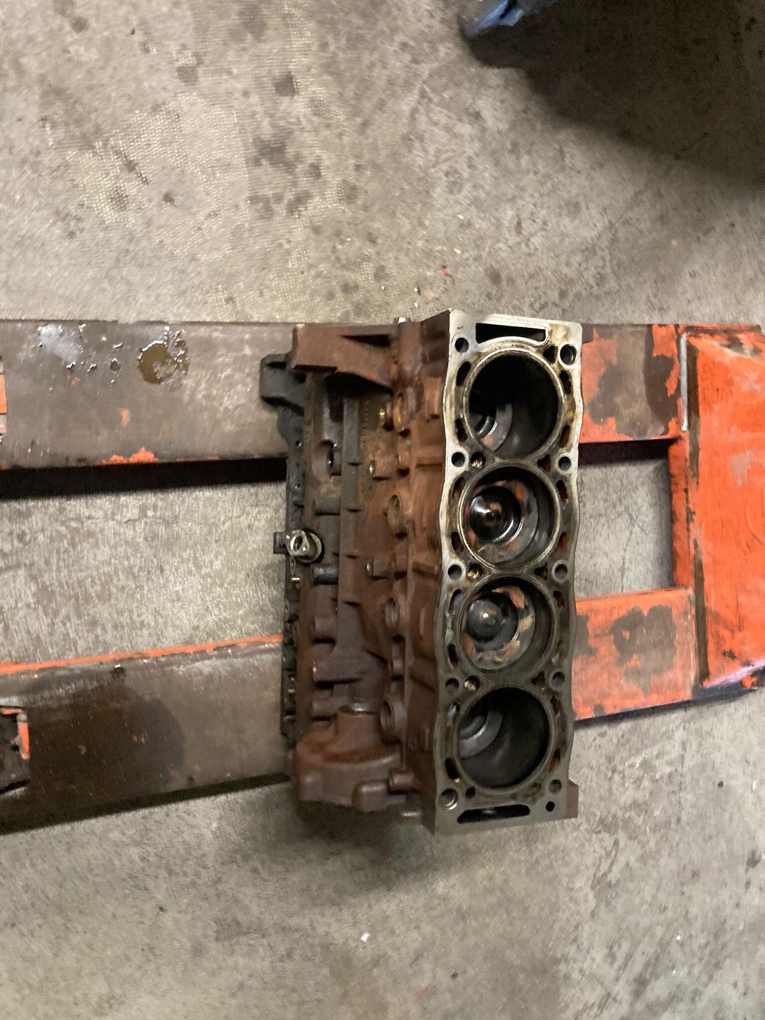

Schreek Odesláno 6. srpen 2022 Autor Odesláno 6. srpen 2022 Vypadá to spíš jak prasklina, ten blok je bohužel na odpis Jediná záchrana by byla výměna motoru, ale do toho nejdu, pro mě už to finančně nedává smysl, to auto už nemá takovou hodnotu aby se ta oprava vyplatila... Buď si ho vezme někdo na záchranu nebo půjde na díly.... Hold mě to auto nebylo souzeno, ikdyz takhle už se asi jen tak nesvezu, tak těch věčných problémů už mám dost... pavelu96 ohodnotil 1 Citovat
Medvěd Odesláno 6. srpen 2022 Odesláno 6. srpen 2022 (upraveno) před 45 minutami, Schreek napsal: Praskl píst, bohužel i sebelepší péče tomu nedokázala předejít... Tu samou příhodu jsem měl před mnoha lety ještě se 406kou. Tehdy polomotor od Oddieho za pár tisíc, měnil to PP205 a celková oprava včetně spojky s brzd vyšla na cca 30 tKč Upraveno 6. srpen 2022 uživatelem Medvěd Citovat
Agrafik Odesláno 6. srpen 2022 Odesláno 6. srpen 2022 Nepomohl tomu ten chip? - kolik koní to mělo? Citovat
Schreek Odesláno 6. srpen 2022 Autor Odesláno 6. srpen 2022 Nemyslím si že by to bylo chipem, to by byla postupná únava a bylo by něco znát. Ten motor ale šel do poslední chvíle krásně hladce, nekouřil, nežral, prostě ani náznak že by se něco změnilo... Podle všeho můžou být 2 příčiny. Jelikož to bylo cca 30km po výměně oleje, tak je teoreticky možné, že se někde uvolnil nějaký bordel a ucpal trysku chlazení pod válcem. Trošku pravděpodobnější mi přijde prosté selhání vstřiku, údajně postačí 6 vteřin při otáčkách nad 3 tis aby vstrik propálil píst, což by tak nějak odpovídalo... Bylo to na dálnici stylem černý dým a po chvíli to šlo na tři válce, než si člověk uvědomil co se stalo, tak měl všude pod kapotou olej a motorovej prostor vypadal jak když tam něco bouchlo... Navíc to bylo den před odjezdem na dovolenou, takže si ani nedokážete představit jak moc to ve mě v tu chvíli vřelo No a tím můj pohár trpělivosti s tímto povozem asi přetekl... Vena garážmistr, Medvěd a Péťa ohodnotil 3 Citovat

Schreek Odesláno 25. říjen 2022 Autor Odesláno 25. říjen 2022 Takže auto má od konce srpna nového majitele a prý se dokonce bude opravovat Po rozborce se potvrdil prasklý píst a po testu dva vstřiky v háji... (kua vůbec nic tomu nenasvědčovalo ) Doufám, že nový majitel to dotáhne do konce a auto ještě nějakou dobu bude sloužit... Pe.Tr a pavelu96 ohodnotil 2 Citovat
