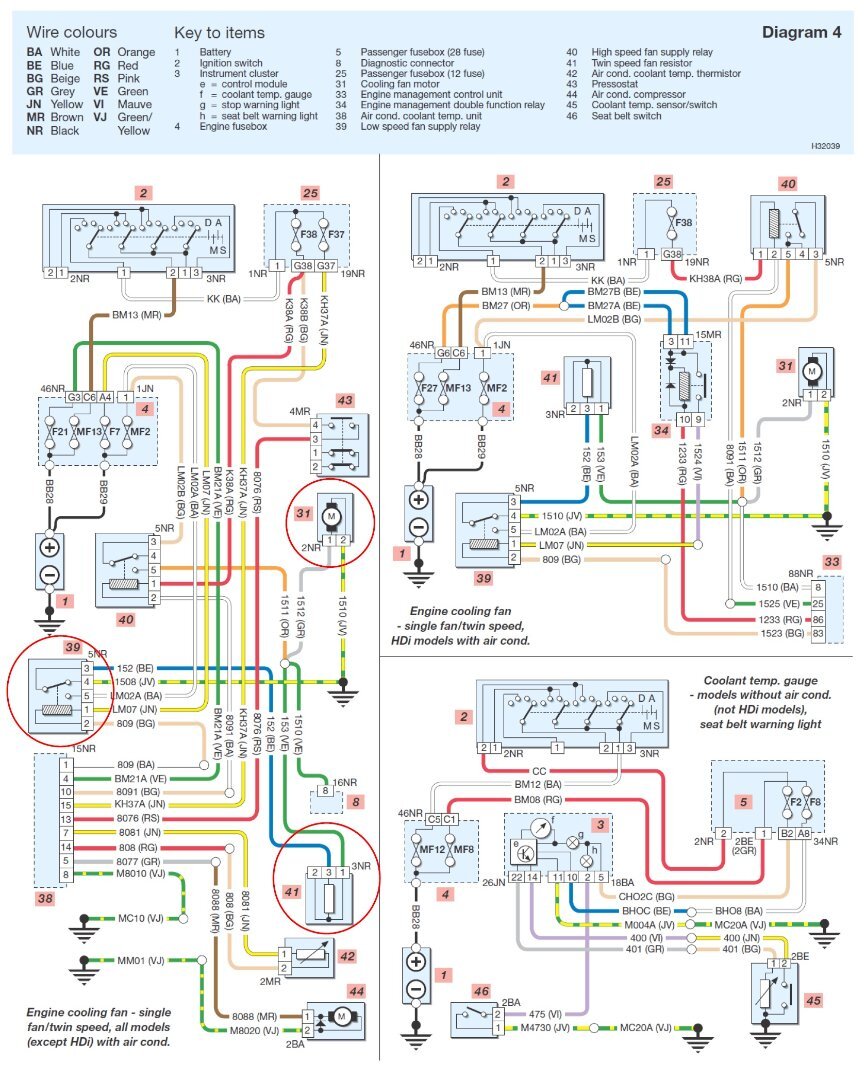

Tom8 Odesláno 12. srpen 2024 Odesláno 12. srpen 2024 Ahoj, taky mi 206 cc nechladila. Relé na druhý stupeň mělo odoxidovaný asi 1 cm drátu - byl úplně pryč. Vyměnil jsem obě relé, novou patici toho dolního uhnilého relé (2.stupeň), zkontroloval rezistor - OK Ale teď když jedu, ohřeje se voda až na 110°C a teprve pak sepne 2.stupeň. První nějak nefunguje. Mám teda teď v autě nefunkční klimu (asi kompresor klimatizace). Jen mi fouká vnitřní ventilace do kabiny, ale nechladí. Jak spolu souvisí funkčnost klimy a 1.stupeň ventilátoru? Podle schématu jde spínací signál rovnou a relé a přes rezistor na ventilátor. Ale netuším, kdy se řídící jednotka rozhodne spustit 1.stupeň. Myslel jsem, že jen podle teploty vody a že to s klimou vůbec nijak nesouvisí. Umíte někdo poradit? Ideálně se i sejít? Pokud by byl šikovný pežoťácký servisák ideálně v Praze, tak bych toho měl víc - ten kompresor klimy, teče mi olej z pístku hydrauliky střechy atd.. Díky za rady a přikládám schema s označením Low Speed prvků Citovat
Ferry Odesláno 12. srpen 2024 Odesláno 12. srpen 2024 no, ono neni schema jako schema, obavam se, ze tohle je pro starsi modely, takze zalezi, co mas za rok vyroby, zda je to mux nebo nemux a co presne za motor. Radeji napis VIN kod, nebo alespon kod motoru a rok vyroby, at se to da zjistit a pak je mozne teprve radit Citovat
