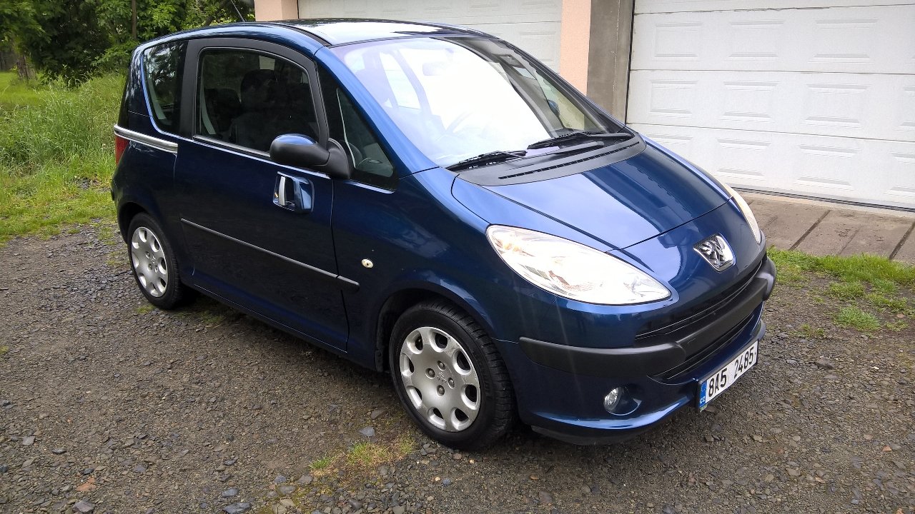

MJSytic Odesláno 31. květen 2017 Sdílet Odesláno 31. květen 2017 1007 1,4i 54kW 2006. Prostě auto pro důchodce no Citovat Odkaz ke komentáři Sdílet na ostatní stránky More sharing options...
Driver Odesláno 31. květen 2017 Sdílet Odesláno 31. květen 2017 To jsi koupil pro sebe? Citovat Odkaz ke komentáři Sdílet na ostatní stránky More sharing options...
MJSytic Odesláno 31. květen 2017 Autor Sdílet Odesláno 31. květen 2017 Píšu přece v rodině a pro důchodce, ne? Jinak pro řidiče tam je víc místa než ve 406 Citovat Odkaz ke komentáři Sdílet na ostatní stránky More sharing options...
Honza3008 Odesláno 31. květen 2017 Sdílet Odesláno 31. květen 2017 Náhodou podle mne je to jedna z těch hezčích a povedenějších "nákupních tašek" Milan+ ohodnotil 1 Citovat Odkaz ke komentáři Sdílet na ostatní stránky More sharing options...
radim.1008 Odesláno 31. květen 2017 Sdílet Odesláno 31. květen 2017 Pěkná taška. Konečně se zadařilo a co rozpočet stačil? Tak ať důchodkyni slouží a je s dvěma nulama spokojená. Citovat Odkaz ke komentáři Sdílet na ostatní stránky More sharing options...
MJSytic Odesláno 31. květen 2017 Autor Sdílet Odesláno 31. květen 2017 Díky Zadařilo a rozpočet po lehkém navýšení taky vystačil Není to žádná super voňavka, ale interiér je zachovalý (až na volant) a exteriér, až na pár šrámů, taky ujde. Má bohužel i zkušenosti s klempířem a lakýrou, tak teď už si zaslouží odpočinek a venkovskou pohodu Oproti Meganu je to koráb, tak se babča učí znovu řídit Milan+ ohodnotil 1 Citovat Odkaz ke komentáři Sdílet na ostatní stránky More sharing options...

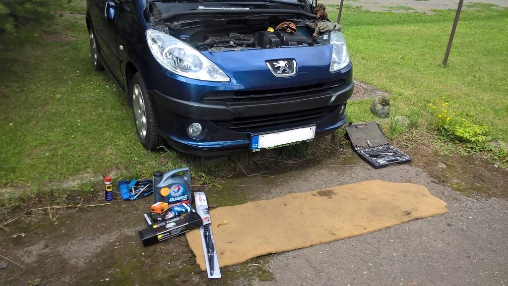

MJSytic Odesláno 14. srpen 2017 Autor Sdílet Odesláno 14. srpen 2017 Včera proběhla část servisu v podobě nového oleje, filtrů, stěračů a také pár drobných úprav/oprav. Ještě jsou na řadě rozvody, svíčky, brzdovka a tak celkově příprava na TK, která se v září chystá Snad to vše proběhne dle plánu a nevyskytnou se nějaké komplikace Citovat Odkaz ke komentáři Sdílet na ostatní stránky More sharing options...

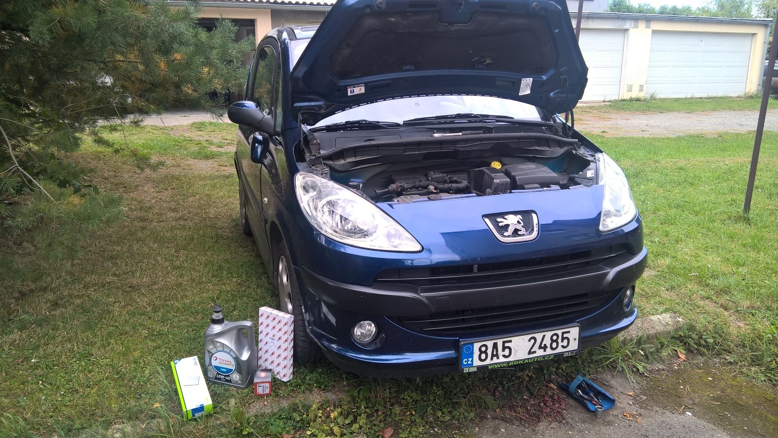

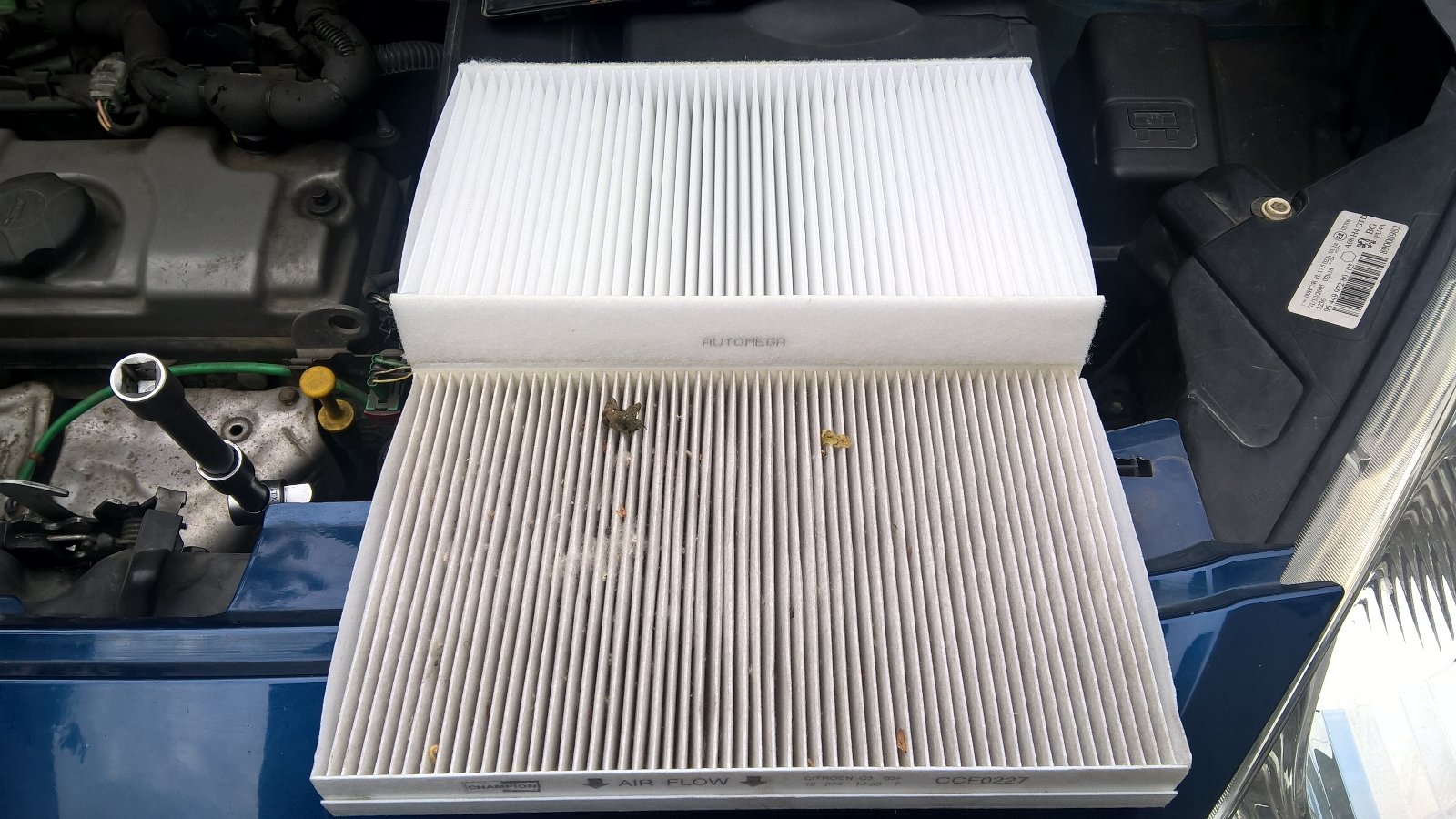

MJSytic Odesláno 29. září 2019 Autor Sdílet Odesláno 29. září 2019 1007 čeká STK, tak jsem po dvou letech a 4500km vyměnil olej s filtrem. Dal jsem i nový kabinový, ale vzducháč jsem nechal. Ten tam ještě min.do další výměny vydrží Proběhla testovací jízda a myslím, že to s klidem projde Bohužel začínají zlobit dveře. U řidiče jsem jim zdá se domluvil, ale u spolujezdce je v háji motorek o v aktuátoru. Zase se potvrdilo, že všechno, co se na Pažoutech po* je made in Germany Ale je fakt, že motůrek je made in China a výroba celého mechanismu se děje v ČR Citovat Odkaz ke komentáři Sdílet na ostatní stránky More sharing options...

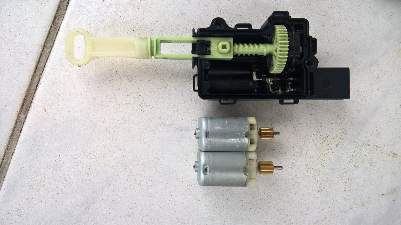

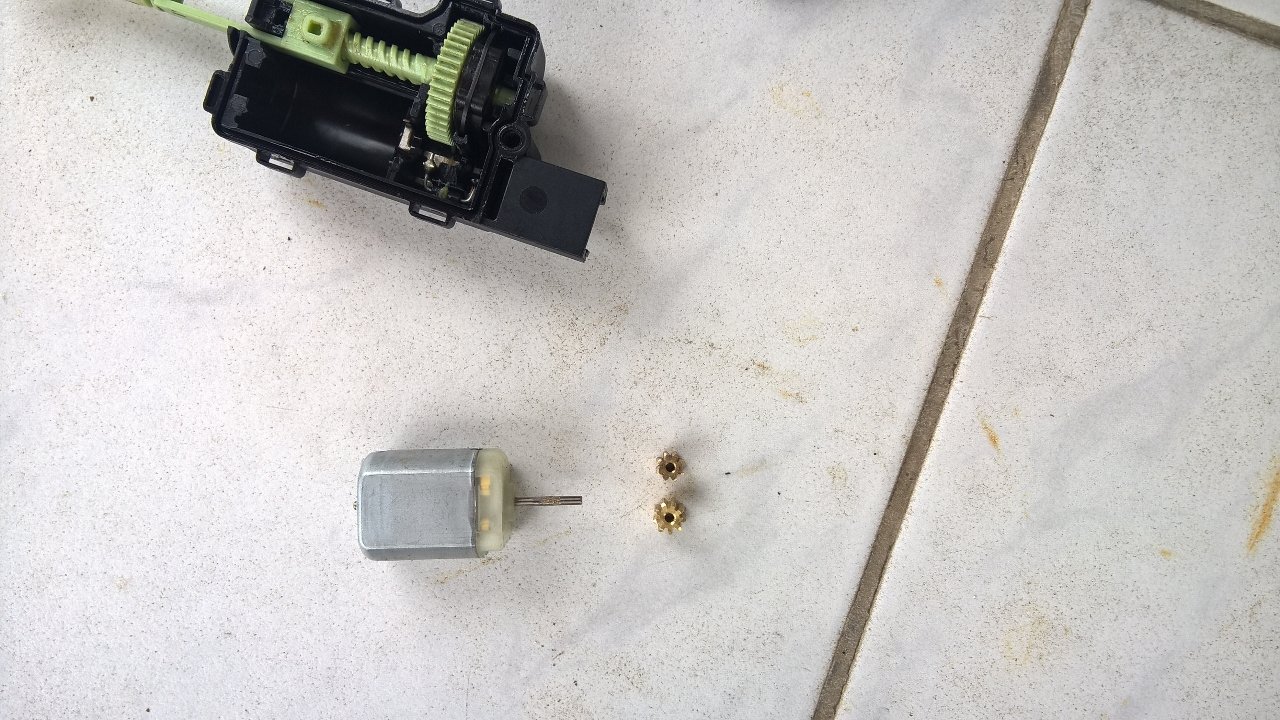

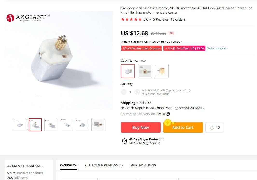

MJSytic Odesláno 3. listopad 2019 Autor Sdílet Odesláno 3. listopad 2019 Dnes došlo konečně na opravu otevírání pravých dveří. Jak jsem už avizoval, jednalo se o typický problém v aktuátoru viz VIDEO pro představu. Nový modul se dá pořídit od neskutečných 12-13 stovek. Já se rozhodl jít cestou opravy. Po celkem dlouhém pátrání a zkoumání jsem došel k závěru, že je problém "jen" ve vychozeném motorku, který to celé pohání. I zde na fóru je několik témat, ve kterých se o tom mluví, ale nikdo to bohužel nedotáhl do konce. Rozhodl jsem se tedy zariskovat a objednal jsem náhradní motůrek z Aliexpressu. Předcházelo tomu měření a koumání, protože jako naschvál bylo třeba najít verzi, která má správné umístěné konektory. No a jak už to tak bývá, tenhle typ je mnohem dražší než ty ostatní, kterých se všude valí mraky. Nakonec jsem objednal verzi pro ovládání dveří do Opelu, protože byl (až na počet zubů na ozubeném kolečku 8 vs 7), rozměrově identický, jako původní. Cena s dopravou byla ještě rozumných 360Kč (vzhledem k ceně OEM dílu). Jediný zádrhel byl tedy v nutné záměně ozubeného kolečka. Trochu jsem se toho obával, ale nakonec to šlo krásně z hřídelky sklepnout a následně zase nasadit. Celá oprava tedy trvala cca 30min a dveře se zase otevírají, jako za mlada WP_20191103_13_45_51_Pro.mp4 Pe.Tr, P607Olda, jarokare a 5 další ohodnotil 8 Citovat Odkaz ke komentáři Sdílet na ostatní stránky More sharing options...

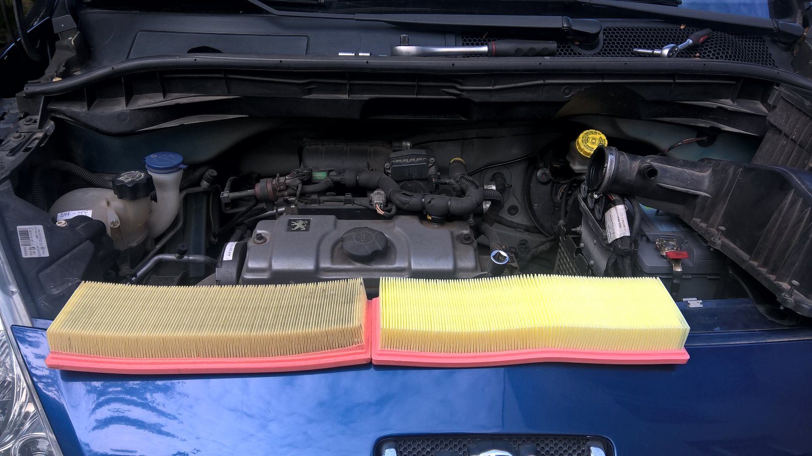

MJSytic Odesláno 2. říjen 2021 Autor Sdílet Odesláno 2. říjen 2021 Je čas vyrazit na STK, tím pádem i čas servisu. Zase to vyšlo na cca 3500km Tentokrát jsem dal i nový vzducháč, ale klidně by tam ještě jednu výměnu vydržel Auto funguje bez problémů, tak předpokládám, že projde v pohodě Jirkap a radim.1008 ohodnotil 2 Citovat Odkaz ke komentáři Sdílet na ostatní stránky More sharing options...

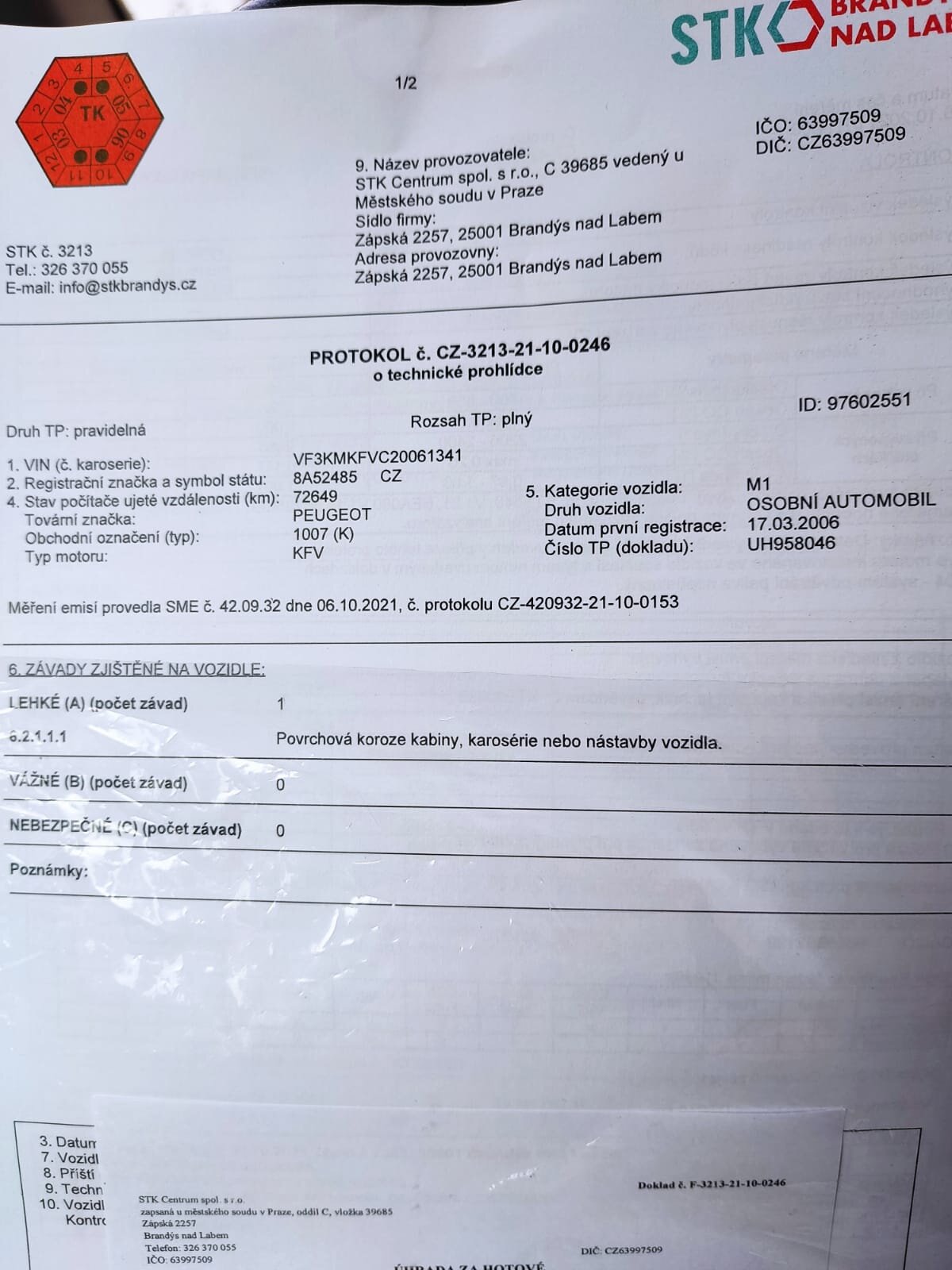

MJSytic Odesláno 6. říjen 2021 Autor Sdílet Odesláno 6. říjen 2021 Tak by měl být zase na 2 roky klid OK406, PaKr a radim.1008 ohodnotil 3 Citovat Odkaz ke komentáři Sdílet na ostatní stránky More sharing options...
