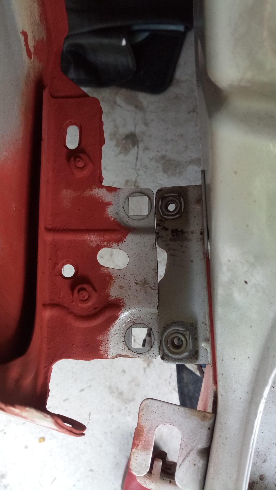

Ferry Odesláno 13. červenec 2022 Odesláno 13. červenec 2022 Hele, ja bych jeste povolil srouby blatniku a mrknul na ty drzaky zespodu, tam to bude urcite chyceny taky, takze natrit pekne z obou stran a az to budes kompletovat, rovnou to vylejt tou ochranou dutin, udela krasnou voskovou zatku a nic se do te mezery mezi plechy nedostane radim.1008 ohodnotil 1 Citovat
MJSytic Odesláno 13. červenec 2022 Autor Odesláno 13. červenec 2022 @Ferry věř mi, že kdyby to šlo rozebrat, tak jsem to dávno rozdělal a nešťoural se v tom, abych z toho spoje ten písek a kamení dostal Bohužel je to k sobě bodově přivařený a odvrtávat a zase vařit to rozhodně nebudu. Ty dvě matky jsou tam na uchycení držáku nárazníku Citovat
Ferry Odesláno 14. červenec 2022 Odesláno 14. červenec 2022 jee, sorry, ted jsem si vsimnul, ze to neni spoj blatnik-drzak, ale drzak-kastle, no to je jasny, ze by byl nesmysl to odbodovavat. Tam to holt bude muset stacit vylit odrezovacem a az vyschne, tak tim voskem, aby navzlinal do te spary Citovat

MJSytic Odesláno 14. červenec 2022 Autor Odesláno 14. červenec 2022 NJN, když to je prostě jinak řešené. Na 308 to je taky v pohodě. 307 a 308 mají navíc blatníky v plastu. 308 má zase jiné pastičky - zadní lem a spoj př. blatníku s prahem Tady na 508 to někdo vymyslel hlavou. 1. kobercové podběhy ve kterých se drží bordel, vpředu navíc půlené, takže přes ten spoj to i přes překrytí lítá až do podběhů. 2. špatně vyřešený úchyt blatníku. Svařené tak, že tam je kapsa, kde se všechen ten bordel (a v zimě sůl) drží. 3. odfláknutý ochranný nástřik vnitřních částí karoserie - v podstatě jen základovka PaKr, OK406, pavelu96 a 1 další ohodnotil 4 Citovat

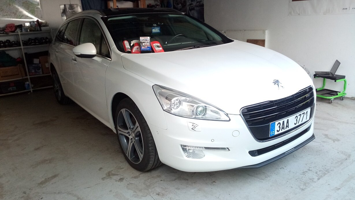

MJSytic Odesláno 29. červenec 2022 Autor Odesláno 29. červenec 2022 Čistota je půl zdraví... Takže ještě uvnitř vyluxováno, oprášeno, nakrémováno a zvenku umyto, antiasfalt, antikoroze, clay a vosk Naštěstí mi skoro všechna autokosmetika došla, takže to dlouho zase dělat nebudu - hrozná práce Teď přeparkovat ke straně a na konci srpna bouchnu šampáňo Pak na STK a zase může v klidu parkovat Ferry, Rikic339, OK406 a 4 další ohodnotil 7 Citovat
Pe.Tr Odesláno 29. červenec 2022 Odesláno 29. červenec 2022 pekny. neuvazovals o nejake interierove plachte na auto , nejake lepsi ,neskrabaci. Milan+ ohodnotil 1 Citovat
MJSytic Odesláno 29. červenec 2022 Autor Odesláno 29. červenec 2022 @radim.1008 Že jo Ale asi budu muset odsát pár desítek litrů nafty, spálit jí v traktůrku a nahradit nějakou čerstvou @Pe.Tr byla mi nabízena luxusní hedvábná, ale bylo na ní logo SKODA Ale třeba se časem ta se správným logem objeví, až budou nějaké výstavy Citovat
