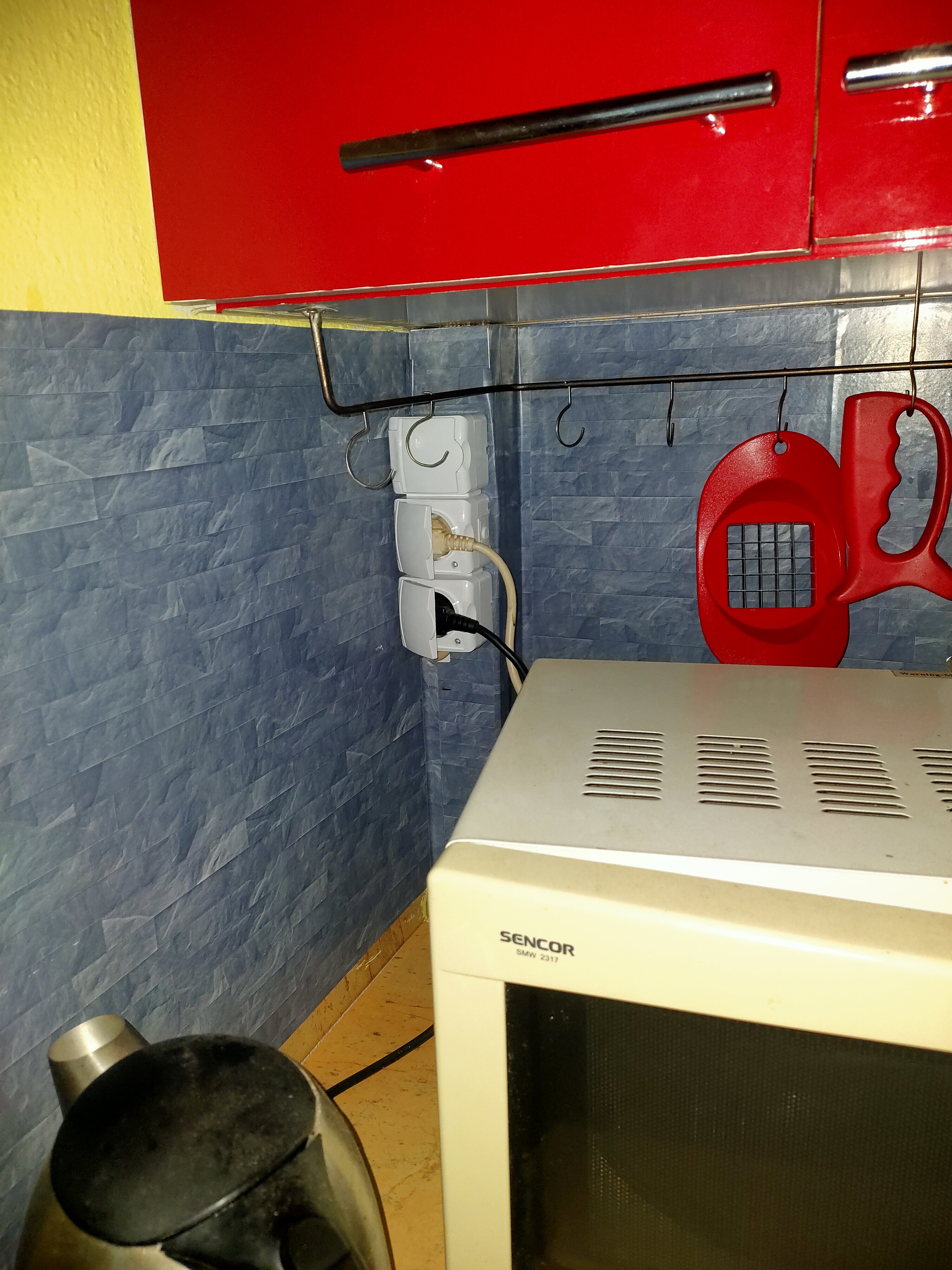

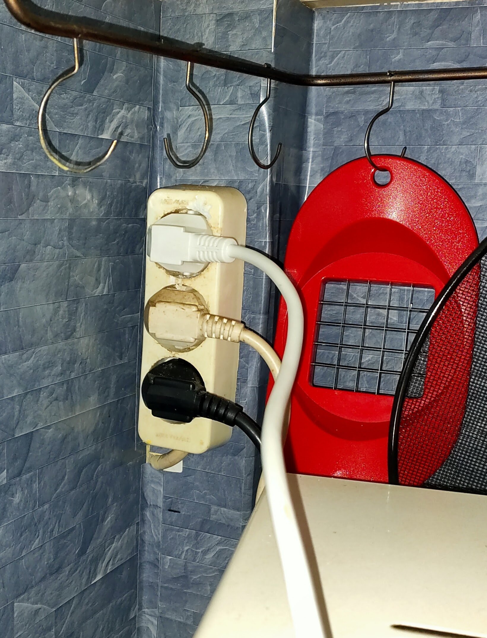

vendelinek Odesláno 24. říjen 2022 Odesláno 24. říjen 2022 (upraveno) Tak jako po ránu každej den se probouzíme kafíčkem a když tak popíjíme povídám nesmrdí tady něco,cejtim jakoby se něco připalovalo,šel sem se kouknout do zrcadla jestli mi nečouději fousy pod nosem když sem si zapaloval a nic,rozhlídnul sem se po kuchyni a koukám,že je zásuvka nějaká divná ,tak honem vypnout pojistky a šupem do města do ELMY koupit novou troj zásuvku,takže dopoledne bylo takový zpestření,hodinku a půl sem u toho strávil Upraveno 24. říjen 2022 uživatelem vendelinek Citovat

sitler Odesláno 24. říjen 2022 Odesláno 24. říjen 2022 Kdyz vidim rychlovarku a mikrovlnku zapojeny do psa, tak se mi jezi chlupy na zadech Citovat
Pepito Odesláno 24. říjen 2022 Odesláno 24. říjen 2022 @vendelinek, ta třetí zástrčka je určitě lednice nebo mrazák. Citovat
vendelinek Odesláno 24. říjen 2022 Odesláno 24. říjen 2022 Lednice mrazák má jinou přípojku Nechápu proč se jim tady ježej chlupy Citovat
Medvěd Odesláno 24. říjen 2022 Odesláno 24. říjen 2022 Vendi - já taky ne A právě ta nevědomost nám umožňuje žít v naprostém klidu vendelinek a Péťa ohodnotil 2 Citovat
sitler Odesláno 24. říjen 2022 Odesláno 24. říjen 2022 Protoze vim, jak vypada prumerna prodluzovacka zevnitr a kolik proudu bere prumerna rychlovarka a tim padem nakolik se to tam krasne hreje Holt dan za vystudovanou elektroprumyslovku Pepito ohodnotil 1 Citovat
vendelinek Odesláno 24. říjen 2022 Odesláno 24. říjen 2022 Nemusíš se "chlupit",úplně původně byla zásuvka nad zemí,bydlím v paneláku víc jak 30 let a předělával jsem kuchyň před asi 20ti lety,tak jsem prostě jen přemístil zásuvku mimo zeď aby byla přístupná ,není to vlastně prodlužovačka ,jen jsem vytáhnul a nahradil kabel mimo zeď novým tří pramenitým,jo pravda, původně byly zásuvky dvojky,já jsem dal trojku,to je jediná změna ,a ta trojka už taky měla něco za sebou už to taky potřebovala a řekla si o to Citovat
Sawoy Odesláno 24. říjen 2022 Odesláno 24. říjen 2022 No je to na hraně nebo za ... tyhle prodlužky jsou v drtivý většině klasifikovaný jako desetiampérový při 250 voltech čili 2500 W max. ... mikrovlnka mívá 1200-1600, konvici tipuju 1800 a víc čili o hubu. O třetí zásuvce nemá cenu mluvit ... Citovat
