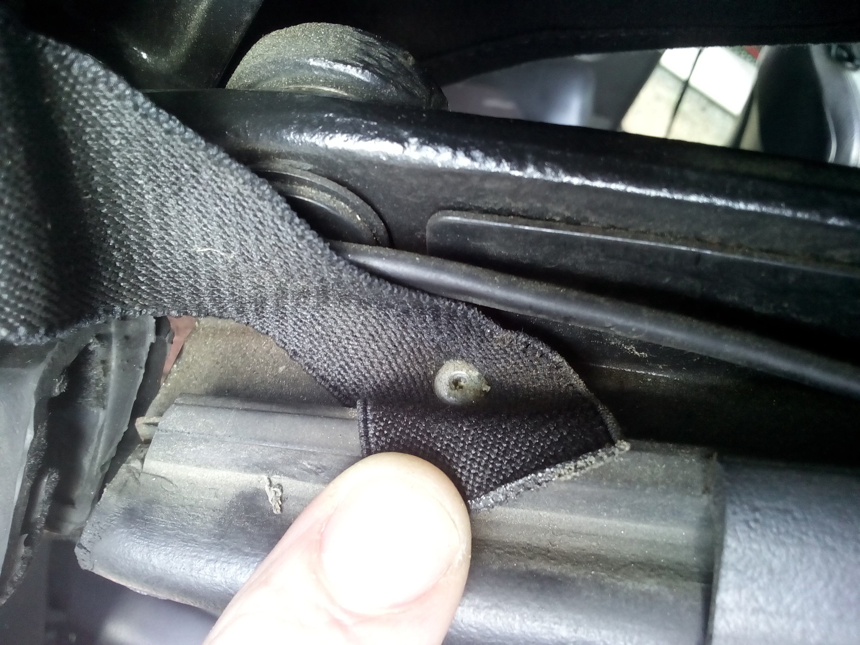

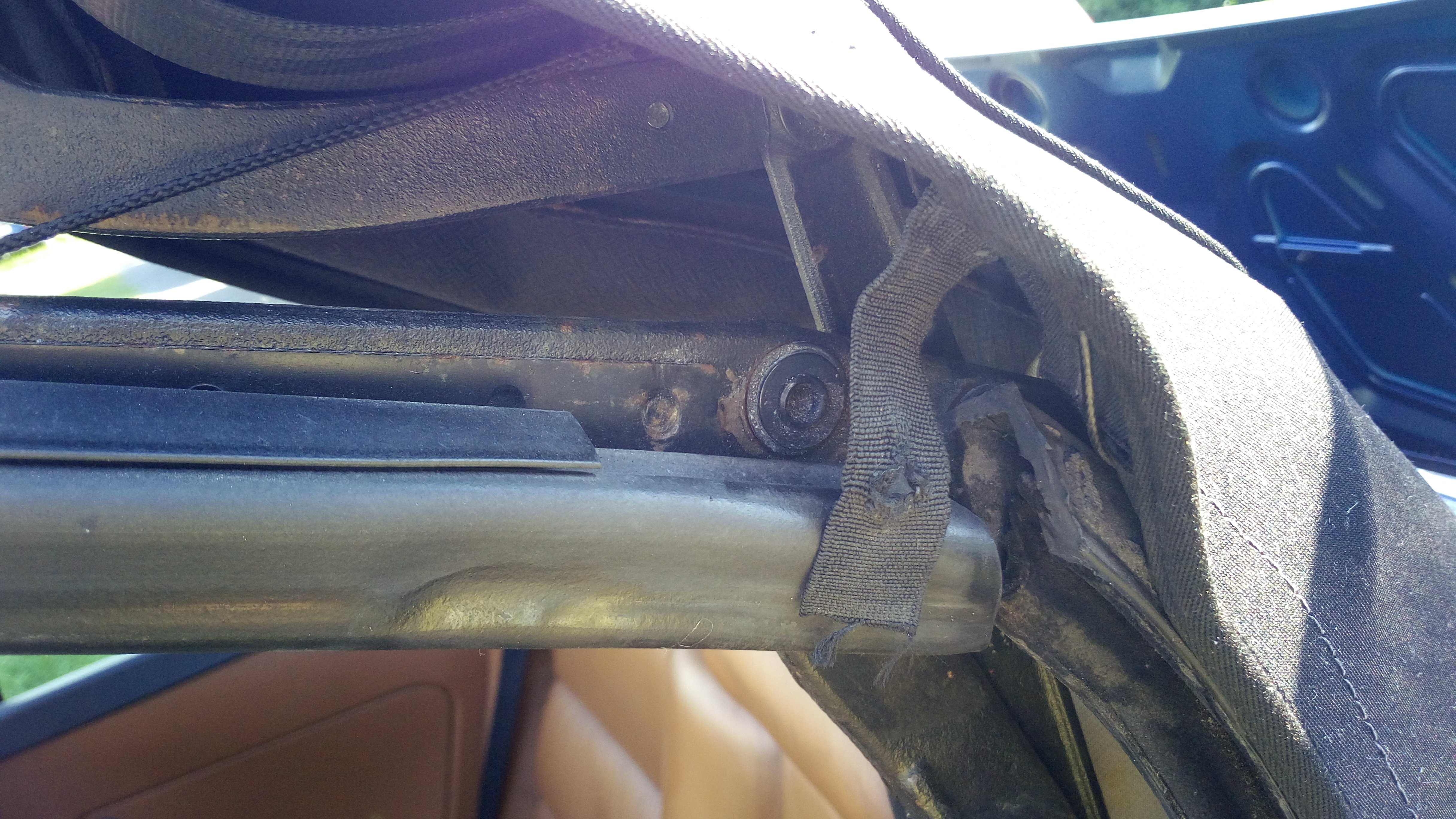

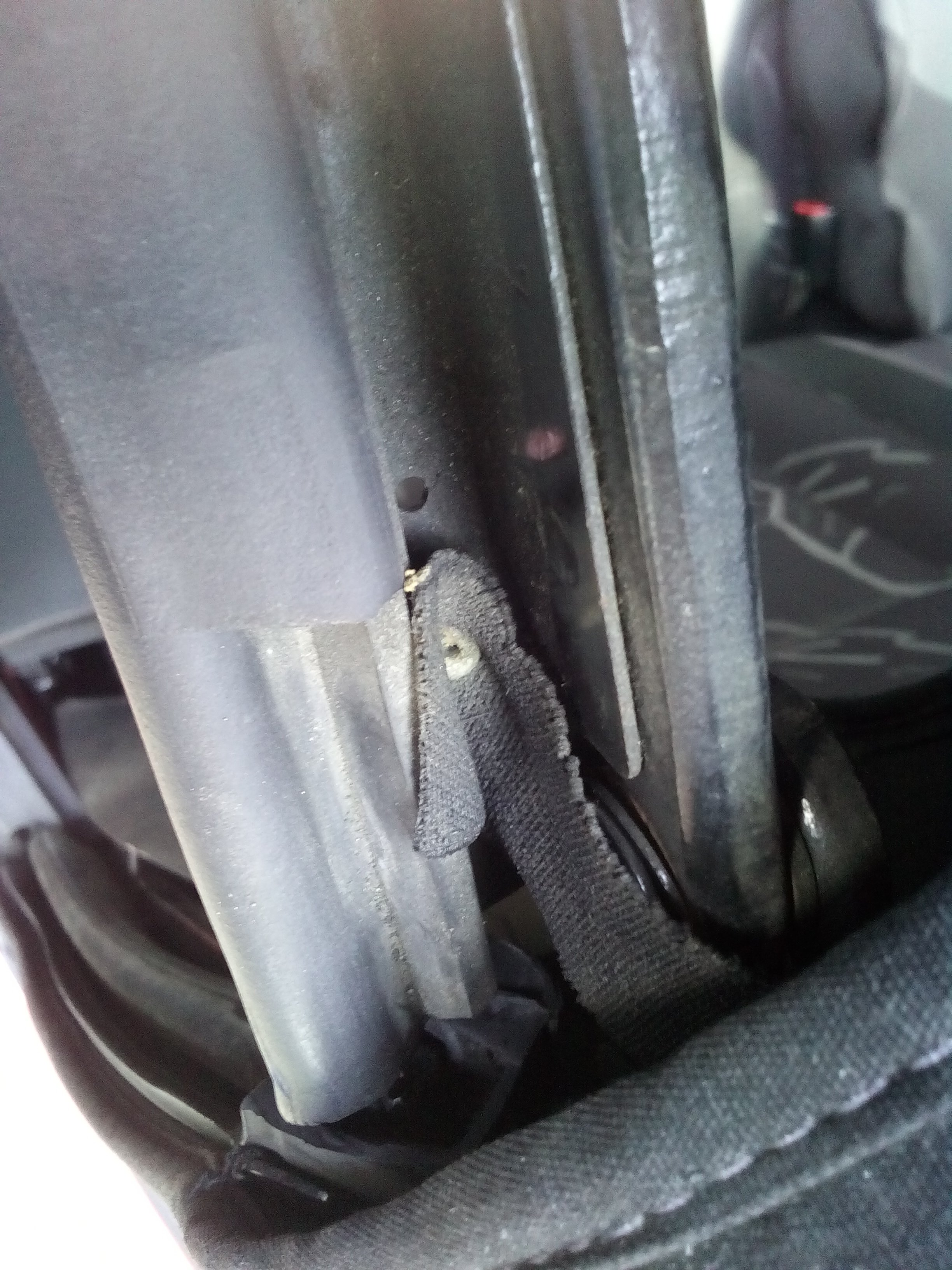

Ferry Odesláno 14. květen 2018 Odesláno 14. květen 2018 (upraveno) mel bych dotaz a prosbu na 306 cabrioletaky, na moji strese uz jsou hodne unavene pruzne pasky, ktere pritahuji nektere casti strechy pri skladani, v podstate uz to nejsou vubec pruzne gumicky jako v trenkach ale vytahane tkalouny, ze kterych vypadavaji zbytky zpuchrele gumy. Navic dve kratke jsou odnekud vytrzene, myslim, ze byly prinytovane do listy, ale nejsem si jist, tak pokud by to nekdo z vas mel cajk a vyfotil by mi to, byl bych vdecny. Upraveno 14. květen 2018 uživatelem Ferry Citovat
Roman Bazi Odesláno 14. květen 2018 Odesláno 14. květen 2018 V neděli jsem nasadil na Cabrio plátěnou střechu, ale dal jsem zase zpět hardtop. Pokud o vikendu hardtop sundám, vyfotím Ti to. Tyhle boční mě asi zatím drží. Citovat
Roman Bazi Odesláno 20. květen 2018 Odesláno 20. květen 2018 (upraveno) @Ferry , tak pásek mám přinýtovaný k rámu do druhé dírky od předu. První foto levá strana, druhé foto pravá strana. Kdyby Ti to nestačilo, napiš. Upraveno 20. květen 2018 uživatelem Roman Bazi Citovat
Ferry Odesláno 20. květen 2018 Odesláno 20. květen 2018 super, dik moc, tak je to tak, jak jsem si myslel, jak bude chvilka, pustim se do toho a novy pasky prinytuju zpatky Citovat

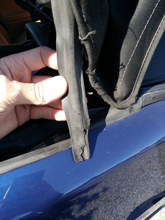

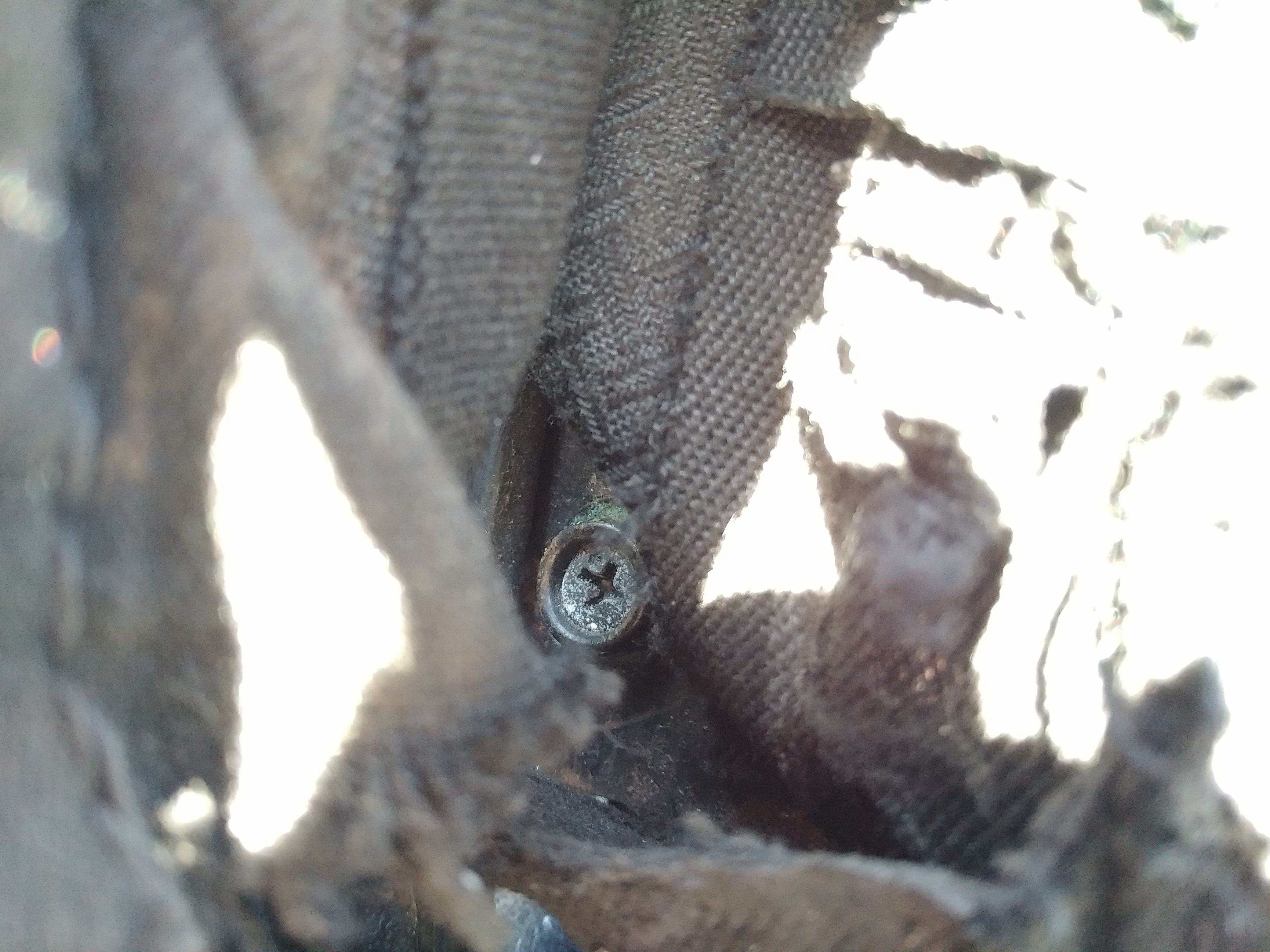

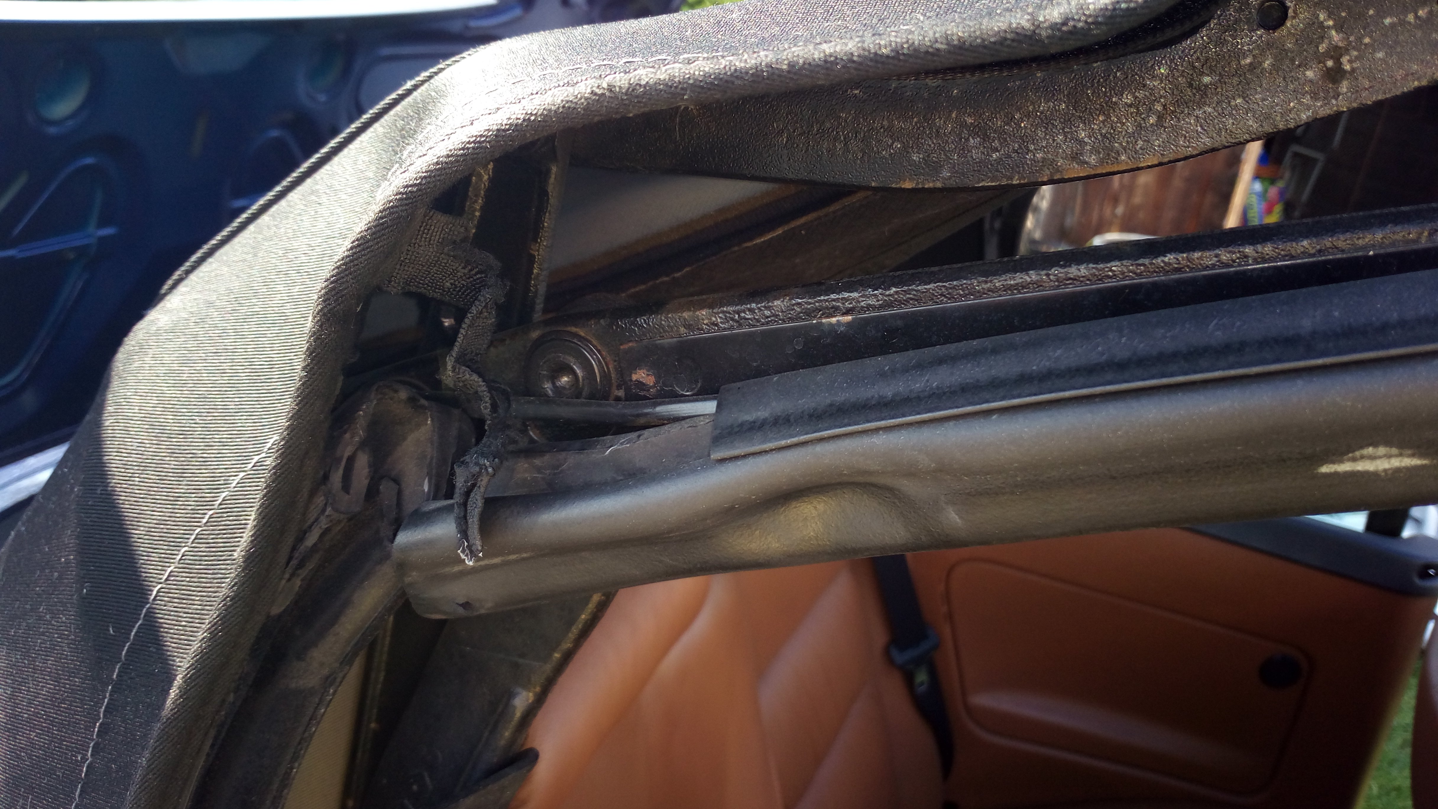

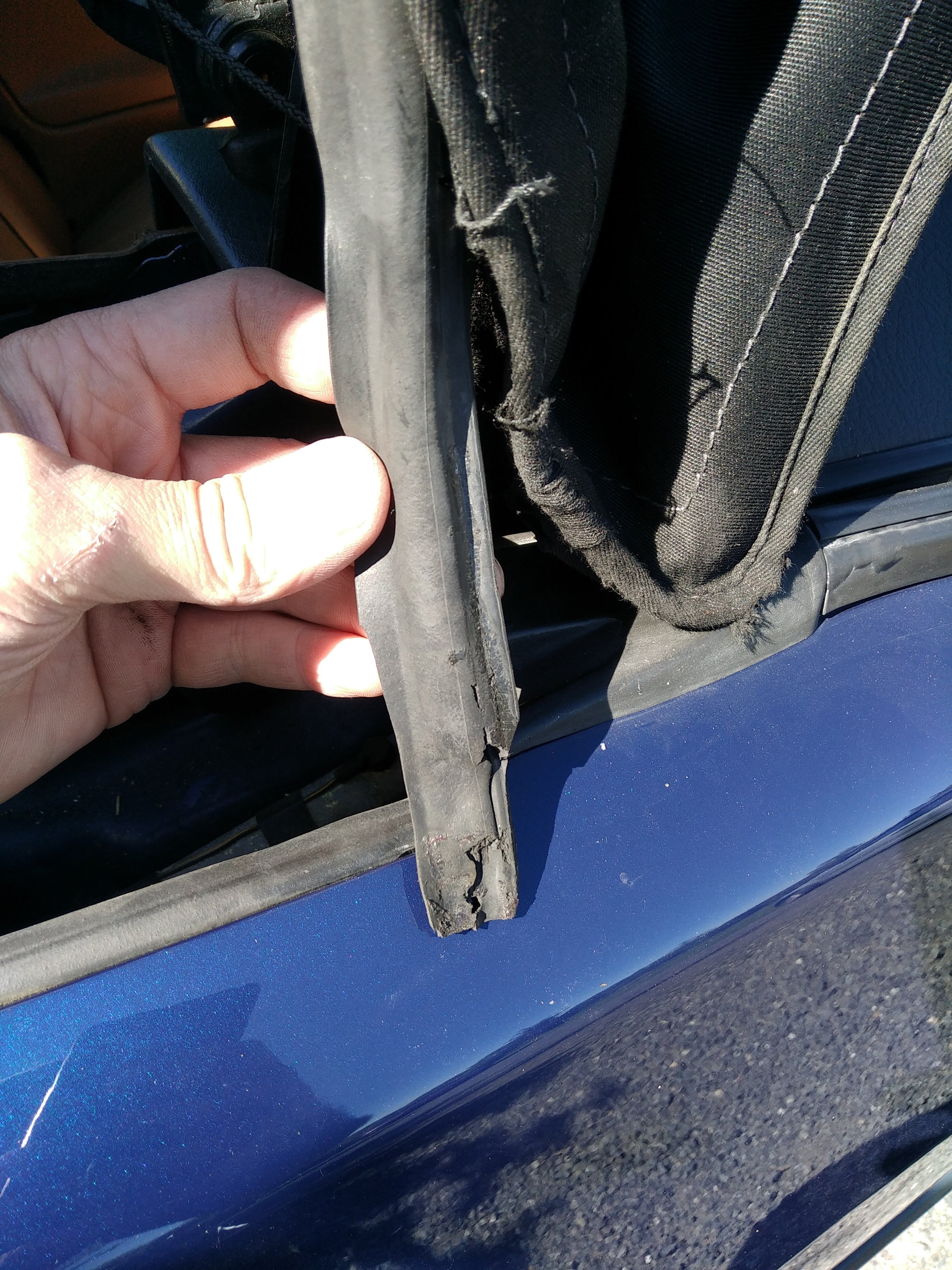

Ferry Odesláno 30. červen 2018 Odesláno 30. červen 2018 Dalsi hadanka pro kabrioletaky kam patri prichytit tesneni viz foto, na obou stranach ho mam odnekud utrzeny, ale nikam mi moc nepasuje, kam by prislo prichytit, leda tak pod ten sroub na druhe fotce, ale ten spis vypada jako protikus klasickyho "patentu" a nevypadaj, ze by se z pod nej neco vytrhnulo, to by byl zbytek gumy pod nim Citovat
Ferry Odesláno 30. červen 2018 Odesláno 30. červen 2018 Ee, tam je to hodne skicoidni, tam jsem ani poradne tohle tesneni neidentifikoval Citovat
