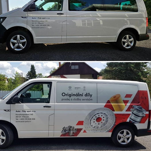

Medvěd Odesláno 30. červenec 2024 Odesláno 30. červenec 2024 (upraveno) před 23 hodinami, Milan+ napsal: Na sklech nemá žádná nálepka co dělat. Zbytečné dohady. Max ty fólie s atestem. Když budou měřit propustnost tak to procentuelně nedá nic,protože ty nálepky jsou nepropustné. Opravdu ?? A co třeba tohle Jinak nejsem fandou takových polepů, ale vzhledem k tomu kolik aut (a třeba i autobusů) je takhle upravených jsem přesvědčený o tom, že nějaká samolepka ze srazu na třetím okně u MPV nemůže ničemu vadit (i kdyby jich tam bylo 10). Něco jinýho je to na oknech, kterými řidič sleduje provoz (čelní sklo, okna v bočních dveřích) a jsem ochoten připustit diskuzi o okně v PRAVÝCH druhých dveřích a oknem v pátých dveřích, třetí okno u MPV reálně málokdo v provozu využívá. Plechový dodávky jsou neprůhledný krom kabiny naprosto všude a je to cajk, tak bych to fakt nijak nehrotil. Upraveno 30. červenec 2024 uživatelem Medvěd Citovat
Radek Hurvajz Odesláno 30. červenec 2024 Odesláno 30. červenec 2024 před 33 minutami, Medvěd napsal: A co třeba tohle To bude atestovaná dírkovaná folie, je přes ní vidět i ven. Vyhláška hovoří jasně, "v zorném poli řidiče nesmí byt nic co by překáželo výhledu" krom atestovaných folií, dřív jsi mohl mit zadní boční okna a zadní okno zalepený uplně, ale od jistý doby se bere zorné pole vše kam oko dohlédne a to i přes zrcátko či otočenou hlavu. radim.1008, Péťa a Rikic339 ohodnotil 3 Citovat
