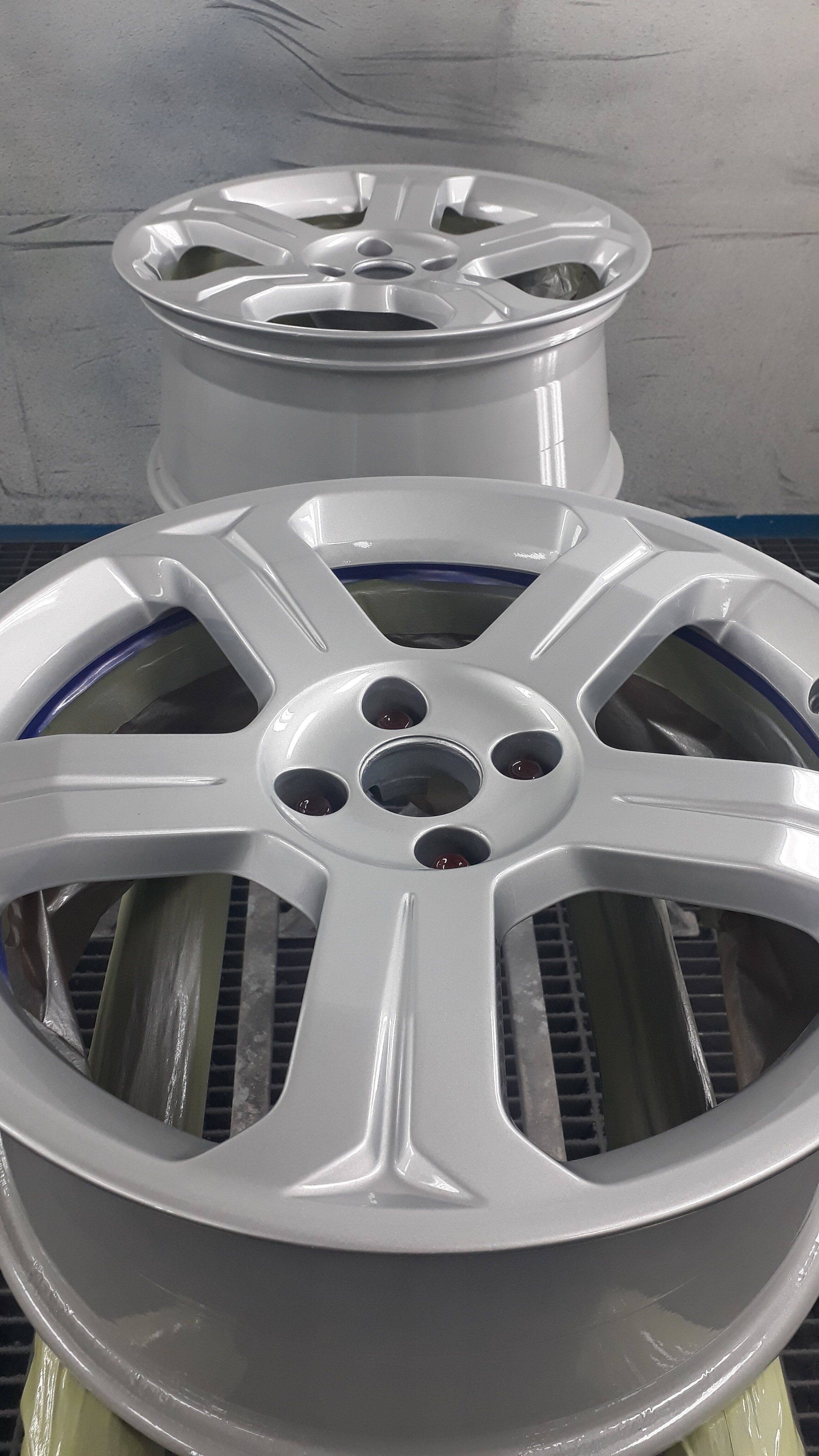

Béďa Odesláno 16. prosinec 2021 Autor Odesláno 16. prosinec 2021 nechal jsem dát kolům Pro Race 1.2 nový kabát, bílou nahradila barva grafit lexus a já jsem spokojen.. ozzy56, Péťa, Pepito a 6 další ohodnotil 9 Citovat
MilanF1 Odesláno 16. prosinec 2021 Odesláno 16. prosinec 2021 Takový bych lakovat nechtěl... Já raději jednodušší. V téhle barvě vypadají opravdu dobře. radim.1008 ohodnotil 1 Citovat
