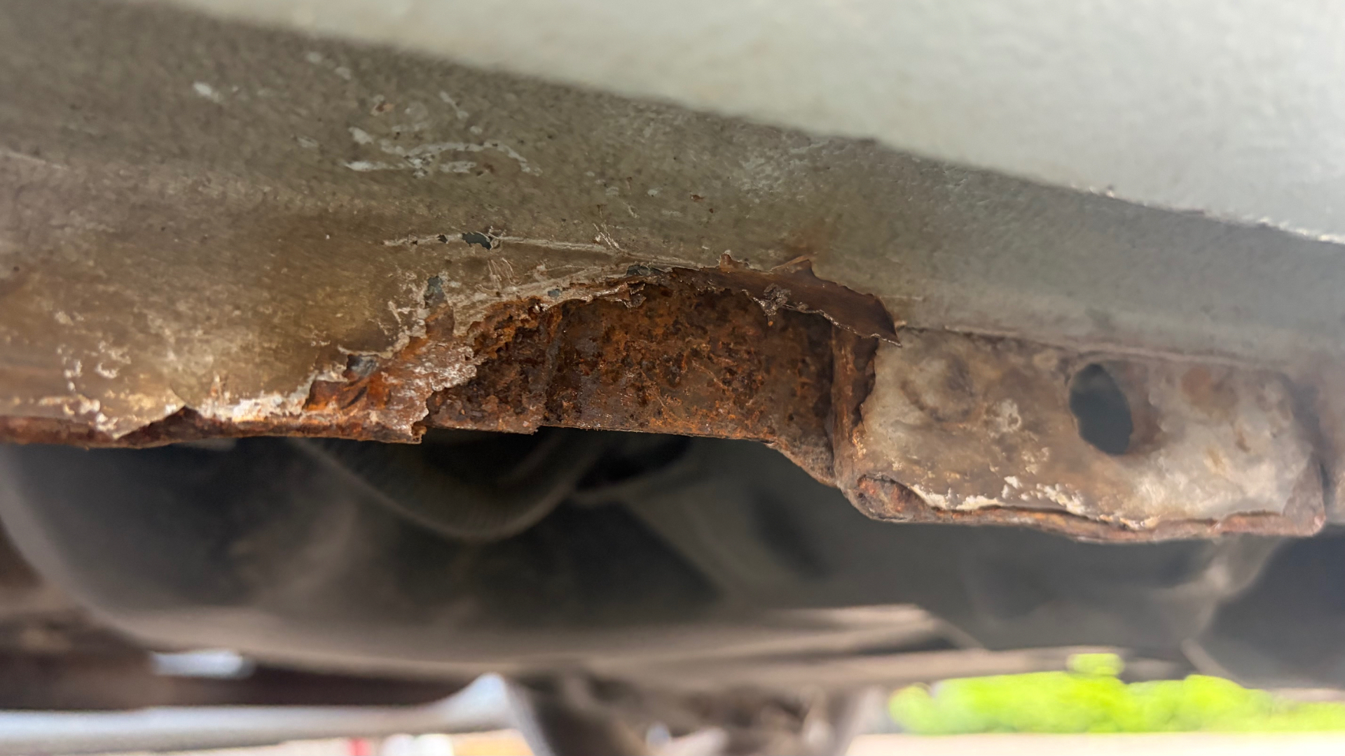

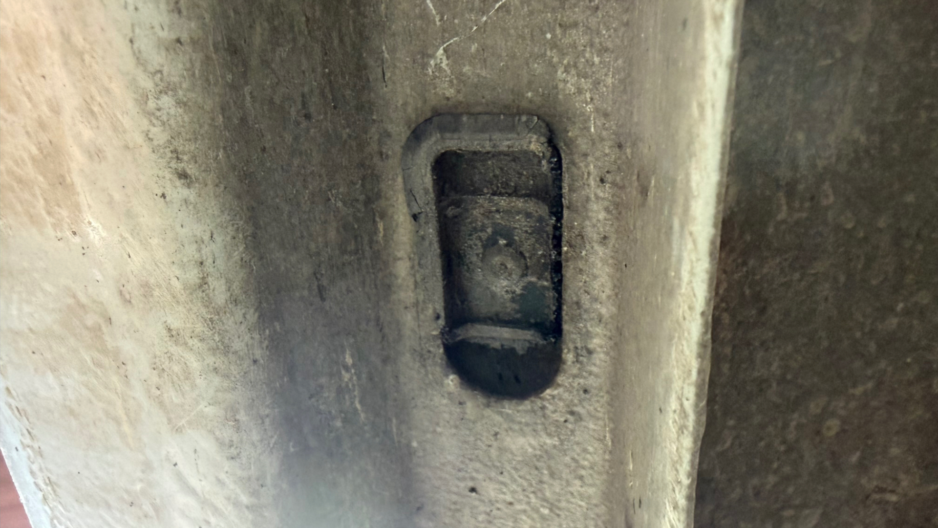

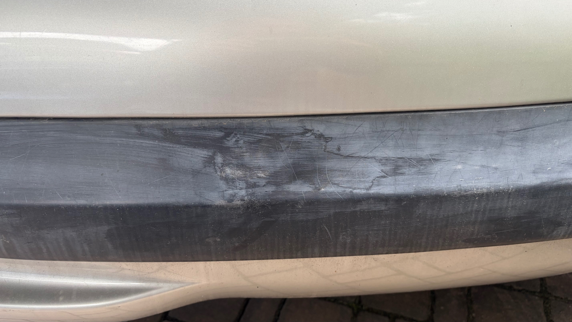

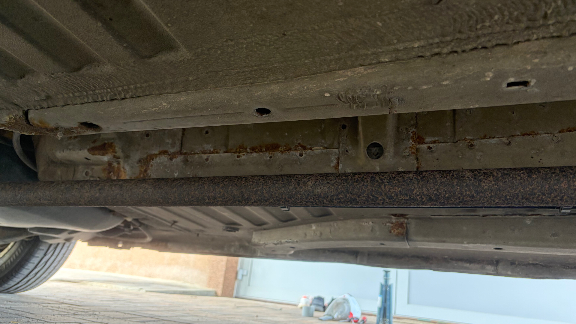

Charlie 1 Odesláno Neděle v 09:52 Autor Odesláno Neděle v 09:52 Tak jsem dnes auto prolezl… chybí zaslepky prahu budu muset sehnat…. chybi tepelný štít nad výfukem asi….nebo jestli tam z výroby vůbec není…. cim udělat černý plasty černý jsou vyšisované od slunce co se vám osvědčilo …. na jednom místě práh řezné už je část rantlu pryč co doporučujete aby se to minimálně zastavilo a nelezlo dál…. nikde jsem na prahu nenašel odtokové kanálky….jako má 406…. a něco v motoru drnčí viz video….kdyz se motor ohřeje je to tichý….co by to mohlo být, mám podezření na přepážky ve svodech…. IMG_7302.mov Citovat
Radek Hurvajz Odesláno Neděle v 10:45 Odesláno Neděle v 10:45 (upraveno) Záslepky jsem objednával u nás v servise přímo od pažoutů, a odtoky na co když tam jsou ty záslepky, Pokud by tam byla voda tak ji vypustíš tou záslepkou. Ale nikdy se mi to nestalo že by byla v prahu voda u 207 Upraveno Neděle v 11:08 uživatelem Radek Hurvajz Citovat

ozzy56 Odesláno Neděle v 15:33 Odesláno Neděle v 15:33 práh očisti ocel. kartáčem a díru zatmel, pak vylij oba prahy olejem, třeba vyjetým..., do horní části prahu vrtni 10 díry a tudy nalij olej, zacpeš to gumovýma zátkama, jedna cca 6 Kč, spodek auta bych očistil a natřel čímsi na spodky, více tu plechařinu neřeš, bude to drahé..., nějakých 5 roků to určitě vydrží a pak pošli dál..., na plasty a pneu kupuju sprej ,oživovač Coyote' za cca 130 Kč, tepelný štít neřeš, motor nevím Citovat
Radek Hurvajz Odesláno Neděle v 17:12 Odesláno Neděle v 17:12 před 1 hodinou, ozzy56 napsal: olejem, třeba vyjetým Proboha tím ne, vyjetý olej obsahuje kyseliny a agresivní látky který tu korozi ještě podpoří. OK406 a dýzl ohodnotil 2 Citovat
ozzy56 Odesláno Neděle v 17:20 Odesláno Neděle v 17:20 ale prd, odhaduju tu 207 na stáří cca 16 let plusminus, tam nemá cenu (doslova) používat origo přípravky na dutiny atd., tahle auta jsme vylívali olejem (byl zadarmo), postupem jak píšu nahoře a za půl hodiny vyřešeno ale kdo si myslí, že u takového auta má smysl investovat do alelujá, tak může, jasně... Milan+ ohodnotil 1 Citovat
VojtouNerCZ Odesláno Neděle v 18:00 Odesláno Neděle v 18:00 Jak tam je tohle, už je ten práh nahlodanej i nahoře vevnitř. Osobně bych odrbal, natřel odrezovačem (já ho sem tam stříknu rozprašovačkou pod tlakem i do prahů), vzít nějakým antikoro patlalem, přetřít tmelem, ať to nebije do očí, a celý spodní lem vzít na černo. Prahy bych vzal voskem nebo olejem, to je buřt, ale vosk zatuhne a neteče ven. Kdybys to chtěl poradně, holt řezat, otázka, jak dlouho se auto plánuje nechat. Citovat
Charlie 1 Odesláno Neděle v 18:26 Autor Odesláno Neděle v 18:26 tak holka na vyježdění a za 4 roky kluk na začátky , to by asi vydrželo asi i kdybych na to nesáhl …..je to 11/2007 ozzy56 a Medvěd ohodnotil 2 Citovat
Vena garážmistr Odesláno Neděle v 21:26 Odesláno Neděle v 21:26 Sorry ale plánování budoucnosti auta který je starší jak 18 roků na dobu delší než je expirace běžící STK je vcelku odvaha a za mě nesmysl pokud to není auto které je něčím vzácné. V okamžiku kdy STK má do expirace měsíc dva je potřeba se bez růžových brýlí na auto podívat nejlépe v servisu kam normálně nejezdí neb mechanik o něj se starající může trpět určitou provozní slepotou a nechat stav vozu posoudit nezávislím mechošem a podle výsledků této kontroly začít hledat řešení. Já netvrdím že 18+ staré auto musí být nutně v horší kondici než třeba 6 letý auto ale je třeba se na to dívat reálně. Má smysl do auta jehož tržní cena je kolem 15 000 nacpat 20-30 000 s tím že to teda teď proleze STK ale za další dva roky to bude třeba chtít znova takovou investici nebo to prodat v tom stavu v jakém to je i třeba za 10 nebo 8 000 a ty prachy co by to spolklo přiložit a pořídit něco aspoň o 3-4 roky mladšího co sice bude chtít taky nějakou investici ale pořád má větší budoucnost 14-15 let starý auto než 18 letý. Asi za tenhle koment schytám bídu. Ale nedokážu si to odpustit. ty částky berte jen jako příměr ozzy56, VojtouNerCZ a Dave_k ohodnotil 3 Citovat
ozzy56 Odesláno Pondělí v 05:50 Odesláno Pondělí v 05:50 asi tak , když si koupíš první auto, bývá staré a ojeté (nebudeme se zabývat těma, co kupují mladým nového mercedesa), samozřejmě z něj chceš udělat funglovku , taky jsem si tím prošel u několika aut , bohužel pozdě zjistíš, že to bylo vyhazování peněz..., nějaký smysl má udržovat auto na úrovni pouze od novoty, ale čím víc staré auto se musí udržovat úměrně k věku, jinak je to zase kasička--zvlášť v dnešní době, kdy je aut hafo je nejrozumnější pojezdit, prodat a koupit zas něco mladšího, je to moje celoživotní zkušenost, prostě udržovat při životě starou rachotinu do bezvědomí může jenom ten, co tomu rozumí, má na to prostory a je to jeho koníčkem a hlavně má na to čas jak jsem tu psal už víckrát-- co se dá do provozu auta starého 5-10 let, odhadem 20-30 tisíc ročně?? já dávám bokem a pak si koupím co 2-4 roky nové auto, samozřejmě u té značky a toho prodejce, který mi dá největší slevu a cenu na protiúčtu , takže nevím co to je STK, emise, nové gumy atd., atd. VojtouNerCZ ohodnotil 1 Citovat

Rikic339 Odesláno Pondělí v 09:43 Odesláno Pondělí v 09:43 Na ty plasty doporučuju třeba Revive, mám vyzkoušeno že to funguje hezky a něco málo to i vydrží A nedá mi to ale pro @Medvěd k tý Kooperativě a vracení bonusů - měl jsem to půl roku a je to naprostá kravina. Veškerý data ti jdou z telefonu a ne auta - není tam automatické rozpoznání že jedeš ve svém či jiném autě nebo autobusu či tramvaji, není tam rozpoznání kdo řídí, GPS často kecá (typicky ti vyhodnotí příliš rychlou jízdu do zatáčky, protože třeba na chvilku vypadl signál) atd.. Už z principu věci kdy ti to strhává body za třeba prudké brzdy jakožto nebezpečnou jízdu - sorry ale když mi tam někdo vjede nebo vběhne chodec a já zabrzdil a ubrzdim to, tak je to naopak dobře protože jsem tím zabránil nehodě a ne že ti za to ještě strhnou body.. Navíc ti to musí nonstop běžet na pozadí v telefonu a vyhodnocuje tvůj pohyb.. Je to jen lákadlo jak ulovit zákazníky, takovej skoro podvod.. OK406, Charlie 607 a Péťa ohodnotil 3 Citovat

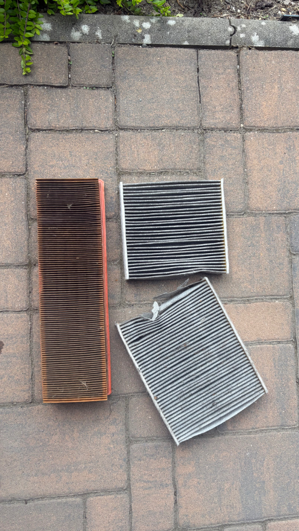

Charlie 1 Odesláno před 8 hodinami Autor Odesláno před 8 hodinami Tak výměna filtrů a svíček ….. Milan+, radim.1008 a ozzy56 ohodnotil 3 Citovat
