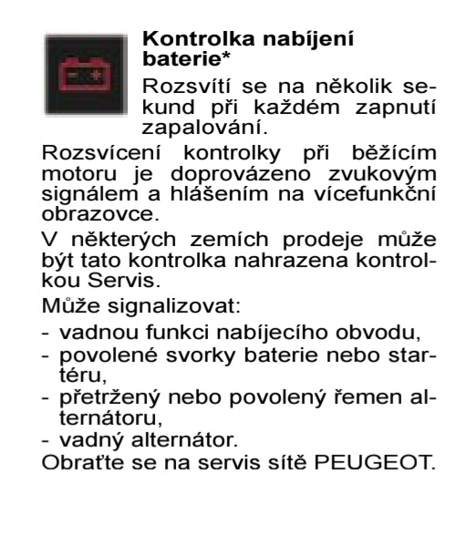

Ice-man Odesláno 16. únor Odesláno 16. únor Ahoj. To je 307 face? Ta kontrolku dobíjení nemá. Pokud alternátor dává málo proudu tak klesne i napětí. Ledaže bys změřil na alternátoru 14V a na baterii třeba 12V. To by znamenalo špatný kontakt na svorkách nebo kostře. U starého auta a klasického dobíjení, napětí na alternátoru, baterii a třeba zapalovači musí být stejné. Zkus měřit při jízde napětí v zapalovači a pokud tam bude stabilně kolem 13,5V a více tak dobíjí správně. Pokud tam bude méně nebo bude kolísat tak je to špatně. Na 307 se mi stalo že vadný alternátor sice dobíjel, ale při měření při jízdě napětí kolísalo mezi 11 a 13V až to nakonec vybilo baterii úplně. Citovat
ChouLu Odesláno 16. únor Odesláno 16. únor Kontrolku má vždy, jenom nefunguje tak, že svítí po tom co auto přestane dobíjet Ale až klesne napětí k cca 11.4V Citovat
Ice-man Odesláno 16. únor Odesláno 16. únor (upraveno) 307 po faceliftu kontrolku dobíjení nemá. Sice je na budících, ale není použitá. Místo toho hodí hlášku "electric circuit faulty" s oranžovým vykřičníkem a to až když je baterie skoro vybitá. Zároveň vypne rádio a venilaci. Taky jsem se divil, že nesvítí, když mi to přestalo dobíjet, ale tak to je. V návodu to i píšou, že kontrolka může být nahrazena hláškou na displeji. Upraveno 16. únor uživatelem Ice-man Citovat
