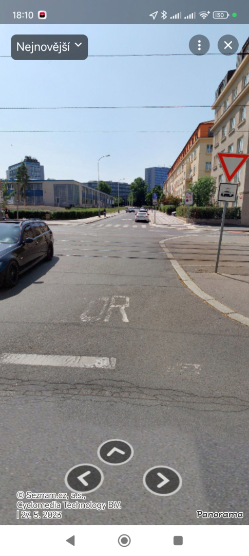

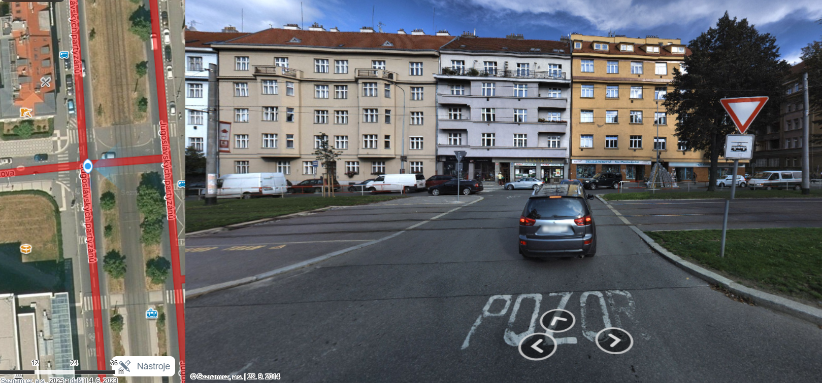

Medvěd Odesláno 13. leden 2025 Odesláno 13. leden 2025 Pod tou značkou na zemi je ještě zbytek nápisu POZOR, který je opět VPRAVO Teď si fakt nevybavuju jestli tam je i Teď a obnovenej nebo ne Citovat

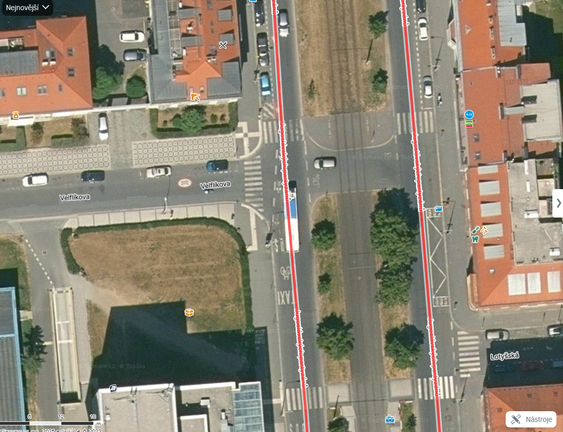

RichVa Odesláno 13. leden 2025 Odesláno 13. leden 2025 (upraveno) No já to vidím jako @Medvěd - beru to tak, že tramvajový pás je z obou stran oddělen zelenými pásy a je to de-facto pokračování Velfíkovy a tedy se to chová jako ulice a ne prostor v křižovatce. Proto je zde značka "Dej přednost v jízdě tramvajím" - jinak bych ji čekal na dodatkové tabulce se šipkou na JP. Z ulice Velfíkovy by byla zbytečná, neboť tam je značka "Dej přednost v jízdě". V tomto názoru mne utvrzuje i obrázek panoramy z druhé strany z roku 2014, kde je čitelný nápis na asfaltu v pravém jízdním pruhu. Toť názor "vesničana" často se pohybujícího po hlavní vsi a občas i v těchto místech. Upraveno 13. leden 2025 uživatelem RichVa Radek Hurvajz a Medvěd ohodnotil 2 Citovat
sitler Odesláno 13. leden 2025 Odesláno 13. leden 2025 (upraveno) https://autosalon.tv/novinky/ridicuv-chleba/nekteri-ridici-si-stale-neumi-spravne-najet-do-krizovatky-neznaji-totiz-zakladni-pravidlo // tady teda konkretne zminujou tu ulici, ze tam to obecny pravidlo neplati, bo znacky... ale ... obecne plati uvedene. Upraveno 13. leden 2025 uživatelem sitler RichVa a Medvěd ohodnotil 2 Citovat

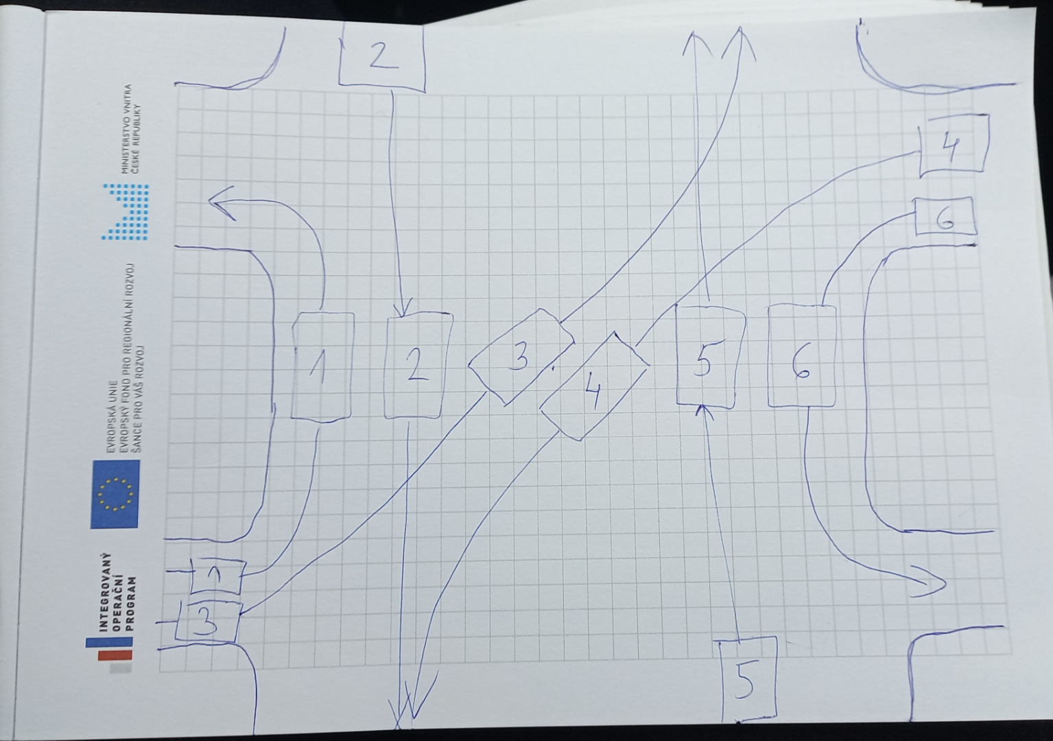

Weri 605 Odesláno 16. leden 2025 Odesláno 16. leden 2025 Problém v těchto typech křižovatek je v prostoru.. ty přejezdy by měly bejt širší.., aby řidič mohl plnit 361 bez obtíží... čistě teoreticky by se tam mělo vejít 6 aut vedle sebe.., ale to je jen v pár případech tak velkorysé... omlouvám se za kvalitu, ale asi takhle... Pepito, zbynek..s, Péťa a 3 další ohodnotil 6 Citovat
ozzy56 Odesláno 16. leden 2025 Odesláno 16. leden 2025 @Weri 605 no, už jsem cosik na cestách viděl, ale co jsi namalovala tak nikdy--tím neříkám, že nemáš pravdu, ale v praxi se každý staví do pozice 5-6, v naší osadě máme takových míst něúrekom a všude je to jak píšu , ale je frustrující, že přes 50 roků jezdím blbě Medvěd, Radek Hurvajz, zbynek..s a 1 další ohodnotil 4 Citovat
Weri 605 Odesláno 16. leden 2025 Odesláno 16. leden 2025 @ozzy56 třeba na Otakarce v Praze ten prostor zrovna je, ale bez čar sou tam lidi stejně v pr.. Citovat
sitler Odesláno 16. leden 2025 Odesláno 16. leden 2025 (upraveno) no... a tam, kde misto neni, tak se 1+3 slouci, 4+6 taky a 2 a 5 proste pockaj, az budou mit prostor aniz by tam najizdeli a pletli se Ale porad 1 i 3 porad najizdi vlevo tak, aby 4+6 meli vpravo dost mista. Upraveno 16. leden 2025 uživatelem sitler Weri 605 ohodnotil 1 Citovat
