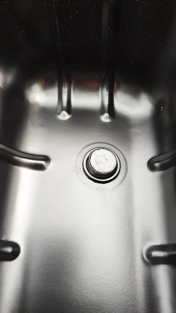

dýzl Odesláno 11. listopad 2022 Odesláno 11. listopad 2022 (upraveno) Je to možné , než jsem na 1,6HDi 90, vyměnil olej. vanu s prolisem šroubu dovnitř za vanu s prolisem ven, tak se odsálo o cca 0,5l oleje víc než vypuštěním. Nyní měním na všech (2,0HDi -RHY a 2,0iV-RFN včetně té 1,6 -9HX) odsátím= vysaji co jde přímo do kanystru (prázdného) a ten zbytek-co se nevysaje teprve vypouštím přes výpustný otvor. Nemaje garage, tak eliminuji možnost rozlití většího množství oleje na parkovišti před panelákem při přelévání z nádoby do které vypouštím do kanystru. Jinak bych jen vysáváním olej neměnil!! JInak ta C4 je docela nízká ,ale i přesto že jsem jinak "prostorově" řešen-není třeba nájezd či rampa. XP je na tom se sv. výškouo lépe a C5? tam ji dám pro své pohodlí do nejvyšší servisní polohy a pak je cca o 30 cm vyšší světlá. Upraveno 11. listopad 2022 uživatelem dýzl Citovat
Petr2805 Odesláno 11. listopad 2022 Autor Odesláno 11. listopad 2022 A to je prave ono, jak pise Dýzl, odsavackou odsal o 0,5L vic, nez pres vypustak (ty vany jsou fakt silene delane). Tudiz si pokladam otazku, v cem odsati oleje muze byt horsi (kdyz odsaji VIC), nez kdyz mi to servisak necha vytect, ale prave diky debilne delanemu vypustaku toho vytece mene.. Karel ohodnotil 1 Citovat

Petr2805 Odesláno 11. listopad 2022 Autor Odesláno 11. listopad 2022 Vena garazmistr - dekuji za obsahle info. Obrazek jsem si o tom udelal. Jde mi o to, ze prostor (zahrada) mam, cas take. Koupit lepsi odsavacku, odsat co to pujde, nasledne vymenit vzduch + olejovy filtr, pak to prolit 0,5L noveho olej, nasledne vysat a nalit komplet motorovy olej, po merku. Proste jen z logiky veci, kdyz odsaju VIC, nez kdyz vypustim ( prave diky spatne resenemu vypustaku), tak je to alespon k zamysleni.. Ajap ohodnotil 1 Citovat
ozzy56 Odesláno 11. listopad 2022 Odesláno 11. listopad 2022 jestli nemáš v úmyslu prolisovat vanu (nebo ji vyměnit za nový typ), tak olej vysávej--vyjde to nastejno Citovat
Petr2805 Odesláno 11. listopad 2022 Autor Odesláno 11. listopad 2022 To je prave ono, ze to vyjde nastejno.. Citovat

Míla72 Odesláno 21. květen 2023 Odesláno 21. květen 2023 (upraveno) Také bych se svěřil se svým názorem. Vlastním 1,6 hdi 84 kW. Jako vyučený mechanik motorář také ctím vypouštění kapalin na nejnižším možném místě. Zjistil jsem, že práve tohle u mé motorizace bohužel nejde. A to díky tomu, že závit výpustného šroubu je vlisován dovnitř motové vany pro olej. Toto řešení vany znamená, že po vypuštění oleje na nejnižším místě motoru zůstane ve vaně 0,3 až 0,5 litru starého oleje, který ihned kontaminuje po nalití nový, čerstvý olej. Zakoupil jsem novou vanu, rovnou. Jen u kroužku u závitu bude potřebovat udělat malinké drážky, pro co nejlepší odvod jetého oleje. Chystám se na to už od loňska, jen kamarád neměl čas. Snad se konečně zadaří a vanu konečně spolu vyměníme. A tak jsem pořídil 12 litrovou odsávačku, připojenou na kompresor. Vnímám to jako čistou věc, která vysaje více oleje z takové vany a navíc, mohu si odsát i olej kolem olejového filtru, kde se mi nedařilo loužičku vysušit. Olej vysaji do nádrže, ze které jej potom přetlačím do starého obalu na olej, který pak odevzdám k ekologické likvidaci. A protože mi ve starém 5 litrovém obalu zústává olej, naliju ho do motoru a po stečení a dalších vícepracích opět odsaji. Zvyšuje se záruka, že ve vaně nezůstane nijak velký starý zbytek a i starý nepoužitý olej je tak využit. Shrnuto, z důvodu kapacit musím dodělat resty: 1) sundat starou vanu a nahradit novou, rovnou. 2) v plastovém krytu pod motorem vyříznout otvor pro pokud možno pravidelnou, bezproblémovou výměnu oleje. Dovolím si dvě videa na toto téma. A ještě druhé důležité zde Nová vana Budu rád, když se na toto téma někdo vyjádří. Upraveno 21. květen 2023 uživatelem Míla72 Citovat
