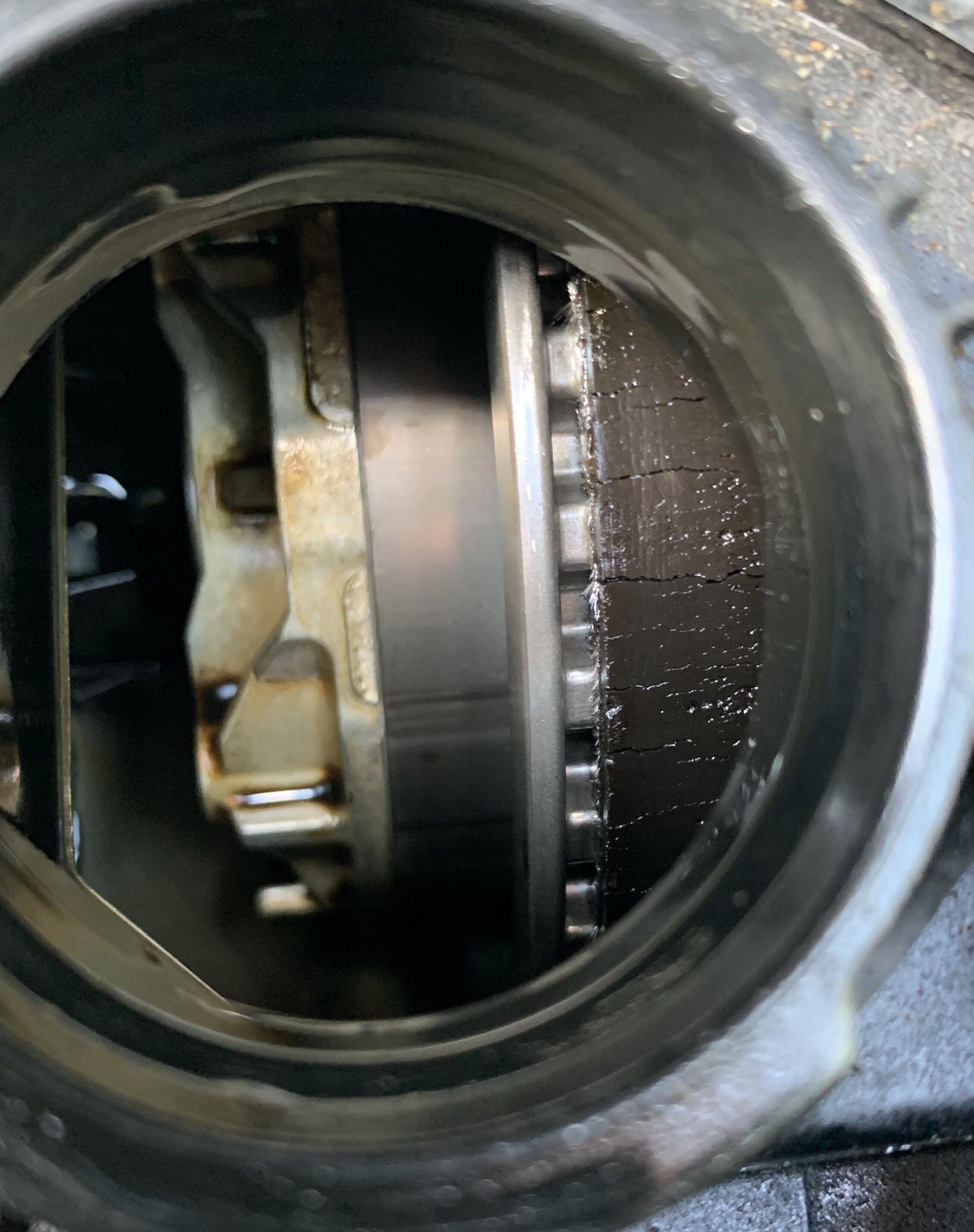

vladop Odesláno 5. září 2022 Odesláno 5. září 2022 (upraveno) Ahojte, tak zrejme aj môj Rifter, 1.2 benzín 96kW, 8stupňový automat, r.v. 2019, najazdené 63.000km bude mať problém s rozvodmi... Za posledné 3 týždne sa mi 2x stalo že mi zasvietlia chyba - niečo v zmysle "porucha tlaku oleja - zastavte" a hodilo ma do núdzového režimu. Priznám sa že neviem doslovne čo na tej prístrojovke zasvietilo, lebo je to celkom stresujúci zážitok, predbiehať, byť na úrovni kabíny kamionistu a stratiť ťah motora... Po vypnutí/zapnutí motora auto ide ďalej, v palubnom počítači (myslím tým cez používateľské menu) mi nehlási žiadnu závadu (keď sa mi vypálila žiarovka - čo je oproti tomuto prkotina -tak ma to stále upozorňovalo). Dnes som volal s kamarátom servisákom - upozornil ma na možnú príčinu rozvodového remeňa -> upchaté sitko -> nízky tlak oleja pri vysokom výkone. Ako tak čítam toto vlákno tak som čím ďalej tým viac presvedčený že to bude ono. V piatok som objednaný do autorizovaného servisu, auto má ešte platnú rozšírenú záruku, tak dúfam že to vybavím. Niesom automechanik ani veľký znalec áut, tak pripájam fotku môjho remeňa (odfotené cez olejové víčko). Podľa môjho laického názoru nevyzerá dobre.... Rád by som poznal váš názor. čo vy nato? Mám trvať na (záručnej) výmene? Ako argumentovať? ...a ako je vôbec možné že pri poslednej prehliadke pred 2 mesiacmi si nič v servise nevšimli? Môžu sa takéto pukliny objaviť z ničoho nič? DOPLNENÉ: V servise spravili výmenu remeňa ako záručnú opravu. Na moju otázku či si stav remeňa pred dvoma mesiacmi nevšimli/neriešili mi bolo povedané že vrámci výmeny oleja majú aj predpísanú kontrolu šírky remeňa prípravkom a že to prešlo. Praskliny na remeni niesú dôvodom na výmenu. Vraj aby mohli robiť výmenu potrebujú dokázať poruchu chybovým kódom z diagnostiky. Až tak im to peugeout uzná. Upraveno 14. září 2022 uživatelem vladop Citovat
Guest Sale Odesláno 5. září 2022 Odesláno 5. září 2022 Řekl bych, že si asi všimnout nechtěli, pokud se tam vůbec někdo díval. Je to samozřejmě na okamžitou výměnu a taky výměnu oleje a minimálně proplach motoru atd. Ten slabý tlak oleje s tím zřejmě souvisí, bude to už ucpané. Citovat
VojtouNerCZ Odesláno 5. září 2022 Odesláno 5. září 2022 Tak teda tohle bych se už bál nastartovat. ozzy56 a Péťa ohodnotil 2 Citovat
