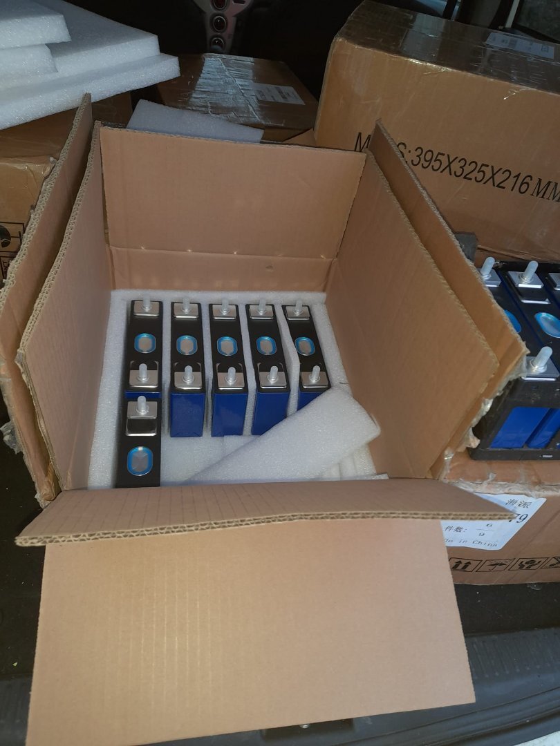

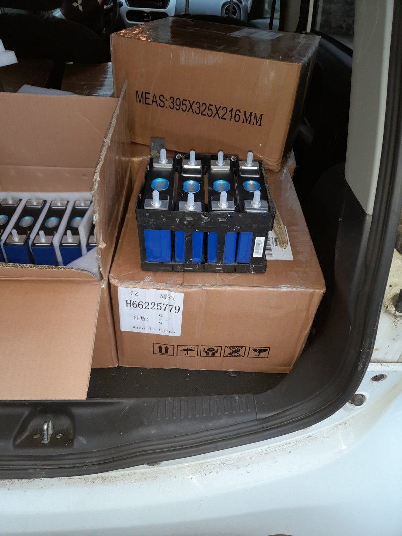

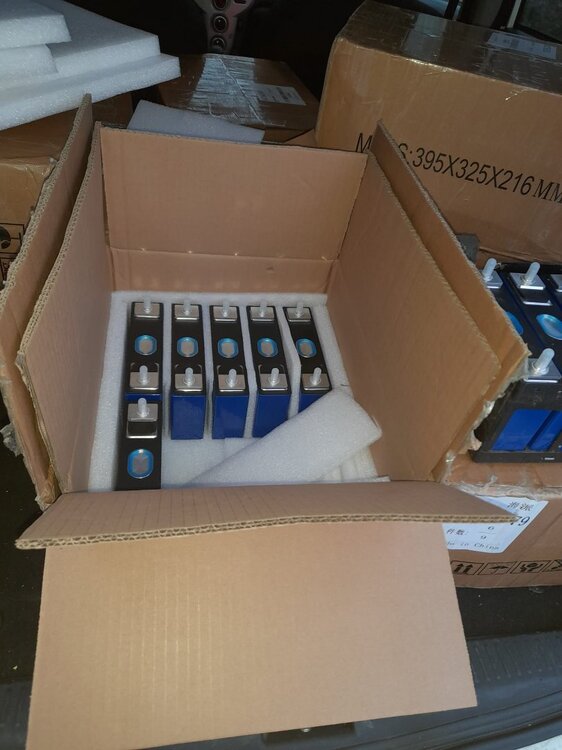

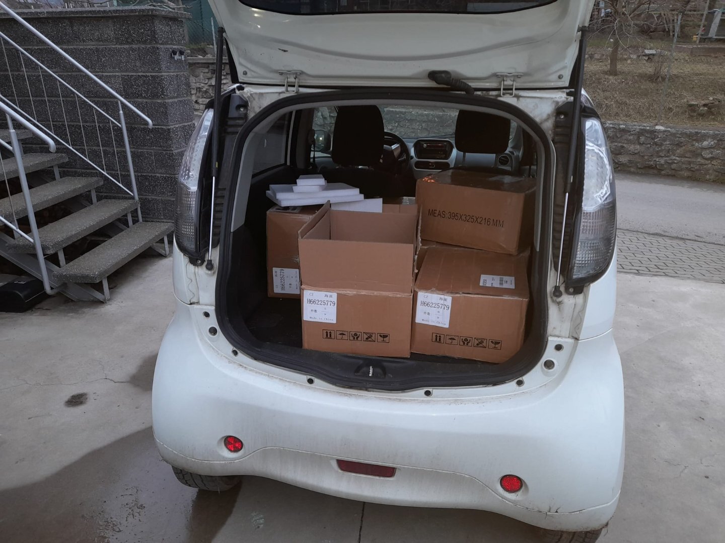

Radovanek Odesláno 7. duben 2024 Odesláno 7. duben 2024 Novinky k případné výměně trakční baterie u trojčat Mitsubishi iMiev / Peugeot Ion / Citroen C-Zero k 03.04.2024. Baterie na konci února, 28.02.2024, po 3 měsících od objednání, dorazily kolem Afriky z Číny do ČR. Kvůli muslimákům, co střílejí na obchodní lodě v Adenském zálivu. Jinak by tu byly na konci prosince 2023. Od března 2024 probíhá v Brně jejich kontrola. Tj. nabíjení (případně i vybíjení a znovu nabíjení). Článků je 80 ks, mají 100A, nabíječkou 10A trvá jejich nabití s průběžným měřením 10 hodin = 800 h = skoro 34 dní. Za předpokladu, že vše běží OK a přesně trefíte okamžik, kdy se článek nabil a může se dát nabíjet další. Současně bylo zjištěno, že článkům se musí mírně upravit dno, pro vložení do bateriového lože. A také vyrobit na konektory nástavce, články mají jiné konektory než původní BMS. Předpokladem je, že se to povede v průběhu dubna 2024. Také se vybere materiál mezi články, protože jsou o cca 5 mm menší. V květnu 2024 by mohla proběhnout kompletace do bateriového lože. Máme 2 osoby s příslušnou vyhláškou. Při manipulaci s články o napětí skoro 400V hrozí úraz elektrickým proudem, i smrt. Současně zničení článku, případně více článků, pokud už byly propojeny do série. Máme osobu znalou CAN a programování, pokud bude potřeba změnit něco v SW vozu. Nebo bude stačit ponechat to času a učení, kdy bude jednotce vozidla „hloupé“ vyjíždět se do mínusu. Podle zkušeností s výměnou celé baterie z havarovaných trojčat se postupně počítadlo předpokládaného dojezdu po pár vybitích a nabitích posunovalo a zobrazovalo předpokládaný dojezd podle skutečných ujetých kilometrů od nabití do vybití vozidla. Pokud nebude při ježděných testech a měření problém (město, meziměsto, dálnice, ponechání nabitého auta a úbytek při stání atp.) - ale bude to léto, takže budeme testovat jen vysoké okolní teploty – začneme Vás oslovovat, zda do toho chcete jít. V podstatě bez záruky a na amatérské bázi. Občanská výpomoc. Podle zkušeností kluků s upgrade baterií BMW i3 a jejich podnikatelského modelu to možná bude i s nějakou formou záruky a hlavičkou. To musíme zjistit od nich. Možný je model s.r.o. s lidmi, co na tom teď dělají, a běžné podnikání. I model pobočného spolku s vedlejší hospodářskou činností. Cílem je dělat to co nejjednodušeji, nejlevněji, ale nepůjde to zadarmo. Bavíme se o nákupu v zahraničí v poměrně velkém objemu financí i počtu baterií. Nyní je přihlášeno 17 vozidel, což by při ceně baterií 77.000,- Kč v listopadu 2023 znamenalo objednat jednorázově kontejner za min. 1,3 milionu Kč s 1.360 články. Plus skladovací prostory, prostory pro nabíjení a měření a montážní prostory pro výměnu ve vozidle s automobilovým zvedákem na 1,5 tuny (auto má 1.185 kg) a paletovým vozíkem pro manipulaci s bateriovým setem, kdy původní má vážit min. 230 kg. Představa je nyní zakoupit bouračku trojčete a na ní si vyzkoušet postupy demontáže / montáže a metodiku. Máme ji sehnánu, probíhá nákup a převoz do Ostravy. Pokud vše bude OK a ověříme funkčnost výměny na bouračce plus na funkčním autě jednoho z organizátorů, nabídneme to všem na klíč. S tím budeme muset vyřešit i otázku, co s původními 80 články. Když bateriové lože s kabeláží a BMS by se měly znovu použít v autě. Jak je překontrolovat, proměřit a co a jak z nich sestavit. Asi nebude dobré nechávat to na majiteli vozidla (už máme několik zkušeností, že mu to pak bez užitku leží v dílně/garáži), když bude možné replikovat nějaké řešení (statické úložiště k domácímu OZE, statické úložiště k nabíjecímu přístřešku, malé sety po pár článcích pro skútry a motorky atp.) a prodat ho k dalšímu používání, druhému životu. Shrnuto chce to trpělivost. Bohužel. dýzl, miroska, Péťa a 2 další ohodnotil 3 2 Citovat
