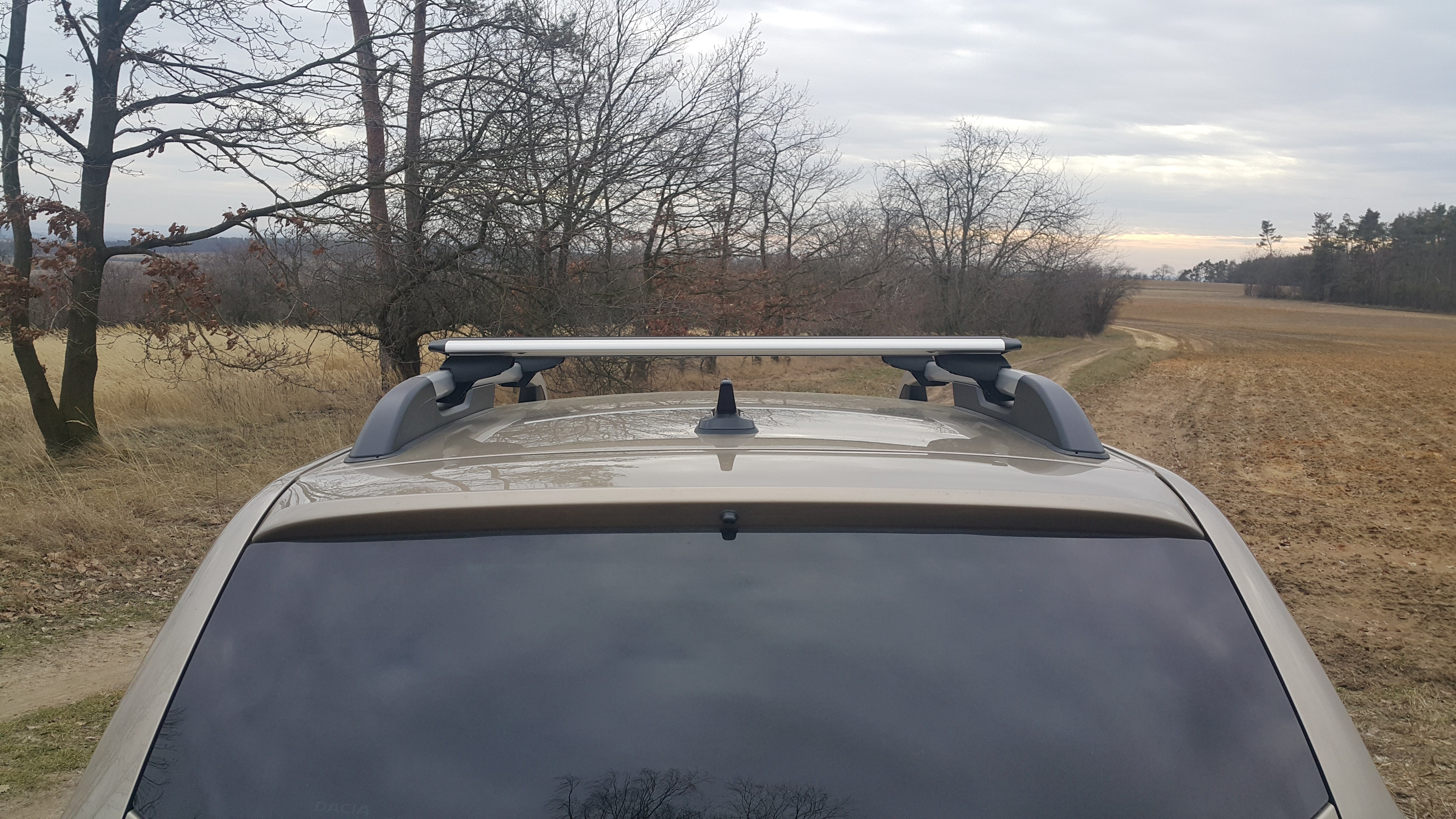

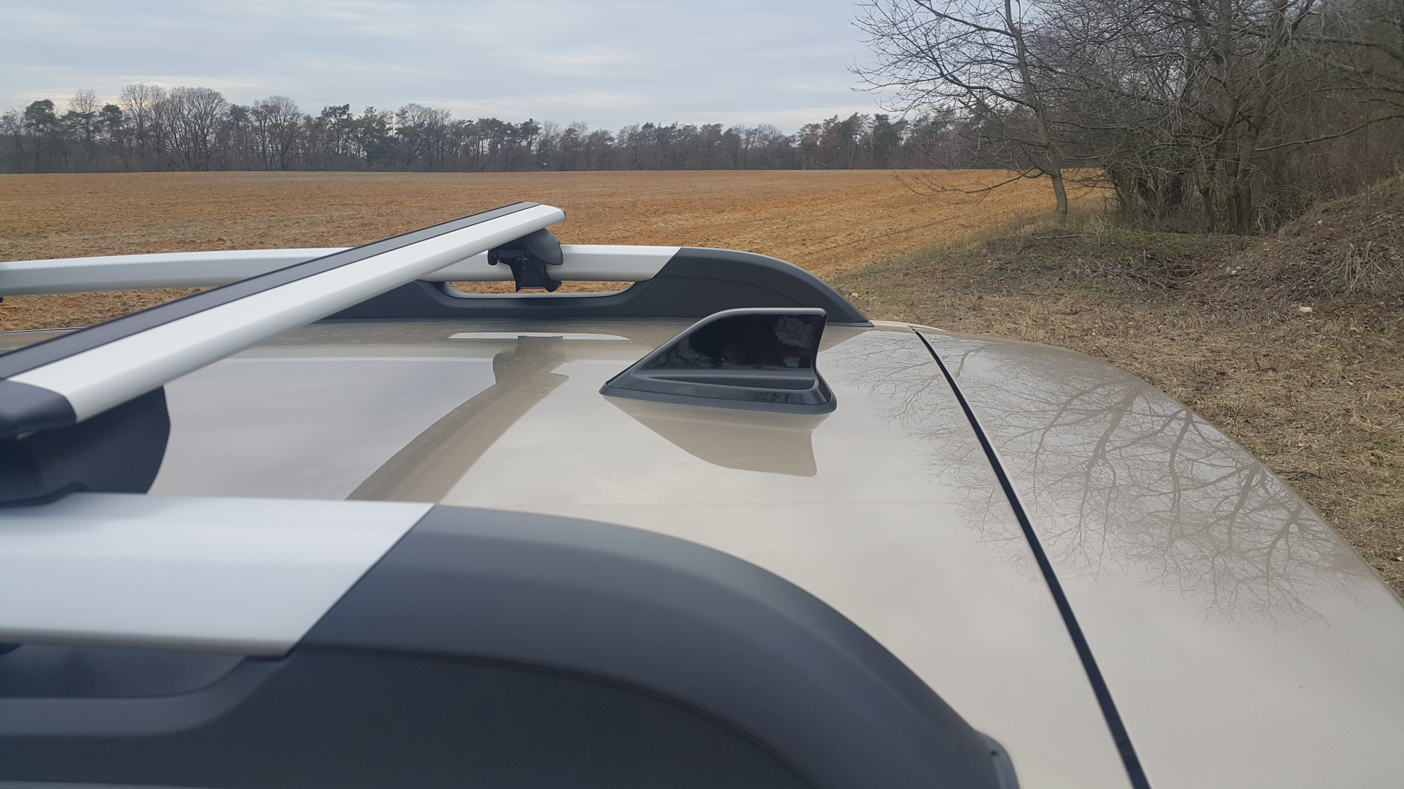

Gabriel 307 Odesláno 26. únor 2019 Autor Odesláno 26. únor 2019 (upraveno) Jinak zjišťuji,že mě to čím dál víc táhne mimo silnice. Tady je ještě ta pecka na pásech,klíčenka na zakázku ze Slovenska-ruční práce+tady jsou ještě fotky ty antény a mříže. Uplatněn další poukaz od Dacie na mříž a anténu-celkově faktura 5363,- . . doplatek 363,- no neber to. Upraveno 2. březen 2019 uživatelem Gabriel 307 Péťa ohodnotil 1 Citovat

Péťa Odesláno 26. únor 2019 Odesláno 26. únor 2019 Ta mříž to kazí Jinak pěkný Gabriel 307 ohodnotil 1 Citovat
Gabriel 307 Odesláno 26. únor 2019 Autor Odesláno 26. únor 2019 Péťa: bude tam jenom když budu potřebovat hodně naložit auto-dnes už jsem ji nesundaval. Péťa ohodnotil 1 Citovat

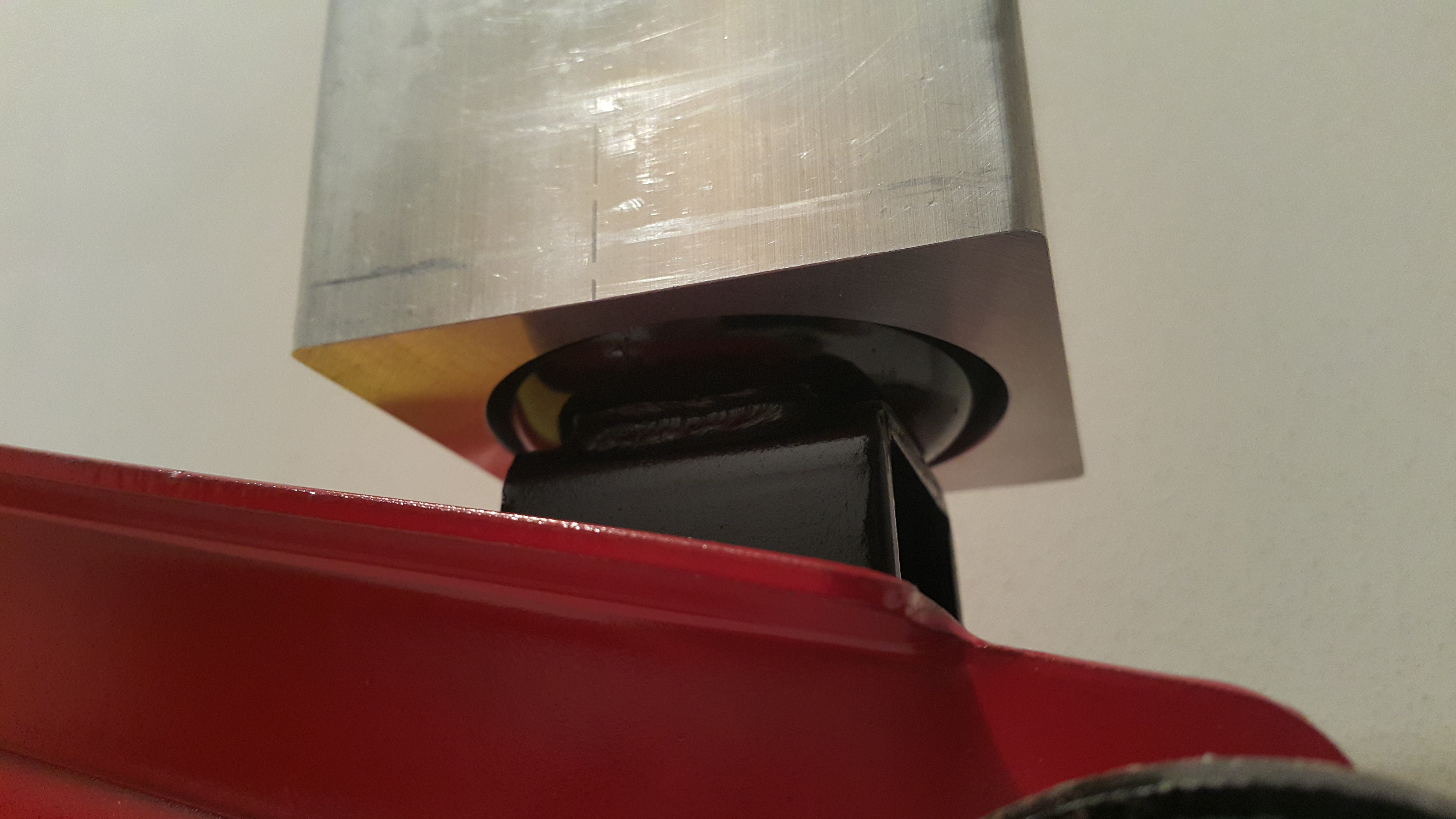

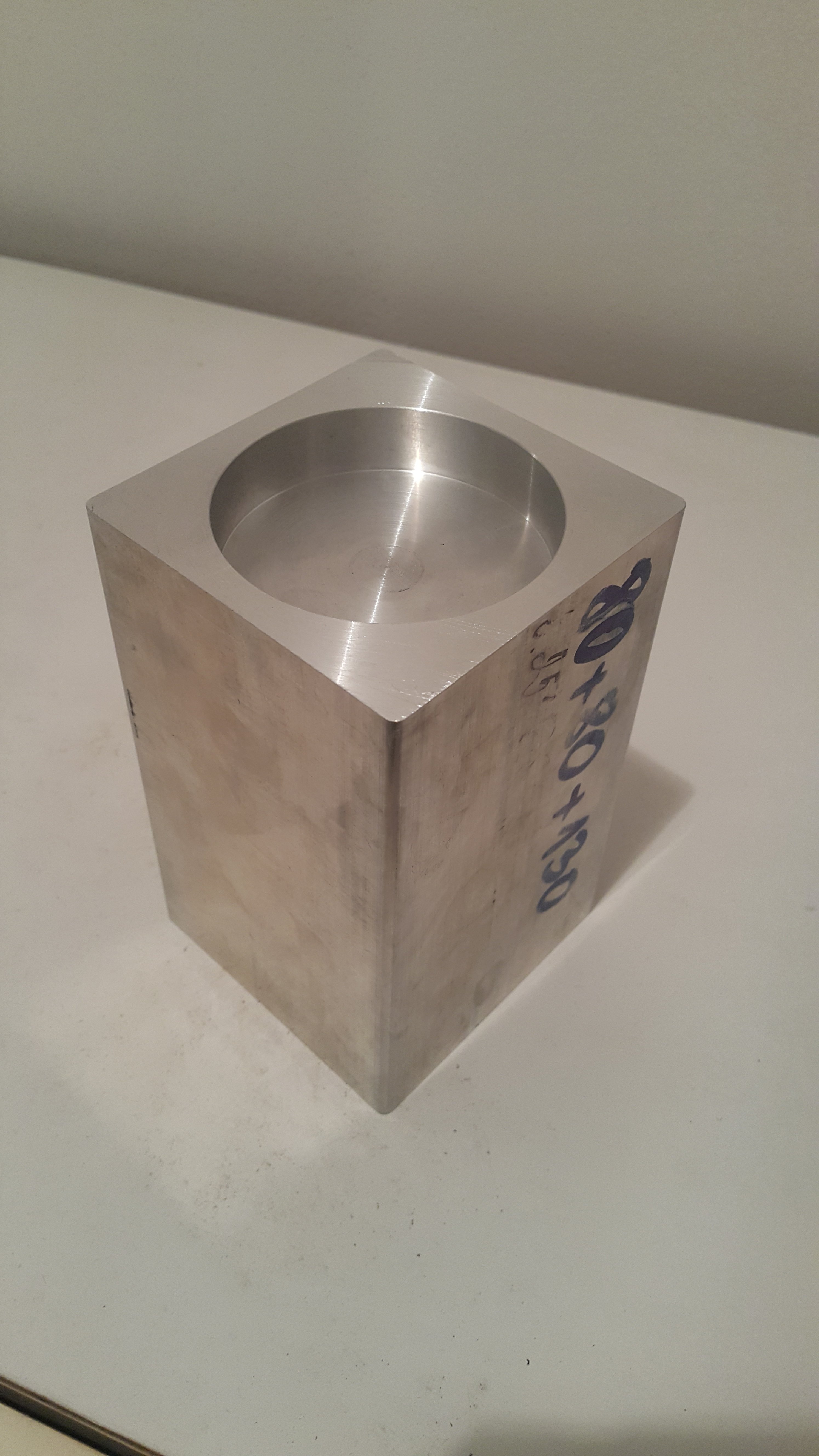

Gabriel 307 Odesláno 23. březen 2019 Autor Odesláno 23. březen 2019 Včera přezuto na letní v pátek jdu uplatnit další poukazy do Dacie a styling auta bude komplet . . . vyroben mezikus pro zvedák,abych nemusel kupovat nový-teď má hodně velkou rezervu na zvedání auta. . . utaženo momenťákem hezky-citovka Citovat
Péťa Odesláno 23. březen 2019 Odesláno 23. březen 2019 Nebojíš se, že to ze zvedáku spadne? 13cm vysoký mezikus je docela hodně. Neumím si to představit, přijde mi to vratké Milan+ a Charlie 1 ohodnotil 2 Citovat
Gabriel 307 Odesláno 23. březen 2019 Autor Odesláno 23. březen 2019 (upraveno) Péťa: včera jsem to zvedal a je to ok,musím z toho nechat seříznout tak 1-2 cm (zvedák má teď hodně velkou rezervu). U předního kola to je s tou gumou přesně na milimetry.Když to tam dávám,tak drhne tak guma o prahy.Když jsem to nechal dělat tak to maník měl udělat z 10cm vysokého špalku hliníku.Nakonec si to chtěl ulehčit a použil svůj materiál.Bohužel místo 10cm to má 13cm (výšku jsem mu nepsal-čekal jsem,že to bude mít 10cm) . . ale na misce zvedáku to sedí-ta díra má 1,5cm.Budu to muset nechat trochu seříznout.Ale drží to a ani se to nehne. Upraveno 23. březen 2019 uživatelem Gabriel 307 Péťa ohodnotil 1 Citovat

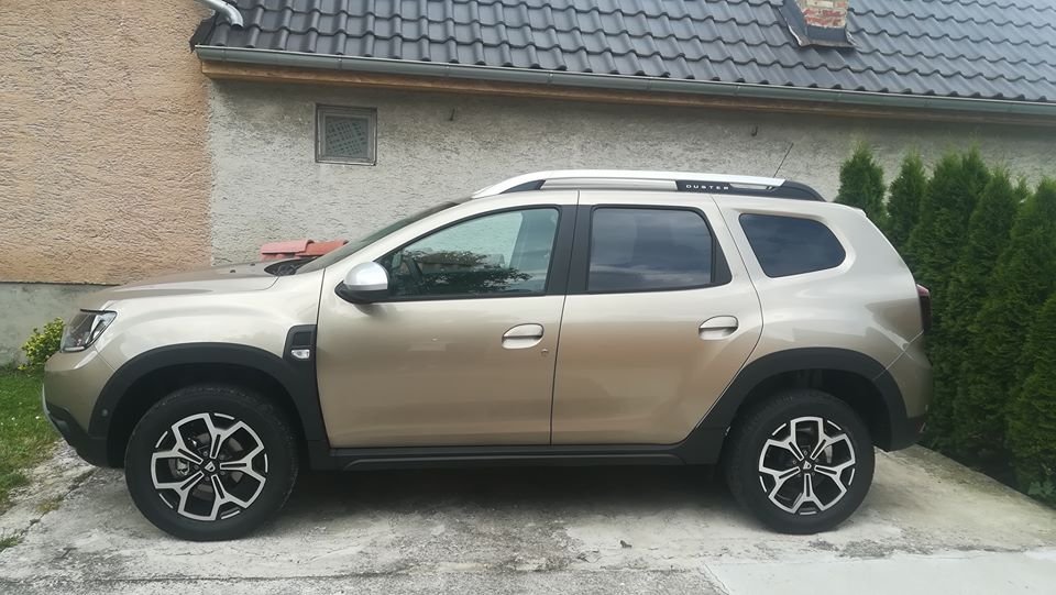

Gabriel 307 Odesláno 24. březen 2019 Autor Odesláno 24. březen 2019 jinak finální podoba bude tohle . . . chci ty lemy kolem blatníků Veverka a ozzy56 ohodnotil 2 Citovat
Pe.Tr Odesláno 24. březen 2019 Odesláno 24. březen 2019 tak hlavne poradne utesnit Veverka a Péťa ohodnotil 2 Citovat
Radek Hurvajz Odesláno 24. březen 2019 Odesláno 24. březen 2019 (upraveno) Ten mezikus na zvedáku je problem, jednou ti to spadne při zvedání nebo sundavaní dolů, ten hever při práci popojíždí a stačí cokoliv (Třeba kamínek) aby sebou jen cuknul a složí se ti to jako pantograf. Když už, tak bych udělal něco pod hever který bych přišrouboval a na to teprve přišrouboval kolečka. Ja bych nešetřil a koupil jiný, tady jde o zdraví! Upraveno 24. březen 2019 uživatelem Radek Hurvajz MilanF1, David 106s16 a Rikic339 ohodnotil 3 Citovat

Vena garážmistr Odesláno 24. březen 2019 Odesláno 24. březen 2019 Vzhledem k tomu že podobný nástavce na hevery jsou i oficiálním příslušenstvím tak bych se toho zas tolik nebál pravda je to k trochu větším heverům ale konstrukčně jsou shodné s tím co tam má a navíc ty nástavce se jen " opírají do té misky zvedáku a jestli jsem to dobře pochopil tak tady na tom je vytočená díra která se navléká na tu misku za kterou by se mělo normálně zvedat takže by to mělo mít lepší stabilitu. No a co se týče kamínku pod kolečkem tak snad není malej kluk aby auto zvedal někde na pískovišti nebo aby si neuměl tu plochu kde se mu bude pohybovat zvedák aspoň omést rukavicemi. Gabriel 307 ohodnotil 1 Citovat
Radek Hurvajz Odesláno 24. březen 2019 Odesláno 24. březen 2019 Mně hever nepopojel na čistym asfaltu na parkovišti, prostě asi dulek nebo co, když šlo auto dolů. Nasledkem byla vyrvaná vystuha prahu a auto sakra rychle na zemi. Prostě bych to tam nedaval, to se prostě vyvrátí. Citovat
