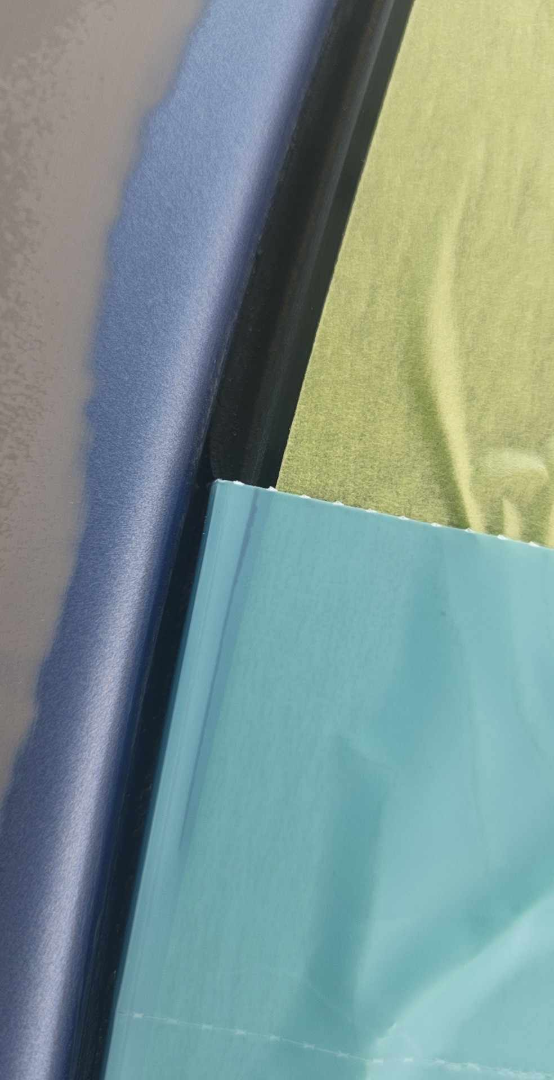

radim.1008 Odesláno 14. duben 2024 Autor Odesláno 14. duben 2024 Dnes ještě doladěn zámek dveří sundaná stříška ze starých dveří, ty komplet odstrojeny. Okno umyto, vyleštěno a klubově označeno. Líbí se mi ta čistota dveří. pavelu96 a VojtouNerCZ ohodnotil 2 Citovat
Radek Hurvajz Odesláno 14. duben 2024 Odesláno 14. duben 2024 Pěkný, tak konečně jsou tam. Koukám na starých dveřích byla dole nějaká lišta, nechybí tam teď? radim.1008 ohodnotil 1 Citovat
radim.1008 Odesláno 14. duben 2024 Autor Odesláno 14. duben 2024 Na starých dveřích byla lišta, ale byl pro ni prolis a byla prošroubovaná skrz a pod ní kvetlo. Citovat
Radek Hurvajz Odesláno 14. duben 2024 Odesláno 14. duben 2024 Jo takhle to tam bylo, tak tím líp že tam není. radim.1008 ohodnotil 1 Citovat
MilanF1 Odesláno 15. duben 2024 Odesláno 15. duben 2024 Tyhle dveře jsou z modelu MKIII, tedy nemají dole černou nelakovanou lištu. Poslední model měl totiž "vše" v barvě a inovace doznaly i dveře. Koukám, že jsem malinko světlejší. Radek Hurvajz ohodnotil 1 Citovat
Radek Hurvajz Odesláno 15. duben 2024 Odesláno 15. duben 2024 před 10 minutami, MilanF1 napsal: Koukám, že jsem malinko světlejší. To bude tím že jsou čistý oproti zbytku auta radim.1008 ohodnotil 1 Citovat
radim.1008 Odesláno 15. duben 2024 Autor Odesláno 15. duben 2024 Přesně tak. Zbytek byl včera komplet žlutý, což je vidět na střeše a zadek špinavý. Citovat
AKCZ Odesláno 15. duben 2024 Odesláno 15. duben 2024 Predevsim neni okno v gume, jako u starsich modelu a starych dveri.. a mam druhej prispevek letos radim.1008, Radek Hurvajz a Péťa ohodnotil 3 Citovat
MilanF1 Odesláno 15. duben 2024 Odesláno 15. duben 2024 Ale je tam guma... štvala mě půl hodiny. Tys asi myslel, že to okno je lepení a není vsazene jen v gume. AKCZ a radim.1008 ohodnotil 2 Citovat

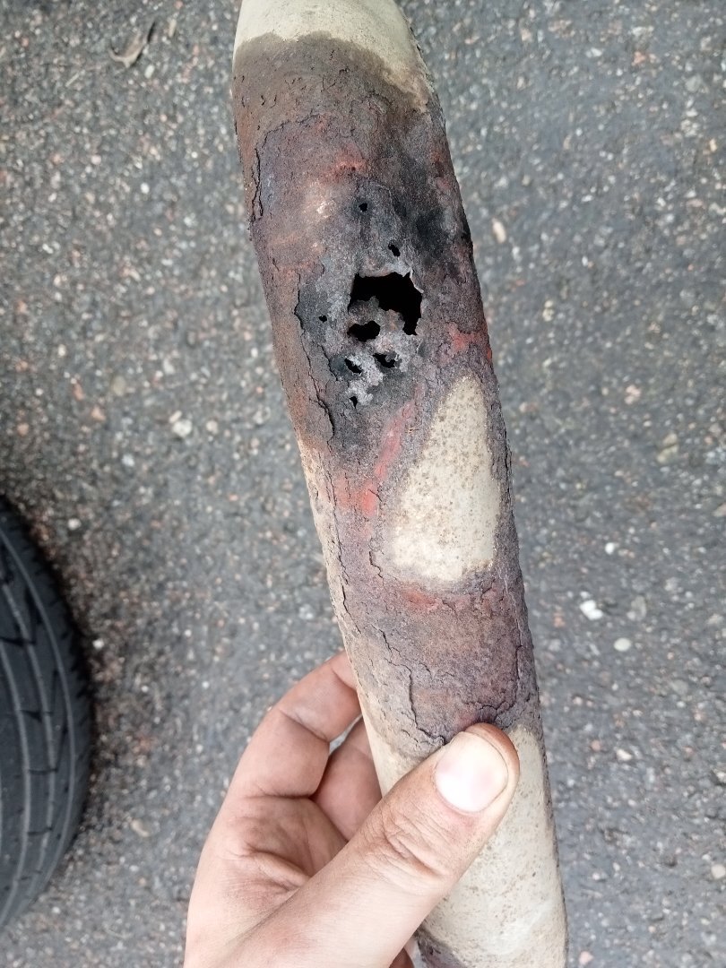

radim.1008 Odesláno 28. květen 2024 Autor Odesláno 28. květen 2024 Začínají se ty díly doma hromadit... pavelu96 a Mireq306 ohodnotil 2 Citovat

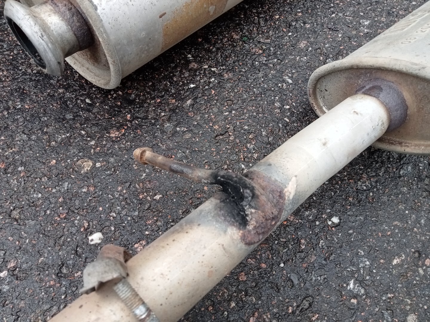

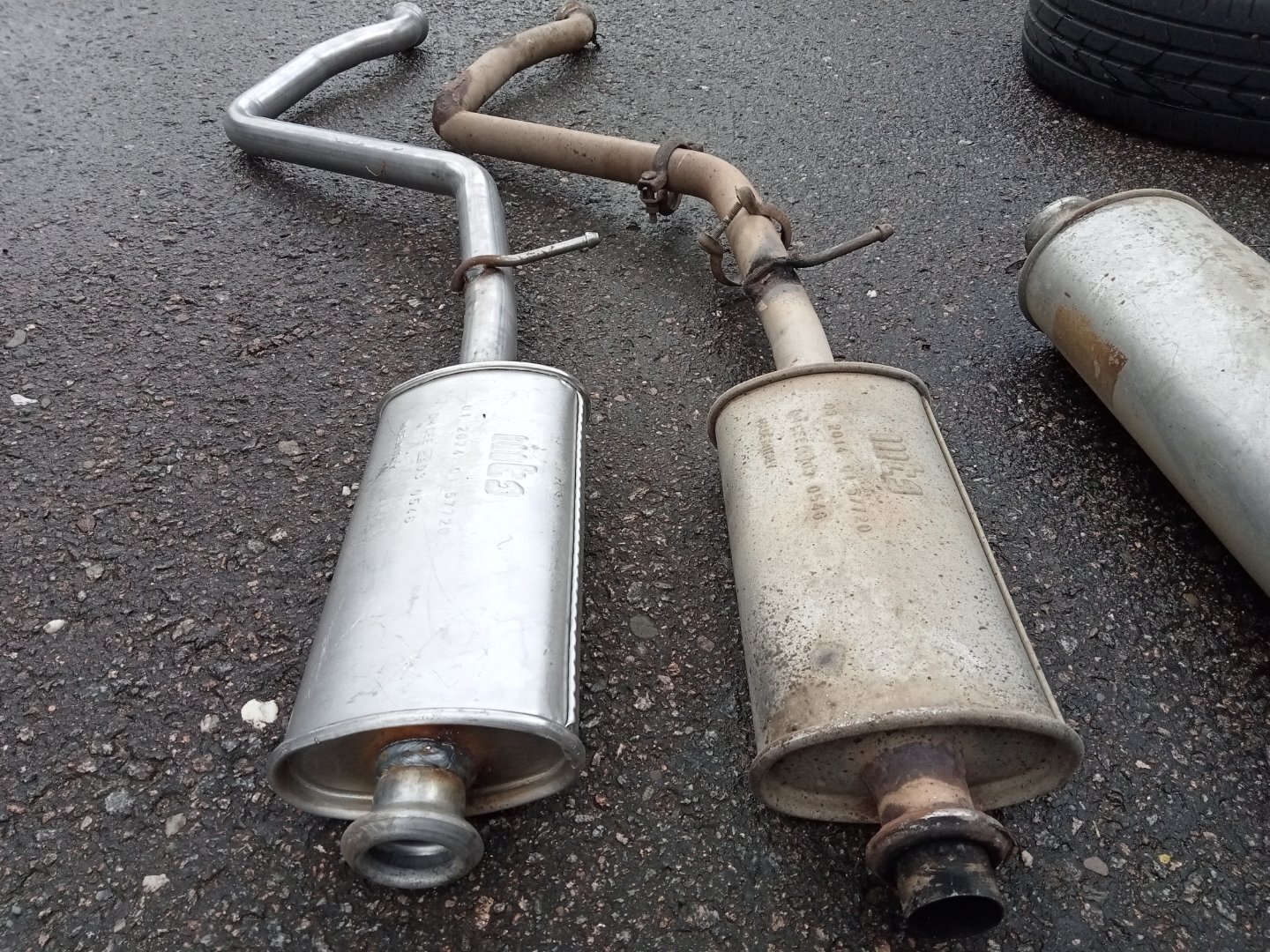

machulda Odesláno 28. květen 2024 Odesláno 28. květen 2024 Nejdřív jsem si říkal, proč tam máš fotku kočičího záchodu s nadílkou.... ale on to bude nejspíš výfuk na šterku,co? radim.1008 ohodnotil 1 Citovat
radim.1008 Odesláno 28. květen 2024 Autor Odesláno 28. květen 2024 Ty máš kočku co se.e černý lesklý ho.no? @machuldanapíše jednou za uherský rok a hned takhle... Jasně, že to je výfuk, dokonce středový díl, který po letech začal prdět. Citovat
machulda Odesláno 28. květen 2024 Odesláno 28. květen 2024 barva a lesk závisí na stravě radim.1008 a Péťa ohodnotil 2 Citovat
Mireq306 Odesláno 28. květen 2024 Odesláno 28. květen 2024 Tyhle Valeo stěrače jsem kupoval taky. Jakmile není úplně mokrý sklo a jedu na senzor stěračů, tak vržou krásně Až mi přijdou brzdy, tak budu muset tu bednu s dílama vyfotit taky, ale já se zásobím na rok dopředu... radim.1008 ohodnotil 1 Citovat
radim.1008 Odesláno 2. červen 2024 Autor Odesláno 2. červen 2024 Dnes vyměněn po 8 letech středový díl výfuku. Už i ital šetří. Škoda, že nový nemá tu trubku do hrdla. Líp by to šlo sesadit a určitě by i lépe těsnil. pavelu96 a regius ohodnotil 2 Citovat

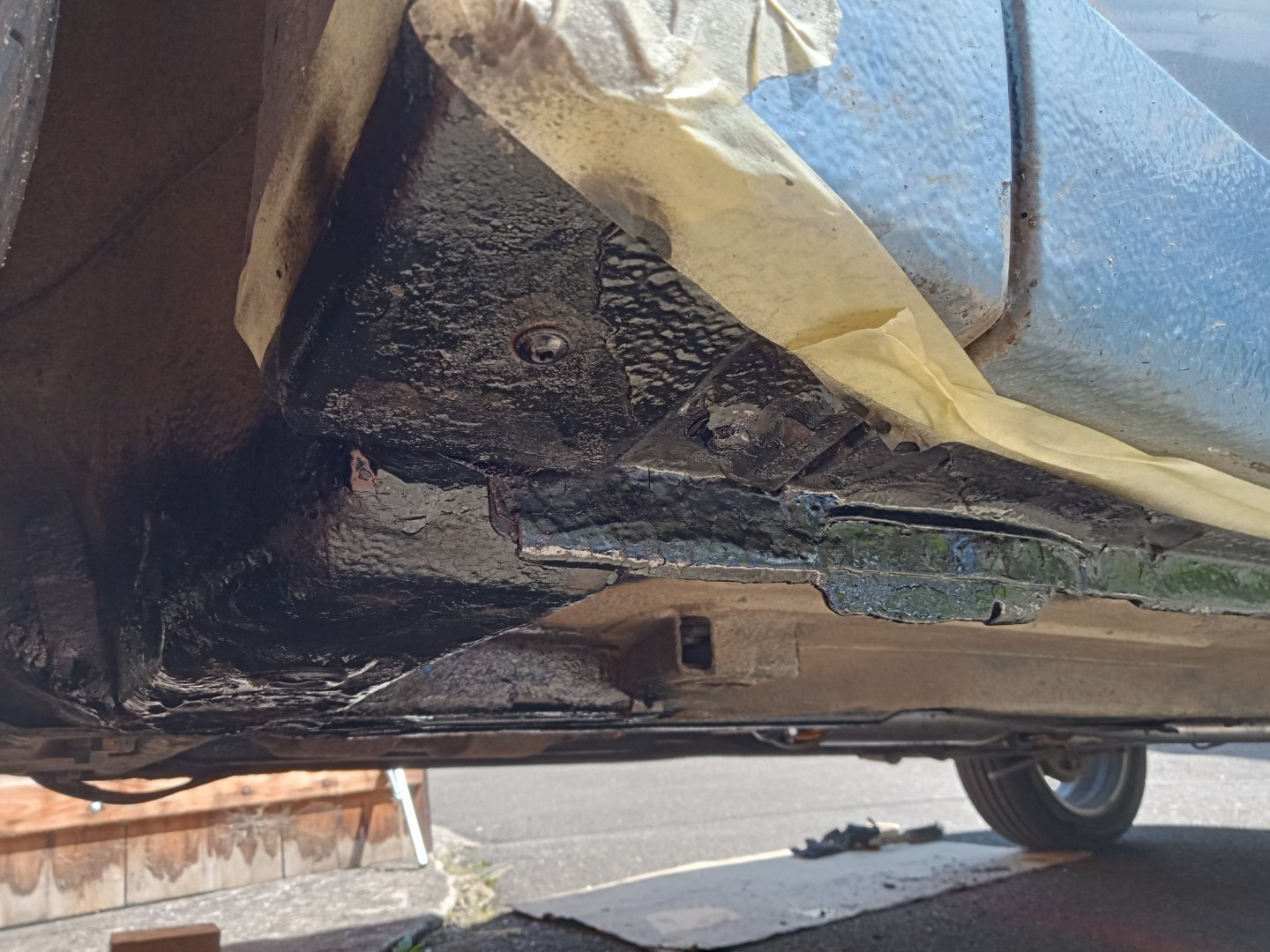

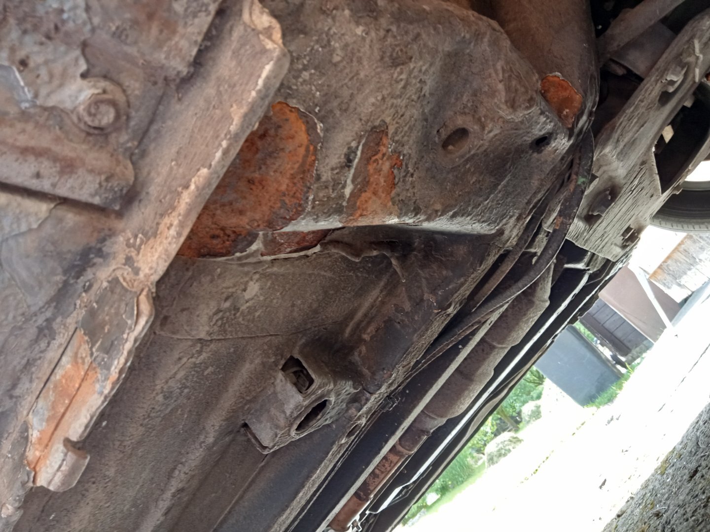

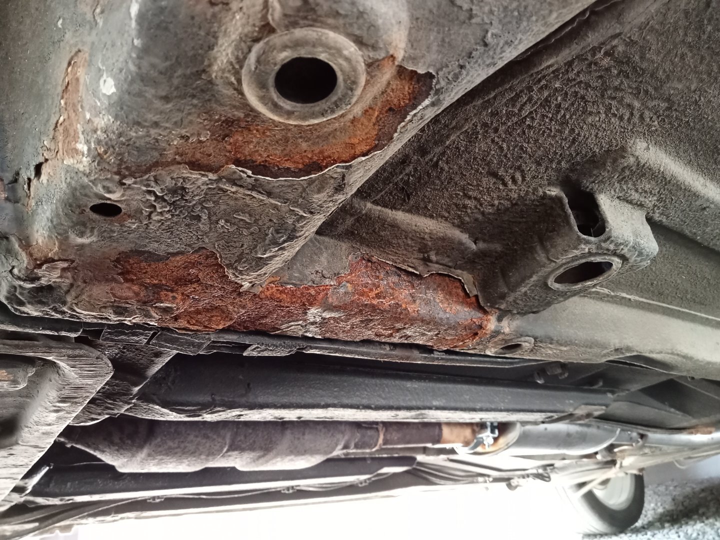

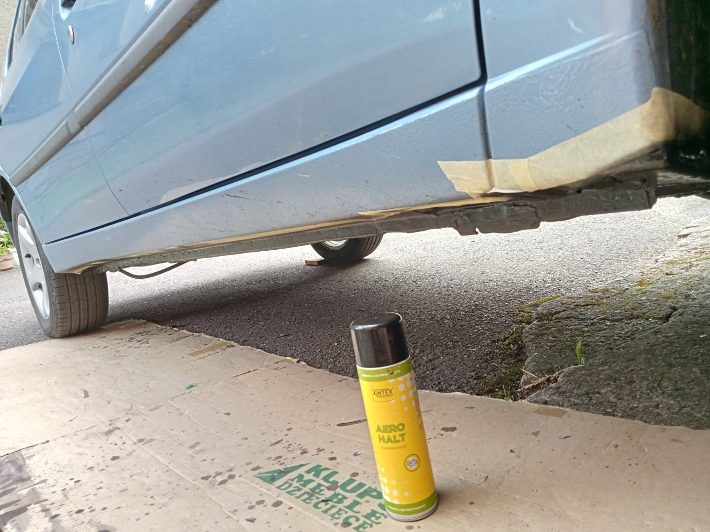

radim.1008 Odesláno 16. červen 2024 Autor Odesláno 16. červen 2024 (upraveno) Při výměně výfuku jsme si všiml odstátého nástřiku za předními koly. To jsou ty výspravy emulzí a kamenivem. Po otrhání, ořezání a nadávání... Za levým přením kolem Za pravým předním kolem Nakonec toho šlo dolů víc než je na fotkách. Všechno jsem obrousil, odmastil a stříknul transformátorem rzi od Xintexu. V návodu je napsaný, že stačí aplikovat na očištěný a odmaštěný povrch bez uvolněných částic. Tak uvidíme jak dlouho to vydrží. Přece jenom je to přes 26let starý plech. Nebo pelech? Upraveno 16. červen 2024 uživatelem radim.1008 pavelu96, Milan+, Charlie 607 a 1 další ohodnotil 4 Citovat
MJSytic Odesláno 16. červen 2024 Odesláno 16. červen 2024 Základ je se nikdy nevzdávat Mám v plánu letos mrknout na 206, uvidíme jestli to bude podobné. Doufám, že ne radim.1008 a Péťa ohodnotil 2 Citovat
