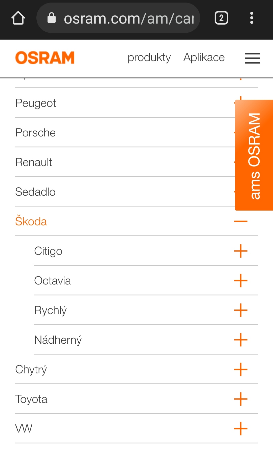

Pepito Odesláno 2. únor 2023 Odesláno 2. únor 2023 Tak jsem si ten odkaz rokliknul a na mého Rapida schválené nejsou, ale pobavilo mě jaké jsou "rychlé" a "nádherné" typy Škodovek. Péťa, brixtr a MJSytic ohodnotil 3 Citovat
sitler Odesláno 2. únor 2023 Odesláno 2. únor 2023 No jo no, automaticky preklad je obcas superB Ono teda "Sedadlo" a "Chytry" v nabidce aut jsou taky bomba Pepito ohodnotil 1 Citovat

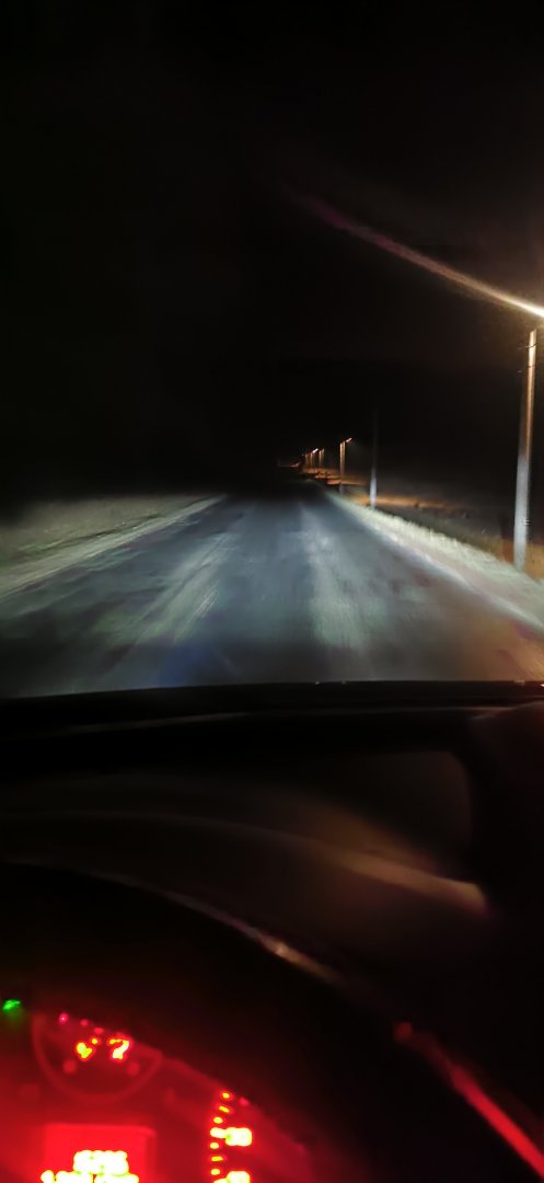

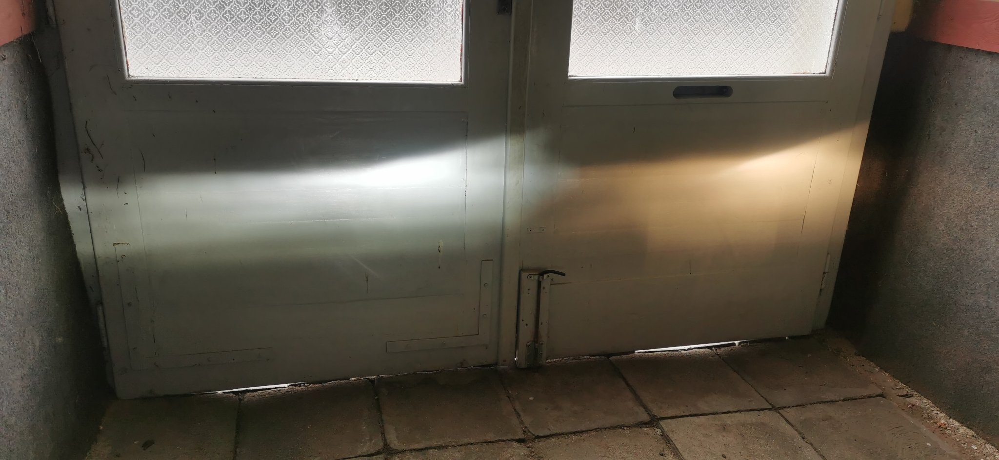

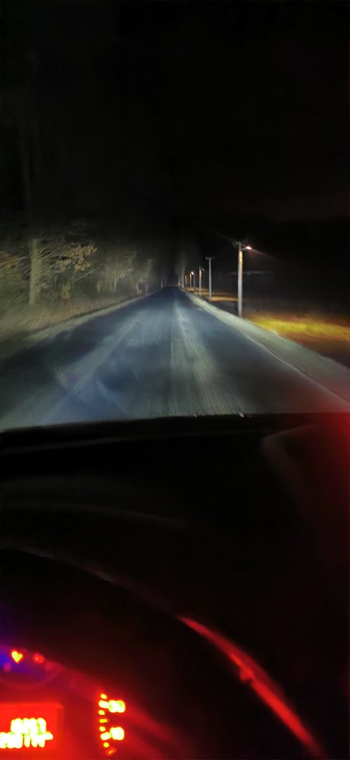

Šalda Odesláno 5. březen 2023 Odesláno 5. březen 2023 Tak já už jsem téměř měsíc majitel Osram H4 Led, a naprostá bomba. Vyměnil jsme je za Osram Nightbreaker 200, tudíž porovnávám za nejsilnější halogeny který má Osram, a řekl bych to asi takhle.: Svitivost co do jasu tak i do dálky cca stejná jako u Nightbreaker 200, do dálky možná trochu Led vedou, ale celkový pocit, asi hlavně kvůli barvě světla, je pecka, lépe vidím, nejsem tak unavený, a teda hlavně dálkový světla svítí až za kopec, tam je to naprostá nádhera. Každopádně to za ty peníze stojí, a byl jsem na STK na regloskopu, vše seřízeno, světla svítí jak mají, a za ten téměř měsíc mě ani jedno auto neprobliklo kvůli možnému oslnění. Vím že mě tady nejeden kolega napíše že to tam nemá co dělat atd, ale všechno to jsou hlavně špatný zkušeností s LED z Číny. Tyhle Osram Led svítí míň než většina Led z Číny, a je to hlavně proto aby byli homologovany. Takže za mě naprostá spokojenost a doporučuji. enikybeniky, kemo, OK406 a 9 další ohodnotil 12 Citovat
martg Odesláno 5. březen 2023 Odesláno 5. březen 2023 Tak přesně tento pohled a porovnání mi chybělo. Díky za užitečný příspěvek. Případně prosím napiš jak dopadneš na STK na pravidelné prohlídce. Ve svoji evoluci jsem zatím u NB200. Šalda ohodnotil 1 Citovat

Šalda Odesláno 5. březen 2023 Odesláno 5. březen 2023 před 5 hodinami, martg napsal: Tak přesně tento pohled a porovnání mi chybělo. Díky za užitečný příspěvek. Případně prosím napiš jak dopadneš na STK na pravidelné prohlídce. Ve svoji evoluci jsem zatím u NB200. Na STK jdu až za 23 měsíců, tak pak už asi nebude mít smysl psát jestli jsem prošel a nebo ne martg a Péťa ohodnotil 2 Citovat
Šalda Odesláno 5. březen 2023 Odesláno 5. březen 2023 @Pepitonemyslím si že je to k tom zda jsem nebo nejsem oblíbený Jsem sice oblíbenej všude, ale tady si myslím že není důvod můj příspěvek mazat. Není v něm nic co by mělo porušovat nějaké pravidla. Nebo aspoň o tom nevím. Ale jedno vím, že se vždycky těším až bude tma, ať už večer nebo ráno, a budu zase moct jet ven, úplně si tu jízdu užívám radim.1008, martg a Pepito ohodnotil 3 Citovat
