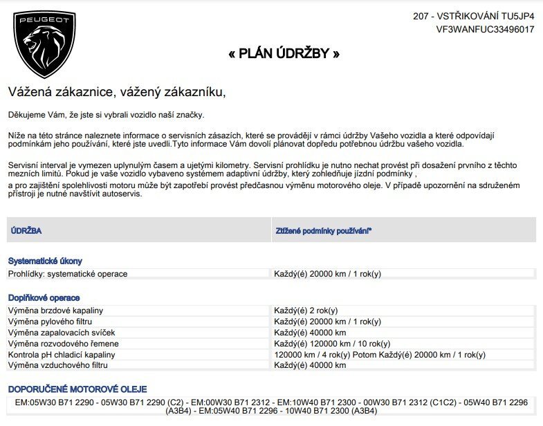

MJSytic Odesláno 10. srpen 2024 Odesláno 10. srpen 2024 Do NFU 5W30? Dal jsem 10W40, ale v mrazu ty ranní starty byly znát, že to není úplně ideální. Takže teď už budu dávat zase 5W40 Jinak oni dnes "předepisují" do všeho 0W30 apod. Takže je myslím lepší se držet toho, co se tam dávalo, když to vyjelo z fabriky Citovat
Pe.Tr Odesláno 10. srpen 2024 Autor Odesláno 10. srpen 2024 ja bych daval presne klasiku quartz 9000 5w40 jak bylo vzdy u techto motoru zvykem. udelam vyplach a poslu ho tam. MJSytic ohodnotil 1 Citovat
Pe.Tr Odesláno 10. srpen 2024 Autor Odesláno 10. srpen 2024 (upraveno) během čekání než začne ve 2:00 finale Kanada-naši sem si tady rozbalil šanon faktur a dokumentů co byli k autu. @MJSytic záhada s 5w30 objasněna , auto není totiž z DE ale z Dánska . Na servis ale jezdil do DE , hned za hranicema s Danskem tak asi větší kosa. Po pár letech to koupil nějakej Hamburgfürer. @Radek Hurvajz Radku do toho servisu jezdi dál , jen si čti faktury do konce už v roce 2021 tě upozorňují na vadný pravy zadní tlumič .V září 2023 dokonce k větě kde doporucuji vymenu zadnich tlumičů přibyla i věta Hlučné horní uložení p. tlumičů doporučujeme zvážit i výměnu p. tlumičů.... Upraveno 10. srpen 2024 uživatelem Pe.Tr MJSytic, Charlie 1, Medvěd a 1 další ohodnotil 4 Citovat

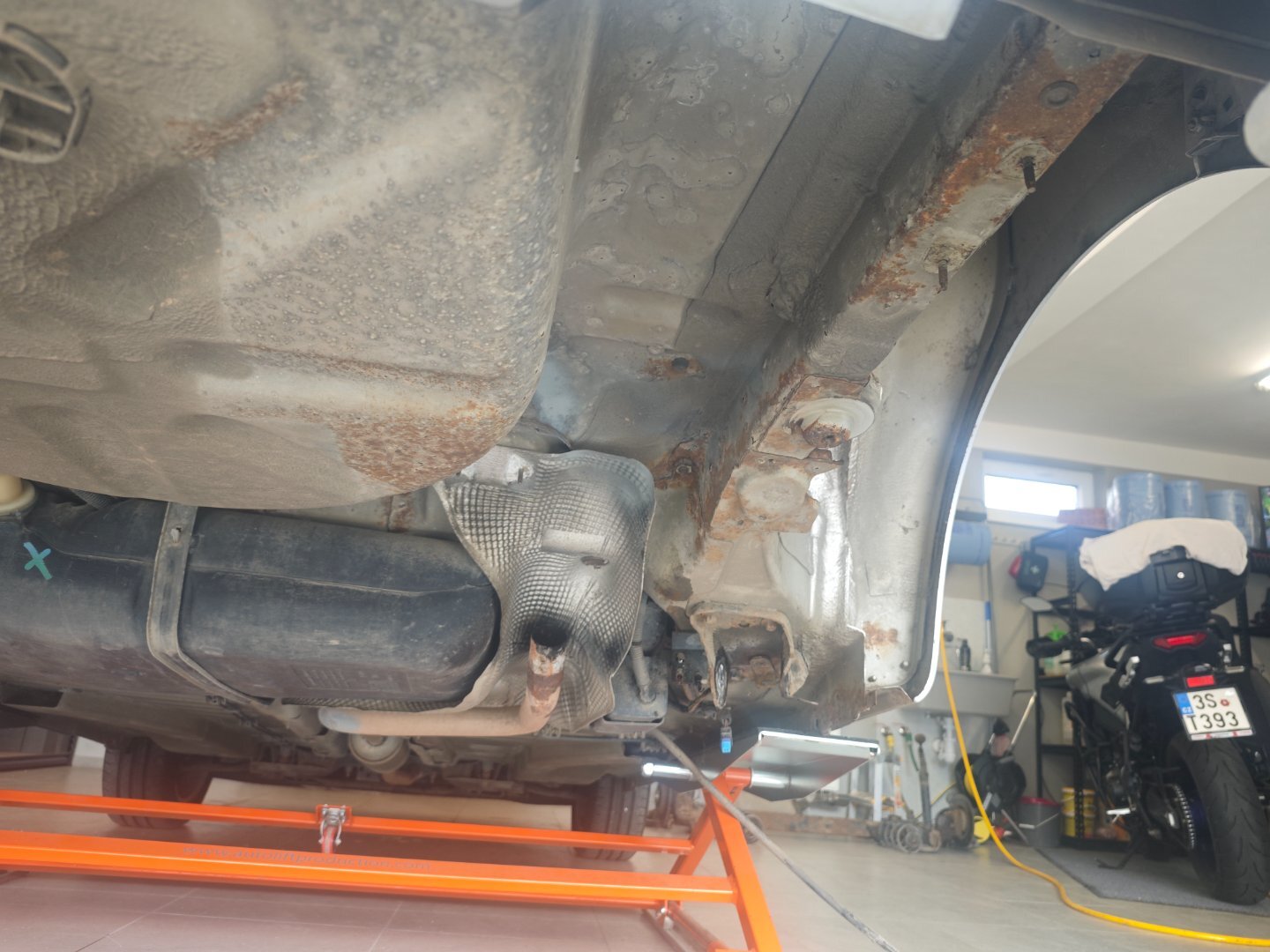

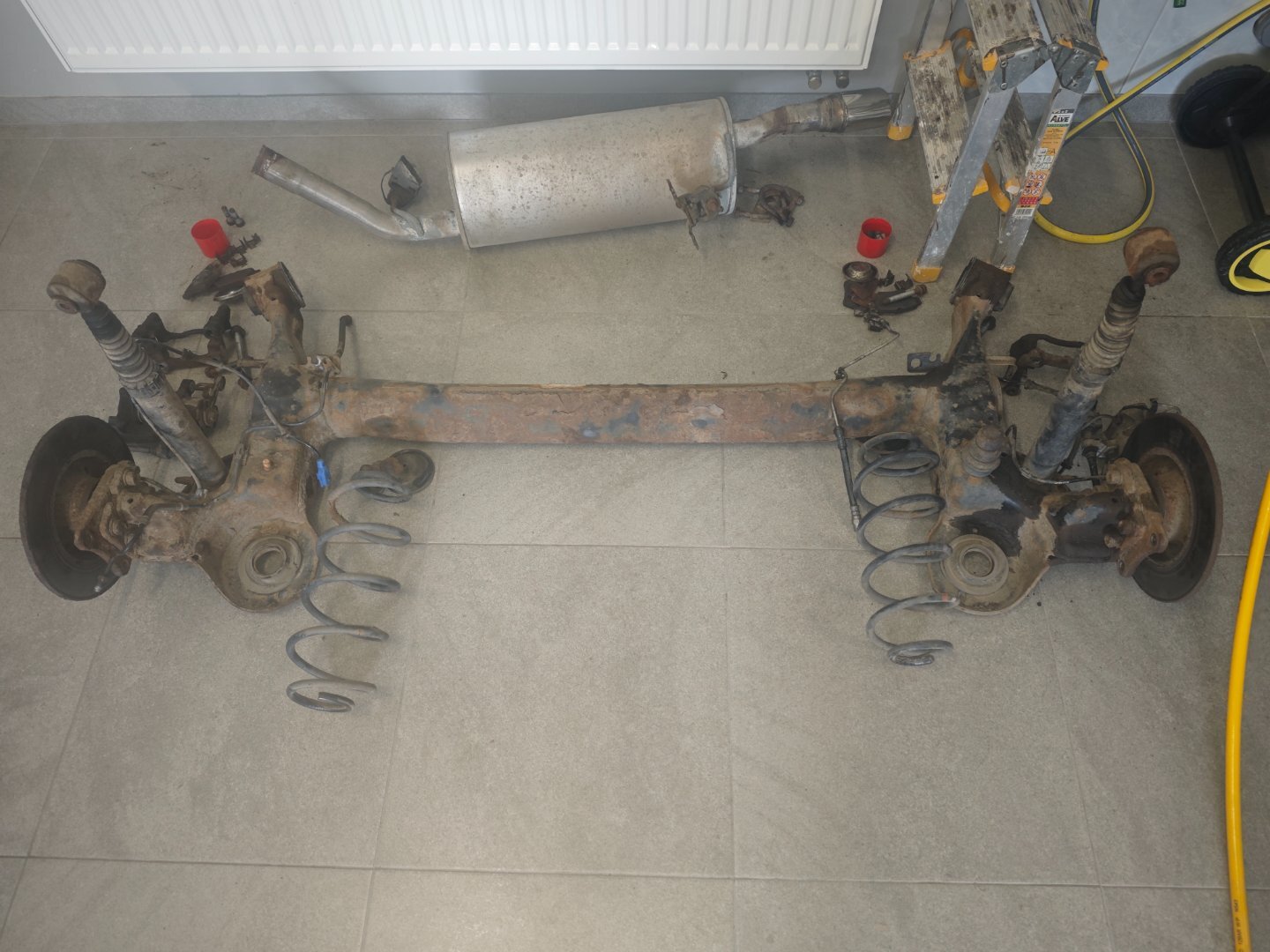

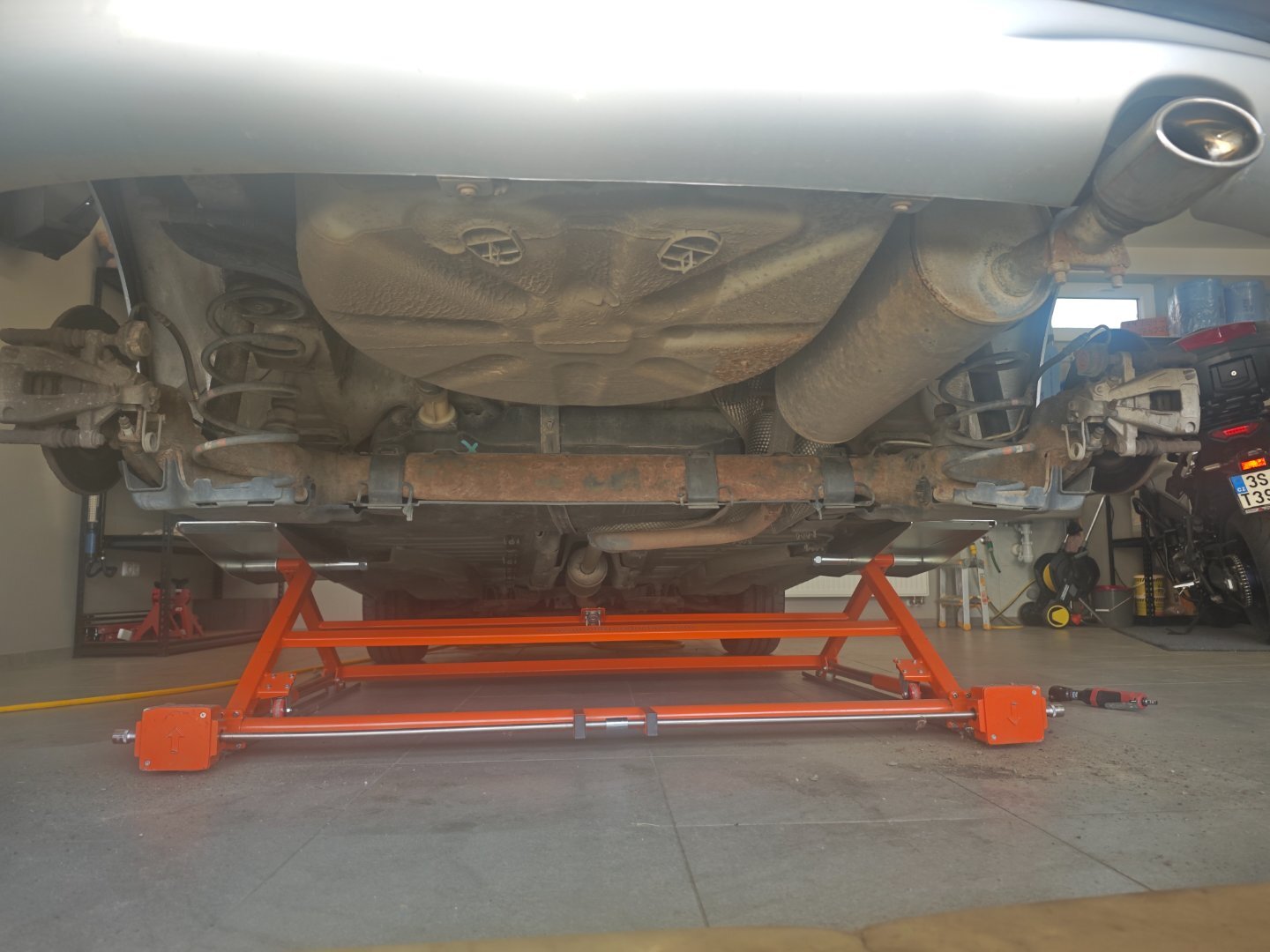

Pe.Tr Odesláno 16. srpen 2024 Autor Odesláno 16. srpen 2024 tak jestě pár kravin na hromadu, mladej doboucha do konce mesice brigadu a pak na to spolu vlitnem. dnes dorazil posilovač brzd , akumulátor, spony na vyfuk, nejake spreje a snad behem pristiho tydne dorazi zbytek a začnem asi odzadu Citovat

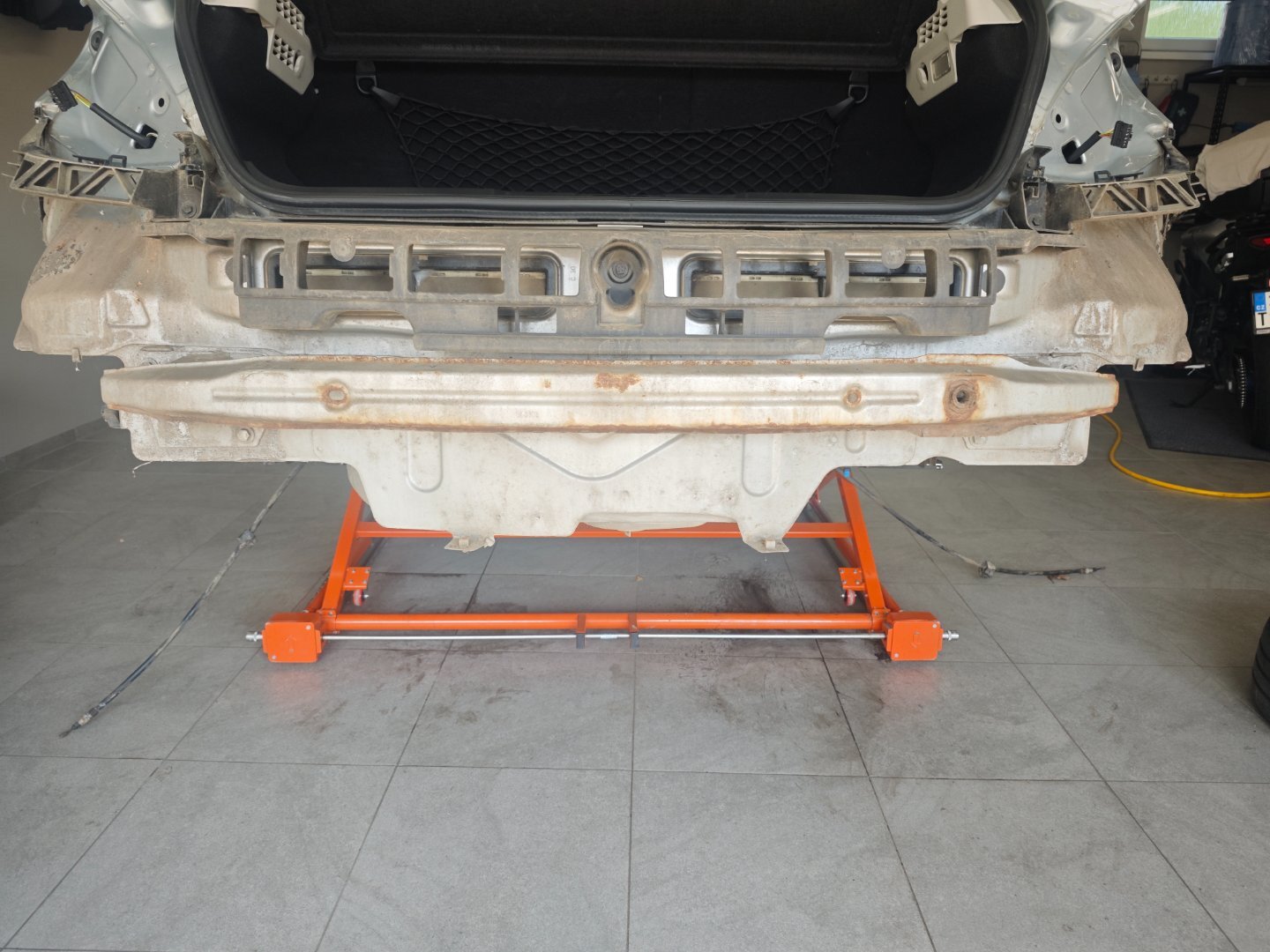

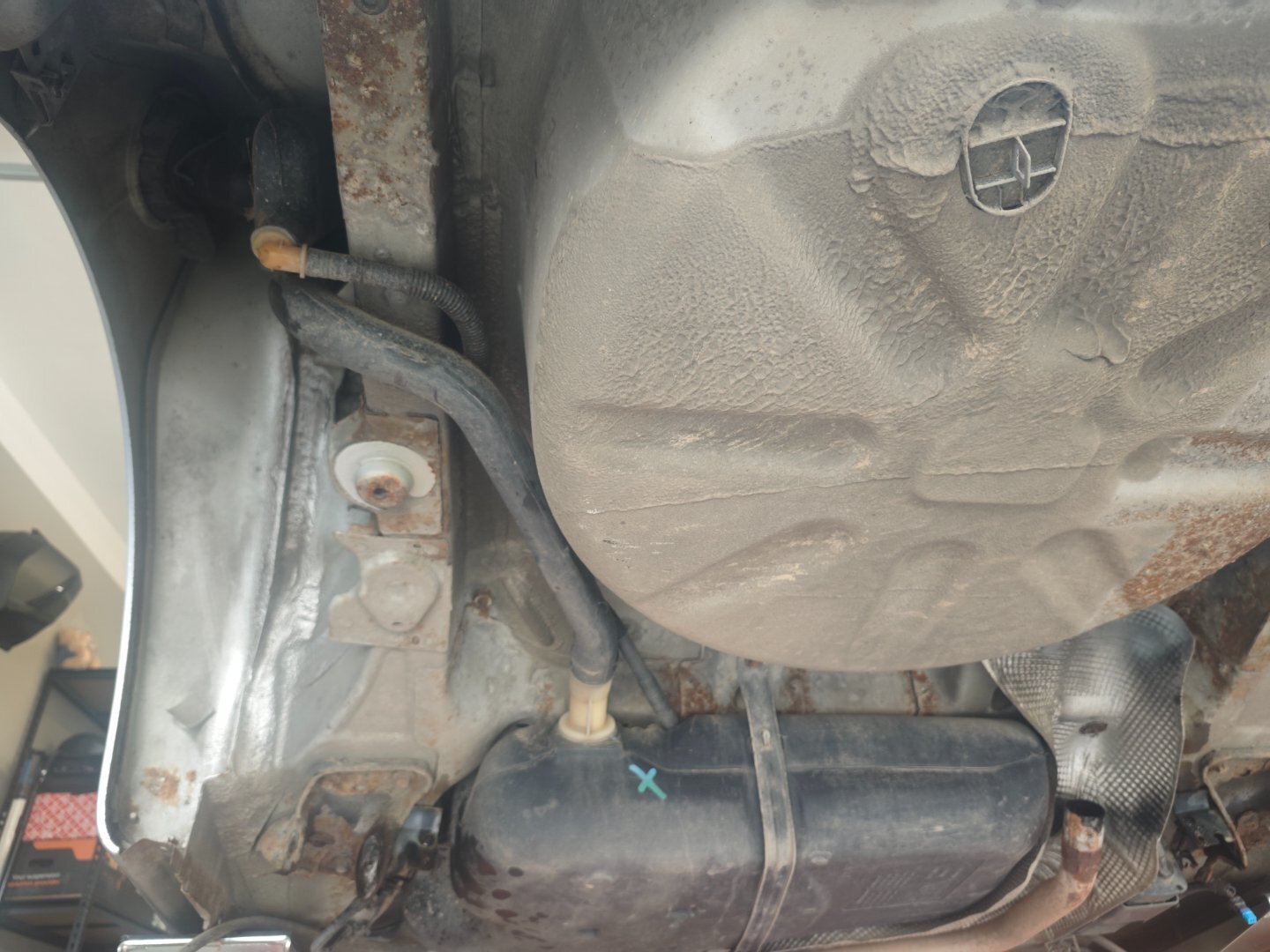

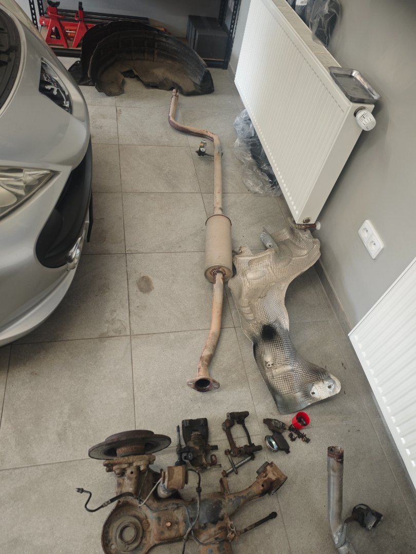

Pe.Tr Odesláno 17. srpen 2024 Autor Odesláno 17. srpen 2024 (upraveno) zatim jen tak z lehka ... Upraveno 17. srpen 2024 uživatelem Pe.Tr Péťa a radim.1008 ohodnotil 2 Citovat
Pe.Tr Odesláno 17. srpen 2024 Autor Odesláno 17. srpen 2024 a co mu teprv dělat budeme.... Péťa ohodnotil 1 Citovat
Veverka Odesláno 17. srpen 2024 Odesláno 17. srpen 2024 před 2 hodinami, Radek Hurvajz napsal: No dopr.., co mu to děláte? Dělají z toho auto Milan+ a Péťa ohodnotil 2 Citovat

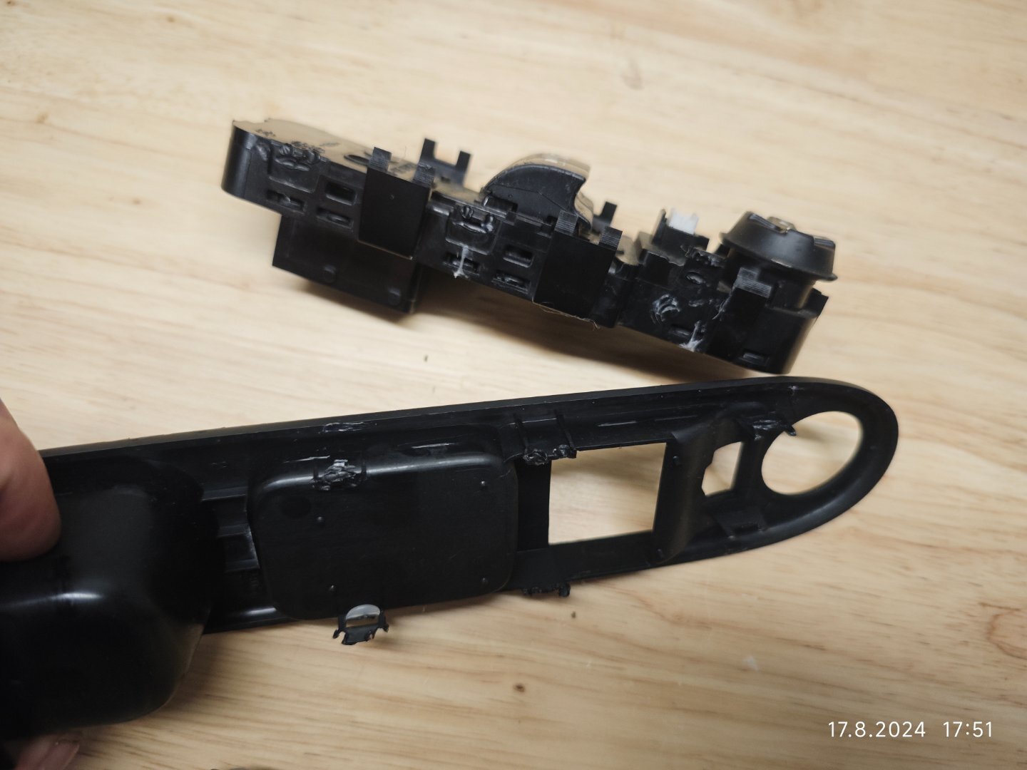

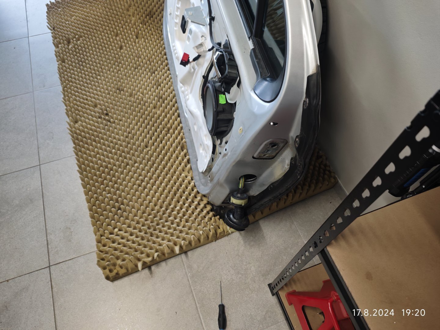

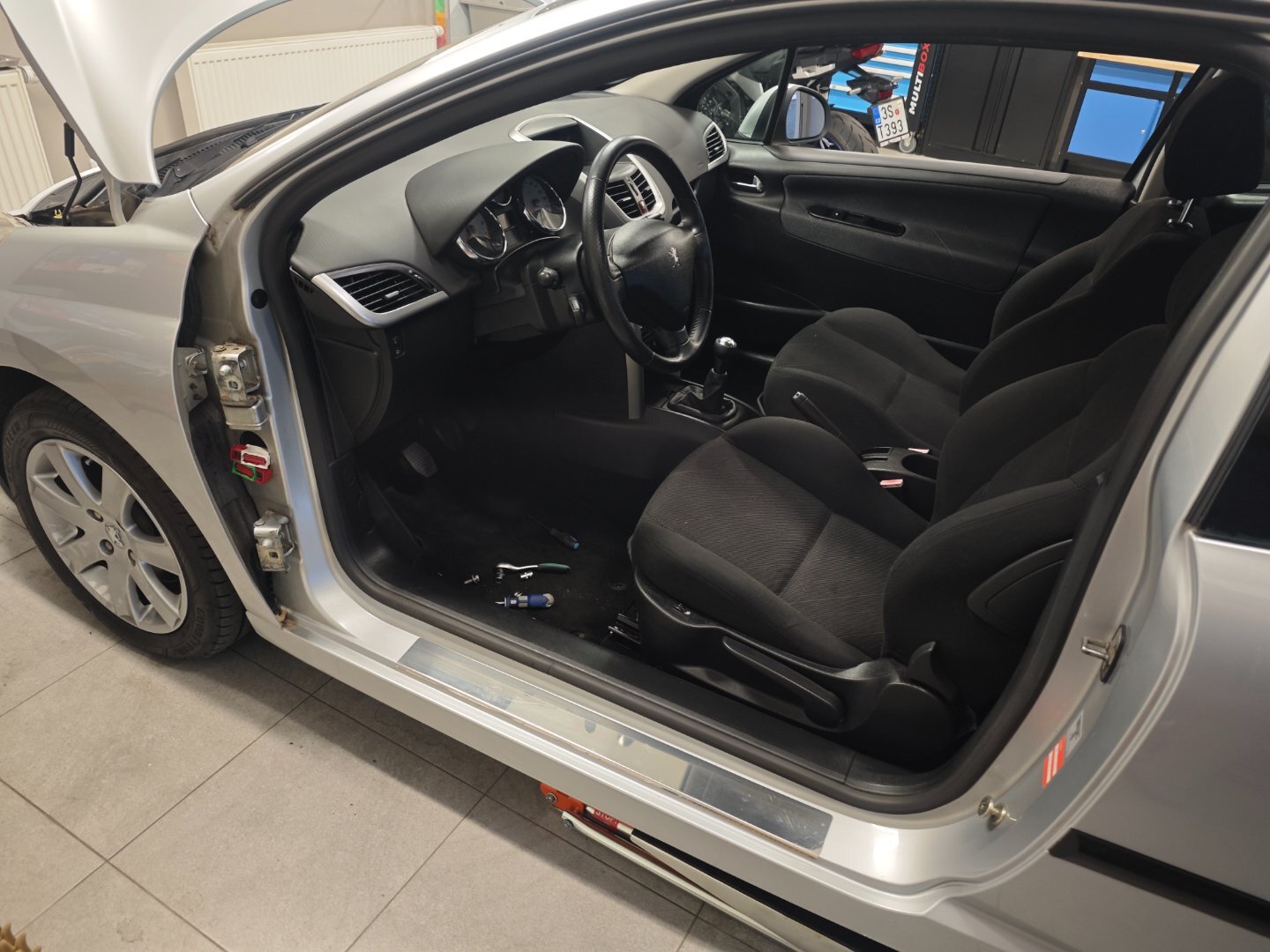

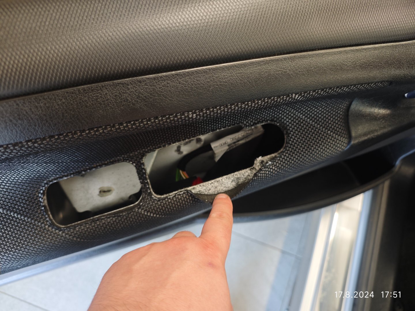

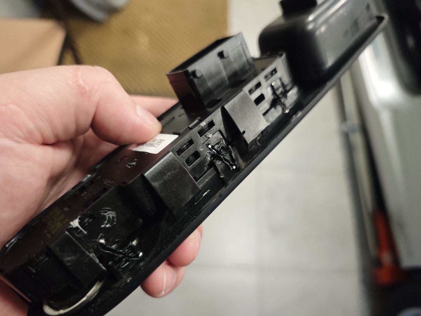

Pe.Tr Odesláno 18. srpen 2024 Autor Odesláno 18. srpen 2024 @Ferry pokud ano , já to dělat rozhodně nebudu ty dveře mam teď dole protože ten zámek si zase začal zamykat sam , sem to pred tydnem rozebral vycistil promazal a tyden byl klid . a ted znova, takze dnes je v planu kontrola kabelaze a pritom se opravil tapec a rozpadle ovladace oken/zrc . doobjednal sem jeste nejaky spojovak a tesneni pro ten posilovac a zadni brzd trubky a hadice. Ferry a Péťa ohodnotil 2 Citovat

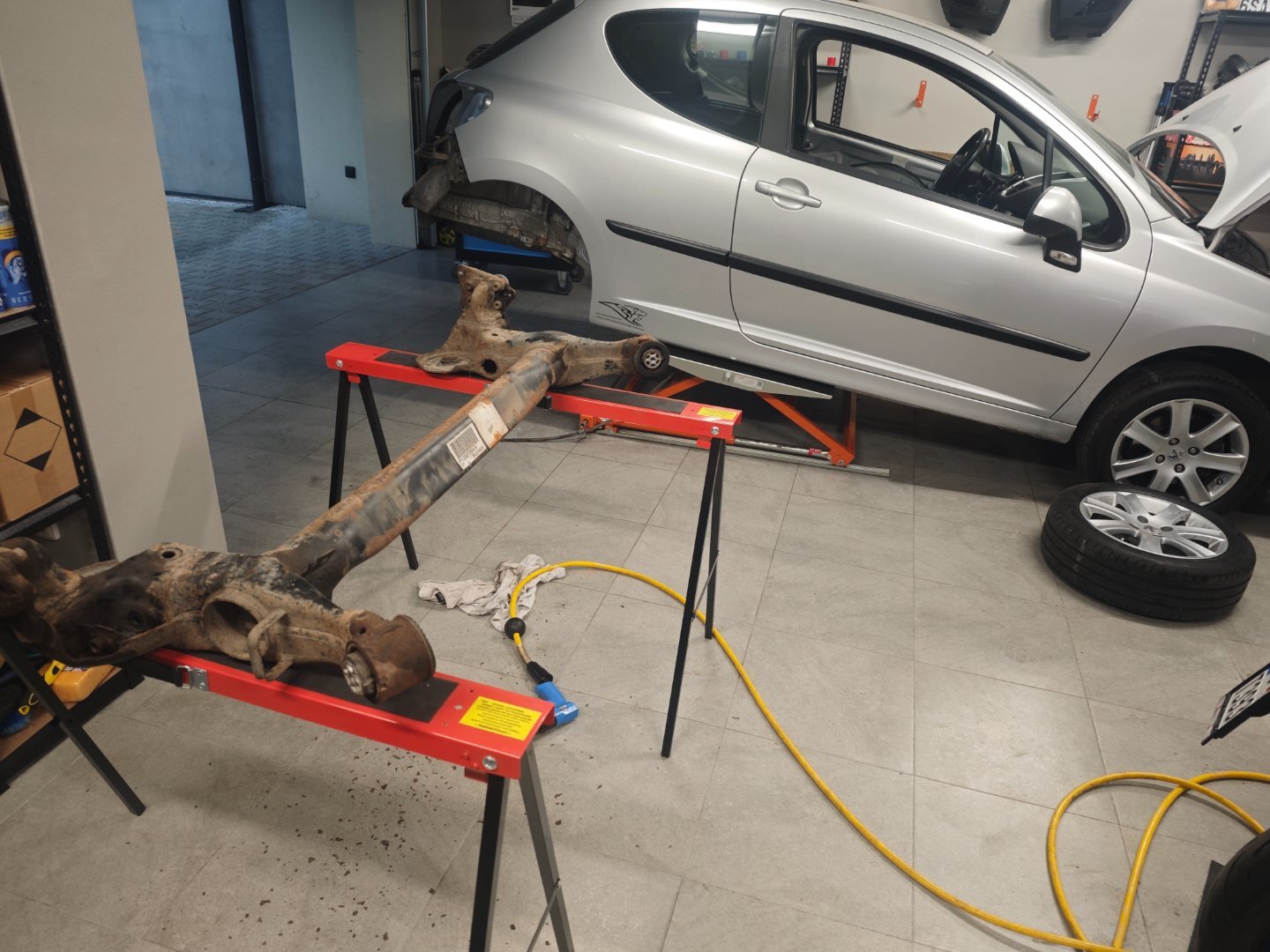

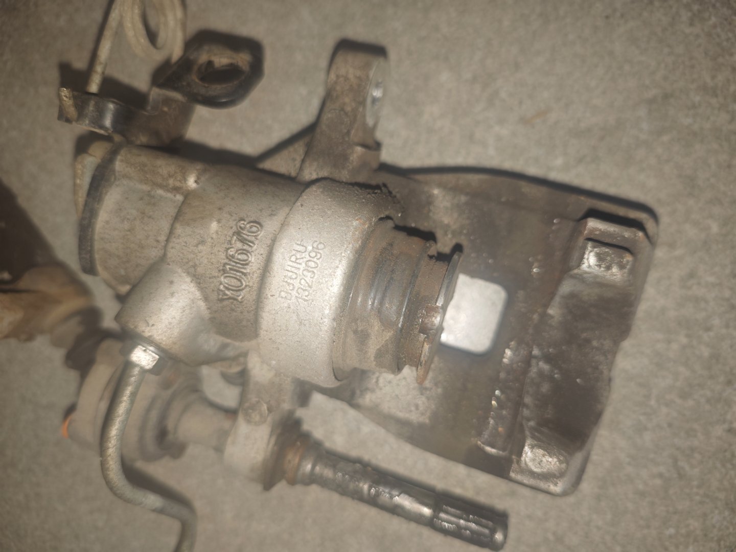

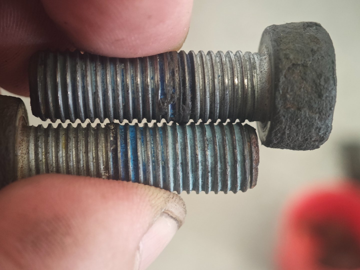

Pe.Tr Odesláno 18. srpen 2024 Autor Odesláno 18. srpen 2024 @Péťa jen 19-20.9 tak dneska jen tak z lehka , ale šrouby na třmeny mi dali fest zabrat, ty jsou uplne hotové , lepidlo na zavity pres pulku zavitu tvl. a jedno abs cidlo to nepřežilo. radim.1008, Péťa a Zabak22 ohodnotil 3 Citovat
