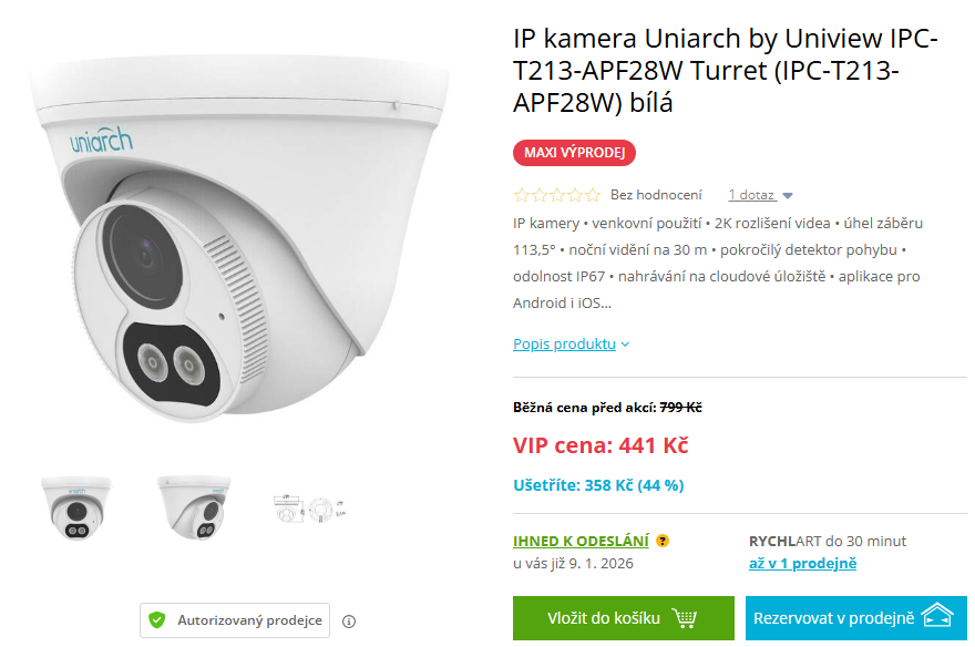

Péťa Odesláno 8. leden Autor Odesláno 8. leden V 7. 1. 2026 at 15:13, Milan+ napsal: Tak asi jo,jen ne v tomto počasí. A Budu muset natáhnout z prádelny větračkou co mi jde ze střechy fve napájeci kabel pro zdroj a krkačkou s TV svody protáhnout ten LAN kabel,ten mi bude muset kámoš nasvorkovat. U mě na patře mam jeden z routeru volný. Tak jen spojka. Tak by to mohlo fungovat. Stačí LAN a PoE napájení, nemusíš pak tahat žádnou elektriku. DATART má teď jednu skoro zadarmo: Milan+ ohodnotil 1 Citovat
Milan+ Odesláno 8. leden Odesláno 8. leden (upraveno) @Péťa Co je to to PoE napájení? To bere z toho LAN? Jestli jo,dá to ten můj router? Upraveno 8. leden uživatelem Milan+ Citovat
RichVa Odesláno 8. leden Odesláno 8. leden (upraveno) Ano je to tak: Napájení kamer pomocí technologie PoE (Power over Ethernet) umožňuje přenášet data i elektrickou energii jedním ethernetovým kabelem, což zjednodušuje a zlevňuje instalaci. Pokud Tvůj router nemá přímo PoE (tzn. neumí pustit napajení do ethernetu což je většina), tak to nahradíš injektorem nebo adaptérem. Pro kameru Ti stačí výkon cca 15W. např. https://www.datart.cz/poe-injektor-ubiquiti-u-poe-af-u-poe-af-bily.html?gad_source=1&gad_campaignid=23000719363&gbraid=0AAAAAD6mxUwNEkqaJHpj1CIWLULGucydD&gclid=Cj0KCQiAyP3KBhD9ARIsAAJLnnb_y3eaeEd1h8Y9SD_j6O-duhF_x1KF2v3ndS3ss9xTrNmdp249-AMaAkD7EALw_wcB pokud nemáš zdroj nebo pak např. https://www.mironet.cz/mikrotik-gigabit-injector-poe+dp230199/?utm_source=google&utm_medium=cpc&utm_campaign=21449504129&utm_content=Cj0KCQiAyP3KBhD9ARIsAAJLnnbONUDX2TzA4hFD2VEQ39t4_rNZtd8nnHj_qIS7WC6vJK_5fQp0iRMaAu7eEALw_wcB&gclid=Cj0KCQiAyP3KBhD9ARIsAAJLnnbONUDX2TzA4hFD2VEQ39t4_rNZtd8nnHj_qIS7WC6vJK_5fQp0iRMaAu7eEALw_wcB&gad_source=1&gad_campaignid=21449504129&gbraid=0AAAAAD3mp_cw5RVs4bfhJBBkwJbrCi4ci pokud máš odpovídající zdroj a pouze potřebuješ dostat patřičné Volty s mAmpérami do vzdáleného zaříze po drátě Upraveno 8. leden uživatelem RichVa Milan+ ohodnotil 1 Citovat
