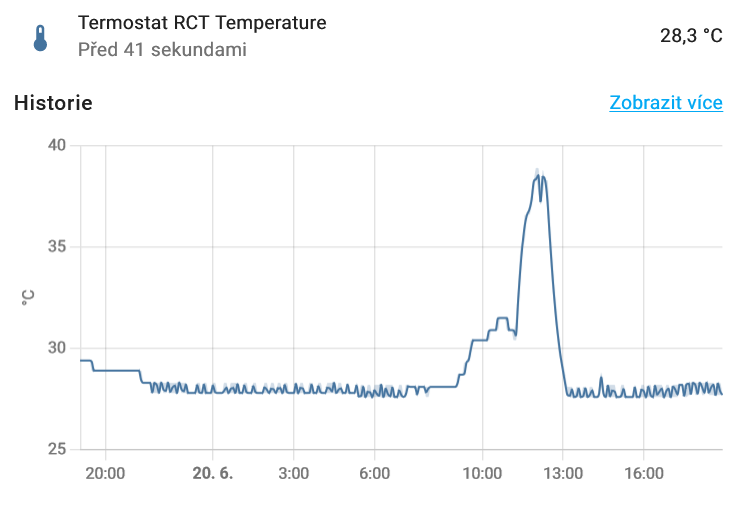

Péťa Odesláno 20. červen 2024 Autor Odesláno 20. červen 2024 před 20 hodinami, Pe.Tr napsal: -v technickem listu panelu je jaka rocni ztrata ? Datasheety od panelů (Jinko 325 Wp), střídače (DC6) a baterek jsem přiložil. před 20 hodinami, Pe.Tr napsal: - jak je na tom aktuálně kondičně střídač? Tak to nemám jak změřit. Zvolil jsem střídač, který je vyrobený v Německu, má velmi malou vlastní spotřebu a jako další přednost výrobce uvádí, že má pasivní chlazení. Chladiče jsou opravdu masivní, ale přesto jsem pod ně dal malé ventilátorky, které spínám, pokud teplota výkonových prvků uvnitř střídače stoupne nad 28°C Takhle vypadá teplota střídače dnes, bohužel nemám stará data bez chlazení: před 20 hodinami, Pe.Tr napsal: - co ještě bys musel udělat, za předpokladu, že nebudeš mít EV , abys byl "soběstačný" ? Postavit barák jinde, natočit střechu podle světových stran, dát víc panelů a řešit, které spotřebiče kdy zapnout (to jde snadno řešit chytrou domácností). A stejně nevěřím v soběstačnost v zimě. před 20 hodinami, Pe.Tr napsal: - pokud bys od toho data zprovoznění FVE , jel klasicky jen ze sítě , k aktuálnímu datu by byl jaký hospodářský výsledek oproti tomu s FVE? Nevedu si takovou statistiku. Eagle JKM320-340PP-72-A1-EN (2).pdf cz datesheet power storage.pdf cz datesheet baterie.pdf pavelu96 ohodnotil 1 Citovat

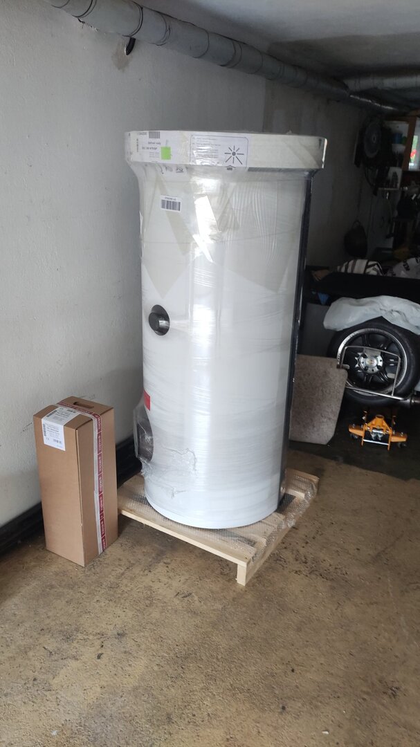

Milan+ Odesláno 10. červenec 2024 Odesláno 10. červenec 2024 (upraveno) Tak dnes mi to kamarád spustil,už to jede ,zítra dopoledne mi přijde dát moudra co je třeba. 15 panelů x 525 , půlené,nejsou třeba optimizery při zastínění, stín tam stejně žádný nemám,baterie 11,6 a střídač Solax Dražice +wallbox Ještě čeká revize a ofiko připojení. A další akce po víkendu,bojler místo všech plynových průtokáčů. Upraveno 11. červenec 2024 uživatelem Milan+ Péťa ohodnotil 1 Citovat

Charlie 1 Odesláno 23. červenec 2024 Odesláno 23. červenec 2024 no jo, ja to beru, a nemam s tím problem, stejne půjde nahoru distribuce jazdy rok….proto uvazuji o e-autu abych přes nej prohnal cca 10 mesicu v roce elektřinu a neměl pretoky…. Milan+ pocitej ze 3-4 měsíce v roce ti to vodu v bojleru neohreje..( nebo ohřeje když nebudeš brát spotřebu elektriky mimo bojler, to je jedno stejne budeš dokupovat tak jako tak) Citovat

Milan+ Odesláno 24. červenec 2024 Odesláno 24. červenec 2024 V 23. 7. 2024 at 21:46, Charlie 1 napsal: no jo, ja to beru, a nemam s tím problem, stejne půjde nahoru distribuce jazdy rok….proto uvazuji o e-autu abych přes nej prohnal cca 10 mesicu v roce elektřinu a neměl pretoky…. Milan+ pocitej ze 3-4 měsíce v roce ti to vodu v bojleru neohreje..( nebo ohřeje když nebudeš brát spotřebu elektriky mimo bojler, to je jedno stejne budeš dokupovat tak jako tak) To je kombinovaný bojler To uvidí provoz ,jak to bude. Se z toho nehroutim. Citovat
