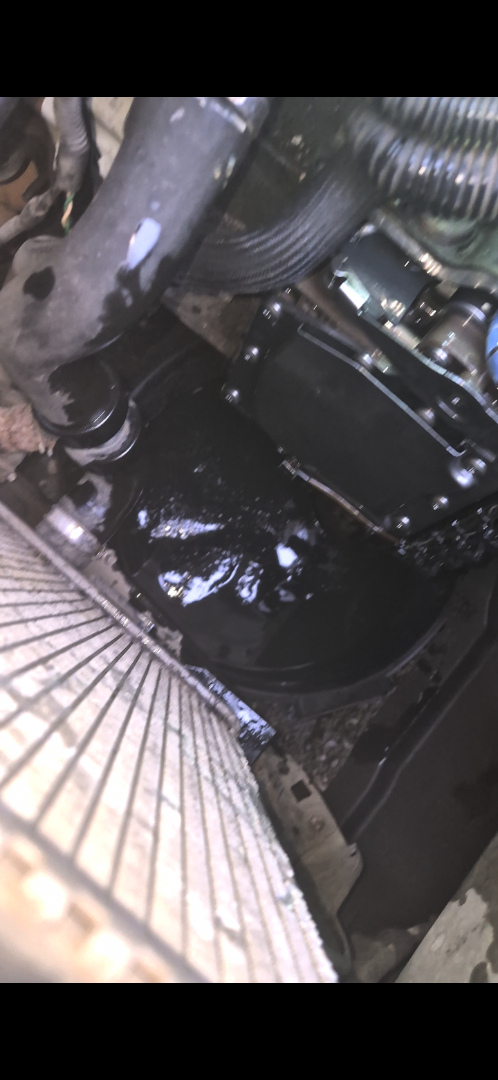

VojtouNerCZ Odesláno 22. leden 2025 Autor Odesláno 22. leden 2025 (upraveno) V pondělí výměna topení v kabině, teklo mezi těma nalisovanejma žebrama. Dnes výměna ventilů a oleje v automatu. Šlo to docela hladce, ve výsledku na tom nic není. Jen jsem si musel jet koupit čtyřhran na výpušťák, klika byla moc měkká xD Vymontoval jsem celý blok, rozebral, vyčistil, vyměnil oba hlavní ventily, na magnetech bylo trochu špon, nic hrozného, vypustil olej, ten taky nevypadal nijak zle. Doplněno 3 litry čerstvého a podle postupu srovnaná hladina. Auto řadí rychle, hladce, nekope a neprokluzuje. Uvidíme, jak dlouho. A nakonec nebyla ani nutná aktualizace sw v jednotce motoru, dorazil mi starší typ ventilů. Do budoucna to bude chtít shodit převodovku, vyměnit gufera (teče buď z převodovky nebo na klice), vyměnit gufera poloos, shodit rozvody, vyndat vačky a znovu podlepit to uchycení vaček, vzlíná tam olej. Nijak extra jsem to nefotil, začal jsem v 8 a teď ve 13 hodin muselo být auto opět v provozu, ale kdybych nesundaval blok kvůli čištění, dá sw to do hoďky udělat. A jde to krásně udělat s autem na zemi, bez sundání nárazníku. Upraveno 22. leden 2025 uživatelem VojtouNerCZ Charlie 607, Roman Bazi, regius a 1 další ohodnotil 4

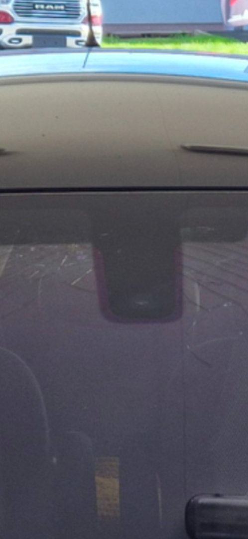

VojtouNerCZ Odesláno 23. leden 2025 Autor Odesláno 23. leden 2025 Tak se podařilo rozlousknout, čím je způsobený problém s automatickýma stěračema. Na autě bylo od výroby poměrně speciální sklo, modré, akustické, antireflexní, s pruhem a nějakou vrstvou okolo senzoru (viz foto). Tyto okna byly později nahrazeny jinými, a tyto typy se nedodávají. Je tedy nutné sehnat deštový snímač z vozu, na kterém bylo od výroby klasické zelené okno, které tyto vrstvy nemají.

VojtouNerCZ Odesláno 23. leden 2025 Autor Odesláno 23. leden 2025 (upraveno) Na předface 307 mám kulatý, lepil jsem si ho sám, funguje bez problémů. A na tomhle to taky fungovalo parádně. Na této snímač komunikuje, ale není možné provést adaptaci-pravděpodobně kvůli jiným barvám a vrstvám skla. Budu shánět opět z poface 307, ale na zelené okno. (mám 6405 CN, potřebuji pravděpodobně 6405 CL) Pak je tu možnost pojistit okna, počkat a vzít do ruky důlčík Upraveno 23. leden 2025 uživatelem VojtouNerCZ

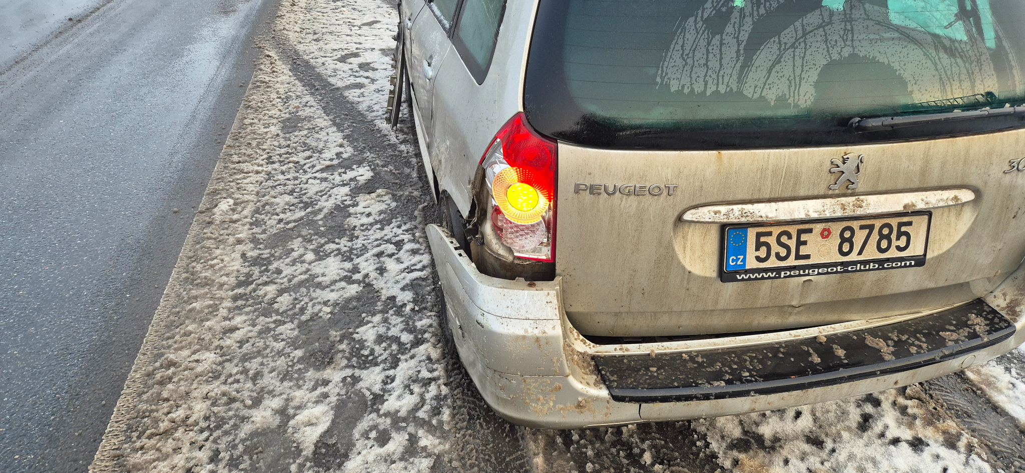

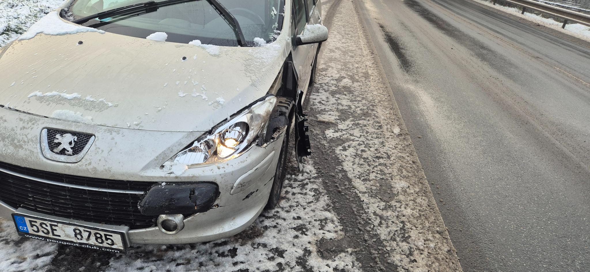

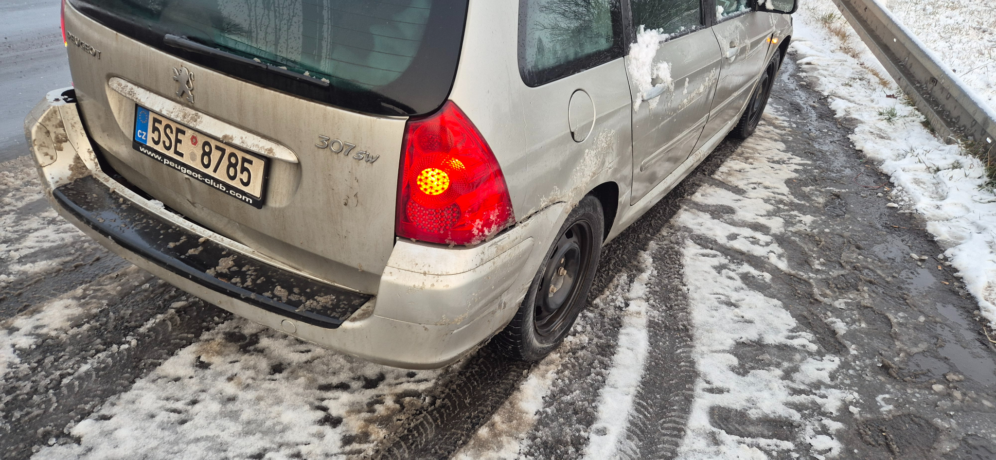

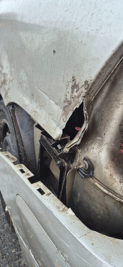

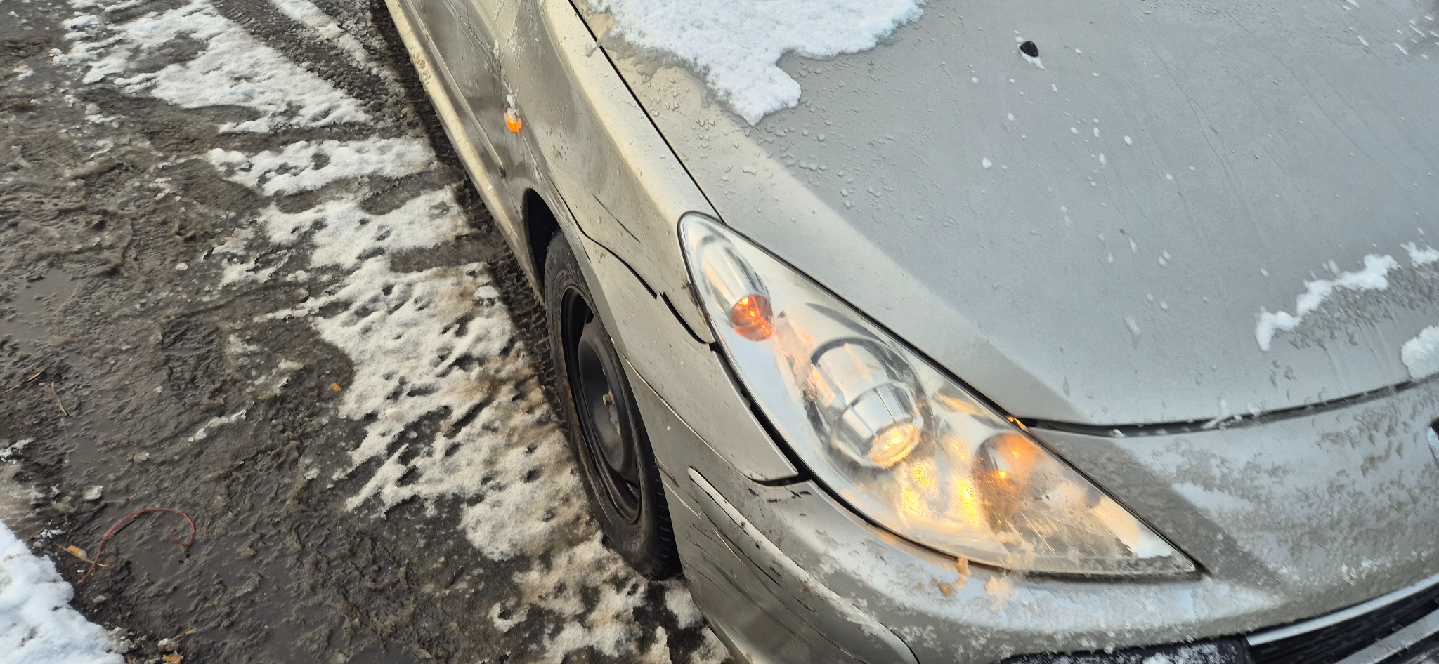

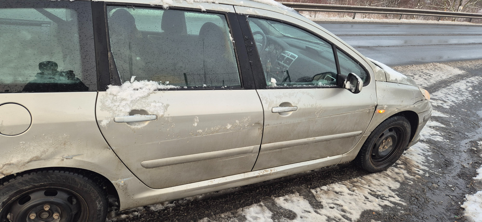

VojtouNerCZ Odesláno 13. únor 2025 Autor Odesláno 13. únor 2025 Jo. Obral jsem svodidla ze všech stran. Auto zdechlo, všechno zhaslo, ztuhl volant, nešlo vyřadit. Já zrovna v zatáčce a šlo to nejdřív na levý přední světlo, bok, levý zadní, v protisměru kamion, ten brzdil i vočima. Podařilo se mi to strhnout napravo a obral jsem pravou stranu. Pak to s problémama chytlo přes kabely, baterka má aktuálně 10v. Ráno byla nabitá na 12.8. Je kaput. Smutný je, že ti mě s tím samozřejmě pošlou do někam. Auto už je doma, nějak to dám zatím do kupy, aby to mohlo jezdit, kolega likviduje černou 307 sw, tak z ní vezmu karosařinu. Je ohnutý držák nárazníku, to nějak vybouchám, vzadu ten bok, to taky nějak prozatimně narovnám a zavařím, aby šel nasadit nárazník a světlo. Dveře uvidím, buď dám taky černý nebo se na ně vybodnu. Pak se uvidí co dál. Možná vezmu 807 v dvoulitru benzín a automat, kde je chyba v převodovce, dám to do kupy, nechám přemontovat plyn a tohle pošlu do lisu. Uvidíme. Mladej si o boční sklo rozbil akorát nos. Naštěstí nic vážného. Druhej smrad to má úplně na salámu. Za mnou jela hromada aut, nezastavil nikdo, za celou tři čtvrtě hodinu co jsem s tím stál na krajnici a uklidňoval kluka (autista, vzal to celkem blbě), se za mnou otočil z protisměru pán, který jezdí do stejné školy a nabídl pomoc. Smutný.
radim.1008 Odesláno 13. únor 2025 Odesláno 13. únor 2025 To je blbý, že lidi jsou lhostejný a ani nikdo nezastaví... Buď rád, že to odnesly jen plasty a plechy. Já když skončil po smyku v příkopě tak to auto, co jelo za mnou sotva přibrzdilo a jelo dál. VojtouNerCZ ohodnotil 1
