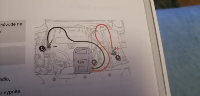

dodS12 Odesláno 30. leden 2022 Odesláno 30. leden 2022 Caute, potrebujem poradit. Mam peugeot 508 SW GT 2,0 HDI 133 kW, r. v. 2017. V knizke od auta som nasiel, ze ako mam nabíjat autobateriu bez toho aby som ju odpojil, ale podla toho obrazku neviem zistit, kde presne mam zapojit minusovy pol nabijacky na obrazku je to pismeno C. Na 308 -ke r.v. 2020 som to mal vyznacene v motorovom priestore, kde mam zapojit minosovy pol bolo to tam prisposobene na to, ale moja 508 to tam nema este tak prisposobene. Citovat
Havlicek.Lukas Odesláno 30. leden 2022 Odesláno 30. leden 2022 sroub - cokoliv kovoveho co je v motoru Citovat
MJSytic Odesláno 30. leden 2022 Odesláno 30. leden 2022 Je to prostě držák motoru... Já na to kašlu a nabíjím několik let normálně na + pólu a na kabelu kousek za svorkou na - pólu. Na 508 je to dobře přístupné z obou stran Hafity ohodnotil 1 Citovat
dodS12 Odesláno 30. leden 2022 Autor Odesláno 30. leden 2022 Takze to mozem uchytit na drziak motoru, len na tom navode je to tak blbo vyznacene, a este je to dost daleko od + polu baterky, preto mi to neslo ani do hlavy, takze ten minosovy pol mozem uchytit na hocico kovove v blizskoti + polu, a malo by to bez problemov nabijat. Dakujem za rady Citovat

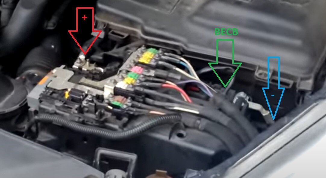

Akoc Odesláno 30. leden 2022 Odesláno 30. leden 2022 @MJSyticKeď sa mínus pól externej nabíjačky pripojí priamo na - pól batérie, a tým nabíjací prúd neprechádza cez jednotku riadenia stavu nabitia batérie (BECB), neprichádza riadiaca jednotka auta o určité informácie o stavu batérie? Citovat
Agrafik Odesláno 30. leden 2022 Odesláno 30. leden 2022 Pokud je vůbec ta jednotka při vypnutém zapalování v provozu, což si nemyslím. A pokud ano, dá se předpokládat, že toto extra nabití třeba použije proti tobě a o to míň ti bude baterii dobíjet za jízdy, aby uspořila? a budeš tam kde na začátku?. Připojil bych nabíječku jak píše @MJSytic. Citovat
MJSytic Odesláno 30. leden 2022 Odesláno 30. leden 2022 Ta jednotka je přímo na - pólu baterie, já to dávám o pár čísel dál na kabel k baterii - tam kde končí svorka a začíná izolace kabelu. Takže v podstatě až za, jako by to bylo připojené kdekoliv jinde. Jak jsem psal. Už to takhle dávám Xlet a žádný problém nenastal. OK406 ohodnotil 1 Citovat
Akoc Odesláno 30. leden 2022 Odesláno 30. leden 2022 @MJSyticTakže BECB máš v nabíjacom obvode. Asi to BECB bude mať nejakú funkciu aj počas externého nabíjania, keď sa v PSA manuáloch uvádza, že sa má mínus svorka nabíjačky pripojiť na kostru vozidla. Citovat
ozzy56 Odesláno 30. leden 2022 Odesláno 30. leden 2022 (upraveno) kabel plus od nabíječky se připojuje na svorku plus na baterii, kabel minus od nabíječky se připojuje na kovovou část motoru (nebo auto má origo kostřící bod na karoserii v motorovém prostoru) a to proto, že kdyby se připojil kabel minus na svorku minus na baterii, mohlo by to zajiskřit a je teoretická možnost výbuchu baterie-- prostě svorku zapojit hlavně dále od baterie... Upraveno 31. leden 2022 uživatelem ozzy56 Citovat

ChouLu Odesláno 30. leden 2022 Odesláno 30. leden 2022 Jednotka stavu nabití akumulátoru přii vypnutém zapalování a usnutých jednotkách nic nedělá nabíjení buď přímo na baterii, nebo kdekoliv na kostře Hlavně né na obalu jednotky motoru... Citovat
