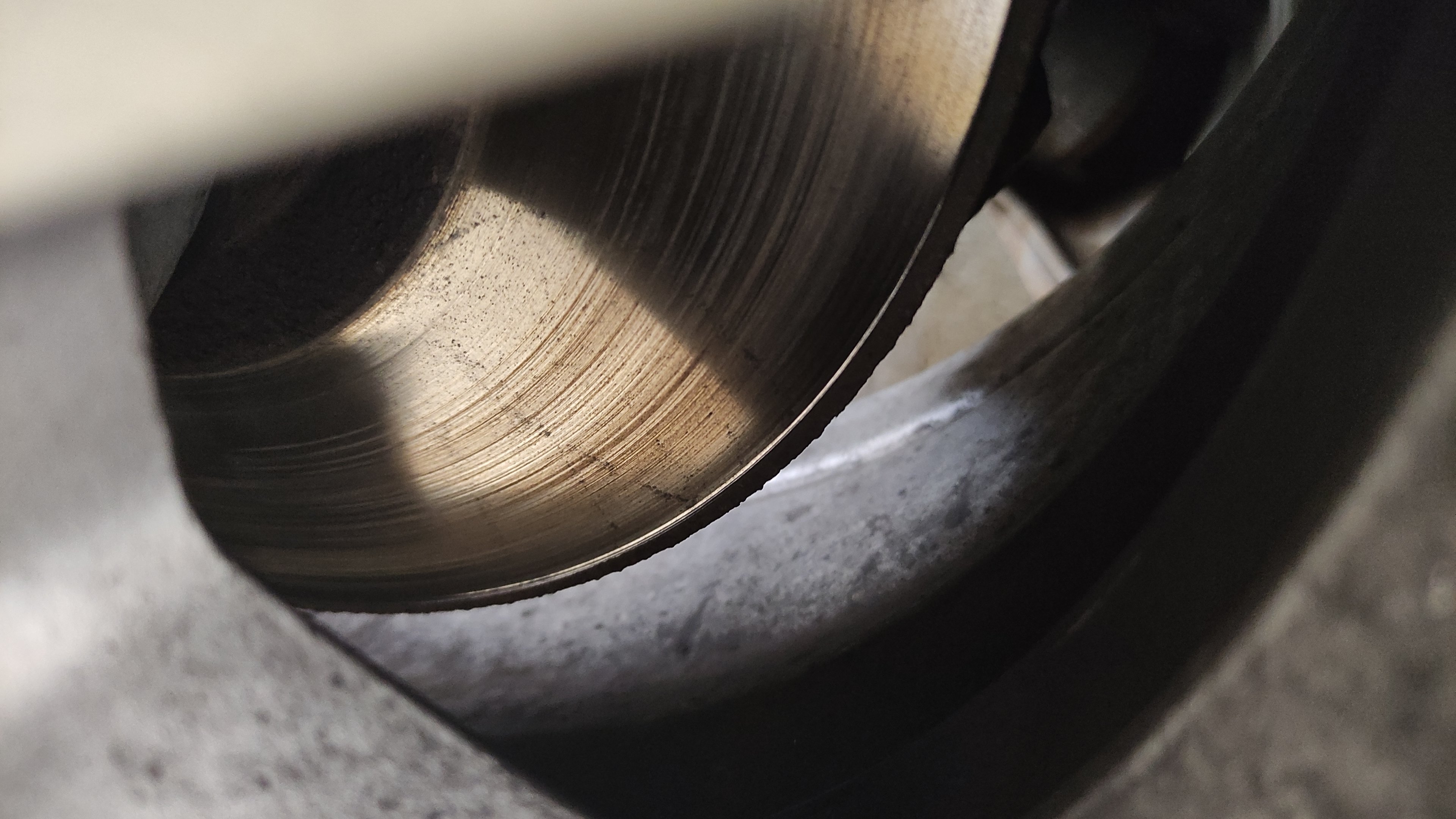

MJSytic Odesláno 12. červen 2021 Odesláno 12. červen 2021 před 58 minutami, Milan+ napsal: Jináč mě dnes naštvalo,že jsem poprvé od 18 let co jezdím neprošel STK,prý mám probržděné kotouče. NJN, to je to srážení hran na soustruhu, pak se to blbě hlídá, že už mají dost Citovat
Milan+ Odesláno 12. červen 2021 Odesláno 12. červen 2021 To nevíš o čem to je, právě, když tu hranu strhnu ,tak pak tam není to probrždeni. Tohle jsou origo a cca 105000km,dvoje desky. Tak se dá opáčko a je to. Brzdy jsou doma a jde se na to. Původně se měl stříhat se sousedkou buksus ,ale zapršelo,tak je čas na brzdy. Citovat

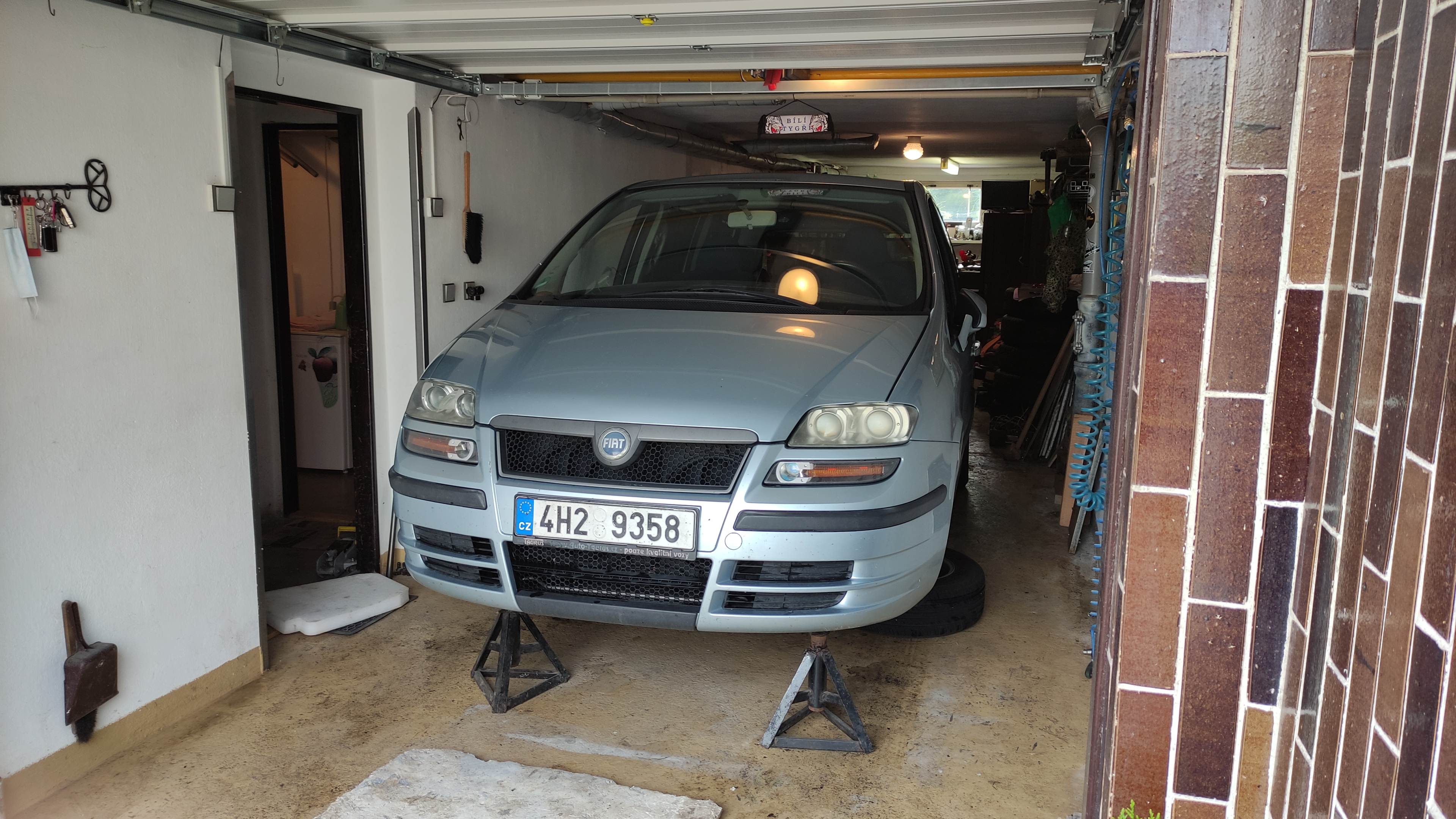

Milan+ Odesláno 12. červen 2021 Odesláno 12. červen 2021 (upraveno) před 1 hodinou, MJSytic napsal: NJN, to je to srážení hran na soustruhu, pak se to blbě hlídá, že už mají dost A to jim říkám,asi tady je kulyšák naposled, šéf to si děláte prdel? Víte s čím sem lidi přijedou. Dokonce jsem mohl být .... Holt má už něco na hrbu. Je na kozách a zítra zbytek,dnes dám klídek Upraveno 12. červen 2021 uživatelem Milan+ Citovat

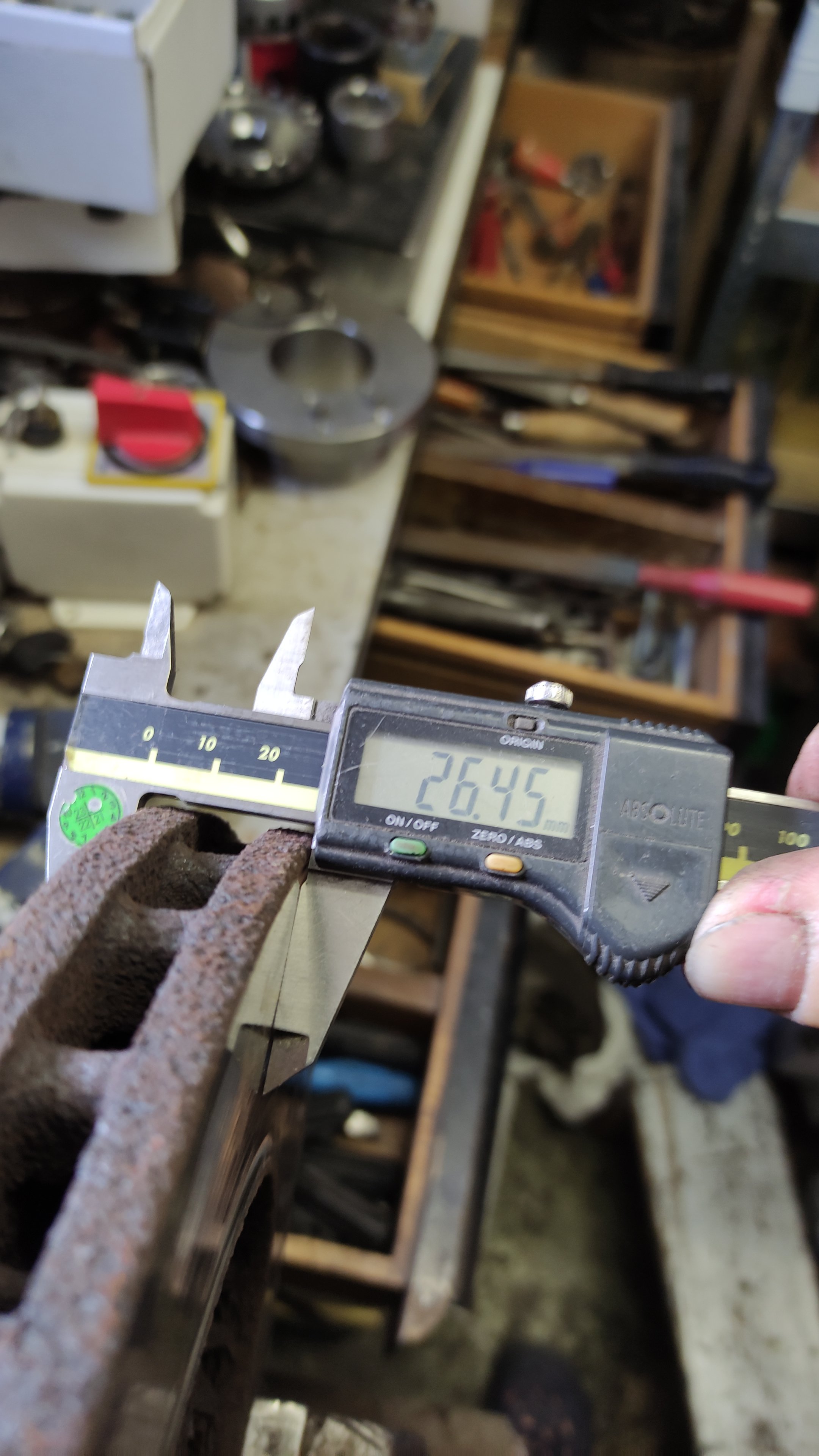

Guest Petr 3008 Odesláno 12. červen 2021 Odesláno 12. červen 2021 před 6 hodinami, Milan+ napsal: cca 105000km tak to už mají nárok, vyměníš a dalších 100 000 pokoj Citovat

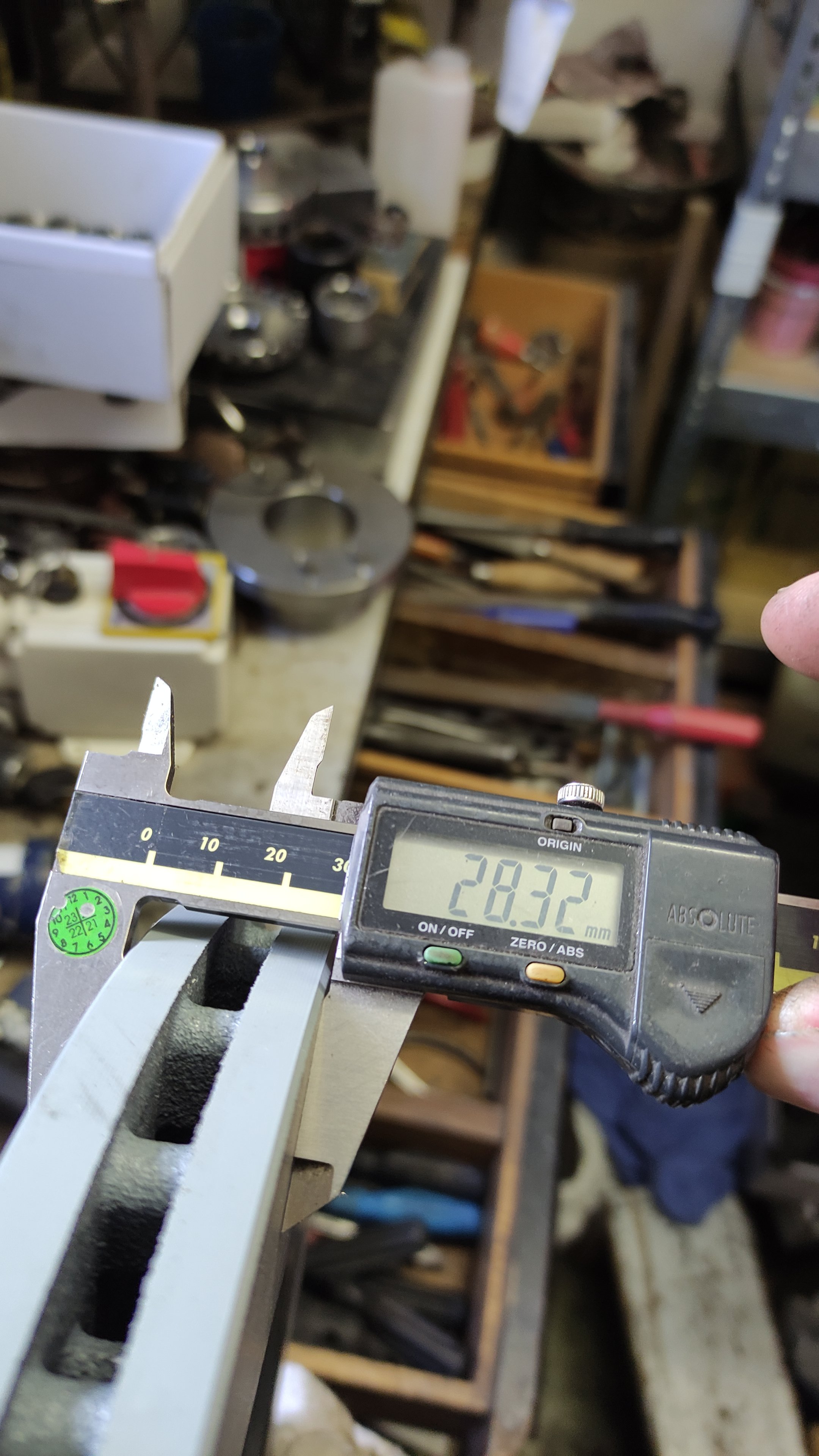

Milan+ Odesláno 13. červen 2021 Odesláno 13. červen 2021 Tak nové A staré 105000 Minimum je 26 ozzy56 a Hafity ohodnotil 2 Citovat
ozzy56 Odesláno 13. červen 2021 Odesláno 13. červen 2021 vem ty fotky na STK a hned mu jednu vraž Milan+ ohodnotil 1 Citovat

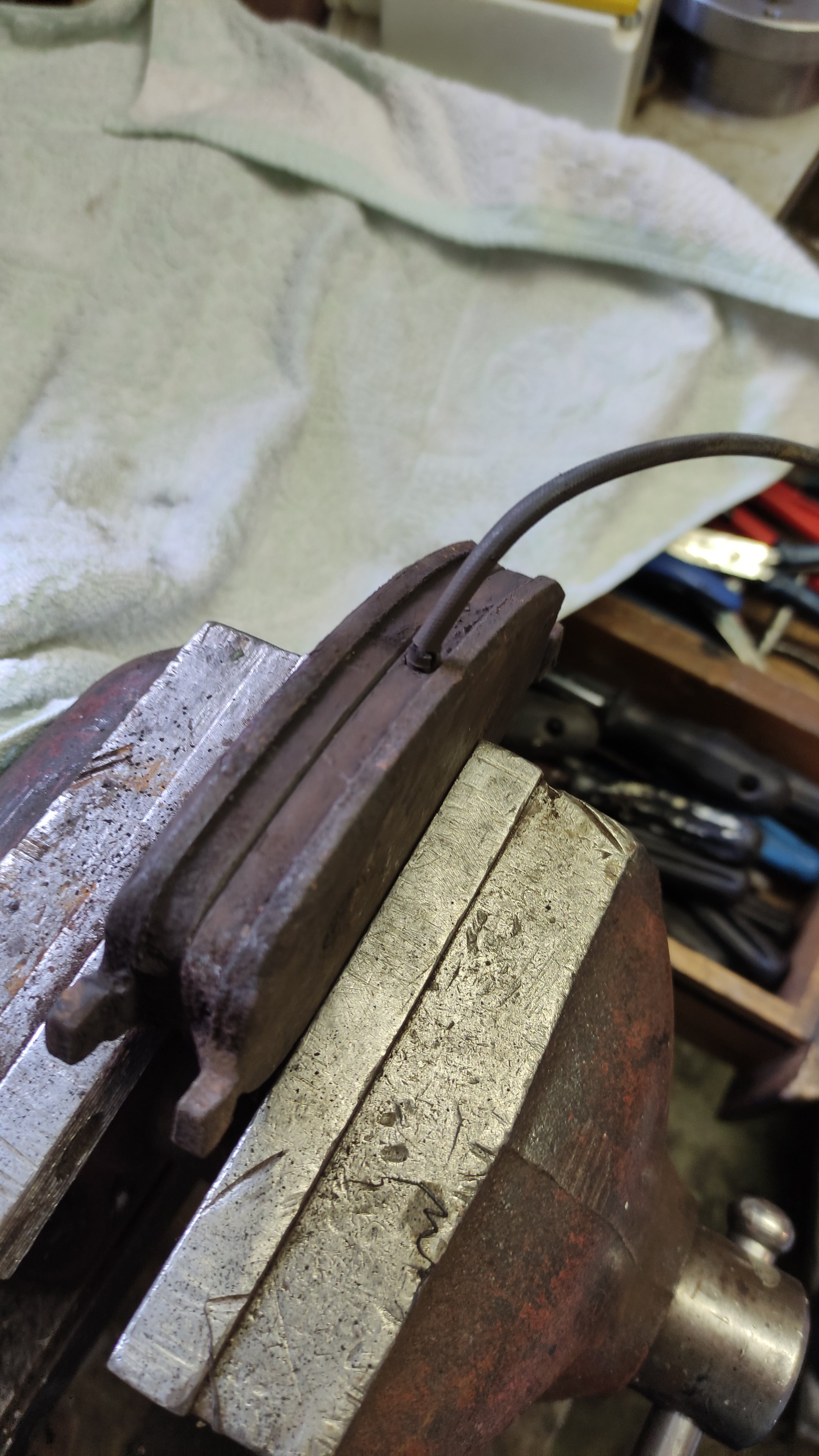

Milan+ Odesláno 13. červen 2021 Odesláno 13. červen 2021 (upraveno) Desky maj tak padesát Upraveno 13. červen 2021 uživatelem Milan+ ozzy56 ohodnotil 1 Citovat
Péťa Odesláno 13. červen 2021 Odesláno 13. červen 2021 Potřebují na STK splnit kvótu vyhozených aut A ani ne půl milimetru okem nepoznáš Milan+ ohodnotil 1 Citovat
