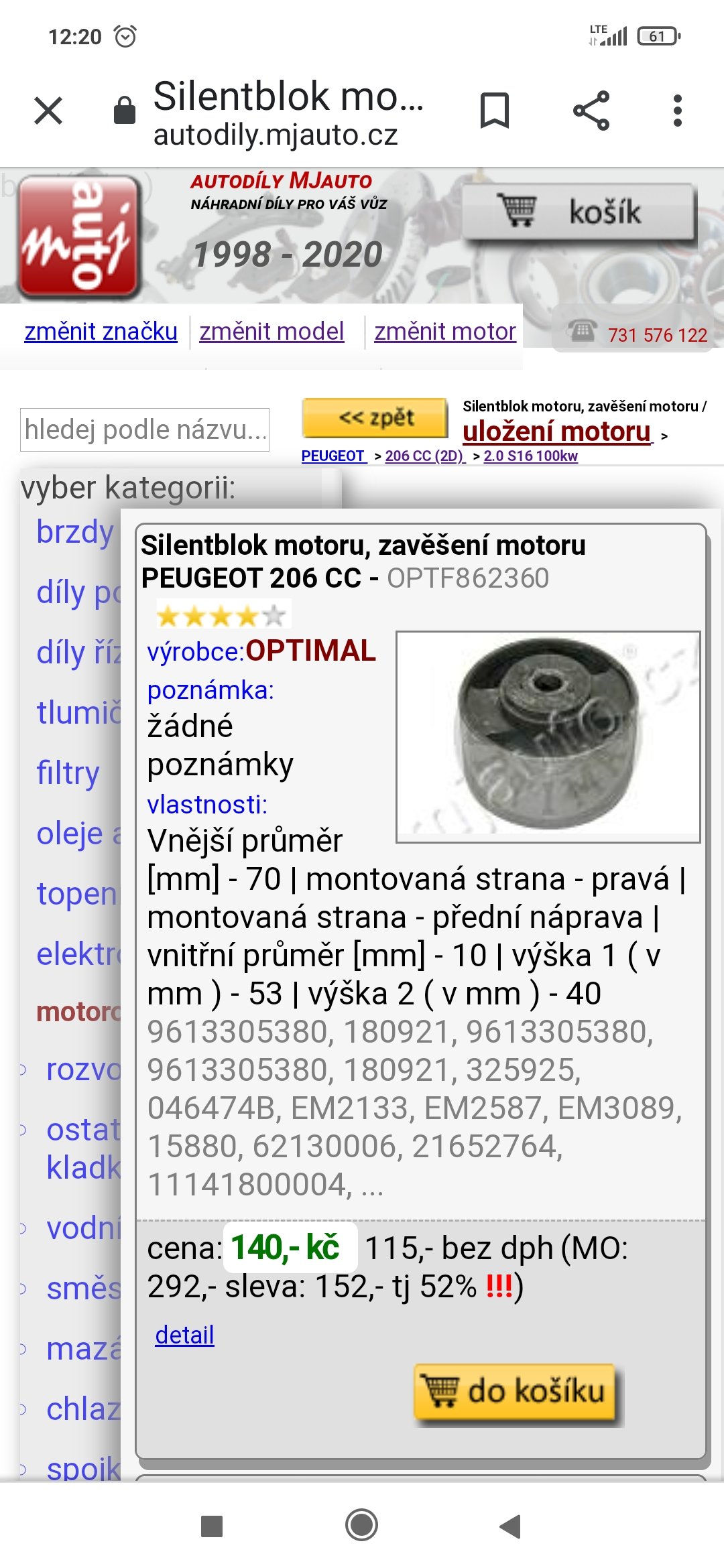

Pepito Odesláno 8. říjen 2020 Sdílet Odesláno 8. říjen 2020 Měl jsem také vibrace a cukání při přidání/ubrání plynu. Stačilo vyměnit silentblok na motoru a byl klid. Péťa ohodnotil 1 Citovat Odkaz ke komentáři Sdílet na ostatní stránky More sharing options...
VojtouNerCZ Odesláno 8. říjen 2020 Sdílet Odesláno 8. říjen 2020 Prosímtě, o kterém silenbloku teď píšeš? Cuká mi RFN při puštění/přidání plynu a stále mi to nikdo nevyřešil, tak že bych zkoukl ten silen. Tuším je to tento? https://www.autorozvody.cz/cs/katalog/tecdoc/osobni/peugeot/307-sw-3h/2-0-16v/ulozeni-motoru/zaveseni-motoru/corteco/80004624/88/4882/16613/100002~100535~100538/59557189/172548 Citovat Odkaz ke komentáři Sdílet na ostatní stránky More sharing options...
Pepito Odesláno 8. říjen 2020 Sdílet Odesláno 8. říjen 2020 Byl to tento. Citovat Odkaz ke komentáři Sdílet na ostatní stránky More sharing options...
VojtouNerCZ Odesláno 8. říjen 2020 Sdílet Odesláno 8. říjen 2020 Díky. Asi stejně koupím a vyměním všechny když už, nárok na to to auto najezdem má. Pepito ohodnotil 1 Citovat Odkaz ke komentáři Sdílet na ostatní stránky More sharing options...
