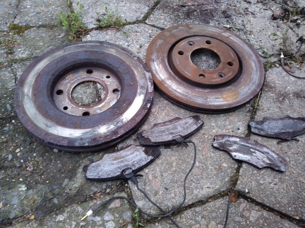

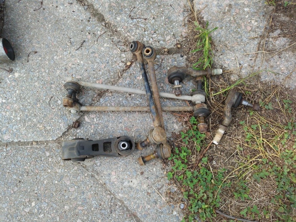

čakom Odesláno 2. září 2019 Autor Odesláno 2. září 2019 Vymenil jsem: Predni brzdy Oba cepy rizeni Obe predni tycky stabilizatoru Obe zadni vodorovne tycky na geometrii Stredni a zadni dil vyfuku Kost se silentbloky ulozeni motoru Olej + vsechny filtry Svicky 406 prosla stk. Nasledne jsem vytahl znacky z depozitu. Ted jeste udelat geometrii a doplnit klimu. OK406, radim.1008, Jirka.budejovice a 1 další ohodnotil 4 Citovat

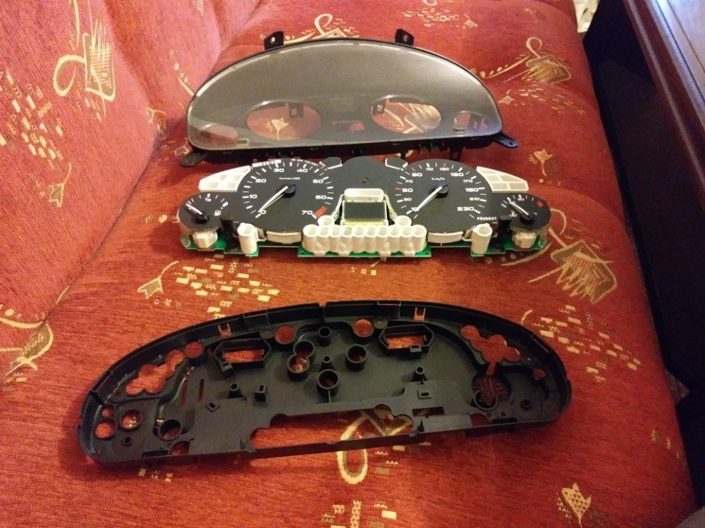

čakom Odesláno 7. říjen 2019 Autor Odesláno 7. říjen 2019 minulý týden jsem nechal udělat geometii a doplnit klímu. začal zlobit ukazatel rychlosti. Vyměnil se snímač na převodovce. při troše času jsem vyměnil žárovky podsvícení které nesvítili. Pří té příležitosti jsem propájel studenáky na repráčku pro signalizaci blinkrů, nevypnutých světel atd. Citovat

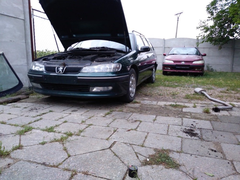

čakom Odesláno 5. prosinec 2019 Autor Odesláno 5. prosinec 2019 (upraveno) Přezuto na zimní (už měsíc) Auto jezdí dobře. Máme za sebou necelých 5tkm. Asi by to chtělo udělat rozvody... Dodělal jsem vyhřívaný zrcátka. Vyměnil jsem displej z původního A na B. Natáhl jsem dráty ve dveřích pro čidlo teploměru a namontoval čidlo. Namontoval tažný. Ještě ho musím zapsat do TP. Ted už mi nic nechybí Edit: ještě jsem zapomněl. Dal jsem tam oranžový boční blinkry. na té tmavé barvě nebijí tak do očí jak původní bílý. Upraveno 5. prosinec 2019 uživatelem čakom Citovat

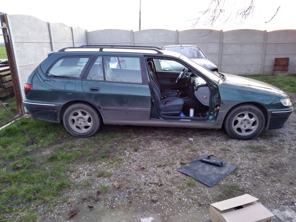

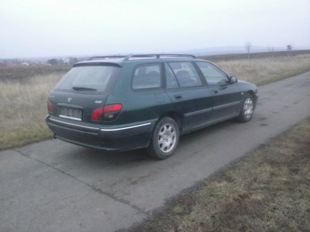

krtek 2 Odesláno 5. prosinec 2019 Odesláno 5. prosinec 2019 a sklapacie spetaky nechces? ale docela problem ich zohnat Citovat
čakom Odesláno 5. prosinec 2019 Autor Odesláno 5. prosinec 2019 Ta co stoji vzadu vpravo na fotce měla sklápěcí zrcátka. Prodal jsem je. Nevyužil bych to. Citovat

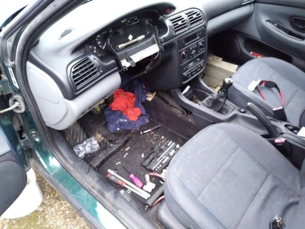

radim.1008 Odesláno 5. prosinec 2019 Odesláno 5. prosinec 2019 Řekl bych, že ti chybí dveře, teda aspoň na fotce. Citovat
čakom Odesláno 5. prosinec 2019 Autor Odesláno 5. prosinec 2019 Na fotce chyběli ještě dveře Ty jsem měl sundaný abych se líp dostal do zápojnic. Citovat

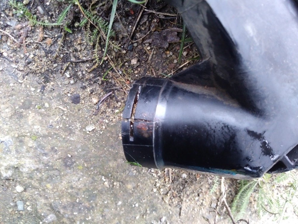

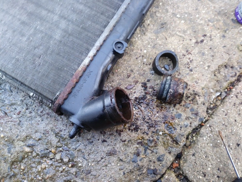

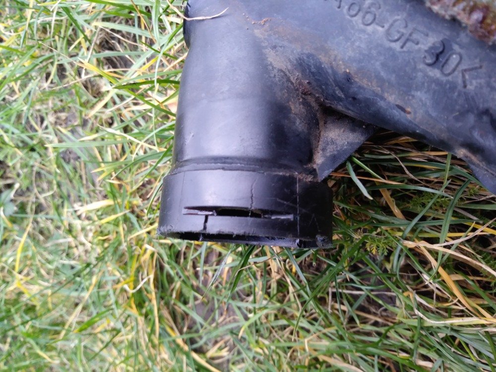

čakom Odesláno 22. prosinec 2019 Autor Odesláno 22. prosinec 2019 ve čtvrtek jsem ji nechal udělat rozvody. a chvíli potom praskla trubka od vody spoj mezi hadicí a chladičem mi dal teda zabrat... Citovat
Almanil Odesláno 23. prosinec 2019 Odesláno 23. prosinec 2019 Ta trubka má evidentně svoji životnost podařilo se ti to zrepasovat? Citovat
Spocklw Odesláno 23. prosinec 2019 Odesláno 23. prosinec 2019 Ten bajonet hnije úplně u všech. Podle mě jednodušší koupit celý ten nový díl, než se to tam snažit nějak napasovat. Já to měnil preventivně když mi to tam začalo prosakovat než jsem jel s autem do Norska. Citovat
čakom Odesláno 23. prosinec 2019 Autor Odesláno 23. prosinec 2019 Bajonet jsem zničil abych ho dostal ven z chladiče. Jinak to nešlo. Objednal jsem novou trubku. Citovat
Almanil Odesláno 23. prosinec 2019 Odesláno 23. prosinec 2019 Taky jsem to měnil a rozhodně je dobré to měnit preventivně. U mě ta zkorodovaná vložka roztrhla nátrubek chladiče. Citovat

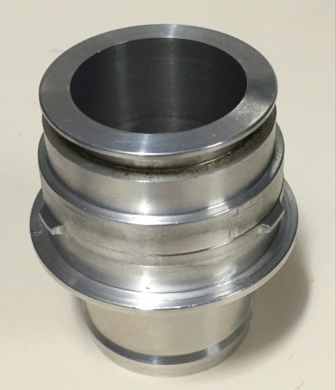

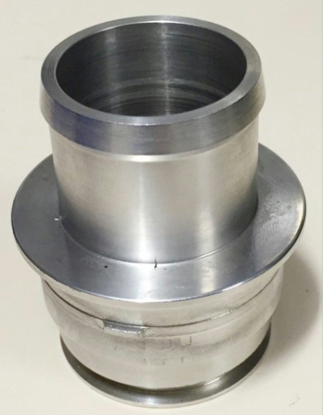

Ferry Odesláno 4. leden 2020 Odesláno 4. leden 2020 To samy mam u cabria, tam uz to natrubek chladice stihlo roztrhnout takze bude novej chladic a bajonet asi vyresim vysoustruzenim z hliniku s prodlouzenim pro nasazeni hadice, necham ho mozna i naeloxovat a hadici pak chytim normalni sponou. Bohuzel na muj typ motoru se uz nova hadice nedela ani v origu ani v nahrade, tak nezbyde jinak Hafity a OK406 ohodnotil 2 Citovat
Almanil Odesláno 4. leden 2020 Odesláno 4. leden 2020 Tak to jsem rád, že jsem si to nechal do zásoby, i když na LFY by to mohlo vydržet v prodeji déle. Citovat
čakom Odesláno 4. leden 2020 Autor Odesláno 4. leden 2020 @Ferry to je dobrej nápad. Po bližším ohledání jsem zjistil že je popraskaný i chladič. Přesto jsem to zkusil složit ale teklo to :( Takže taky budu dávat novej. Přemýšlel jsem že bych tam dal variantu s expanskou na chladiči ale když už jsem měl doma hadici s bajonetem tak nechám původní provedení. Citovat

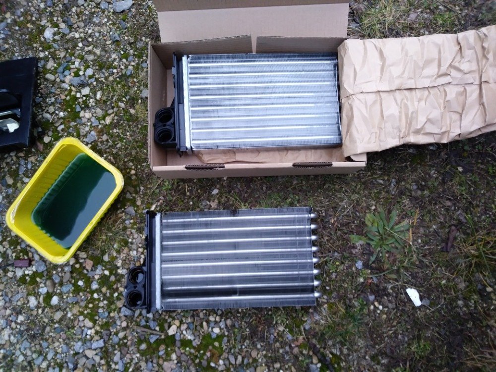

čakom Odesláno 17. leden 2020 Autor Odesláno 17. leden 2020 (upraveno) jak se šáhlo na vodu tak se vše vy.... před týdnem jsem zaznamenal rosení oken. říkal jsem si že je to tím počasím. Nedalo mi to a koukl jsem k radiátoru. Byla tam vidět kapka a bylo jasno. Ještě že to 406 tak dobře udělaný a nemusí se tahat ven cela palubka. Upraveno 17. leden 2020 uživatelem čakom sharpers, OK406, t0m@s a 2 další ohodnotil 5 Citovat

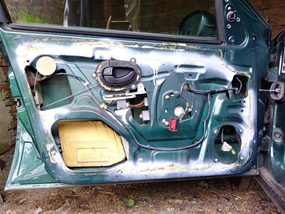

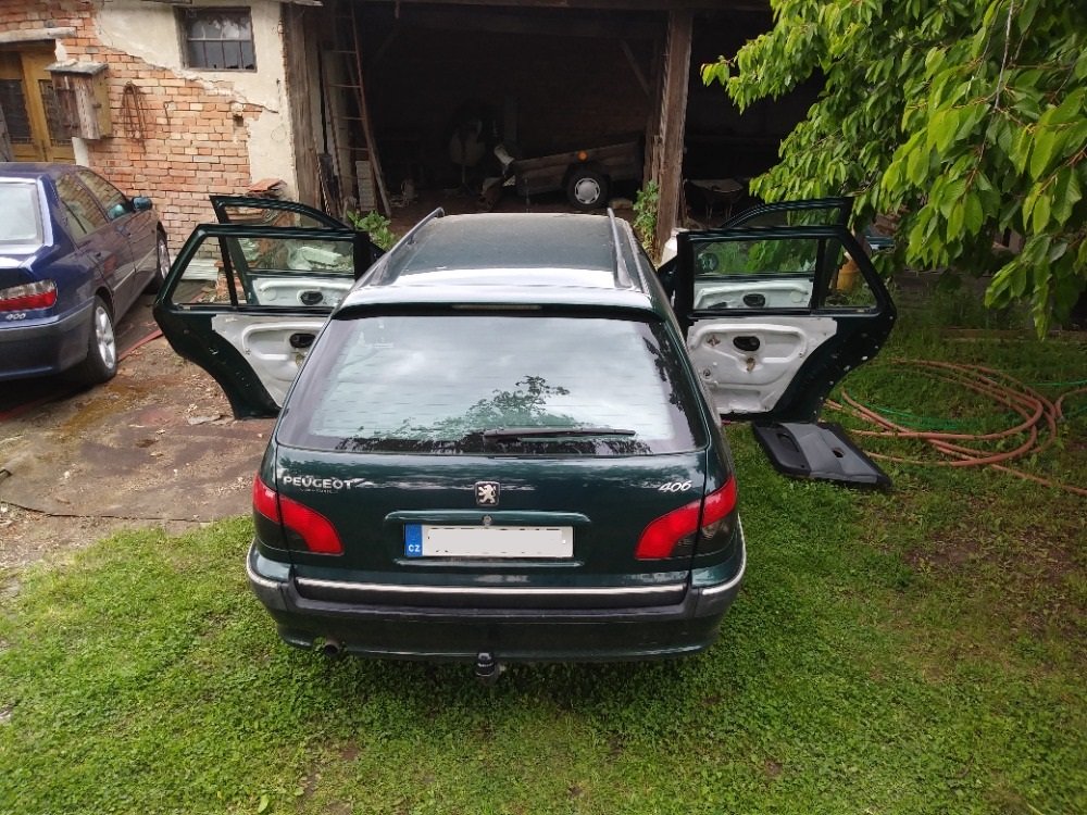

čakom Odesláno 1. červen 2020 Autor Odesláno 1. červen 2020 Všechno to začalo tak nějak nevinně. Napřed jsem vyměnil stahovačku LP dveří která blbla. V minulosti byly dveře opravovány. Někdo dokonce vyřízl vnitřní plech dveří. Pak jsem se dal do pořádnýho úklidu. Další fotky až bude vše hotovo ;) Citovat

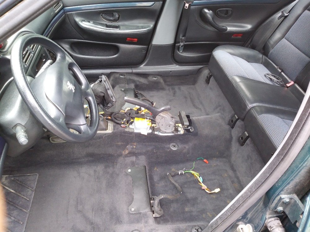

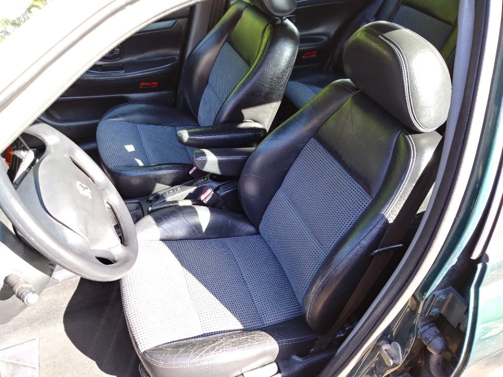

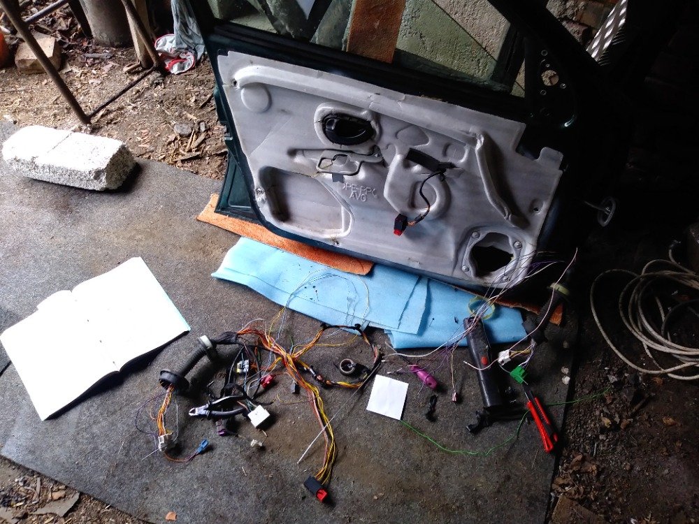

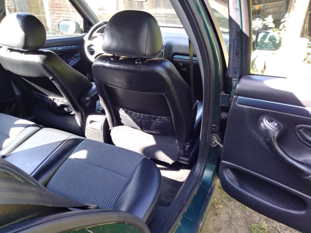

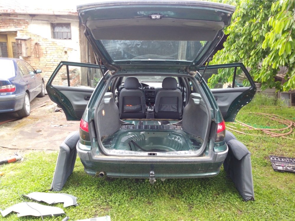

čakom Odesláno 3. červen 2020 Autor Odesláno 3. červen 2020 Rozhodl jsem se že toto auto se mnou pár let zůstane tak jsem se pustil do vylepšení... Interiér je skoro hotov až na vnitřní krytky zrcátek. Když bylo vše venku tak jsem namontoval polokožený interiér který mám doma asi půl roku. Zadní tapeci byly na elektrický okna. původně jsem chtěl do tapecu vyvrtat díru a neřešit to. Ale nedalo mi to... Takže jsem dodělal ele. zadní okna. V zadních dveřích sem jen vyměnil svazky a stahovačky. U řidičových už to bylo horší. Tam jsem musel natahat dráty. Když už jsem byl v tom tak jsem rovnou natáhl dráty na ele. zrcátka. Ted mě čeká exteriér... trucker1245, Print, Radovanik a 3 další ohodnotil 6 Citovat
ElektronikCZ Odesláno 21. červen 2020 Odesláno 21. červen 2020 Tyo, máme úplně stejnej interiér, a to jsem si myslel na bůh ví jakou jsem to nenarazil za raritu čakom ohodnotil 1 Citovat
