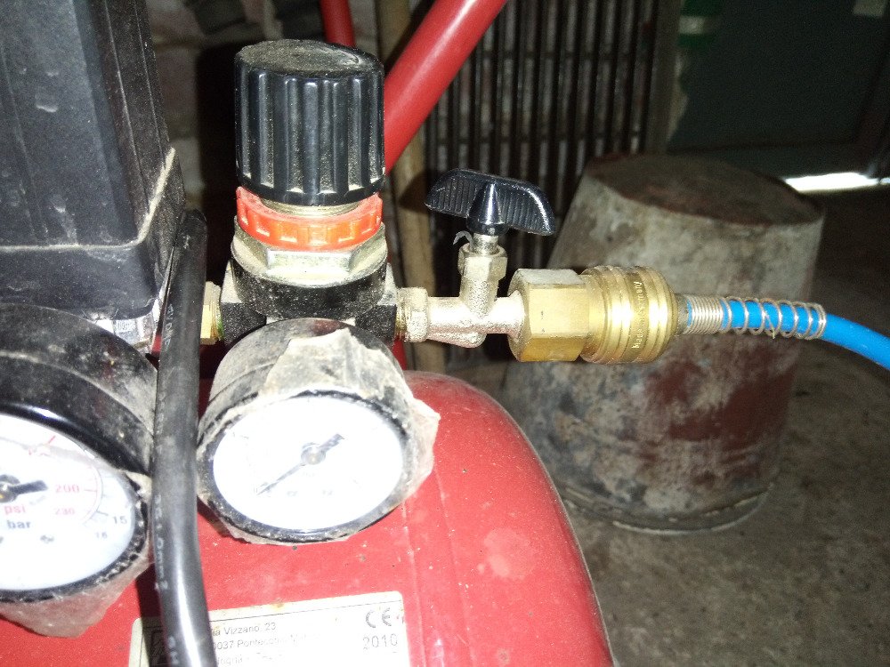

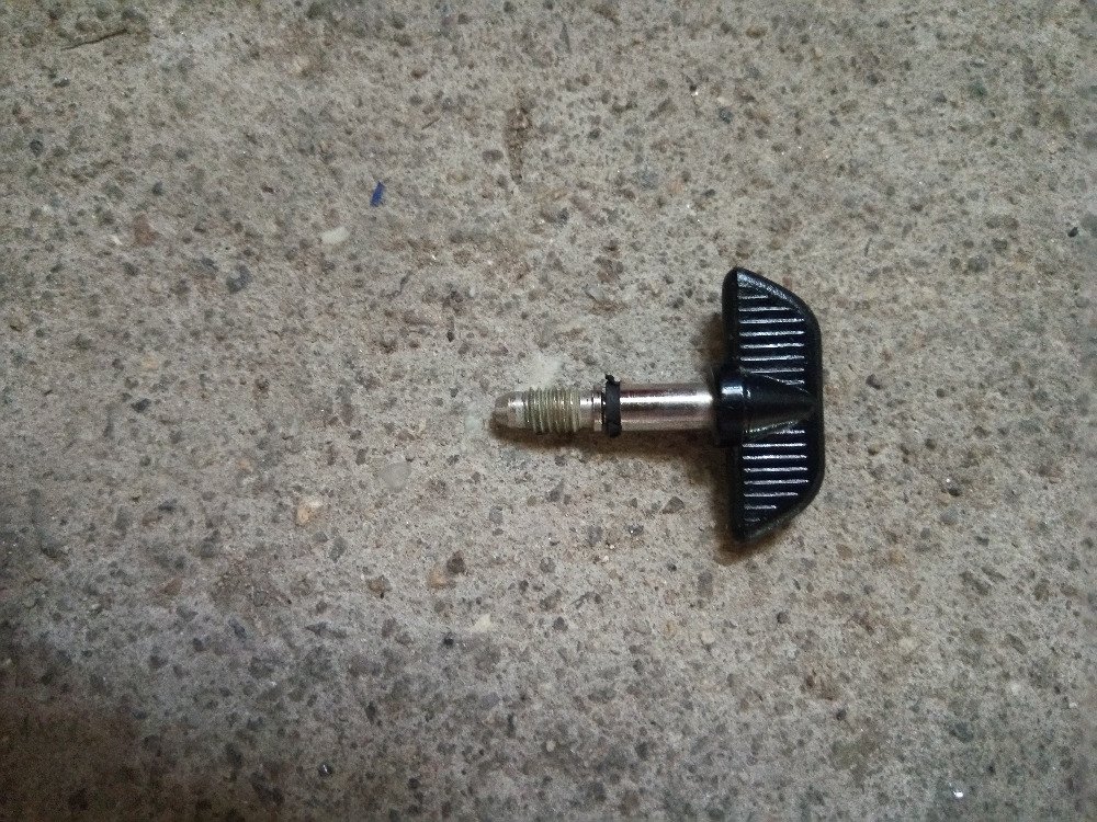

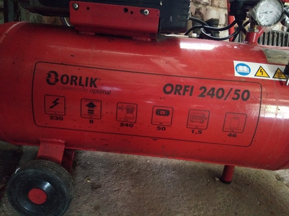

OK406 Odesláno 16. červenec 2019 Odesláno 16. červenec 2019 Vlastním kompresor Orlik Optimal ORFI 240/50. U kompresoru mi začal ucházet vzduch u ventilu výpusti vzduchu (viz foto v příloze kompresor3). Příčinou je vadný těsnění, kroužek (viz foto kompresor1). Napsal jsem do http://www.orlik.cz , kde mi odepsali : Dobrý den, samotná těsnící kroužek k dodání není, pouze celý kulový kohoutek, cena je 295,-Kč bez DPH, obj.č. 569000713001. K druhému dotazu v příloze posílám PNO. S pozdravem a přáním hezkého dne Zuzana Dugasová servis a prodej NDP ORLÍK-KOMPRESORY výrobní družstvo T: 465 507 222/ M: 605 767 255/ E: zuzana.dugasova@orlik.cz http://www.orlik.cz Na stránce www.orlik.cz jsem zadal název i objednávací číslo, které jsem zkopíroval z vašeho emailu, ale nic mi to nenalezlo. Pouze mi vyjeli kulové kohouty, které jsou na plyn i vodu. Vše s pákou, která by byla na kompresoru velmi nepraktická , ať se jedná například o tlakovou hadici. U mě páka není jak je vidět i na fotkách v příloze. Chci se Vás prosím zde na fóru zeptat, máte-li někdo s kompresory zkušenosti a lze koupit samotný o-kroužek, místo kulovýho kohoutku. Citovat

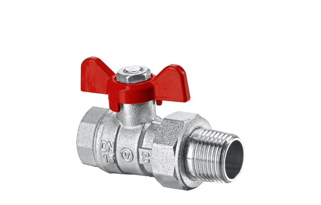

Radek Hurvajz Odesláno 16. červenec 2019 Odesláno 16. červenec 2019 (upraveno) Sundej ten starý O kroužek a běž s ním třeba do Baumaxu nebo prostě tam kde je mají a kup potřebný rozměr, klidně porovnáním, případně ho mužeš změřit. Jak by mohl Orlík vědět co je tam za rozměr když celej ten ventil mají někde z číny Pak taky mužeš odšroubovat celý ventil, a jít někde do vodo topo prodejny a najdou ti tam třeba pěkný kulový bez páky, jen s vrtulkou a maš klid napořád Upraveno 16. červenec 2019 uživatelem Radek Hurvajz Hafity a Klemoň ohodnotil 2 Citovat

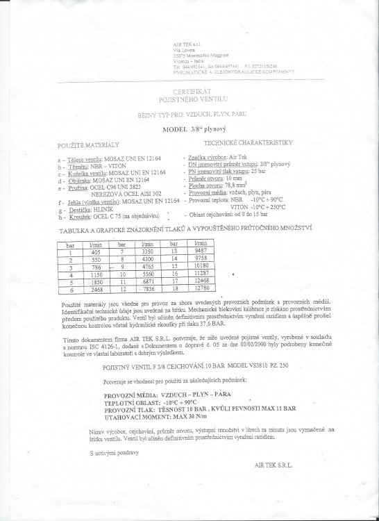

Radek Hurvajz Odesláno 16. červenec 2019 Odesláno 16. červenec 2019 Ale to je certifikát pro pojistný ventil, to je jinej, ne tenhle bazmek co scháníš do něj O kroužek, to není ani kulový ventil, ale nějaký s kuželem Citovat
Milan+ Odesláno 16. červenec 2019 Odesláno 16. červenec 2019 Sundej o kroužek z hřidélky,změř průměr pod nim ,změř díru v protikusu a dojdeš k síle kroužku,pak už jen vybrat v prodejně. Hafity a ozzy56 ohodnotil 2 Citovat

OK406 Odesláno 19. červenec 2019 Autor Odesláno 19. červenec 2019 Dnes jsem byl v ČB (zubař). Projel jsem 4 prodejny, mající v sortimentu o-kroužky, ale daný rozměr neměli. Měl jsem sebou daný šroub (uzávěr). Na druhou stranu, musím ocenit ochotu prodavačů, kteří se mi snažili pomoci. To mě mile překvapilo. Nakonec mě poslali do prodejny ložisek SKF, kde o-kroužky měli. Tak zítra vyzkouším. Musím taky napsat, že tři prodejny, měli pracovní dobu do 15:30h. Pokud pracujete do 14:30h, tak lze těžko stihnout prodejní dobu. Zvláště, jsou li prodejny na frekventovaných místech = provoz. To se nedá stihnout a brát si kvůli tomu dovolenou?! Omlouvám se, že jsem se ,,opět rozepsal". Klemoň a Radek Hurvajz ohodnotil 2 Citovat
