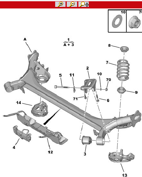

Hafity Odesláno 15. únor 2020 Odesláno 15. únor 2020 před 17 hodinami, Mikis napsal: No ono to většinou bouchne jen jednou když se přejíždí nějaká nerovnost na šikmo a jen po projetí zadními koly, tak, že nerovnost přejede nejdříve třeba levé kolo pak pravé a během toho přijde ta kovová rána jako když něčím bouchnete do plechu. To trošku vypadá na uložení zadní nápravy jako takové.... Ovšem jakou zadní nápravu má C4 si teď z hlavy nevybavím.... Citovat
Havlicek.Lukas Odesláno 15. únor 2020 Odesláno 15. únor 2020 @Hafity klasicke Ucko vepredu ulozeni vzadu pruziny s tlumicem Citovat
Hafity Odesláno 15. únor 2020 Odesláno 15. únor 2020 V tom případě bych se soustředil na silentbloky č.3... Citovat

Wensdy Odesláno 16. únor 2020 Odesláno 16. únor 2020 Taky mi na mojí 807 začalo vpravo v zadu něco bouchat Připadá mi to jako když někdo začne mluvit o blechách tak se všichni kolem začnou drbat Nedokázal by mi někdo prosím poslat rozkreslení zadní nápravy na 807 2.0HDi 79kW? Abych viděl co všechno tam je a pod jakým číslem. Díky předem. Wensdy Citovat
