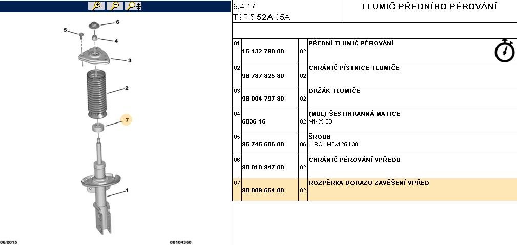

MJSytic Odesláno 2. květen 2018 Odesláno 2. květen 2018 Dokud je auto v záruce, tak ho servis maže. Po záruce se musí namazat jeho majitel Mám auto po záruce, vím o čem mluvím Každopádně obrázek ze SB onoho dílu bych také uvítal Citovat

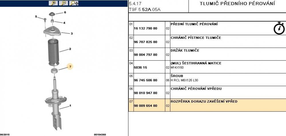

MilanF1 Odesláno 8. květen 2018 Autor Odesláno 8. květen 2018 (upraveno) Víkend v Beskydech s GTi byl velmi příjemný. Stoupání na Pustevny s průměrnou rychlostí 90km/h a spotřebou 25l/100km. Ale nejel jsem pilu, vezl jsem Kitty... ono celkově těch stoupání pod plynem bylo více. Ale spotřeba překvapila, okolo 8 litrů. A když člověk nepospicha... hledal jsem po cestě 98 oktan . Až po 150 moravských km na OMV za 36.90 . Spotřeba 6 litrů a pak naskočil dojezd 840 km. Nyní jenom umýt auto od much, foto raději nemám. V 2. 5. 2018 at 21:42, MJSytic napsal: Každopádně obrázek ze SB onoho dílu bych také uvítal V SB jsem našel jen tento kroužek za 11 Kč. Asi to bude on. Upraveno 8. květen 2018 uživatelem MilanF1 Citovat

Milan+ Odesláno 8. květen 2018 Odesláno 8. květen 2018 Pokud se nepletu, tak na tenhle kroužek cvakneš tu ochranou manžetu, tam není co k mazání. Citovat
MilanF1 Odesláno 14. květen 2018 Autor Odesláno 14. květen 2018 Dneska se měnil olej v motoru, po zajetí. Měl najeto 4330 km. Důvod je prostý, vypustit olej s tím, co se obrousí při prvních kilometrech chodu motoru. Samozřejmě včetně filtru. I olej v převodovce se bude měnit, ale je naplánován již výrobcem při roční servisní prohlídce. @Milan+ Ten kroužek na obrázku, to je přesně ten, který bylo potřeba namazat. MATTESS00 ohodnotil 1 Citovat

Duffusss Odesláno 14. květen 2018 Odesláno 14. květen 2018 Áno môžem potvrdiť, je to doraz tlmiča, čo vŕzga. Mne to tiež robilo a vystriekal som to sprejom a všetko prestalo. Škoda, že som príspevok nevidel skorej, by som ti hned napísal podľa zvuku čo to je. Mne to robilo na 301 presne to isté. Ešte, že sa na to prišlo. A inak nádherné vozidlo. Aj ja nad ním rozmýšľam. Citovat
