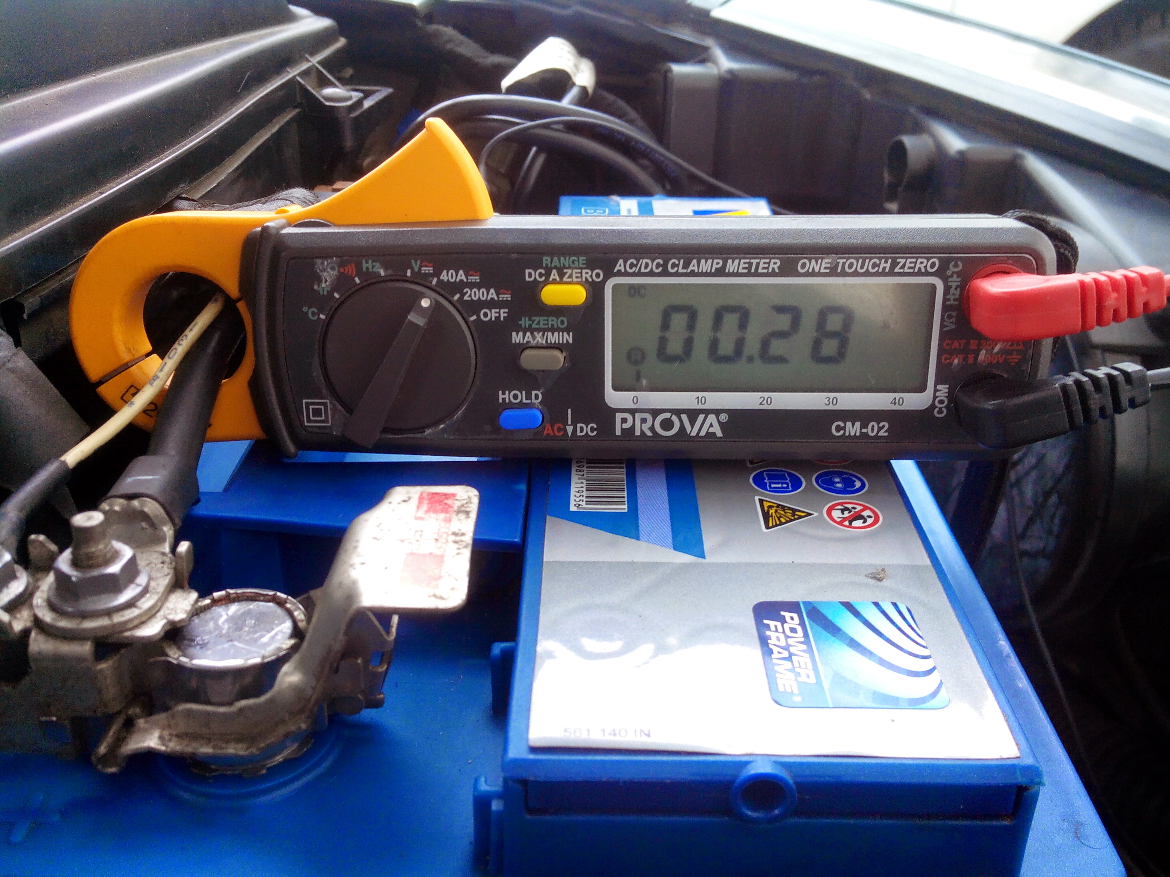

baffy Odesláno 7. únor 2017 Odesláno 7. únor 2017 (upraveno) Ideálny je na kliešťový ampérmeter. Odpojíš ,pripojíš ,tak je jasné ,že sa preberie ,čo sa týka uspania myslím že viac ako 3 minuty to netrvá. Niečo napríklad takéto ,kde si môžeš odsledovať ako bude BSI prechádzať do sleep modu ,alebo ako sa tomu hovorí. Upraveno 7. únor 2017 uživatelem baffy Citovat
Brizan Odesláno 7. únor 2017 Autor Odesláno 7. únor 2017 Klešťový ampérmetr bohužel nemám. Mám jen obyčejný digitální multimetr. Předpokládám správně, že ho připojím mezi + pol baterie a + svorku od auta. Pak budu sledovat ampéry které auto odebírá a přitom postupně zkoušet vyndávat pojistky? Citovat
RichVa Odesláno 7. únor 2017 Odesláno 7. únor 2017 (upraveno) Ano přesně tak. Jen nesmíš zkusit nastartovat - asi by to obyčejný ampérmetr nepřežil Upraveno 8. únor 2017 uživatelem RichVa Citovat
