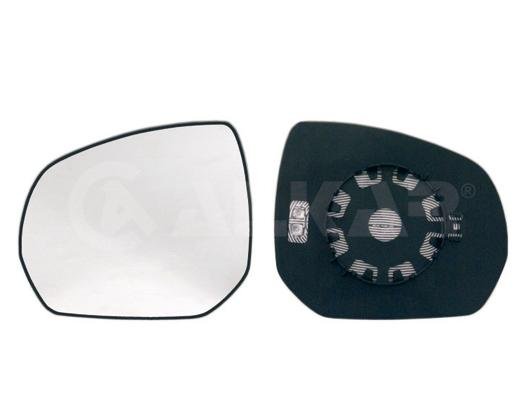

gadri Odesláno 5. únor 2019 Odesláno 5. únor 2019 (upraveno) Mam otazku: je ta dierka aj v zrkadle P 3008 l. R.2015 ? Lebo to zrkadlo podla fotky Autokelly dierku nema.. Ak nie je, da sa vyvrtat do toho plastu nejak bez poskodenia skla? V prilohe zrkadlo. Ma s tymto zrkadlom 3008 l. niekto skusenosti? Otazka: ledka ako polovodicova dioda -nemusi byt v paralelnom zapojeni pri stejnosmernom prude v aute na vyhrievanie dodrzana polarita? Pytam sa blbo? Dik. Upraveno 6. únor 2019 uživatelem gadri Citovat
vladosr Odesláno 5. únor 2019 Odesláno 5. únor 2019 polarita dodrzana musi byt + predradny odpor kontrolka na vypinaci svieti , ked ho aktivujes sam...ked si rj zopne rele kontrolka nema dovod svietit... ozzy56 ohodnotil 1 Citovat
ozzy56 Odesláno 5. únor 2019 Odesláno 5. únor 2019 v zrcátku není díra durch sklo , nemusíš ji vrtat Citovat

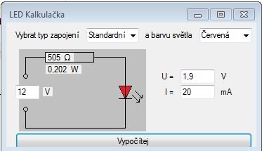

baffy Odesláno 5. únor 2019 Odesláno 5. únor 2019 Záleží na farbe ,ale napr. pri červenej je to vladosr a PetetB ohodnotil 2 Citovat
vladosr Odesláno 6. únor 2019 Odesláno 6. únor 2019 680 - 1kohm.....vysoko svietivej 1k v pohode Citovat
gadri Odesláno 6. únor 2019 Odesláno 6. únor 2019 Tak čo priatelia, dá sa nejak navrtať bez poškodenia skla dierka do toho plastu na zrkadle P3008? Dik. Citovat
