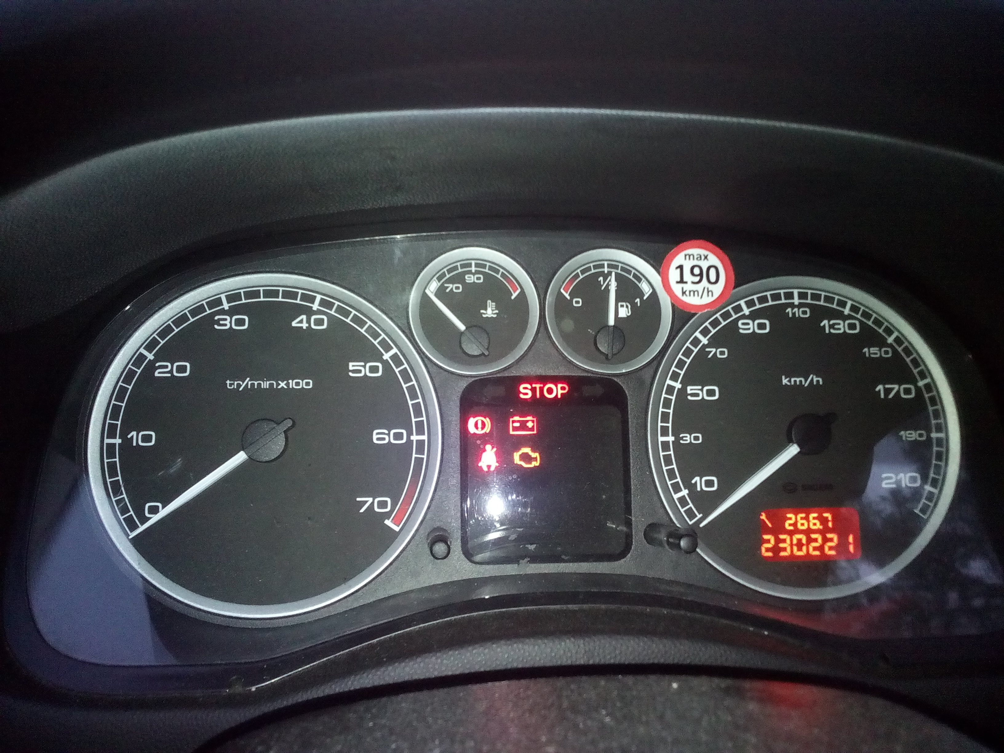

TomasARN Odesláno 18. prosinec 2017 Odesláno 18. prosinec 2017 Do zorneho pola vodica musis dat ,,oznam,, o maximalnej rychlosti pneumatiky, pokial ta rychlost je nizsia, ako konstrukcna rychlost vozidla zapisana v TP. Toto sa moze pouzit iba pri zimnych pneu. policajt ma moznost to skontrolovat, aj ked nemas pri sebe velky TP, ale na 99,99% to robit nebude, takato kontrola bude pri STK MotoMoto ohodnotil 1 Citovat
